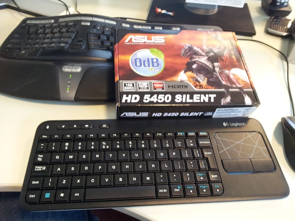

ik overweeg de aanschaf van deze shuttle als basis voor mijn HTPC/NAS. Zijn er cpu's die ik daarin kan gebruiken en niet teveel stroom verbruiken? Soepel 1080p materiaal afspelen is de eis, maar ik neem aan dat elke cpu dat inmiddels wel doet.
Ik zit er namelijk niet meer zo heel diep in en voordat ik een cpu koop die 'te nieuw' is voor die chipset.. Als iemand me op weg kan helpen zou dat fijn zijn. Zie nu de E8xxx als beste optie, met een TDP van 65watt
Die had ik dus gekocht. Hierbij heb ik nu opgescharreld:
Intel Core 2 Quad Q8200
2x 2Gb DDR Ram
Ati HD5450
Logitech Keyboard K400
Afbeeldingslocatie: http://tweakers.net/ext/f/s9TW0DDrObDDVWogVnQhkA50/full.jpg
Vanavond knutselen dus.

Laat maar weten hoe het toetsenbord werkt :) Ik zit er over te twijfelen, omdat ik er wisselende verhalen over hoor.

De T.Net reviews en reacties daarop zijn over het algemeen positief. Heb hem even aan mijn werk-pc en hij deed het. Hij is redelijk stevig en werkt. Ik zal er niet veel mee doen, buiten een keer een beetje "internetten".
Afbeeldingslocatie: http://i1.kym-cdn.com/entries/icons/original/000/008/549/If%20you%20know%20what%20I%20mean..png
Hij was 30 euro bij de lokale Norrod, dus daar val je je geen buil aan.

Ik heb zelf ook de K400 thuis liggen, werkt perfect... lekker klein (net groot genoeg). stevig, doet wat het moet doen. een echte aanrader, en ja voor 30 euro is dat eigenlijk een nobrainer.

Voor wie het boeit, ik heb een paar foto's van mijn HTPC gemaakt zoals hij er nu bijstaat (Crosspost dus > 418O2 in "Post hier foto's en specs van je home cinema! Deel 47" )
Kleine upgrade van mijn homecinema-hoekje :)
Ik heb mijn mede8er vervangen door een HTPC/Nas. Wellicht iets overpowered en niet zuinig, maar kon goedkoop aan de cpu komen.
Afbeeldingslocatie: http://tweakers.net/ext/f/YkePQFKkP26mquAFkjIw2rtg/medium.jpg
Afbeeldingslocatie: http://tweakers.net/ext/f/3jEUNr9R6t40Js2U2RRPbA3m/medium.jpg
Specs:
Shuttle SP45H7
2x2Gb DDR2
AMD Radeon HD5450
1Tb HD (had ik nog liggen, voorlopig genoeg)
Logitech K400 keyboard met touchpad
Fotos van het nieuwe hoekje
Afbeeldingslocatie: http://tweakers.net/ext/f/Cc33x0AYGpDMg3r6lWoEY8OH/medium.jpg
Afbeeldingslocatie: http://tweakers.net/ext/f/LvjeZfWnMTnqUgXPm0VZg54c/medium.jpg

Is inderdaad niet primair gericht op zuinigheid, maar met undervolten en clocken kun je ook een heel eind komen ;)

  • 418O2
418O2
u mad?
PLEX ?
Ik zal vanavond eens een grote BR Rip downloaden en kijken hoe die draait op mijn HD5450 en hoeveel hij van mijn CPU gebruikt.
