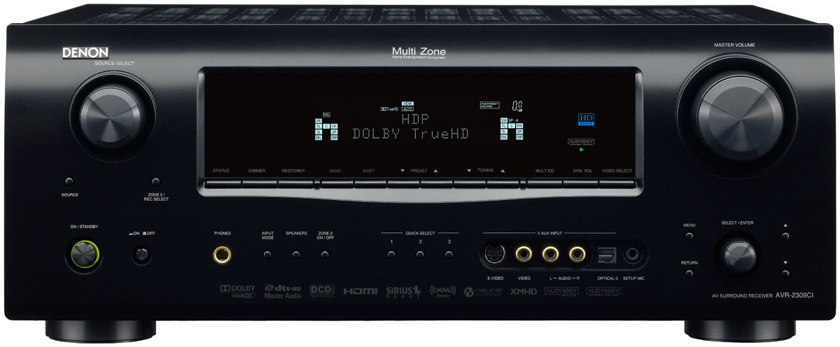

Wat is een mooie HTPC config als ik stel
Budget: 600-750
AV versterker : Denon AVR 2309
TV Bravia KDL 32W4000
audio Dali Suite 2.5 (zuilen, in centre speaker)
Wensen,
kast met iets dat lijkt op de Denon AVR2309 http://g-ec2.images-amazo...age/AVR2309LARGEfront.jpg
iig zwart, en breed
Optie om op de kast te zien welke muziek er draait zodat niet steeds de tv aan moet.
Alle formaten moet het ding aan kunnen, graag HD kunnen kijken.
ding moet stil zijn en geen hinderlijk licht de kamer in sturen ( blauw led oid is nogo)
Zonder problemen kunnen internetten
Uitzending gemist kunnen bekijken
memo kaartjes met pics kunnen bekijken
Tv kunnen opnemen en andere zender bekijken ondertussen
Gamen ( race spelletje met stuurtje enzo)
Momenteel draait de boel nog op analoge tv maar op korte termijn moesten we maar overschakelen naar digitaal. Moet alleen nog even uitvogelen of ik daarvoor een appart kastje nodig heb of dat ik dat PCMCI slot van de tv kan gebruiken ( ziggo) Ben er alleen bang voor... mijn sony staat niet op de lijst van ziggo :(
Als dit mijn wensen zijn, wat heb ik dan echt nodig ?
iemand een voorstel ?
