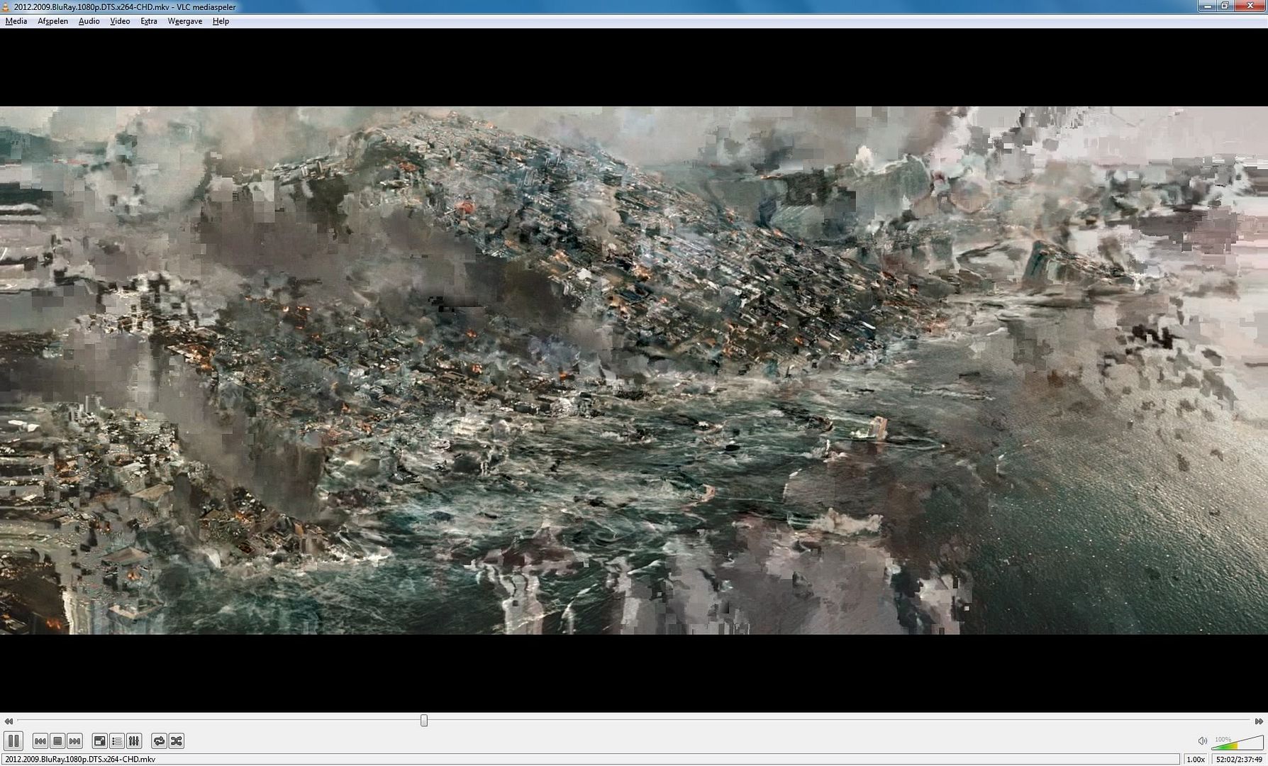

Ook een vraagje van mijn kant,
Ik wil nog wel eens een 1080p Blu-Ray bestand afspelen, echter stottert het beeld dan en is vlekkeloos kijken er niet bij. Kan dit aan mijn processor of grafische kaart liggen of moet het iets anders zijn? Zowel met VLC als met Xbmc kan ik de bestanden niet afspelen. Met 720p Blu-ray heb ik geen problemen.

  • mdj84nl
  • Laatst online: 19-03-2025
Driftkikker schreef op zaterdag 16 april 2011 @ 21:11:
#ProductPrijsSubtotaal
1Asus EN9600GT/HTDI/512M€ 0,-€ 0,-
1AMD Phenom X4 9650€ 0,-€ 0,-
Bekijk collectie
Importeer producten
Totaal€ 0,-
Lijkt me eerder driverproblemen ofzo? De hardware moet dat makkelijk aankunnen.
Doe eens naar processorgebruik kijken, vraag me af of die uberhaupt wel belast wordt. Die processor mag daar geen problemen mee hebben.

  • Driftkikker
  • Laatst online: 27-06 20:03
mdj84nl schreef op zaterdag 16 april 2011 @ 21:14:
Na, de drivers zijn allemaal up to date.
Processor doet max 30% tijdens het afspelen. Vind het enigszins hinderlijk om zo een film te kijken,
Afbeeldingslocatie: http://i173.photobucket.com/albums/w56/Driftkikkerland/rest/blu-rayfaalheid.jpg
Probeer eens een andere codec optie, niet VLC of XBMC of een ander programma met eigen codecs maar MPC met FFDshow bijvoorbeeld.

Driftkikker schreef op zondag 17 april 2011 @ 19:14:
Ik kan je nu al wel vertellen dat de problemen die je laat zien in dit plaatje (en ook de problemen op de vorige pagina) niets te maken hebben met een hardwareprobleem. Dit is puur afhankelijk van software. De artifacts die jij hebt weten vast te leggen in je screenshot is een bekend fenomeen van dxva. Bij sommige (slecht) geëncodeerde video's geven sommige dxva decoders artifacts. Het beste is dan om over te schakelen naar een andere decoder (of een andere video). Dxva decoder favorieten van mij zijn: MPC-HC, XBMC, Coreavc 2.5, ffdshow dxva, en als het echt niet anders kan VLC.
edit: Overigens kan een Nvidia kaartje van de 9 serie gebruikt worden als htpc kaart, maar kan hij geen vc1 versnellen (voor sommige van de 8 serie geld hetzelfde) om zonder meer aan te nemen dat deze geschikt is voor htpc gebruik, is iets te kort door de bocht. Zelf zou ik een paar tientjes investeren in een 5450/6460 of een GT 520 (mits zelfde prijs als 6450.
