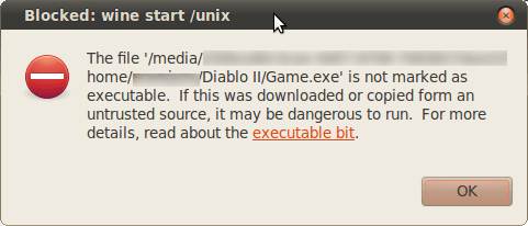

hey wat is dit, een nieuw soort beveiliging? (het is de diablo II multiresmod)

je moet rechtsklikken op de .exe dan eigenschappen en dan volgens mij bij permissions een vinkje zetten.

Staat keurig in de melding wat er mis is. Even de executable bit zetten:Mar2zz schreef op zaterdag 08 mei 2010 @ 15:06:
edit2:
chmod +x Game.exe
Kan natuurlijk ook via de GUI (al heeft de terminal mijn voorkeur). Rechtermuisknop, Properties, Permissions en dan vinkje bij "Allow executing file as program".

Ik weet wel hoe dat moet, dat executable maken, maar ik heb die melding nog nooit eerder gezien. wellicht krijg ik deze nu omdat ie karmic is geinstalled, en ik via lucid de karmic-partitie heb gemount en daar de file dubbelklikte. was compleet nieuw voor mij, maar misschien altijd al in linux aanwezig geweest?

Het ligt er niet aan dat je je karmic partitie gemount hebt, gebeurt ook bij executable files in je home bijvoorbeeld. Heb hem ook nog niet in eerdere versies van Ubuntu langs zien komen, zal dus wel met Lucid Lynx geïntroduceerd zijn.

Ik heb nu ook Diablo II in 1280x800 draaien (me happy, met PlugY erbij). Lucid is aanmerkelijk sneller dan Karmic, op mijn ouwe beestje trok Karmic die resolutie helemaal niet met diablo, maar gaat nu soepeltjes. (of de drivers zijn beter?).
