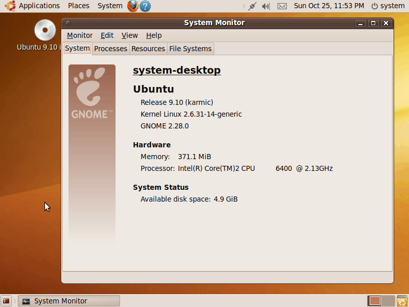

Gnome
Afbeeldingslocatie: http://tweakers.net/ext/f/crPxBYfKZ7oGyZfMYDl4q3I0/thumb.pngAfbeeldingslocatie: http://tweakers.net/ext/f/Zyh4POFc0BaJvGRDy4Jmy1Ay/thumb.pngAfbeeldingslocatie: http://tweakers.net/ext/f/xGvxIVYNFunJSit51CPDwswy/thumb.png

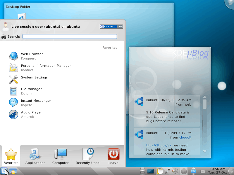

KDE
Afbeeldingslocatie: http://tweakers.net/ext/f/U4Jwz1Hox04egPcRauC4AXpA/thumb.pngAfbeeldingslocatie: http://tweakers.net/ext/f/BtatQ2wJNRr1M8WvCuKB87jq/thumb.png
Uiteraard zijn er binnen Linux vele andere looks mogelijk. Dat maakt het ook zo leuk. Elk systeem is echt uniek
