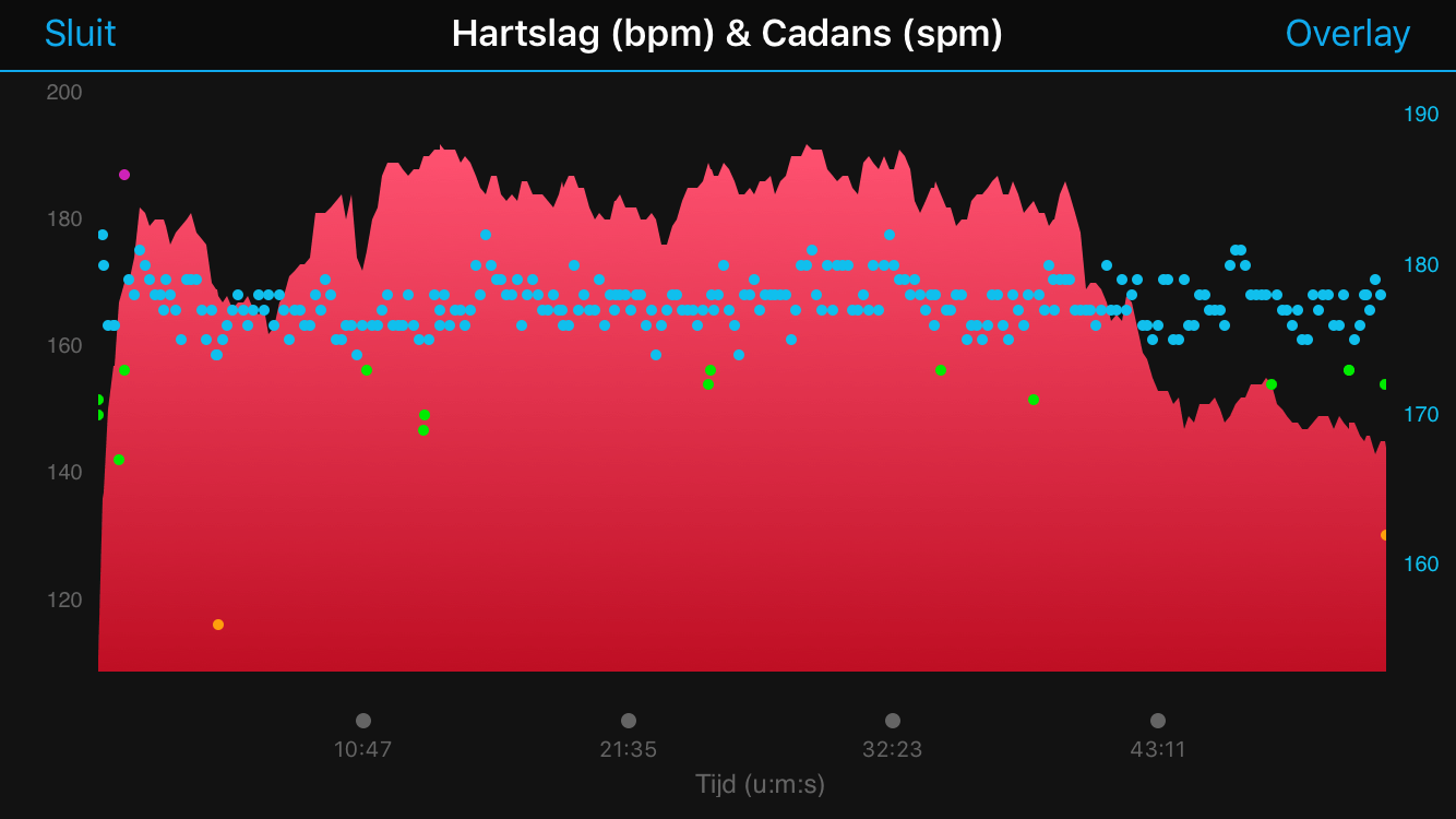

Ik heb soms wat problemen met de meting van mijn hartslag. Ik gebruik de Garmin hartslagband HRM-RUN.
Soms, vanuit het niets, geeft hij belachelijke hoge hartslag aan. Gisteren bijvoorbeeld, ik deed een rustige duurloop en achteraf zag ik in Garmin Connect dat mijn gemiddelde hartslag 175 was (wat mijn gem. hartslag is bij een 10k zo hard mogelijk :) ).
Dan gaat het de volgende keer weer gewoon goed. Er zit een nieuw batterijtje in en ook de band wordt regelmatig schoongemaakt (niet in wasmachine, gewoon met de hand).
Iemand hier ervaring mee? De band is helaas 3 jaar oud, dus geen garantie meer. Of zal het zo zijn dat de levensduur van zo'n band erop zit? Een nieuwe band kost 80-100 euro en vind ik wat erg enthousiast... :-(

Een hartslag rond de 175 zou kunnen betekenen dat hij je loopcadans als hartslag neemt? Loop je toevallig rond de 175 spm? Zou niet moeten kunnen met een borstband, althans ik heb het nog nooit gehoord, maar mogelijk een verklaring. Niet dat het dan geen probleem is, natuurlijk, maar dat geeft je misschien een denkrichting voor een oplossing.

Hoppa! schreef op maandag 12 maart 2018 @ 09:13:
Hmmm... Loopcadans was gisteren 177. Zit misschien wat in... Dat hij dan mijn cadans als trilling van de hartslag registreert? Hoe werkte en borstbandhartslagmeter eigenlijk? De sensor in de band die registreert de trilling van mijn hart?
Dat zou wellicht dit wel kunnen verklaren...
Misschien dat het probleem ophoudt bij het wat strakker zetten van de band?
Zie plaatje hieronder (klik voor groot) voor mijn cadans + hartslag gedurende de gehele loop. Ook niet helemaal één op één...

Galois schreef op maandag 12 maart 2018 @ 08:55:
In mijn ervaring slijten HRM banden en wordt de accuraatheid na 1,5 -2 jaar in mijn geval significant minder. Rare spikes, te hoge HR, in het begin van de run veel te hoge HR meten en dan ineens de rest van de run 20bpm minder etc.
Kortom, waarschijnlijk tijd voor een nieuwe. Je zou eerst nog batterijen kunnen proberen te vervangen.

Requiem19 schreef op maandag 12 maart 2018 @ 10:01:
Ik dacht namelijk dat het batterijtje op was. Die heb ik dus al vervangen. En toen het nog steeds niet goed werkte dacht ik: "Dan koop ik wel een nieuwe." totdat ik zag dat ze 80-100 euro kosten 8)7
Toen dacht ik: "Ik probeer eerst mijn vrienden bij Tweakers... is goedkoper." maar ik vrees inderdaad dan mijn band aan het einde van zijn leven is...

Ik heb een 735xt en sinds vorige week wat problemen... Afgelopen vrijdag werkte de hartslag niet, bleef hangen op 170. Aan en uitzetten heeft gewerkt.
Vandaag training van 35k in Breda gelopen, drie rondjes. Maar de laatste drie km van het laatste rondje raakte de gps van slag. Kilometer tijd van 2min en opeens een km meer gelopen... Niet echt heel handig met de marathon in het vooruitzicht :') Iemand die deze problemen herkend en heeft kunnen oplossen?
@dennismaus Rotterdam is nog 3 weken dus grote kans dat er nog een nieuwe firmware voor de FR645 komt tussentijds. Hopelijk blijft ie goed werken voor jou. ;) In ieder geval veel succes over 3 weken! d:)b
kepler schreef op zondag 18 maart 2018 @ 17:57:
Ik zou ‘m een keertje terugzetten naar fabrieksinstellingen. Meestal zorgt dat weer voor een stabiel horloge. Zo nee, dan is er waarschijnlijk een hardware probleem.

PatrickC schreef op zondag 18 maart 2018 @ 18:30:
Morgen maar eens proberen. Ik heb hem in Australië gekocht, hopelijk geen hardware probleem :D
Reset and pray.
Werkt dat niet, dan z.s.m. terug naar Garmin met die zooi.
en nooit meer een Garmin kopen binnen een half jaar na release. Ze leveren al jaren niets anders dan beta producten :X
