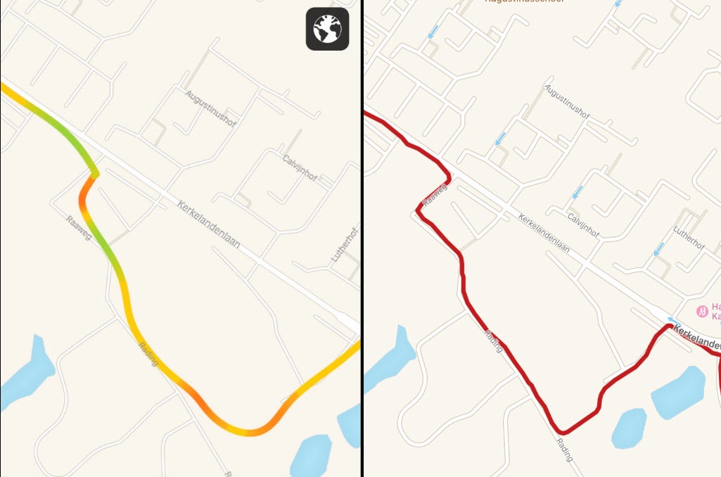

Afstand lag een paar keer 500m onder de daadwerkelijke afstand en soms 200m meer.
Garmin was altijd rond het zelfde +/- 50 m (Acceptabel) en de AW was gemiddeld tussen +/- 300m (teveel imho op 5km).
Verder valt me op dat de AW heel veel smoothing heeft op de route, De gps lijn is heel erg flowy (Geen idee hoe ik het anders kan beschrijven).
Opzich niet zo'n probleem maar als je een fenix 3hr bent gewent dan is het een beste stap terug. :-)

Als ik 500m mis door een GPS lijn die niet strak is klopt mij avg pace per km ook niet echt he ;)
500m mis je niet door een lijntje dat niet strak is, tenzij je 120km loopt. Maarja, dan maakt 500m missen op je average pace ook niet zo veel uit ;).
Als je 500m mist op een afstand die de meeste Nederlandse hardlopers lopen (vast iets tussen de 5 en 10km), dan zou je ik je horloge retour sturen :).
Dat mis je echt wel op je lijntje hoor als apple zo lekker je lijntje laat buigen ipv strak buigt. Ik zie toch echt een duidelijk verschil daar in tussen een AW en een F3HR. Maar goed gelukkig kan ik het zelf zien en testen met beiden ;) Daar hoef jij het niet voor te geloven :)
SaURoN schreef op vrijdag 9 februari 2018 @ 15:37:
Dan hebben we denk ik een andere definitie van buigende en strakke lijntjes.
Mijn vorige Fenix 3 en huidige Fenix 5 hebben ook behoorlijke kronkelende lijntjes als ik gewoon recht loop. Best logisch ook omdat er op consumenten gps gewoon een aardige foutmarge zit. De totale afstand lijkt meestal echter wel aardig in orde te zijn.
Overigens staat de Fenix serie in het sporthorloge segment om zijn matige GPS ten opzichte van concurrenten. Vergelijk bijv de Polar V800 met de Fenix 3 of Fenix 5:

Ik stoor me dus niet aan de inaccurate Fenix gps overigens, voor mij is dit voldoende.

Ik bedoel dit, dit geeft mbt een best vertekend beeld als je aan het hardlopen bend mbt je pace :)
Afbeeldingslocatie: https://tweakers.net/ext/f/mIWPsleDsdjA7JX1ZrLZHJTf/full.jpg
ik zie alleen geen Fenix3HR staan in die link die jij gaf(of heeft die dezelfde gps als de 3?) (Wel een interessante link though), moet zeggen dat ik bij die fenix 3hr wel een footpod gebruik.

Dat begrijp ik, mijn post geeft aan dat gps precisie relatief is: in de sporthorloge wereld wordt de Fenix bekritiseerd om zn gps prestaties.
Dat een AW nóg veel minder precies is, is behoorlijk pijnlijk voor Apple.
Ik kan me overigens uit de DCRainmaker test van de AW niet dergelijke gps issues herinneren.
Holy, dat zijn geen kronkelende lijntjes, maar hij mist gewoon hele stukken bochten. Fenix 3 gps (is zelfde chip als Fenix 3HR):
Afbeeldingslocatie: http://www.blog.runnj.org/wp-content/uploads/2015/02/beginning.jpg.
Overigens heb je bij een footpod dezelfde GPS track, alleen zal vermoedelijk je instant pace en totale afstand een stuk accurater zijn.
Footpod vergelijken met GPS is altijd beetje unfair, kun je ook zien in die Fellrnr link. Footpod is qua pace en afstand enorm veel accurater :).
[afbeelding].
Footpod+Gps is inderdaad stuk accurater, maar vind het vreemd dat de AW zulke flowy lijnen maakt, dat doet hij namelijk ook als de GPS nagenoeg kwa afstand wel gelijk is als de Fenix3HR.
Het fluctueerd zo erg dat ik het erg onbetrouwbaar vind om daar mijn pace op te baseren, vandaar dat ik bij een AW niet vertrouw om correcte pace per km weer te geven. :'(

Requiem19 schreef op vrijdag 9 februari 2018 @ 15:44:
http://fellrnr.com/wiki/GPS_Accuracy
Toch vind ik het opmerkelijk in deze test dat een Apple Watch hoger scoort dan een Garmin 935.
Er zijn voorbeelden te over als ook bovenstaande discussie waarin een AW niet heel zuiver omgaat met meetpunten. Ook het na ijleffect van je pace is een bekend fenomeen.

Requiem19 schreef op vrijdag 9 februari 2018 @ 18:49:
Ik zal Fellrnr erbij blijven halen zolang niemand anders op de wereld de moeite neemt om een goede database te bouwen van enigzins gelijkwaardige testen.
DCRainmaker test eigenlijk altijd onder andere omstandigheden, is maar net waar hij op de wereld dan is voor z'n werk. Daardoor zijn de reviews van hem onderling lastiger te vergelijken imo.
Maar wel altijd in vergelijking met andere apparaten. En bij GPS zijn juist de wisselende omgevingsvariabelen belangrijk voor een consistent beeld/oordeel.
MrAcid schreef op zondag 11 februari 2018 @ 14:14:
Daarom loopt Fellrnr altijd dezelfde testroute meerdere keren. De foutmarge wordt in zijn tabel weerfegeven met repeatability - als een horloge constant dezelfde foutmarge heeft is dat goed omdat de resultaten dan iig vergelijkbaar zijn.
DCR loopt vaak met meerdere horloges/devices om zijn polsen, gebaseerd op wat hij toevallig dat moment test.
Is dus een stuk meer random, daarnaast zou het leuk zijn om eens te kijken of 2 horloges aan 1 pols bijv niet voor interferentie kunnen zorgen.
Zojuist mijn eerste run gedaan met de 5X, GPS identiek matig aan F3 sn F5.

Zou jij tevreden zijn met deze kwaliteit bij een horloge van €750 (nl prijs)?
upload pic
(For the record, ik heb t al vaker gezegd, ik kan er (net) mee leven. Maar verbazingwekkend blijft het wel).
Nee, dan doet mijn bijna 2 jaar oude Garmin VA HR van €269 (en nu nog minder) het toch een heel stuk beter! ;) Waar ligt het aan? Verschil in materiaal van de behuizing?
  • MrAcid
Mwa, ik vind het nog lastig te zeggen op basis van die 200/300m die we nu zien. We weten ook niet of @Requiem19 dronken was. :+

@Requiem19 gebruik jij ook GLONASS of zet je die uit? Ik zie dat fellrnr beschrijft dat GLONASS de precisie verslechtert, vraag me af of dat hier bevestigd wordt.

En je weet niet welke externe signalen er in de buurt zijn welke voor verstoringen kan zorgen. En grote schotel bij die slagerij bijvoorbeeld ;-)
Al denk ik dat het bij consumenten apparaten zoals GPS sporthorloges altijd onnauwkeurig zal zijn. Maar wel goed genoeg voor de meesten.
Ben je geobsedeerd door de meest accurate tracklog, dan ga je naar een apparaat met een meer frequente opname (1Hz ofzo), betere antenne en andere draagpositie op je lichaam.
Overigens zou het leuk zijn als sporthorloges een GPS track in raw formaat kunnen opslaan. Dan kan je oa zien hoeveel satellieten ontvangst het horloge had ten tijde van iedere opname.

Nee geen alcohol involved in de run ;-). Wel in de stad, dus er staan gebouwen en je loopt wel eens onder een (kort!) viaductje door.
Ik kan van de F3 wel 40 van zulke runs met fouten laten zien. Op rechte stukken zonder enige gebouwen of bonen is het acceptabeler. Zal zo even voor de fairness ook daarvan een screenshot plaatsen.
Pathogen schreef op maandag 12 februari 2018 @ 14:56:
Stond volgens mij uit - zal t even checken.

Bij mijn F3HR en F5X maakte GLONASS aanzetten een wereld van verschil. Nauwkeurigheid werd veel beter. Het helpt ook om te wachten met het starten van je activiteit tot je een daadwerkelijke GPS fix hebt (groen randje op je horloge).

Sluuz schreef op dinsdag 13 februari 2018 @ 08:28:
Dat lijkt me ook logisch, omdat je met Glonass erbij ineens veel meer (24 extra) satellieten tot je beschikking krijgt om je positie nauwkeurig te bepalen. Verder is Glonass beter op hoge breedtegraden (vanwege de Russische achtergrond), maar NL ligt daar volgens mij te zuidelijk voor om daar echt veel voordeel van te hebben.
Ik zie net dat Glonass uit stond.
Zal dezelfde route lopen binnenkort met Glonass aan.

Van dezelfde run overigen nog een screenshot op een stukje met minder gebouwen en minder bomen:
Afbeeldingslocatie: https://image.ibb.co/nrQzO7/Fenix_5_GPS_accuracy.png

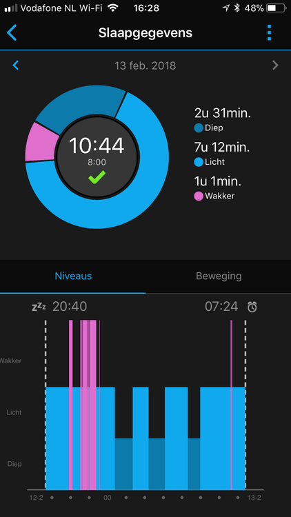

En dit noemt Garmin sleep tracking. Gaat nergens over...
Sleeptracking werkt bij mij dus top somehow.

PatrickC schreef op dinsdag 13 februari 2018 @ 16:33:
Wat is je probleem precies? ik weet niet waar ik moet kijken/op reageren

Ik weet niet hoe jij slaapt, maar ik denk dat hij geen roze "ik ben wakker tijdens m'n slaap" had verwacht. Dus OF je slaapt, OF je bent wakker maar een uur wakker tijdens m'n slaap vind ik zelf ook vreemd.

TheOmen schreef op dinsdag 13 februari 2018 @ 16:57:
Als je de grafiek bekijkt en software zou moeten schrijven die bepaalt wanneer de slaap begint, zou je die dan laten beginnen op 20:40u? Ik had misschien de bewegingsgrafiek moeten toevoegen ipv de niveaus. Dan zie je duidelijk veel beweging tot ongeveer 0:15u en hierna alleen nog alles onder 'laag'.
Het probleem met Garmin's sleep detection in mijn geval is dat op het moment dat de beweging erg laag is (lig b.v. rustig stil op de bank TV te kijken) Garmin dit ziet als start van de slaap. Als ik daarna nog een keertje op sta, een trap oploop, mij omkleed, mijn tanden poets, dan vindt Garmin dat schijnbaar niet voldoende om tot de conclusie te komen dat de slaap nog niet helemaal gestart was. 8)7
Garmin geeft over de afgelopen dagen een gemiddelde van 8 uur en 36 minuten slaap aan, terwijl ik de 7 uur gemiddeld nog niet eens haal.
@rockhopper Jij had het wel door. ;)

PatrickC schreef op dinsdag 13 februari 2018 @ 18:31:
Sluit ik mij bij aan.. Erg slim is ie niet |:( 8)7
Je kan je 'normale slaap-tijd' instellen he... Misschien dat die nu nogal ruim staat? Ik heb hem op 'redelijke' tijden voor mij gezet en sleeptracking lijkt aardig te werken.
https://support.garmin.co...nt/eTYtfI5Q1J3er7jLLT74C9
Als garmin geen idee heeft wat jouw slaaptijd is en je ligt passief op de bank kan ik me voorstellen dat dat mis gaat... (En tja, ik ga wel eens naar de wc in de nacht. Dat is gedurende mijn slaap maar dan ben ik toch even wakker. Heel extreem gek is enige activiteit in je 'slaaptijd' dus niet, er van uitghaande dat dit dan niet als 'echt slapen' wordt meegenomen.
@m0ridin Bedankt voor de tip, maar slaap tijd staat al sinds dag 1 (bijna 2 jaar terug) dat ik het apparaat heb op 0:00-7:00, wat precies de tijden zijn waarop ik meestal slaap op een doordeweekse dag.
Wakker worden tijdens de slaap (b.v. voor een toilet bezoek) duurt meestal maar even en vergt ook maar een paar stappen (zo weinig dat Garmin ze niet eens meetelt). Maar tussen het TV kijken onder op de bank en uiteindelijk in bed stappen zit veel meer tijd en beweging. Deuren in huis sluiten, contactlenzen uit doen, de trap op lopen, gordijnen in alle slaapkamers dicht doen, omkleden, tanden poetsen en dan het bed in stappen. Dan ben je toch wel zo'n kleine 10 minuten bezig en ook flink aan het bewegen.
Ligt het dan aan mijn leefpatroon? Ik gebruikte eerst een Fitbit Charge HR en die had totaal geen moeite om mijn slaaptijden te detecteren. Ik denk dat het grote verschil tussen Fitbit en Garmin is, dat Fitbit ook hartslagdata gebruikt voor sleep detection en Garmin alleen naar beweging kijkt. En bij mij is duidelijk te zien aan de hartslag wanneer ik in slaap val, want aan het begin van mijn slaap heb ik vaak de laagste hartslag van de hele dag (zakt dan van tussen 60-70 naar tussen 40-50).

rockhopper schreef op dinsdag 13 februari 2018 @ 18:30:
ik heb kleine kinderen wat denk je :P
Maar nu zie ik het, een uur wakker bij je totale slaaptijd optellen 8)7
Troost je, ik zie net dat mijn €10 Mi Band 2 het zelfde trucje doet: 1:26 diep, 5:34 licht, 1 minuut wakker = 7:01 slaap.
En zoals ook door @PatrickC werd aangehaald: als ik nog een half uur in bed lig te lezen wordt dat ook als slaap aangemerkt.
