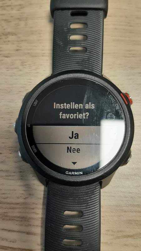

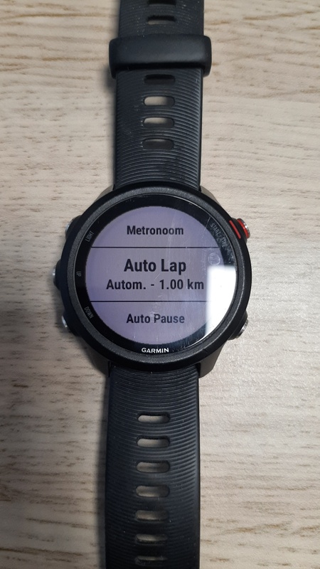

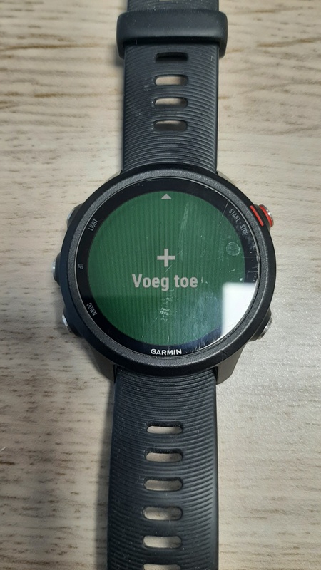

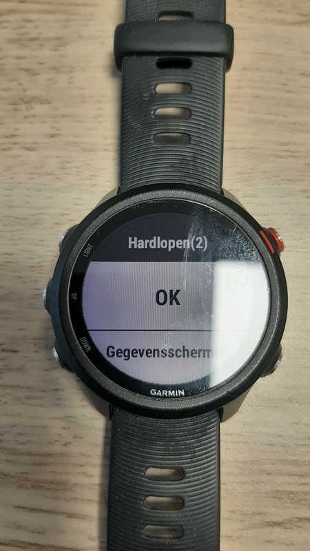

@ron322 Stap voor stap hoe het werkt bij mijn horloge (FR245M), hopelijk verschilt het niet te veel van andere modellen.
1. Ga naar het activiteiten scherm:
Afbeeldingslocatie: https://tweakers.net/i/wr-oXqbdG1_scgl5f8fjUHmDJms=/x800/filters:strip_icc():strip_exif()/f/image/FxGW2r1JgXxQWMdIzvjFnT1T.jpg?f=fotoalbum_large
2. Ga naar beneden en kies 'Voeg toe'.
Afbeeldingslocatie: https://tweakers.net/i/L3ZUa2CokCtkPL45x3GPiP4hTVw=/x800/filters:strip_icc():strip_exif()/f/image/l1japqQoLx9kjRrKcqfwZdsv.jpg?f=fotoalbum_large
3. Kies voor 'Kopieer act.'.
Afbeeldingslocatie: https://tweakers.net/i/NqnPLrZNvNIl2vS9i0NB9NcnuPo=/x800/filters:strip_icc():strip_exif()/f/image/FvrNmboVCldQCpBcaKQ5C7oI.jpg?f=fotoalbum_large
4. Selecteer 'Hardlopen'.
Afbeeldingslocatie: https://tweakers.net/i/2dnxiPnEMyBbB9ozn2O8hxa5YX4=/x800/filters:strip_icc():strip_exif()/f/image/4xek1W0WOAD3FWaZ7sYoepV9.jpg?f=fotoalbum_large
5. Hernoem je activiteit. Bijv naar 'Intervallen'. (Doe ik nu niet omdat ik die al heb.)
Afbeeldingslocatie: https://tweakers.net/i/Rp5J_vihwF1zlAiAmNQQjTQwyDw=/x800/filters:strip_icc():strip_exif()/f/image/0S1duALE2ykzeUVjcZtnasBN.jpg?f=fotoalbum_large
6. Ga in het volgende scherm naar het 'Auto Lap' veld en zet het uit.
Afbeeldingslocatie: https://tweakers.net/i/TXBic4zOrjH3K8o2nOVhiqmn74I=/x800/filters:strip_icc():strip_exif()/f/image/9Qhc5b43yGRCpVYmNdXsJh8E.jpg?f=fotoalbum_large
Afbeeldingslocatie: https://tweakers.net/i/_Ze32l5W-ds1QUK8OtMjo2vIDQw=/x800/filters:strip_icc():strip_exif()/f/image/mkJvdwjssw2Ti0YeXF02zzmb.jpg?f=fotoalbum_large
Afbeeldingslocatie: https://tweakers.net/i/6ZlJexBMGTfGy1X3QiHBnCY3ZmI=/x800/filters:strip_icc():strip_exif()/f/image/dWOmfSBhHd8ajkbg5sqIJtO8.jpg?f=fotoalbum_large
Afbeeldingslocatie: https://tweakers.net/i/KeupeVEM-QeQZNTE-H0WRRFx9bg=/x800/filters:strip_icc():strip_exif()/f/image/sRttAX5h8KbIINa42gxkbJgZ.jpg?f=fotoalbum_large
7. Ga naar 'OK'.
Afbeeldingslocatie: https://tweakers.net/i/omABsgcIzFjMW17SQ4BxRBfoNo4=/x800/filters:strip_icc():strip_exif()/f/image/Mtxtt1xW0QwkDqMPFyYuH8Zd.jpg?f=fotoalbum_large
8. Je kan de activiteit nu bij je favorieten zetten, maar dat hoeft niet.
Afbeeldingslocatie: https://tweakers.net/i/DWEKIIgnMecw3YMZuy1FWiCeP1U=/x800/filters:strip_icc():strip_exif()/f/image/N7JlUd3dkTQ3npfIV8xJdqqg.jpg?f=fotoalbum_large
Afbeeldingslocatie: https://tweakers.net/i/aS679nidoL29Zm1cbH1oLSZdqko=/x800/filters:strip_icc():strip_exif()/f/image/tLflvyQv7yAzOSzLtQspkOkO.jpg?f=fotoalbum_large
Doe je de laatste stap niet dan is je activiteit natuurlijk niet weg, maar moet je verder naar beneden scrollen als je hem wilt gebruiken.
Hopelijk is het zo een beetje duidelijk.

@ron322 Stap voor stap hoe het werkt bij mijn horloge (FR245M), hopelijk verschilt het niet te veel van ander modellen.
Ah dit zal ook gelijk het antwoord zijn op mijn vraag die ik later nog wilde stellen! Ik heb nu 1 hardloop training en daarbinnen doe ik alles. Dus long runs, intervallen, herstel etc. Maar ik vroeg me dus al af, ik heb dan altijd, ongeacht welke training, ALLE (datafield) faces beschikbaar terwijl heel veel totaal niet van toepassing zijn.
Als ik het goed heb kan je dus per sportactiviteit schermen met datafields toevoegen toch? Gewoon de standaard Run activiteit kopiëren en omzetten naar interval, herstel, wedstrijden etc. etc. En die met eigen specifieke schermen met data puur. Klopt dit beeld? Want dan ga ik de boel even netjes organiseren per type run met alleen de schermen/data fields die ik voor die run nodig ben.
Of krijg je dan alsnog ALLE schermen/datafields te zien?

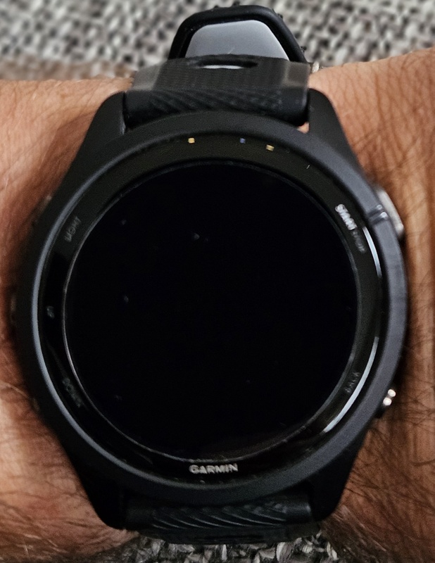

Gisteren net zoals vele mijn Garmin forerunner 965 binnen gekregen. Besteld via ING rentepunten dus dat scheelde mooi veel geld. Nu al ruim 2 sportsessies verder, aardig wat stappen en de batterij zit pas op 70%, echt niet normaal.
Ben de Pixel gewend van Google maar wat heeft die een dramatische batterij, 24 uur is al lastig.Nu mooi spelen met het horloge en de app, echt een mooie investering. Achteraf had ik deze eerder moeten kopen. Mooi om zo je vooruitgang te kunnen meten en met sprongen omhoog ziet gaan.

Net half uurtje gesport in de sportschool. Zocht een simpele gymworkout in mijn Garmin maar klikte op workout en moest allemaal setjes+gewichten invullen, dat is niks.
Welk type workout kiezen jullie als je in de sportschool bezig bent?
  • Taedium
  • Laatst online: 20-08 17:57
Wackmack schreef op donderdag 6 juni 2024 @ 09:21:
Lama, niet goed gelezen
[ Voor 7% gewijzigd door Taedium op 06-06-2024 09:36 ]

Voor de geïntereseerden. Ik ontving vanmorgen van Amazon mijn screenprotector. Dit keer gekozen voor een protector die alleen het binnenste glas beschermt. De vorige protector die ik, voor veel meer geld, kocht beschermt de gehele voorkant dus incl. het deel waar Garmin/Start/stop/up/back/light op staat. Alleen is dat gehele deel iets afgerond en volgens mij is het daarom extra lastig om zo'n protector goed te plaatsen zonder bubbels.
Na 2 pogingen (ik kreeg 6 van die dingen) zit het er wel vrij aardig op. Ik stoor me er iig niet aan (zonder is natuurlijk wel mooier) en geeft mij zeker in de eerste maanden bij gebruikt van de nieuwe watch wat meer zekerheid. Je stoot toch onbewust makkelijk tegen deuren etc aan. Aan de rechterkant nog wel een randje lucht wat ik niet weg kreeg, misschien gaat dat vanzelf nog weg met de tijd... En anders gooien we er maar een nieuwe op :)

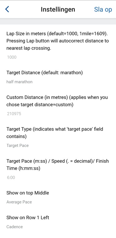

Vandaag matchday! M'n eerste halve marathon! Heb besloten met die Peters Race Pacer data view te lopen. Die heb ik ingesteld op halve marathon en mijn loop tempo. Dus als het goed is houdt die view mooi constant bij of ik m'n doel haal in het huidige tempo. Ik heb er voor de zekerheid nog wel een extra data field view onder gezet met afstand, tempo, cadans, timer en tijd. Autolap aangezet en ronde toets uit (ik wil niet per ongeluk op die knop rechtsonder drukken zodat je Laps in de war komen)

Ik had dus dat peter racer programma aangezet en die was erg prettig. Was wel iets optimistischer dan het daadwerkelijk was (watch gaf aan 2 uur en 14 sec als ETA maar het was 2 uur 2 minuten 4 seconden). Heb bijna de hele weg muziek aangehad. Er was uiteindelijk maar 12% van de batterij verbruikt! Dat is bizar weinig, geweldig! Mijn Samsung hiervoor zou zeer twijfelachtig zijn of die de hele run met muziek aan zou kunnen.

Voorbeeld settings v d watch in Garmin connect:
Afbeeldingslocatie: https://tweakers.net/i/bomtc-8SxXGnORzPRMFpg3WfPXo=/x800/filters:strip_icc():strip_exif()/f/image/xsX3JLS9ifYBBZnSocPOKgNr.jpg?f=fotoalbum_large
Afbeeldingslocatie: https://tweakers.net/i/OugyoDs4yi9bSqfVf2cGUCVUUSM=/x800/filters:strip_icc():strip_exif()/f/image/TWPLPdJDXovlu5Yk55QXpBx0.jpg?f=fotoalbum_large

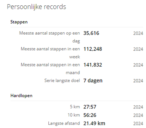

Weet iemand het volgende? Ik heb dus afgelopen zaterdag mijn eerste halve marathon gelopen. Nu is het natuurlijk zo dat je nooit exact die 21,1km loopt en er altijd wat speling in. Maargoed, officieel is 21,1km natuurlijk wel de afstand en daar is oa ook die 2 uur grens op gebaseerd. Ik keek in mijn Garmin Connect data van die run maar daar kon ik helaas nergens de tijd zien op 21,1km exact. Ik heb overigens gelopen met die Peter Pace race data screen. Daar had ik wel 21100m als afstand ingevuld maar uiteindelijk geklokt bij de finish op 21,49km in 2 uur 2 min en 4 seconden.
Ik kreek op Strava (sync aanstaan met Garmin) en daar staat wel bij beste prestaties: Halve marathon 1:59:54.
Is dit in Garmin ook te vinden? Als ik naar die run van zaterdag ga zie ik dus alleen maar alle data gebaseerd op die 21,49km.
[ Voor 6% gewijzigd door Juancho op 10-06-2024 14:41 ]
  • Foomers
  • Registratie: Juli 2022
  • Laatst online: 22-08 08:44
Juancho schreef op maandag 10 juni 2024 @ 14:40:
Ja dit kan in Garmin connect onder profiel (bij je foto links boven), statistieken en dan persoonlijke records.
  • Juancho
  • Laatst online: 15:55
Foomers schreef op maandag 10 juni 2024 @ 14:45:
Daar had ik idd al gekeken maar daar staat niet de 21,1km maar dus de 21,49km run. Die staat dan bij verst onder hardlopen.
Onder het kopje Persoonlijke records staat niks over de halve marathon. Alleen: dag/week/maand/serie langste doel.

  • Sherlock
  • Laatst online: 10:30
Sherlock
No Shit
Bij Persoonlijke records sta je nog op het tabje "Stappen" denk ik dan. Daarnaast staat "Hardlopen".
And if you don't expect too much from me, you might not be let down.

Juancho schreef op maandag 10 juni 2024 @ 14:48:
Hier toch wel hoor:
Nb: als het er niet bij staat dan rechts boven op het knopje wijzigen bij aanvinken.

  • BigWillem89
  • Registratie: Juli 2013
Je kan je personal records nog aanpassen in de instellingen zodat hij wel de tijd van de halve marathon en de marathon weergeeft.
Ik heb de opties:
- 1km
- 1mijl
- 5km
-10km
- halve marathon
- hele marathon
- longest run
  • Sherlock
Sherlock
No Shit
Zijn screenshot is van de webversie van GC.Afbeeldingslocatie: https://tweakers.net/i/Tgp-eUHsVXCbo8yLytbrnGntagU=/800x/filters:strip_exif()/f/image/MrbvAZ44PhU4g2333baJe3Us.png?f=fotoalbum_large
Hij staat nog op Stappen.

  • Juancho
Even gekeken en halve marathon staat er nu wel bij maar geen ingevulde data...
Afbeeldingslocatie: https://tweakers.net/i/aDQRV9XaOaR4bayfTK4zi1cIZM0=/full-fit-in/4000x4000/filters:no_upscale():fill(white):strip_exif()/f/image/028EgJ3R9bbWSxsyyRIzwLpC.png?f=user_large
Ik heb de HM overigens toegevoegd als officieel evenement. Maar dat lijkt me niet uitmaken toch? Hier zou dan toch je tijd moeten komen te staan?

Hier zojuist mijn Epix 47 Sapphire ontvangen en kort na de updates werkt het polsgebaar niet meer, ik kan deze, net als de scherm altijd aan optie, ook niet meer selecteren (Greyed-Out).
Ik zie hier en daar wel meldingen van dit issue in het topic maar vond zo geen oplossing
@Robert67 Hoe heb jij dit gefixed?
[ Voor 6% gewijzigd door BasvanS op 10-06-2024 18:59 ]
  • BasvanS
  • Laatst online: 15:17
Ok, nog even wat langer gespeeld met het horloge, nadat ook een softreset niet bleek te werken. Zoekende op de engelse optie 'Gesture' vond ik dat de 'Scherm uit' optie die onder de light knop zit (ingedrukt houden) niet geactiveerd mag zijn. Deze setting kun je zover ik weet nergens anders aan/uit zetten.
