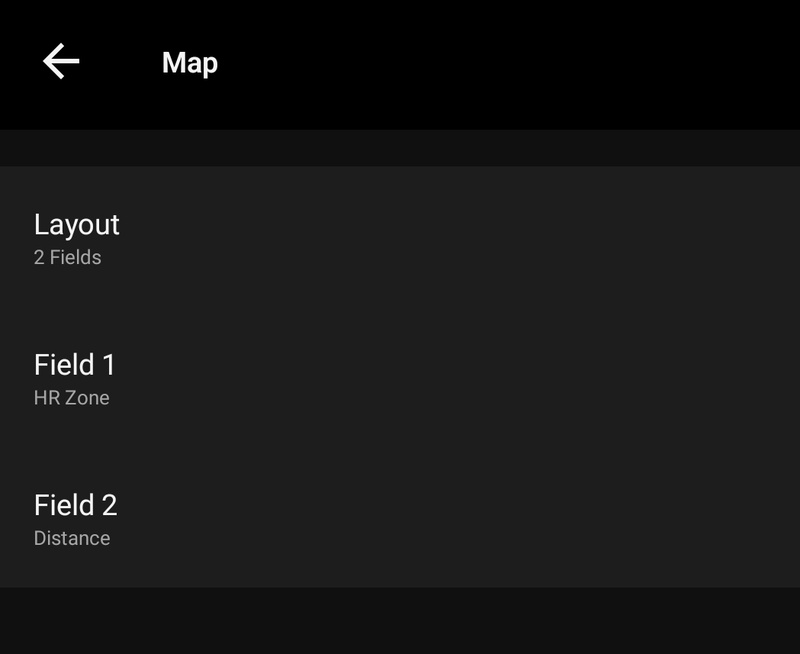

Hoi,
Is het bij de forerunners met navigatie mogelijk om de navigatie tegelijk met sommige ren-stats in beeld te hebben? I gebruik nu een Apple Watch met WorkOutdoors en daar is dit ideaal. Afbeeldingslocatie: https://encrypted-tbn0.gstatic.com/images?q=tbn:ANd9GcTJFShC2FueNdYHwO1ZEK3cipRxfUCIVAUbSYETLzbC8t_N3QD6Vh692-33_sIiKMpcb10&usqp=CAU
Het zal vast niet zo uitgebreid zijn als in de afbeelding (je kan werkelijk alles wat je wenst toevoegen), maar simpele dingen als hartslag en pace zou wel fijn zijn. Scheelt toch weer switchen tussen schermen. Gebruik mijn horloge nu vaak om over onbekende trails te rennen of nieuwe plekken te ontdekken en merk dat ik graag de belangrijkste dingen in één oogopslag kan zien.

Bij mijn Fenix kun je out of the box tot 2 data-velden toevoegen aan je map. Bij mijn Edge idem-dito. Er zijn IQ-apps beschikbaar om dat aantal uit te breiden.
dus ja.

Doh, nooit bedacht/gemerkt dat je de datavelden op het maps-veld kon aanpassen... hendie.

is iets van de latere modellen, of niet? Ik kan het op mijn 5X+ ieg niet meteen vinden. Waar zou dat meten staan dan?

Ik wist ook niet dat dit kon, kan op m'n Forerunner 745 ook blijkt :)

Euh bij mij lukt het niet ? Wat zijn precies de stappen die je moet nemen ? Ik zie wel data screens onder navigatie en map, maar als ik wijzig kies krijg ik wijzig knop, maar kan niks wijzigen. Het lijkt erop dat map dan in zoom optie modus staat. Ik heb een Epix 2 trouwens.

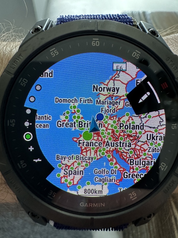

Ander manier van komen, maar helaas dezelfde uitkomst. Hij komt in Maps zoom terecht en knoppen zijn dan zoom knoppen. Voor locatie redenen helemaal uitgezoomd. Afbeeldingslocatie: https://tweakers.net/i/uH2w8PysLcUUZ-x4VDXHPtlzef8=/x800/filters:strip_icc():strip_exif()/f/image/bFJtlzPE1VAxRGqYK9KVQ4QN.jpg?f=fotoalbum_large
Krijg hem nu ook met geen mogelijkheid uit deze stand. Start knop en lap knop refreshed scherm. Up en down is zoomen. Kan hem alleen via uitzetten hier uit krijgen ?
[ Voor 8% gewijzigd door Quakie op 02-05-2023 12:45 ]

Quakie schreef op dinsdag 2 mei 2023 @ 12:41:
Ander manier van komen, maar helaas dezelfde uitkomst. Hij komt in Maps zoom terecht en knoppen zijn dan zoom knoppen. Voor locatie redenen helemaal uitgezoomd. [Afbeelding]
Bug ofzo?
Zoom icons + het pennetje tegelijk is zoiezo niet mogelijk volgens mij :)
Je kan het ook instellen via connect mobile
Afbeeldingslocatie: https://tweakers.net/i/Ku8XKuhwzx6oMU-Mz9QOlLWdhMU=/800x/filters:strip_icc():strip_exif()/f/image/JQVWSJwjWycPcHUScgQgDAyI.jpg?f=fotoalbum_large
Quakie schreef op maandag 1 mei 2023 @ 21:50:
Probeer je het in de connect app of op het horloge zelf? Bij mij wou het via de connect app niet lukken bij een bepaalde activiteit. Kon toen maar 1 parameter krijgen op de kaart. Daarna op het horloge zelf geprobeerd om het in te stellen en toen lukte het wel.

@joker1977 sorry over jouw reactie heen gekeken, maar inderdaad via de app op telefoon werkt het. @Lagune bedankt voor jouw reacties. Van beide weer wat geleerd🙂.

Quakie schreef op dinsdag 2 mei 2023 @ 14:08:
Ik zoek me suf maar kijk er waarschijnlijk overheen, waar zit dat dan?

GurbY{nl} schreef op woensdag 3 mei 2023 @ 08:51:
Toestellen -> <jouw horloge> -> Activiteiten en apps -> Navigeer (bij kaart zie je het niet nee) -> Gegevensschermen -> Kaart -> Indeling

ElPaco schreef op woensdag 3 mei 2023 @ 09:50:
De enige optie die ik bij Navigeer (en alle andere activiteiten..) zie is "Verwijder"... Afbeeldingslocatie: https://tweakers.net/i/OVsr6h7-epL3n0MWPYsH78L7HQI=/x800/filters:strip_icc():strip_exif()/f/image/sPms6Ry1QuAEq2g8EYcvlHSV.jpg?f=fotoalbum_large

GurbY{nl} schreef op woensdag 3 mei 2023 @ 11:38:
De enige optie die ik bij Navigeer (en alle andere activiteiten..) zie is "Verwijder"... [Afbeelding]
Vreemd, ik heb een filmpje gemaakt hoe ik tot het menu kom. Mogelijk het het anders te maken met de mogelijkheden van je horloge.
Link naar filmpje in OneDrive

ElPaco schreef op woensdag 3 mei 2023 @ 13:16:
Dat moet dan haast; ik heb een Fenix 6X Pro Solar. Op het horloge zelf kan ik bij de kaart de twee gegevensschermen kiezen en dat werkt verder prima, maar vanuit Connect is het waarschijnlijk gewoon niet mogelijk om het aan te passen. Maar dank voor je moeite!!

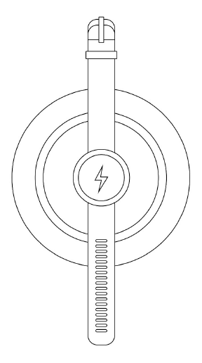

Ik heb sinds kort een Garmin Vivomove Trend welke ook wireless charging ondersteund.
Helaas levert of verkoopt Garmin daar geen draadloze oplader voor, je krijgt er wel zo’n knijpertje bij om met een draad te kunnen opladen maar wireless lijkt me handiger.
Maar welke wireless charger is nu geschikt?
Volgens Garmin Support Center: Wirelessly Charging Your Qi-compatible Garmin Device
“A Qi-certified charging pad that provides a flat and level charging surface.”
Maar ook deze disclaimer:
“If your preferred charging pad is still unable to charge your Garmin device, it may be necessary to use a different Qi-certified charging pad.”
Kortom, Garmin zegt dus eigenlijk “elke gecertificeerde Qi lader werkt behalve als hij het toch niet doet.” :?
Echt heel nuttig ja! 8)7
Weet ik alsnog niets :|
Verder staat er dan dit plaatje bij:
Afbeeldingslocatie: https://tweakers.net/i/fjtVvKeyJJKpIOJXCsTS7XjHVXk=/full-fit-in/4000x4000/filters:no_upscale():fill(white):strip_exif()/f/image/uB4OHrmzVdHAWTnsbqfhNXFA.png?f=user_large
En dat is ook niet wat ik zoek want zo’n hele grote Qi charger naast mijn bed terwijl er maar een fractie van de ruimte nodig is vind ik ook zonde van de ruimte op mijn nachtkastje welke al niet heel groot is.
Heb ook geen telefoon die Qi laden ondersteund dus daarvoor heb ik die grootte ook niet nodig.
Ben dus op zoek naar een kleine wireless Qi charger die met de Vivomove Trend werkt.
Helaas heb ik nog niets gevonden.
Wat nog het meeste in de buurt lijkt te komen qua form factor zijn de wireless smartwatch laders van Apple en Samsung.
Van Apple ga ik er sowieso vanuit dat deze niet werken omdat ze vast een eigen laadprotocol hebben maar van Samsung lees ik dat de Watch 5 horloges soort van Qi compatibel zijn:
“As noted, the Galaxy Watch 5 works with WPC-based wireless chargers. This means any wireless charger that is listed as WPC-based should work to recharge the Galaxy Watch 5. However, not all Qi-enabled wireless chargers will work.”
Maar betekent dit andersom dat een Garmin Qi compatibel smartwatch mogelijk zou kunnen werken op een Samsung Watch 5 charger?
Of weet iemand welke kleine Qi charger sowieso gaat werken met de Vivomove Trend?
(edit: kom er net achter dat WPC staat voor Wireless Power Consortium en dat ze voor verschillende producten draadloze laad standaarden maken en die voor mobile devices is.. Qi! Dus snap er nu nog minder van of die Samsung wel of niet gaat werken. :?
[ Voor 6% gewijzigd door Vliegvlug op 05-05-2023 11:37 ]

https://www.dcrainmaker.c...reless-and-wired-charging
  • Vliegvlug
  • Laatst online: 22:53
Vliegvlug
Flight Simple
Het was even zoeken maar ergens onderaan kwam ik inderdaad de zin “For fun, I also tried a few other random things. Some I bought, some I had around. Notably, it charges seemingly just fine with Samsung watch charging pucks” tegen.
Dus dat klinkt goed! (y)
Staat wel niet of dit om de Samsung watch 4 of 5 lader gaat want die zijn schijnbaar anders maar ik ga er één bestellen om te zien of het inderdaad werkt. :)
