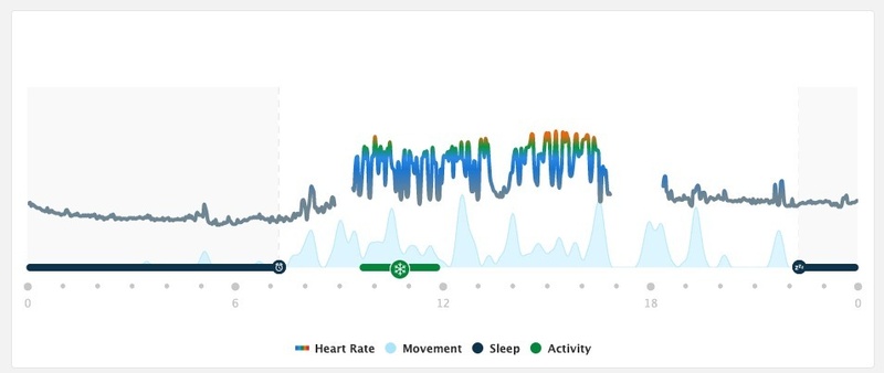

Hoe gaan jullie tijdens 't wintersporten om met metingen die op pauze gaan (bijv de skilift).
Je krijgt dan een gekke grafiek, zie onder. De activiteit lijkt dan heel kort te duren maar in weze is de activiteit dus enkel 't afdalen.
Afbeeldingslocatie: https://tweakers.net/i/cxOoqmlDD91WYrNyn8ff_8MMrkM=/800x/filters:strip_icc():strip_exif()/f/image/MiMNQH3JPS7deZ5qK8e7NiyY.jpg?f=fotoalbum_large

ascent schreef op zondag 20 maart 2022 @ 16:54:
Ik druk 'ochtends op start, om half 11 bij het pilsje op tijdelijk stop, daarna herstart, om 14u tijdelijk stop, 1430 start en ff na 16u op stop.
Daarna accepteer ik wat Garmin zegt.

Hm ik zet m sochtends aan en savonds uit en tijdens de lunch laat ik m gewoon lopen, hij pauzeert toch
