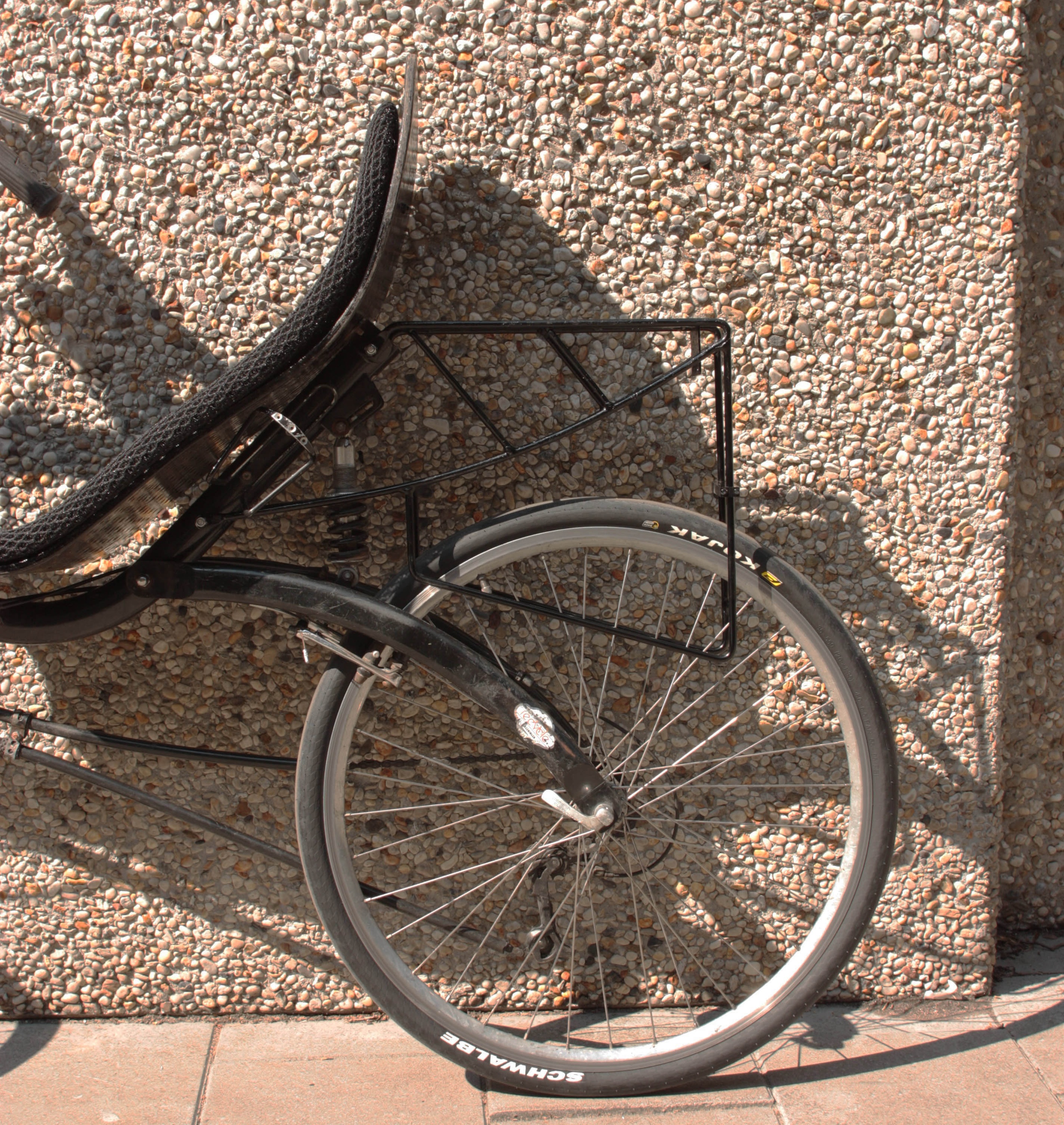

Vandaag tweemaal achter elkaar mijn Stelvio 451 op mijn M5 lekgereden, en ook nog een Marathon Plus op mijn Flevobike! Ik houd zo geen fietsen over...
Gezien de zijwand van mijn stelvio al begint te scheuren heb ik maar besloten een Durano te bestellen ter vervanging. 28 euro, nu hopen dat die wat minder vaak lek gaat... De stelvio heeft het maar 2000km oid uitgehouden (maw 1ct/km)...

Ik heb gisteren maar eens een fors aantal spaken vervangen van het rechter voorwiel van m'n Quest. Ik heb echt om de haverklap last van spaakbreuk. Gelukkig altijd 'dezelfde' soort (lees: op dezelfde manier gemonteerd, er zijn per gespaakt wiel 4 soorten). Na het linker wiel telkens een spaak te hebben vervangen en sporadisch bij de rechter, was ik na 9 spaken bij het linker wiel klaar. Nu is dus het rechter wiel telkens met de spaakbreuk. Bij spaakbreuk 5 heb ik besloten om direct ook 6 t/m 9 te vervangen. Hopen dat ik er nu vanaf ben :X

Je weet zeker dat ze hard genoeg ingespannen zijn, en correct gevlochten? Dit klinkt wel heel extreem eerlijk gezegd, zelfs voor die schuin staande wieltjes in een Q...

De wielen zijn gemaakt door VM.nl. Ik denk dat zij wel weten hoe ze een wieltje moeten spaken en hoe strak. Daarbij komt dat ook m'n Versatile aan het euvel onderhevig was en ook m'n Alleweder daarvoor. Alleen de eerste is door een zelfbouwer gespaakt, de andere twee door ervaren fietsenbouwers. De oorzaak moet dus gezocht worden bij mij en niet bij de fietsen en/of wielbouwers.
Ik heb gisteren maar eens een mailtje gestuurd naar twee andere Questrijders waarvan ik weet dat die ook niet op z'n 'oudewijventempo' de bocht door gaan. Van de ene heb ik al een reactie terug:
nou ja ik heb geregeld gebroken spaken, een doosje van 100 is er met een jaar of 2 hooguit 3 wel door.
Lijkt me duidelijk :+
Maar goed, ik heb de nieuwe spaken voorzien van ringetjes achter de kop. Ik denk dat dat mijn probleem wel (grotendeels) zal oplossen.

Mijn vriendin heeft twee nieuwe dingen op haar fiets:
nieuw rekje+band (thumbnail)
Een aangepast rekje (bij metaalwinkel.nl eraan laten lassen) zodat ze twee draag-fietstassen mee kan nemen achterop, en een nieuwe achterband, een Kojak! Nu ben ik eigenlijk heel teleurgesteld dat mijn Vredestein Monte Carlo het zo lang uithoudt, want ik zou die kojak ook wel willen testrijden...
Verder vandaag nog regelmatig met 35+ door Den Haag gejakkerd. Wat een ge-wel-dig fietsweer. Als je genoeg doorrijdt heb je lekkere droge rijwind die elke vorm van zweet meteen wegblaast. En het is warm en windstil, dus in elke richting 30+ zonder moeite, en zonder te hoeven opwarmen :)
