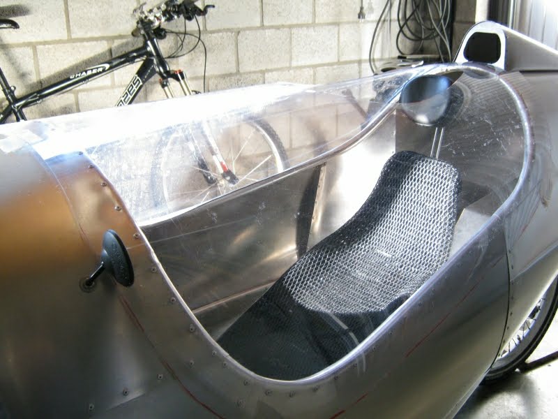

Zojuist bij Velomobiel.nl geweest. Ik ben bezig mijn trommelremmen te vervangen door de grotere variant. Maar tijdens het knutselen kwam ik erachter dan het dwarsstuk van de veerpoot verbogen en gescheurd was; een belangrijk deel van de stuurinrichting.
Geen wonder dat m'n snelheid lager lag dan normaal want ik had een redelijk aantal millimeters uitspoor zo aan het beschadigde hoekstuk te zien.

nsa1984 schreef op vrijdag 12 november 2010 @ 12:13: Echter kwam ik onlangs deze foto tegen op de blog van de Aligt AlleWeder 188.
Brrr.. wat doet zo'n harde rand met je gezichtsuitdrukking als je alleweder plots stilstaat terwijl je eigen lichaam nog braaf de wetten van Newton volgt?
Blijven nog wel twee vragen over met betrekking tot de alleweder:
a) De liggende houtdraaier word door een hoop mensen als een goede bouwbeschrijving gezien. Ik ben daar doorheen gewandelt, en kwam deze foto tegen. Is de ketting van de alleweder inderdaad op dat punt "open"? Ik vermoed dat daar met een eenvoudig alluminum plaatje wel wat aan te doen is, maar in de standaard uitvoering lijkt de ketting dus bij het kettingwiel tussen de voorwielen open te zijn.
Dat lijkt me eigenlijk geen enkel probleem. Je wil in principe kettingbuizen daar waar je met je kleding tegen de ketting kan kopen en daar waar spray van de wielen de ketting kan raken (krijg je een vieze en snel slijtende ketting van). Zoals het op de foto eruit ziet ga je echt nevernooitniet vuil van de banden op dat voorste kettingwiel krijgen :)
TwOkkie schreef op vrijdag 12 november 2010 @ 19:22:
Daar zou ik inderdaad graag een flinke laag schuim omheen zetten, rond dat hoofdgat. In hoeverre lijkt de Alleweder op modernere velomobielen qua onderstel? Het lijkt me wel 's leuk nml om een stroomlijn te maken die een Alleweder-opbouw vervangt voor iets beters/stillers.
Hm, de onderkant van dat type Alleweder had ik nog niet gezien. Bij de Flevobike Alleweder lag de ketting daar niet open; daarbij zit niet een kettingwieltje maar loopt de ketting gewoon door een buis schuin omhoog richting het tandwiel en dat is bij de huidige Quests ook zo (alleen loopt daarbij de ketting alsnog helemaal binnenboord maar zit er op die plek dus ook geen tandwieltje).
Maar inderdaad, het lijkt me vrij eenvoudig om bij die Alleweder op de foto omdat probleem op te lossen. Gewoon een enigszins gebogen plaatje er overheen die aan de zijkanten en aan de voorkant strak tegen de body gepopt wordt. Maar bedenk wel dat zo'n plaatje ook platgemept kan worden door een steen/stoeprand waar je overheen rijdt en dan gaat het kettingwieltje aanlopen denk ik. Wat robuustere constructie kan denk ik geen kwaad. Ik denk dan aan een aluminium U-profiel en twee L-profielen aan weerszijden ofzo.
b) De alleweder word door velen omschreven als een luidruchtige velomobiel. Uiteraard komt dat door de aluminium klankkast, maar kan iemand beschrijven hoe hard en duidelijk dat geluid zich uit?
Een Alleweder KAN ook uitstekend stil zijn. Zorg voor verse kettingrollen, schone kettingbuis, mooi rechte aandrijflijn, geen aanlopende ketting (wat ik wel heb gehad in mijn FAW maar wat snel opgelost was met een rattenstaart).
Maar wat vrijwel ongetwijfeld ook veel zal schelen is het monteren van de nieuwe kogelkopjes. Bij de Versatile maakte dat in ieder geval wel veel verschil.

Twokkie ik denk dat die gezichtsuitdrukking toch al niet prettig is op zoon moment. Maar het lijkt me een mooiere oplossing dan het standaard "zeiltje" wat bij vrijwel alle alleweders gebruikt word. Misschien dat een half half oplossing het best van twee werelden kan vormen. Dus een kunstof kap zoals op de foto, en dan het gat wat ruimer nemen, en daar een stof overheen spannen wat het laatste deel afsluit en een soort van kreukelzone werking heeft doordat je die strak gespannen stof induwt. Alternatief idee (kruis)gordeltjes zodat je niet naar voren geslingerd kan worden. Maar inderdaad echt perfect zal een harde kunststofkap niet zijn in geval van een noodstop, dat idee moet nog maar een beetje rijpen. (Gelukkig mag ik de garage ook pas weer aan het einde van de winter begin van de lente (na de vorstperiode) hebben in verband met het ruiten krabben van de auto)
Grrrrrene hmmm op een bepaalde manier heb je gelijk, al blijf ik me afvragen of dat toch een vuil op pik plaats word. Mooie aan een alleweder is volgens mij dat je redelijk makkelijk aanpassingen kunt doen als je eenmaal een beetje ervaring met aluminium bewerking hebt.
Wat betreft vergelijking qua onderstel dat zou ik echt niet weten. Wat Twokkie beschrijft over een limit zou best kunnen, maar geen idee of dat echt zo gegroeid is.

Wat betreft heilige graal. Tjah op dit moment denk ik nog dat er geen enkele fiets perfect is onder alle omstandigheden en voor elke berijder. Zelfs velomobielen bewijzen dat door de verschillende verschijningsvormen.
Momenteel denk ik nog dat ik een velomobiel erbij wil de regenachtige en winterse situaties, en dat ik mijn open ligfiets als hoofdfiets blijf gebruiken voor het zomerse en droge fiets werk.
Dat lijkt me ook gezelliger bij het samenrijden met mijn vriendin die na ongeveer een half jaar zeuren ook op een ligfiets durfde te stappen en deze zomer toch vele kilometers zonder last van de rug met mij heeft kunnen rijden :)
Of ik als ik eenmaal in een velomobiel rijd nog steeds mijn openligfiets blijf gebruiken in dezelfde mate als dat ik nu verwacht blijft natuurlijk een vraagteken. Ik zie op vele blogs staan dat men bij pech met de velomobiel naar de open ligfiets grijpt, maar vaak gaat de voorkeur toch uit richting hun velomobiel.

Bij mijn Alleweder A4 heb ik een zeiltje besteld dat gemaakt is uit best dik materiaal en goed strak op de alleweder gedrukt kan worden met drukknopen. Er wordt geen gebruik gemaakt van buigzame steeltjes. Het zeiltje zakt dus wel wat door, maar niet zo erg dat er ooit water op is komen te staan. Wel is het gat bij je nek zo groot dat er wat water binnen komt op je borst, maar dat is alleen hinderlijk bij flinke regen. Meestal nam ik gewoon een kleine handdoek mee die ik als slabbertje in mijn T-shirt stopte, niemand die het kan zien en je rijdt 'toch al voor lul' in zo'n ding :)
Overigens gebruik ik ook nog wel af en toe mijn open ligfiets, vooral met sociale tochtjes met de echt langzame rijders als mijn vriendin en wat andere vrienden. Mijn Alleweder gebruik ik als ik met een vriend van me fiets die een Strada heeft, laatst moest ik daarbij overigens wel heel diep gaan om hem bij te houden, maar da's dus juist wel goed voor me.
