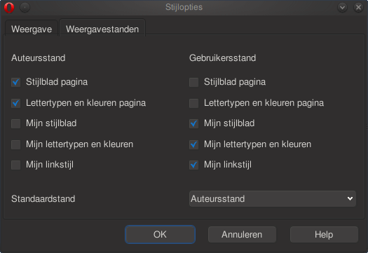

Ik heb het volgende probleem, het betreft Opera 11.10 onder Kubuntu:
Ik wil enkel het gebruikte lettertype vervangen. Door het lettertype in Opera aan te passen wordt Opera zelf nu inderdaad weergegeven met het gewenste lettertype. Alleen (de inhoud van) de internetpagina's niet.
Opera geeft je de keuze om webpagina's weer te geven middels 'Author Mode' of 'User Mode'. Het probleem daarbij is echter dat je enkel kunt vinken om complete stylesheets te vervangen. Als ik wil dat mijn font-voorkeur (opgegeven in Voorkeuren → Geavanceerd → Lettertypen) bij het weergeven van internetpagina's gehonoreerd wordt door Opera, moet ik 'User Mode' kiezen, en daarin 'Stijlblad (Stylesheet) Pagina' uitvinken, en 'Mijn Lettertypen en Kleuren' aanvinken. Dan worden websites inderdaad met gewenst lettertype weergegeven, maar klopt de indeling verder niet meer. Logisch, want je gebruikt de originele stylesheet van de pagina dan ook niet meer. Je hebt weliswaar de mogelijkheid om zelf een stylesheet te maken, maar dat ga je natuurlijk niet voor iedere pagina doen. Laat je 'Stijlblad (Stylesheet) Pagina' aangevinkt, dan overrulet dat als het ware 'Mijn Lettertypen en Kleuren' waardoor je nog steeds niet het gewenste lettertype krijgt.
Redelijk complex verhaal, maar de vraag is eigenlijk heel simpel:
Hoe verander je enkel en alleen het lettertype waarin internetpagina's worden weergegeven, zonder de opmaak verder te veranderen?

Opera weergavestanden
Als ik enkel A(uteursstand)1 en A4 aanvink, worden wel mijn kleuren overgenomen (wat ik niet wil, omdat het niet overeenkomt met andere applicaties; ik gebruik een donker theme, en dan krijg ik bij Opera zwarte letters tegen een heel donkere achtergrond), maar niet mijn gewenste lettertype.
Vink ik enkel A4 aan, dus A1 niet, dan krijg ik wél mijn gewenste lettertype, maar ben ik de opmaak van een pagina compleet kwijt, plus nog steeds de zwarte letters tegen een donkere achtergrond. Dat laatste ligt natuurlijk aan het donkere theme, maar bij Firefox kan je wel alles onafhankelijk van elkaar instellen.
Wat ik wil is eigenlijk heel simpel: Enkel het lettertype vervangen, zonder verder stylesheets overhoop te halen. Kan dat niet met Opera?

Beuzelarij schreef op zaterdag 23 april 2011 @ 19:34:
Script geïnstalleerd, maar biedt geen soelaas. Verder lijkt het erop dat de CSS gewoon niet gehonoreerd
Het script heeft standaard alleen effect op Comic Sans en Papyrus, als je wilt dat ook andere fonts worden aangepast moet je die handmatig toevoegen aan het script (met notepad o.i.d.).
Hoe heb je het CSS bestand geïnstalleerd?
  • Beuzelarij
Ook al Bezet schreef op zaterdag 23 april 2011 @ 21:26:
Weet ik. Staat ook in de beschrijving.
Na in het CSS-bestand het door mij gewenste lettertype te hebben ingevuld, is het bestand geplaatst in /usr/share/opera/styles/. Dit is de directory waarnaar Opera zelf default verwijst, maar je kunt desgewenst ook naar een directory naar keuze verwijzen. Vervolgens heb ik in het tabblad 'Weergave' (zie eerder geplaatste afbeelding) bij 'Mijn Stijlblad' naar '/usr/share/opera/styles/font-definitions.css' verwezen.
Wederom hetzelfde beeld dus:
Zodra 'Stijlblad Pagina' wordt aangevinkt lijkt Opera verder alle andere persoonlijke instellingen te negeren.
Zodra 'Stijlblad Pagina' niet wordt aangevinkt krijg je inderdaad gewenst lettertype, maar is verder de complete opmaak van de pagina weg.
Het is dus niet zo dat met font-definitions.css enkel het stukje lettertype kan worden aangepast. Het is óf de stylesheet van de pagina met ongewenst lettertype, óf de 'eigen' stylesheet met gewenst lettertype maar verder geen opmaak.

Let wel, het is vrij beperkt, de tekst in deze post wordt er bijvoorbeeld niet door aangepast omdat het geen <p> tags omheen zitten.
Je hebt gelijk, het werkt wel. Ik had aanvankelijk verschillende sites geprobeerd, waarbij geen van allen 'goed' werd weergegeven. Naar aanleiding van jouw post opnieuw getest en naar verschillende andere sites gegaan, o.a. blogs (die worden doorgaans redelijk goed getagged, omdat ze vaak automatisch gegenereerd worden) en soms lijkt het inderdaad te werken. Maar wel vrij beperkt, zoals jij ook al aangaf.
Veel sites zijn niet goed of anders getagged, en daar werkt het dus niet. Als 'header1' niet getagged wordt met 'h1', maar als 'header1', 'kop1' of 'kopje1' houdt het al op. Wat bij verschillende sites te zien is, is dat sommige gedeeltes wel het gewenste lettertype overnemen, en andere gedeeltes weer niet. Bij veel sites doet het font-definitions.css echter helemaal niets, omdat tags niet overeenkomen.
Ik weet niet hoe bijvoorbeeld Firefox dat exact doet. Gaat dat (inwendig) ook via stylesheet-commando's?
Die vervangt wel keurig elk lettertype, blijft tegelijk koppen houden en laat verder alle opmaak ook intact.
