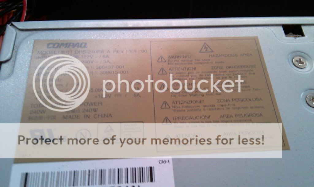

Hallo, ik heb hier een P4 2.6Ghz staan, hierbij zit 1 hdd en 1 dvd drive. Ik wil hierbij nog een agp kaartje plaatsen, waarschijnlijk een 6600GT. Is hiervoor de standaard 240W voeding genoeg?
Specificaties:
http://i536.photobucket.c...0Computer/P4/IMAG0031.jpg

PBskill schreef op donderdag 06 mei 2010 @ 08:35:
Een 6600GT neemt niet heel veel dus als de voeding het nu aan kan moet een 6600GT ook nog wel gaan.

Hallo,
Ik heb een vraag over mijn huidige voeding, model DPS-300AB-19 van Delta Electronics.
Ik heb een jaar lang probleemloos met mijn 8800GT games gespeeld op deze voeding( die een max output heeft van 268W)
Nu is mijn videokaart kapot gegaan en wil ik morgen een nVidia GeForce GTS 250 aanschaffen. Mijn vraag is dus of deze ook op mijn voeding past, of dat ik een betere dien aan te schaffen?
Dit staat er nog op mijn voeding:
OUTPUT +12V -- /19A +3.3V --/18A
+5V --/25A +5Vstb --/2A
-12V --/0.8A
Alvast bedankt.
Mvg :)
Verwijderd schreef op woensdag 12 mei 2010 @ 11:57:
Zolang je niet uren achter elkaar tegelijk Furmark en een Linpack gaat draaien, moet het normaal gesproken wel kunnen.
Zelfs overclocked?
Weet je wel zeker dat je een GTS 250? Een GTS 250 is een 9800GTX+ wat dus een overgeklokte 9800GT is en een 9800GT is een 8800GT met een andere naam.
Niet alleen zijn deze kaarten dus best verouderd ook gaan ze zo goed als allemaal stuk na zo'n 2/3 jaar omdat ze gewoon slecht soldeersel bezitten.
Dus ik zou of de 8800GT in de oven gooien om hem te repareren of een moderne videokaart kopen en niet één die eigenlijk al uit 2007 komt.
Maar als je beslist een GTS250 wil het zal hoogstwaarschijnlijk wel gaan weinig verschil in verbruik en prestaties.
