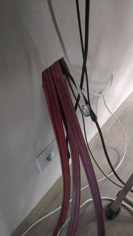

Miki schreef op vrijdag 14 februari 2014 @ 17:08:
Koper oxidatie betekent dat een koper groen uitslaat en in waterige omgevingen blauw. Ik moet nog de eerste kabel tegen komen die groen uitgeslagen is in een woonkamer situatie.
Dan heb je mazzel gehad. Er zijn een tijd lang kabels verkocht waarvan de (vaak transparante) mantel van een plastic gemaakt was dat, naar ik meende, een zuur afgaf, waardoor de kabel relatief snel (<2 jaar) volledig groen uitsloeg. En dat waren niet alleen maar goedkope kabels. Sommige v/d Hull modellen hadden er ook last van
Afbeeldingslocatie: http://cdn.instructables.com/FG0/5Z6X/GLE1MB93/FG05Z6XGLE1MB93.MEDIUM.jpg

In een eerder topic in Consumentenelektronica Aankoopadvies stelde ik soortgelijke vragen, maar toen werd mij geadviseerd ze hier te stellen. Dus bij deze.
In verband met uitbreiding van mijn geluidsinstallatie, en ter vervanging van mijn huidige ~20 jaar oude luidsprekerkabels, ben ik op zoek naar nieuwe luidsprekerkabels. Ik heb me enigszins ingelezen, en hoewel de meningen nogal uiteenlopen, lijkt er een consensus te zijn dat normale koperen kabels prima zijn, mits ze goed geïsoleerd zijn, en dat een breedte van 2,5~4mm² aangeraden wordt. Op basis hiervan, en een eerdere suggestie in dit topic, zit ik er aan te denken om Procab LS40 kabel aan te schaffen (http://www.bax-shop.nl/sp...eter/product-details.html). Mijn vragen hierover zijn als volgt:
1) Hoewel deze kabel voldoet aan de koper/4mm² eisen, weet ik niet of rest van de kabel (isolatie etc.) van waardige kwaliteit is. Hebben jullie hier meer kijk op?
2) Momenteel bi-amp ik mijn twee frontspeakers op twee verschillende kanalen van dezelfde receiver. Dit wil ik met de nieuwe kabels ook gaan doen. Ik zie echter dat Procab ook de LS440 kabel heeft (http://www.bax-shop.nl/sp...eter/product-details.html), die vier geleiders heeft. Mijn interpretatie hiervan is dat ik deze vier geleiders, hoewel in dezelfde kabel, kan gebruiken om te bi-ampen. Is dit een goede/verkeerde gedachte, en is het beter/slechter om op deze manier te bi-ampen, of kan ik beter twee verschillende kabels à la de LS40 gebruiken?
Daarnaast wil ik bananenpluggen gaan gebruiken om de kabels aan te sluiten, mede omdat ik gelezen heb dat 4mm² eigenlijk te dik is om direct aan te sluiten, en omdat ik het altijd zo'n gepriegel vind om het direct aan te sluiten. Hiervoor wil ik Nakamichi 0534E pluggen gebruiken (http://www.nakamichiplug.com/product-0534E32.html). Mijn laatste vraag is dan ook:
3) Ik weet dat dergelijke pluggen veel gebruikt worden en aangeschaft worden via ebay/marktplaats; zijn dit goede pluggen, of raden jullie iets anders aan?
Hartelijk dank!
  • ktf
  • Laatst online: 03-11 20:52
ktf
tsjimp schreef op vrijdag 04 april 2014 @ 04:12:
4mm² is wel vrij dik, nadeel daarvan is dat de kabel weinig flexibel is. Tenzij je exotische speakers (impedantie < 4 ohm) hebt of afstanden van langer dan 10m af moet leggen is 2.5mm² genoeg. Anyway, ik was degene die dat spul aanraadde, ik heb voor microfoonkabels nog nooit problemen gehad met ProCab, dus ik vermoed dat hun speakerskabels ook fijn werken. Qua klank ga je niks merken.
