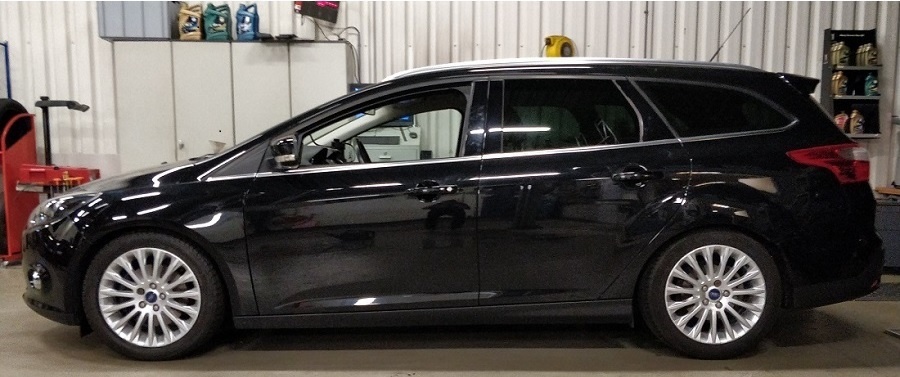

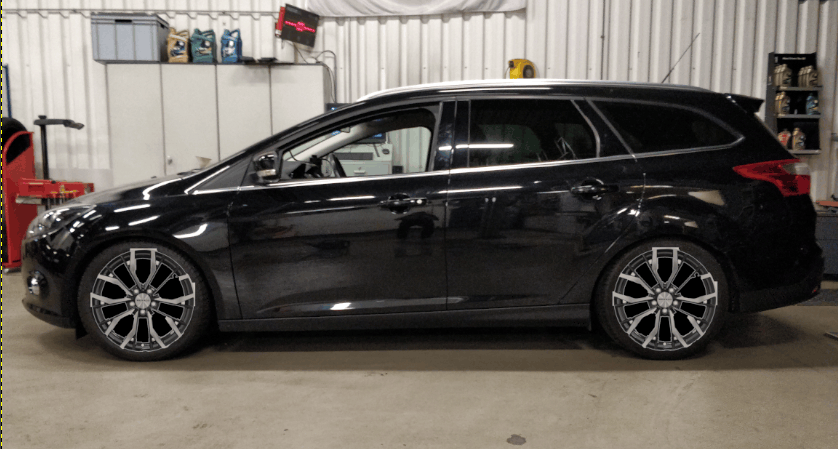

Vinden jullie van deze velgen, 18 inch.
Heb nu dit:
F1
Optie:
F2
Andere suggesties voor 8x18 inch, ET45, naaf 63,4?

Gadverdamme, die "optie" vind ik echt lelijk.
(Heej, je vroeg naar onze mening :+)

Hmmbob schreef op zondag 6 januari 2019 @ 13:49:
+1 die optie is echt lelijk

Ewivis schreef op zondag 6 januari 2019 @ 13:35:
Heb nu dit:
[Afbeelding: F1]
Optie:
[Afbeelding: F2]
Heb nu dit:
(redelijke banden)
Optie:
(hele dunne bandjes)
Ik denk dat je met 18 inch wel aardig gaat hobbelen: Je hebt dan ongeveer 3,5 inch aan banddikte in plaats van 4. Mij is in iedergeval altijd verteld door dealers dat 18 inch op een Focus wel 'minder comfortabel' is.
Ik heb maximaal 17 inch wielen gehad op mijn Focussen en dat was (ook met sport onderstel) goed te doen.
Als ik naar mijn huidige auto kijk, dan heb ik een 19 inch velg (in een 27 inch wiel) met dus 4 inch aan band. Dat is nog wel oke, kennissen met 20 inchers (dus ook 3.5 inch aan banddikte) vinden het over het algmeen minder comfortabel. Uiteraard speelt het type ophanging en het gewicht van de auto ook mee, maar dat lijkt dus het verhaal enigszins te bevestigen.
  • Ewivis
  • Laatst online: 19-08 23:12
Hmm, ik heb al eibach eronder. Ik hoor op andere forums niks over hobbelen met 18 inch eigenlijk. Maakt denk ik ook uit hoe hard je je banden oppompt ;) Het zal inderdaad wel wat stugger zijn dan de 17. In de winter heb ik 17 inch. Ik denk dat ik het niet zo'n probleem vindt.
Ik zit eerder nog te kijken of ik nou 225 of 235 eronder moet doen...
Ik zit trouwens meer naar deze te kijken nu:
f4
f5
f6
Edit: Ik weet dat er minder lucht in de banden zit. Het hobbelt vast wel iets meer. Maar dat heb ik er wel voor over :)
Als het echt irritant wordt verkoop ik ze wel weer...

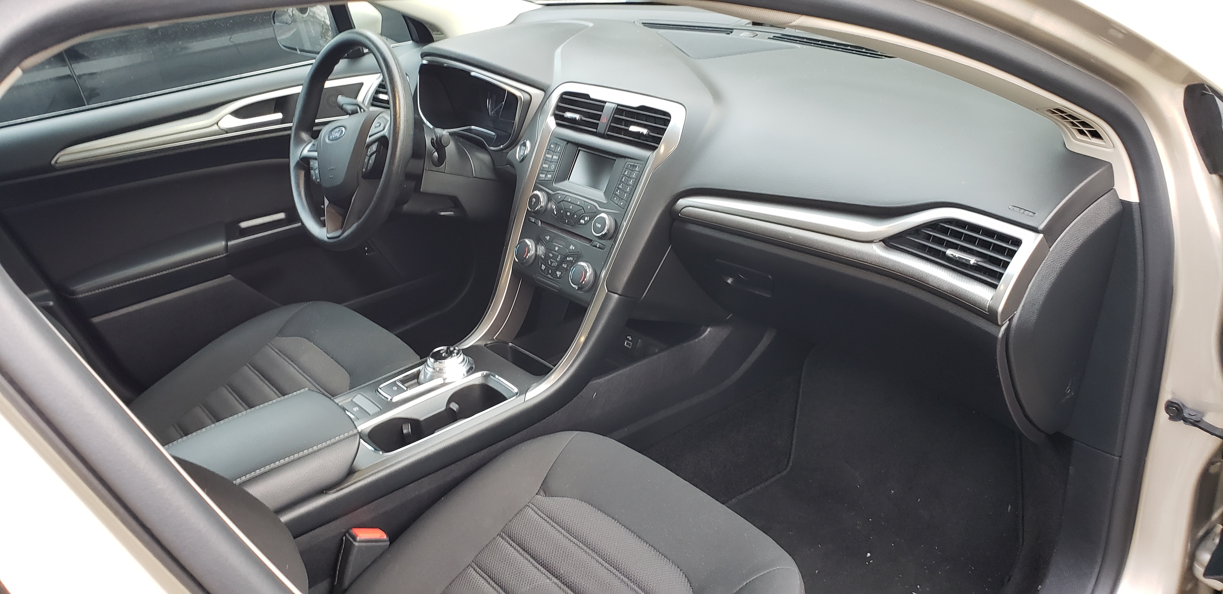

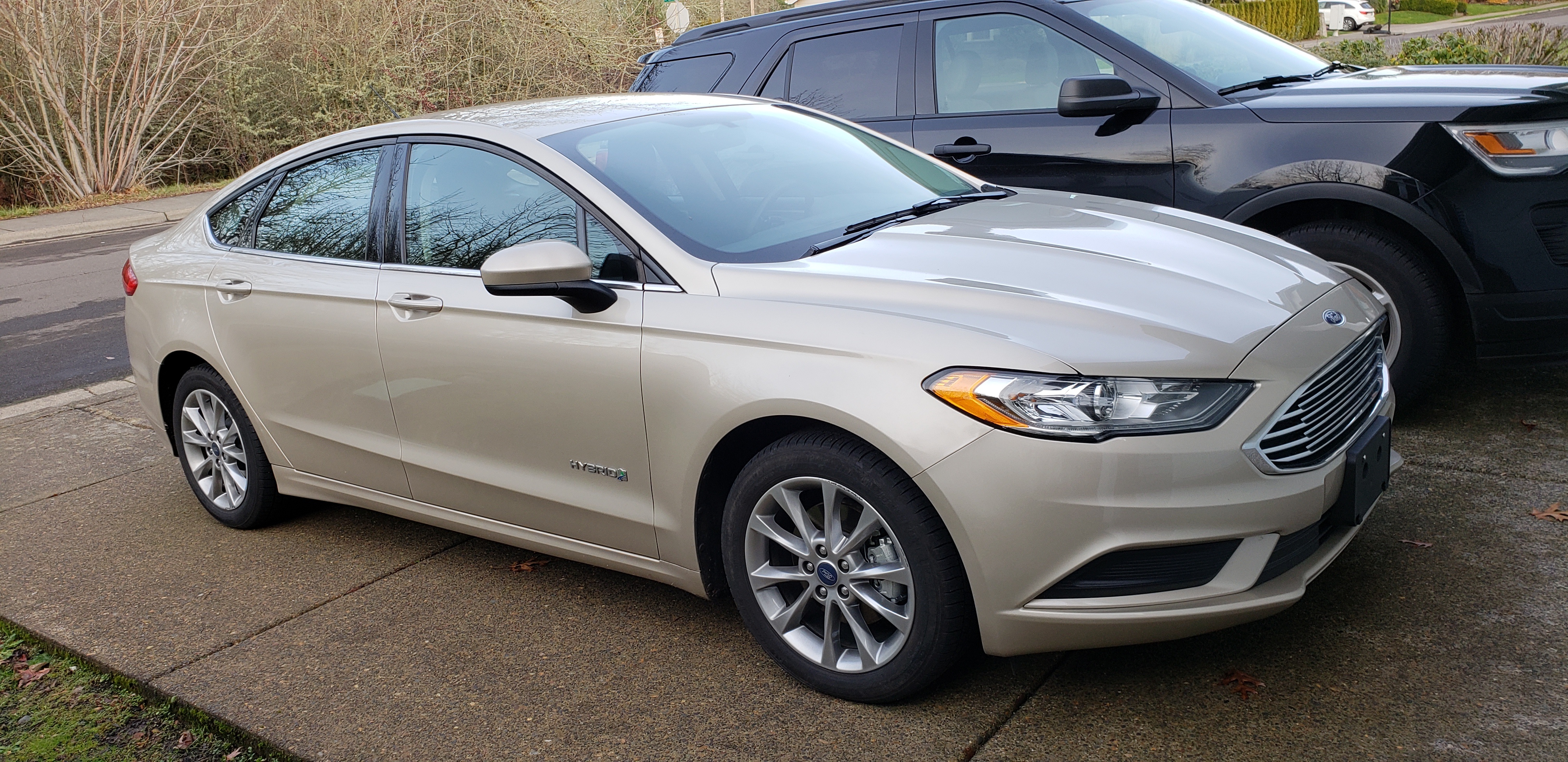

De mijne staat voor de deur en is nu ook officieel overgeschreven (het is de Amerikaanse versie dus een Fusion). Het is de SE versie (van 2017) en dus wat minder luxe, maar wel met achteruitrijcamera en wat andere opties.
Fusion exterior
Fusion interior
Moet inderdaad zeggen dat dit wel heel lekker en vooral ook rustig rijdt. Die CVT is alleen wel even wennen, gaspedaal indrukken, versnellen maar de toeren gaan niet omhoog :P

Ik ben augustus 2017 terug gekomen uit Californië met mijn Amerikaanse Fusion. Mijn 2013 SE voldeed aan alle eisen, behalve inderdaad het mistlicht. Ik kan je wel een keer bijpraten hoe de dealer dat bij ons opgelost heeft. Verder stonden de koplampen ietwat te hoog, maar dat was met een stelschroef snel geregeld. De RDW slaat je VIN nog even in je chassis, maar dat is ook zo gebeurd. De instelling van je radio (zodat je alle frequenties aan kan, dus ook de even (96.8 bijvoorbeeld)) is software matig en kan je zelf doen mbv Forscan. Dan kun je ook Sirius uitschakelen, die gaat het hier nooit doen natuurlijk. De dealer moet het ook kunnen, maar die van mij snapte het allemaal niet.
Doordat je de SE hebt, voldoe je ook aan de eisen voor de knippers enzo. Valt reuze mee allemaal.

Hmmbob schreef op dinsdag 8 januari 2019 @ 16:49:
Fijn om te horen! Ik stuur je straks wel een DM, ik ben wel benieuwd naar wat het beste is om dat mistlicht te regelen (en ook of ik dat niet zelf kan doen). Zo ingewikkeld lijkt me dat nl. niet. Forscan zal ik me ook eens in gaan verdiepen, dat ben ik nu al een paar keer tegengekomen maar heb het zelf nog niet gebruikt :)
