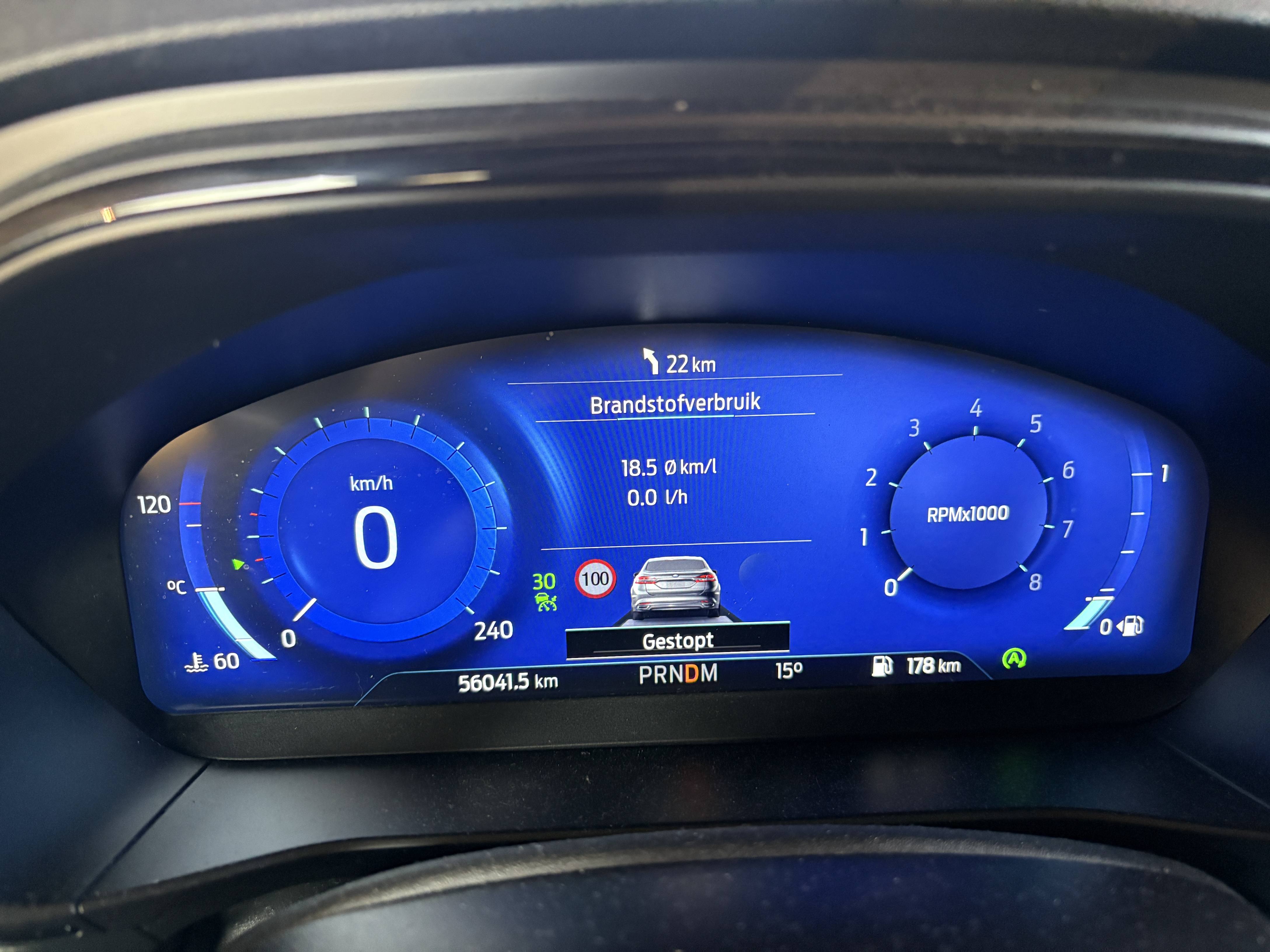

Zo af en toe als ik s'middags weer in de auto stap gaat het schermpje aan bij het openen van de deur met deze melding.
Ik ken de melding alleen als ik het contact te lang aan laat staan, maar niet wanneer de auto 8+ uren volledig uit heeft gestaan.
Afbeeldingslocatie: https://tweakers.net/i/CvdYn7g0EyKjtwu8wLnziQdlpkE=/800x/filters:strip_icc():strip_exif()/f/image/pi7MMXRNCYRnNG8QPkdvTsjQ.jpg?f=fotoalbum_large
Iemand dit wel eens gehad?

Ruben279 schreef op dinsdag 31 maart 2026 @ 21:50:
Nee, maar het wijst mogelijk op een te lage accuspanning?
  • Ruben279
  • Registratie: Augustus 2018
  • Laatst online: 20:12
Citroentjuh schreef op dinsdag 31 maart 2026 @ 21:58:
Ik heb er recent (afgelopen december of januari) er nog een nieuwe AGM in gezet.
De plug in de 12v waar ook de dashcam op zit zou gewoon uit moeten gaan na x aantal minuten (zal dat nog eens dubbelchecken van de week) maar dan begin ik bijna te denken aan een ander component dat langzaam de batterij leegtrekt.... ;(
Dit ook 6 jaar gehad met mijn Focus, maar nooit last gehad met starten. De accu wordt tot een bepaald niveau geladen. Sommige gebruikers hebben met de OBD poort het laden van de accu wat hoger gezet. Bij hun bleef daarna de melding uit.

Ruben279 schreef op dinsdag 31 maart 2026 @ 22:02:
Heb je na het plaatsen van de accu ook de BCM gereset?
Dat is wel iets wat gedaan moet worden.
Meet in elk geval even je accuspanning, zowel in rust als bij draaiende motor.

@Ruben279 ik had een lampje van mn dashboardkastje wat blijkbaar bleef branden.... ding was gloeiend heet

reinier68 schreef op dinsdag 31 maart 2026 @ 23:25:
Yes, dat is toen gelukt!
Auto heeft nu 4 dagen stilgestaan, en is volledig dood....
Eerst maar aan de lader gezet, zodra er weer wat spanning is maar even meten en OBD scanner eraan kijken wat de boordcomputer er van zegt.

Ruben279 schreef op maandag 13 april 2026 @ 14:51:
De focus van mijn vrouw had het volgende;
- kon weken stilstaan zonder issues.
- 1 keer accu overleden, en is vervangen + BCM reset
- 2 dagen laer : leeg
- weer opgeladen ... 2 dagen... leeg
ANWB erbij gehaald, die testte de accu en was OK. Maar adviseerde de sleutel in een blikje te doen. Sindsdien nooit meer last. Onhebbelijkheid van de communicatie tussen auto en sleutel. Die valt dus gewoon niet meer in slaap zolang er een sleutel te zien is. Waarom dat na een lege accu pas is gaan spelen wist hij ook niet maar het kwam vaker voor.
