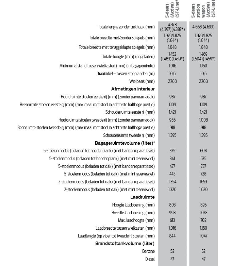

Vraagje, misschien dat een van jullie dit weten.
Een tijdje terug stond op autoweek een berichtje over de de nieuwe Focus Active.
Voor de wagon variant stond er een opmerkelijk zinnetje in vond ik.
Bron: Autoweek Google Cache
" Ook voor de Wagon geldt dat onafhankelijke achterwielophanging standaard is op de Active, waarbij de Wagon ook nog eens anders is vormgegeven om meer ruimte in het bagageruim te genereren."
Het leek mij alsof de Active Wagon wat meer bagageruimte zou krijgen dan de normale wagon.
Het klinkt opzich wel plausibel vanwege de onafhankelijke achterwiel ophanging tov de torsieas.
Echter ik vind er nergens iets van terug.
Iemand die weet of er daadwerkelijk wat meer ruimte is of interpreteer ik het verkeerd :)

Volgens de brochure niet... Buitenmaten anders door verhoogde chassis, binnenin hetzelfde... Zou het bouwproces ook ongewenst complex maken denk ik
Afbeeldingslocatie: https://tweakers.net/ext/f/zNRnYj3fWaPUj33TRK7XJV9H/thumb.jpg
"Mekker, blaat"
  • Bastie-88
  • Laatst online: 20-08 00:15
Thanks dat is duidelijk :), vond het ook al vreemd dat er verder niet veel over te vinden was.

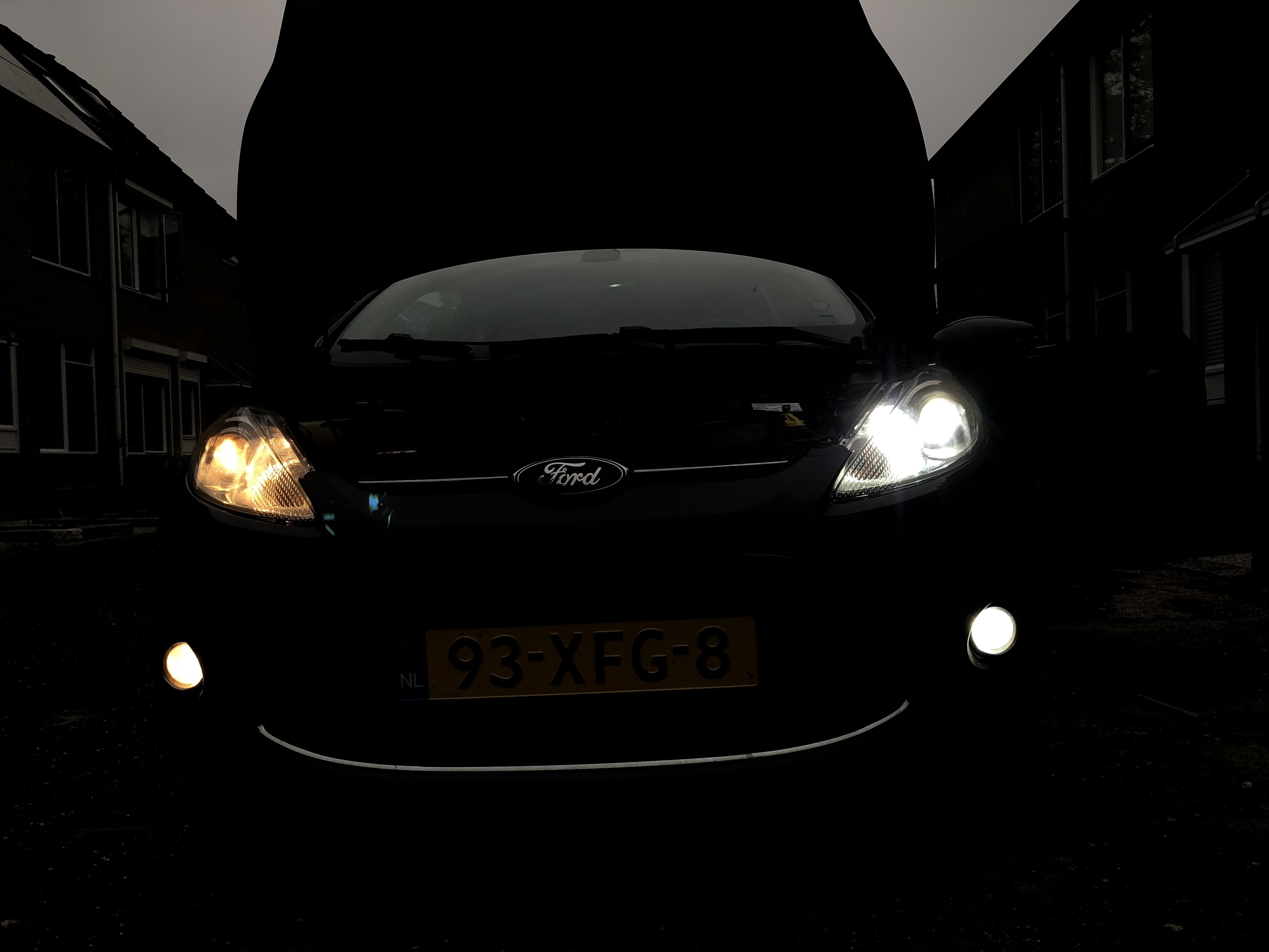

Ik heb mijn halogeen vervangen met leds, voor 45,- was ik klaar, stadslicht, groot licht en mist licht.
Zijn nu een stukje duurder zie ik :X
https://www.aliexpress.co...ight-Kit/32858375193.html
Maar goed, deze doen het momenteel al 9.000km (150 uur) heel goed! De afmeting was wat krap, dus misschien nog een iets kleinere/andere opzoeken en je hebt echt fijn rijlicht! 8)

gekke-gerrit schreef op donderdag 13 december 2018 @ 10:02:
Mijn Fiesta heeft een reflector lampenhuis, moet ik om deze LED's te kunnen gebruiken eerst projector lamphuizen aanschaffen of heb jij ze ook in een reflector behuizing zitten?
Is de lichtbundel ook breder en langer dan met de originele halogeen lampen?
En de laatste vraag, de scheiding van licht/donker is voldoende aanwezig dat tegenliggers er geen/weinig last van hebben?
Ik vond deze, ze lijken ongeveer even groot dan de halogeen lampen:
https://www.aliexpress.co...8a-4e2e-85b7-5ebb2827c772
  • gekke-gerrit
  • Laatst online: 19-08 14:07
CWH schreef op donderdag 13 december 2018 @ 17:11:
Ik heb ze gewoon in dezelfde behuizing zitten, je koplamp zelf / reflector bepaalt hoe het licht wordt verspreid, Rechts schijnt je licht hoger (om de borden te verlichten) dan links bijvoorbeeld.
Afbeeldingslocatie: https://tweakers.net/ext/f/x9vrUokibTcIJazOGnTNGjtx/medium.jpg
Zie de rest van mijn album :)
https://tweakers.net/my.tnet/fotoalbum/?map=60159
