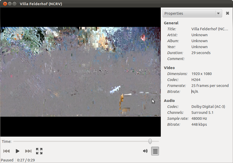

Ik ben van het weekend begonnen met mijn Windows 7 Media Center ombouwen naar een Ubuntu (11.10) variant. Nu kwam ik er al gauw achter dat de kaartlezer in mijn Anysee E30 Combo Plus niet ondersteund wordt dus een Smargo is onderweg.
Na de installatie van TVHeadend blijkt het (enigste vrije) Nederland 1 HD niet goed te werken. De overige vrije kanalen zijn niet HD en zijn wel normaal te bekijken.
Het probleem is dat het beeld bij het afspelen voor en deel grijs en voor een deel gewoon heel slecht is. Zie screenshot op http://www.rpsoft.nl/kees/pics/TVHeadendHD.png
TVHeadend log:
Jan 17 22:08:42 dvb: "/dev/dvb/adapter0" tuning to "Ziggo Twente: 794,000 kHz" (Transport start)
Jan 17 22:08:42 subscription: "HTTP" subscribing on "Nederland 1 HD", weight: 150, adapter: "Philips TDA10023 DVB-C", network: "Ziggo Twente", mux: "Ziggo Twente: 794,000 kHz", provider: "Ziggo", service: "Nederland 1 HD", quality: 100
Jan 17 22:08:42 Service: Philips TDA10023 DVB-C/Ziggo Twente: 794,000 kHz/Nederland 1 HD: Status changed to [Hardware input]
Jan 17 22:08:42 Service: Philips TDA10023 DVB-C/Ziggo Twente: 794,000 kHz/Nederland 1 HD: Status changed to [Hardware input] [Input on service]
Jan 17 22:08:42 Service: Philips TDA10023 DVB-C/Ziggo Twente: 794,000 kHz/Nederland 1 HD: Status changed to [Hardware input] [Input on service] [Demuxed packets]
Jan 17 22:08:42 TS: Philips TDA10023 DVB-C/Ziggo Twente: 794,000 kHz/Nederland 1 HD: H264 @ #101: Continuity counter error
Jan 17 22:08:42 TS: Philips TDA10023 DVB-C/Ziggo Twente: 794,000 kHz/Nederland 1 HD: MPEG2AUDIO @ #102: Continuity counter error
Jan 17 22:08:42 Service: Philips TDA10023 DVB-C/Ziggo Twente: 794,000 kHz/Nederland 1 HD: Status changed to [Hardware input] [Input on service] [Demuxed packets] [Reassembled packets]
Jan 17 22:08:42 TS: Philips TDA10023 DVB-C/Ziggo Twente: 794,000 kHz/Nederland 1 HD: AC3 @ #103: Continuity counter error
Jan 17 22:08:43 TS: Philips TDA10023 DVB-C/Ziggo Twente: 794,000 kHz/Nederland 1 HD: H264 @ #101: Continuity counter error, 33 duplicate log lines suppressed
Jan 17 22:08:43 TS: Philips TDA10023 DVB-C/Ziggo Twente: 794,000 kHz/Nederland 1 HD: AC3 @ #103: Continuity counter error, 1 duplicate log lines suppressed
En na een tijdje:
Jan 17 22:08:48 subscription: "HTTP" unsubscribing from "Nederland 1 HD"
Jan 17 22:11:47 dvb: "Ziggo Twente: 794,000 kHz" on adapter "Philips TDA10023 DVB-C", status changed to Bad signal
Jan 17 22:11:48 dvb: "Ziggo Twente: 794,000 kHz" on adapter "Philips TDA10023 DVB-C", status changed to Constant FEC
Wat ik heb geprobeerd:
  • TVHeadend compilen vanaf source (git-fdf89b2) (zag in deze thread dat HD problemen opgelost waren in GIT)
  • Uitzetten optie Autodetect muxes, Uitzetten optie Idle scanning, Uitzetten optie Monitor signal quality (zag in het TVHeadend forum dat dit bij anderen hielp)
Dit geeft echter nogsteeds hetzelfde resultaat. Onder Windows 7 heb ik overigens geen enkel probleem met het afspelen van welke zender dan ook.
Iemand een idee?

rattenfanger schreef op dinsdag 17 januari 2012 @ 22:12:
Dat zegt het wel, je signaal is gewoon slecht en zo ziet die corruptie er voor mij ook uit. Heb het vaker gezien.
Echter:
Of je signaal is op het randje en de Windows-driver is iets gevoeliger, of de Linux driver kan niet goed overweg met 256QAM.
Beste advies wat ik zo voor je heb: de nieuwste v4l-dvb compilen en installeren. En opzoeken of er issues bekend zijn met jouw TV-kaart.
Verstuurd vanaf mijn Computer®
  • rattenfanger
  • Laatst online: 11-11 16:26
Ik heb het nu weer even in Windows getest en de software van de Anysee geeft aan dat de kwaliteit van het signaal tussen de 86 en 90 procent schommelt. De signaal sterkte is wel 100%. Broken TS packets is na een tijd aan laten staan nog steeds 0. Ik moet eerlijk zeggen dat ik zelf niet precies weet wat het allemaal concreet betekend maar op ander fora las ik dat het normale waarden waren.
Ik zie op verschillende plekken Modulation: 64QAM staan. Is naar ik meen vrij standaard dus het lijkt me sterk dat dat problematisch is. Kan er ook niks over vinden..
Drivers netjes volgens de handleiding gebuild en geinstalleerd (uiteraard ook gereboot) maar niks beter. Helaas.
Naar bekende problemen zoeken heb ik uiteraard al gedaan. Helaas niks concreets gevonden :( Ik denk dat ik vanavond MythTV eens ga proberen. Dan kan ik misschien beter zien of het probleem aan de drivers liggen of aan TVHeadend (of kan jij hier al uitsluitsel over geven?)

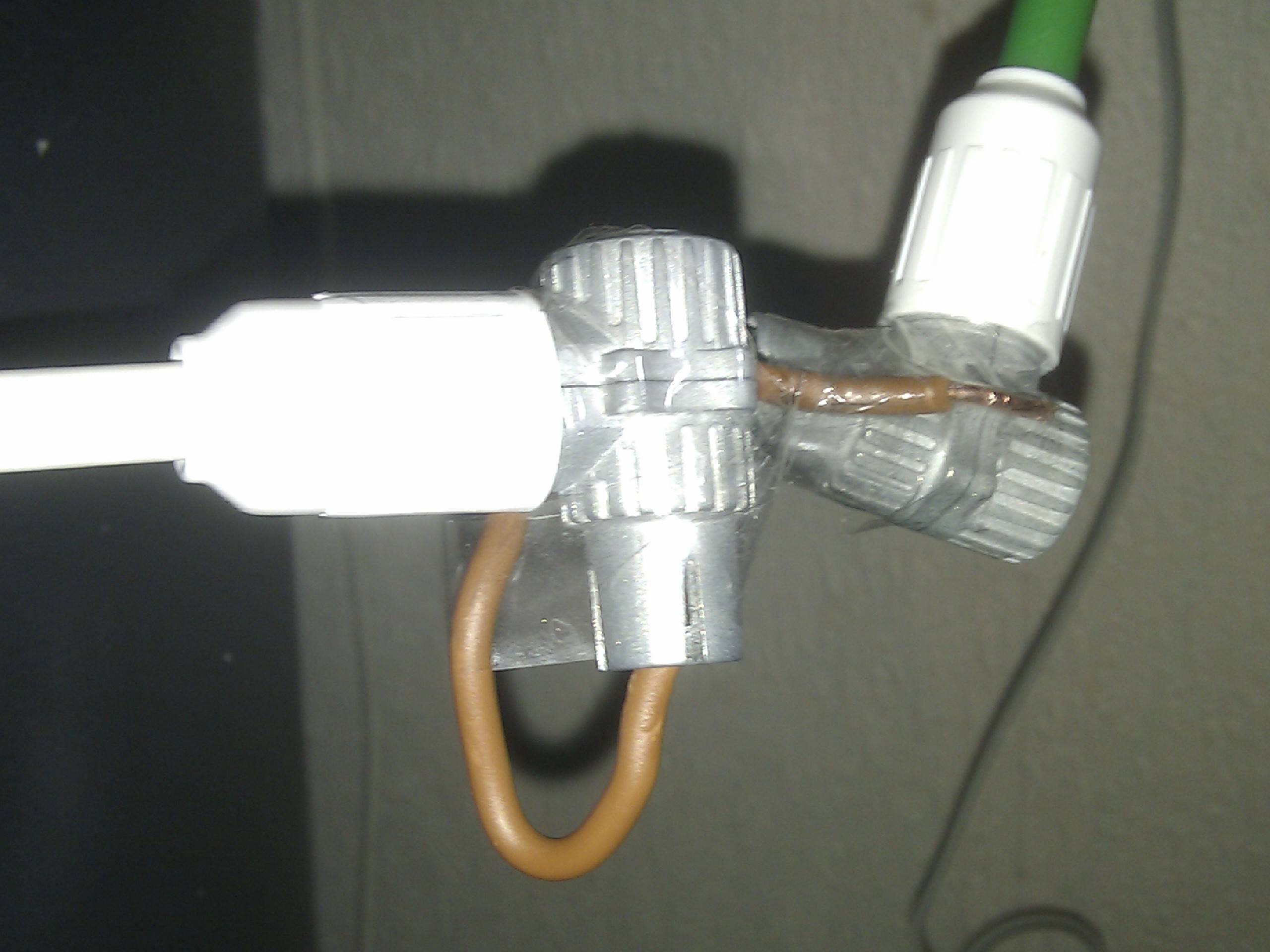

Inmiddels een heel stuk wijzer geworden en heb nu zelfs goed beeld! Maar jullie willen niet weten hoe ik het nu in elkaar heb zitten ;)
Ik heb eergisteren de kabel incl stekkers (10 meter Koka 799 met 2 stekkers voor 20 euro, valt mee dus!) vervangen. Dat hielp niet. Gisteren heb ik vervolgens een Hirschman versterker "gekocht" en er tussen gehangen. Dit hielp wel maar bij lange niet genoeg.
Vandaag het kastje van de hoofdaansluiting maar eens losgemaakt. Bleek een plaatje met een normale IEC male erachter te zijn. Nooit bij stil gestaan dat dat kastje ook weleens een troep kon zijn.
Spul los gehaald, F connector eraan en weer op de versteker proberen. Geen resultaat. Beetje klooien; en JA! Hij doet het! Bleek de versteker uit te staan! 8)7
Toevallig erachter gekomen dat wanneer ik de ene connector tegen de ander houdt het signaal best goed was. Als je een sterke maag hebt kan je op http://www.rpsoft.nl/kees/pics/connectoren.jpg kijken hoe het er nu uitziet :X Als ik de connectoren normaal op elkaar aansluit (male-male koppelstuk) dan is het signaal weer gigantisch brak..
Beetje op internet zoeken en overal kom ik de TRAS1000, welke ik dus niet heb, tegen. Op sommige plekken zegt men dat deze verplicht is, op andere plekken kan je net zo goed zonder.
Nu vraag ik me natuurlijk af waarom mijn signaal prima is met de verbinding zoals ik deze nu aan elkaar heb geplakt. En zou de aanschaf van een TRAS1000 ervoor zorgen dat ik de stekkers op een normale manier kan aansluiten of denk ik nu gewoon iets heel doms? O-)

rattenfanger schreef op vrijdag 20 januari 2012 @ 21:08:
Als je geen TRAS1000 hebt, wat zit er dan? Ik heb wel zo'n TRAS1000 en daar zit met een IEC connector de kabelsplitter op gedrukt (om tv signaal van data te splitsen). Vanmiddag heb ik die versterker (Tratec FRA-752/N) die ik 2 posts terug heb laten zien en die kun je rechtstreeks op de TRAS1000 aansluiten. De modem gaat dan op de eerste poort van die versterker (de onversterkte poort). Er zit zelfs een kabeltje bij die lekker strak op die TRAS1000 zit en de andere kant voorzien is van een F-connector.
Ik heb mijn versterker trouwens via marktplaats gekocht. Blijkbaar geeft Ziggo die dingen bij een Interactieve TV pakket en veel mensen hebben er niets aan. Bij mijn setje zat ook nog zo'n TRAS1000, maar die heb ik al een, dus ik heb 'm over. Hier is er zo'n setje te koop.

mphilipp schreef op vrijdag 20 januari 2012 @ 21:27:
De IEC male zat rechtstreeks op de groene CAI aangesloten. Nu heb ik daar zelf een andere; fatsoenlijke IEC male aangezet maar denk dat ik hem morgen eens op een TRAS1000 ga aansluiten. Denk dat ik er via via wel eentje op de kop kan tikken ;) De rest uit dat paketje van je link heb ik namelijk niet nodig. Tenzij ik toch nog moet gaan versterken; maar ik verwacht het eigenlijk niet omdat ik nu zonder versterker ook prima stabiel beeld heb..
  • Mentalist
  • Laatst online: 08-11 02:14
Mentalist
[avdD]
Misschien geen aarde?
Dat heb ik gezien bij DVB-T: ultrabrak signaal, tot ik de mantel van de kabel op aarde aansloot.. Toen was het perfect.

Rechtstreeks op de CAI zal technisch werken, maar je hebt geen 'galvanische scheiding' met/van het CAI netwerk van de provider. Als er in jouw huis iets verkeerd gaat (in het ergste geval flinke spanning op je CAI netwerk) dan kan dat problemen geven in het netwerk van UPC/Ziggo. En andersom.
De TRAS1000 is dan ook echt als "overnamepunt" geschikt met galv. scheiding. Overigens heeft UPC het nog mooier: Die hebben een AOP van "Technetics", waar de groene kabel van UPC met een f-connector in gaat en daarachter je huis-aansluiting.
