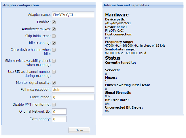

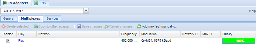

Ik ben bezig om Kodi te installeren, ik gebruikte eerst mediaportal. Ik heb 2 firedtv kaartjes, met DVB-C, die altijd prima werkten. Na een nachtje wachten werden er een aantal muxes gevonden:
firedtv
firedtv
Maar ik krijg maar de zendernamen van 1 van de muxes op 1 kaart binnen. En de rest alleen maar naamloze services. Ik heb delta digitale tv btw...
Worden deze kaarten niet (goed) ondersteund?
[ Voor 3% gewijzigd door NielsNL op 24-02-2015 08:53 ]
M'n Oma is een site aan het haken.
Moet je niet het network id van Delta invullen. Voor ziggo is dat 5555. voor delta weet ik het niet
  • NielsNL
  • Laatst online: 10-10 09:05
NielsNL
DigiCow
Voor delta is dat in Zeeuws-Vlaanderen 3000. (ze hebben voor de verschillende eilanden verschillende nummers,, zodat ze lokale TV-kanalen konden uitzenden maar dat wordt niet meer gedaan) Dit is een oude screenshot. Ik heb net even een verse kodi install gedaan, om nog even vanaf scratch te beginnen, just to be sure. Ik zal 'm nog een paar uur de tijd geven. En anders maar eens kijken naar een kaartje van Digital Devices... Cine C2/T2?
Want deze lijken gewoon niets te ontvangen, :S
[ Voor 35% gewijzigd door NielsNL op 24-02-2015 09:39 ]

Is het eigenlijk mogelijk om naast een TV_grab_nl de OTA EPG van Ziggo gebruiken? Dit omdat niet alle kanalen aanwezig zijn via TV_grab_nl.
Ik heb namelijk helemaal nog geen OTA EPG binnengekregen i.c.m. Ziggo TVH (3.9.2662), maar misschien zie ik een instelling over het hoofd.
Afbeeldingslocatie: https://dl.dropboxusercontent.com/u/25570518/Schermafbeelding%202015-04-06%20om%2020.52.16.png
Niet goed gekeken, dus :X, maar hoe gaat dit nu in z'n werk, als je zelf XMLTV opgeeft voor het desbetreffende kanaal als EPG source dan overruled deze de OTA EPG?
