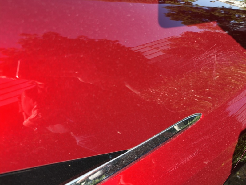

  • AMARONE
  • Laatst online: 22:24
Het is wel een heel zachte lak of dit was specifiek hele harde vogelpoep maar bij vorige auto s heb ik zoveel krassen bij iets weghalen nog nooit gezien. Ook op de zijkant zijn veel meer krassen zichtbaar wat bij vorige auto s niet was. Of het ligt aan de felle kleur waar ik voorheen antraciet had maar apart is het wel?
Afbeeldingslocatie: https://tweakers.net/i/2_nNoHph2VBkDw2BgmQb9puCSWo=/800x/filters:strip_icc():strip_exif()/f/image/5x3tJEXw3L8wCwq64WypsTuR.jpg?f=fotoalbum_large

AMARONE schreef op maandag 6 juli 2026 @ 19:01:
Van de Soul Red Crystal is bekend dat het een zachte lak is, maar waar haal jij een vogelpoepje mee weg? Met een lamellenschijf?? :+
Mijn advies: altijd een flesje detailspray en een paar microvezeldoekjes achter in de auto, dan krijg je het ook op zachte lak prima weg zonder te krassen.

  • AMARONE
Fanta schreef op woensdag 8 juli 2026 @ 09:27:
Haha ja blijkbaar. Had het behoorlijk voorzichtig aangepakt maar blijkbaar bij Mazda moet je het met babydoekjes aanraken. Even kijken hoe goed ik het nog weggepoetst krijg.
  • DatBassie
  • Registratie: Oktober 2019
  • Laatst online: 17-09 15:25
Welke detailspray voor jou? Heb hetzelfde gehad met de TW Ceramic Detailer, heb ik het toch even laten inwerken. Wel het gevoel dat het "in lagen" gaat, maar dan moet je dus drie keer spuiten voor een enkele vlek :D

  • Fanta
  • Laatst online: 08:31
Fanta
FordPerformance™️
DatBassie schreef op dinsdag 14 juli 2026 @ 12:12:
Poor Boys Spray & Wipe. Heb ik altijd een klein spuitflesje en een grote jerrycan van staan.
