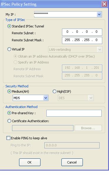

Ik heb een paar vragen over de instellingen van IPsec. Ik heb de volgende instellingen in de router voor de IPsec
http://www.uploadarchief.net/files/download/vpn-router-2.jpg
Naar mijn weten krijgen inkomende IPSec verbindingen met deze instelling een ip adres van 192.168.200 en hoger. Is dit juist ?

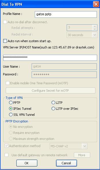

Ook heb ik een paar vragen over de instellingen van IPsec in smartVPN. De eerste pagina hiervoor is vrij simpel:
http://www.uploadarchief..../vpn-smartvpn-ipsec-1.jpg
Hierin heb ik het IP adres van mijn ziggo router ingevuld.
De volgende pagina heb je verschillende opties:
http://www.uploadarchief..../vpn-smartvpn-ipsec-2.jpg
Moet ik hier 'Standard IPSec Tunnel' kiezen of 'Virtual IP' ? en wat voor IP adressen moet ik kiezen ? Dit zal vast te maken hebben met het ingestelde ip adres van 192.168.200.
Ik heb dit topic helemaal door zitten te spitten en kon maar een iemand vinden die de IPSec verbinding werkend kon krijgen, maar dan met een ander programma dan smartVPN. Als iemand dit wel gelukt is, dan zou ik graag de instellingen willen weten.
