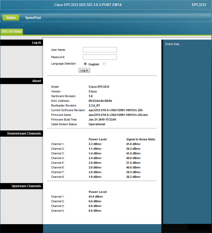

Ik heb sinds een aantal weken dat mijn modem met regelmaat geen signaal meer doorgeeft. Ik heb alles-in-1, dus ook telefonie. Hiervoor heeft ie het vanaf het begin van dit jaar probleemloos gedaan.
Er brandt dan volgens mij nog 1 groen en 1 oranje lampje. Telefoonlijn is dan dood en ook de internetverbinding doet het niet meer. Het modem even uit en weer aanzetten is de oplossing. Daarna doet alles het gewoon weer.
Het betreft hier een Cisco 3212 modem. Iemand die hier ook vaker last van heeft? Moet ik eventueel een nieuw modem aanvragen?
[ Voor 7% gewijzigd door hars73 op 22-09-2011 13:48 ]

hars73 schreef op donderdag 22 september 2011 @ 13:33:
Hier heb ik de laatste tijd ook steeds vaker last van.
Misschien zijn de signalen te zwak en ligt het niet zozeer aan je modem..?
Sorry hoor, maar wat is de moeite om even 1200 te bellen zodat ze in je modem kunnen kijken? Dit topic is leuk en aardig, maar we kunnen toch niet ruiken aan een post of een modem kapot is?

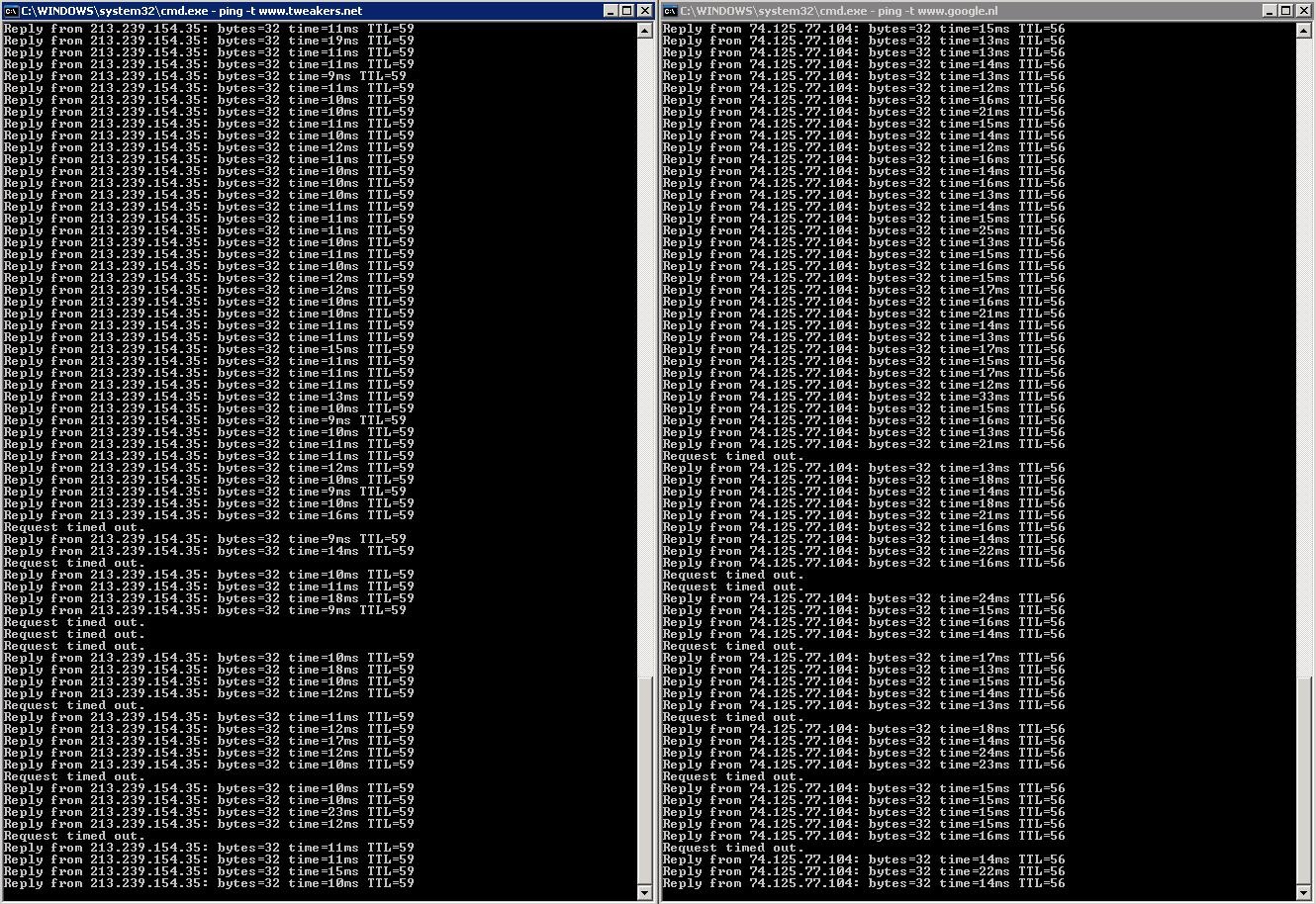

medicijnman
Ik heb een irritant probleem. Ik zit hier (sinds gisteren) met packetloss. Zo nu en dan is allemaal prima stabiel, maar af en toe ziet het er zo uit:
Afbeeldingslocatie: http://tweakers.net/ext/f/qZTNCJCr9l3lzfmM5rS9aokd/medium.jpg
Dit is van mijn server / router die rechtstreeks aan het modem hangt.
Ik heb inmiddels ook de powerlevels van het modem uitgelezen:
Afbeeldingslocatie: http://tweakers.net/ext/f/jBTDe1G1SxmiWrDE7r3ccgsP/medium.png
Maar daar snap ik nog niet veel van. Ik heb vrij weinig referentie waardes dus ik weet eigenlijk niet of dit nu goed of slecht is.
Wat ik zelf al geprobeerd heb: Resetten modem, herstarten server, herplaatsen kabel tussen modem en muurkastje.
De digitale televisie hier heeft nergens last van. Tijdens de ping timeouts gaat de tv gewoon door. Fysieke schade aan de kabel vanaf het contact doosje aan de muur tot de ziggo wijkcentrale lijkt dus niet aan de orde.
Sowieso heeft enkel de upstream er last van. Teamspeak geeft namelijk enkel upstream packetloss, en tijdens de ping timeouts kan ik mensen aan de andere kant prima horen, en valt mijn stem blijkbaar weg. Iemand een idee? Of kan iemand zeggen of de DB waarden uit het modem normaal zijn? Anders mag ik maandag Ziggo even bellen.
-_-

M2M schreef op zondag 25 september 2011 @ 16:03:
