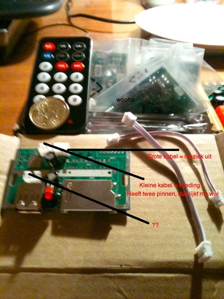

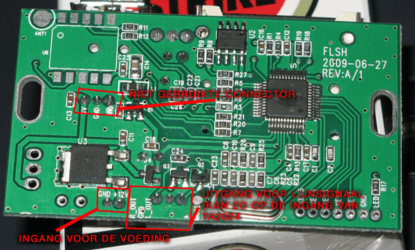

Seht gut aus! Die drie accu's zijn wel insane, allemaal 7Ah? Of heb je drie kleintjes?
@lredev:
Dat mp3-usb-sd-kaart-ding-device-holder-afspeel-o-matic eh, daar heb ik 2 kabeltjes bij gekregen, enig idee waar die aan moeten? De Brede stekker is voor het audiosignaal denk ik, (er staat L-out, GND en R-out op de pcb) die kleine past maar op 1 plek en is dan voeding denk ik, maar er zit nog een tweede grote contact op het pcb, waar de brede stekker dus ook inpast. (kan even geen foto voor je maken, ben niet thuis)

@ Pixel:
Op de pcb staat wel waar die kabel moet, een van de uitgangen staat iets bij :P Ik kan het zo niet zien want ben niet thuis.. Maar volgens mij is het die aan de rand.

@ Pixel:
Verder staat op de PCB verder de plus min etc geschreven.
Heb even jou plaatje ge-edit:
Afbeeldingslocatie: http://tweakers.net/ext/f/QHHeh7tS8ovrN6SkRPGvtdmV/full.jpg
Die ene connector is soort van loos, vermoed ik?

Pixeltje schreef op donderdag 04 maart 2010 @ 16:00:
Hey Pixel,
Sorry dat ik er zo laat op terugkom, maar was het even vergeten :P Die ene is voor jou toepassing inderdaad als 'loos' te beschouwen. Ware het echter niet dat hij op de 5volt zit aangesloten. Je zou er dus nog een 5V verbruikertje aan kunnen hangen, al moet je er vast niet teveel stroom uit trekken, vermoed ik zo. Wellicht dat die als voeding dient voor een luxerere variant met display, want op het bordje zie ik ook ruimte voor nog een chip...
Afbeeldingslocatie: http://tweakers.net/ext/f/TYiDbr7smpgp3qgvDIJ2eaZj/full.png

@ lredev: Ben je er inmiddels al achter waar die uitgang op de printplaat voor dient? Als dit gewoon voor de tulpjes is heb ik mogelijk interesse :) USB Bluetooth adapter erin pluggen en draadloos gebruiken ^^
Over welke uitgang heb jij het precies? Over de zelfde als waar pixel het over heeft?

Over diezelfde uitgang ja, voor zover ik weet :)

lredev schreef op zaterdag 06 maart 2010 @ 21:50:
Hey Pixel,
Ik dank u. De print zelf gebruikt 12V, dus kan hem direct aansluiten op één van de accu's. Zo kom ik er wel uit.
Ik ga dinsdag voor 3 weken naar Suriname (afstudeerproject HvA) dus kan niet prutsen aan mn kratje, aangezien die de maximaal toegestane 20 kilo ruim overschrijd..
Bij terugkomst ga ik dit printje erin sleutelen, en de vorm wat aanpassen van het krat.
