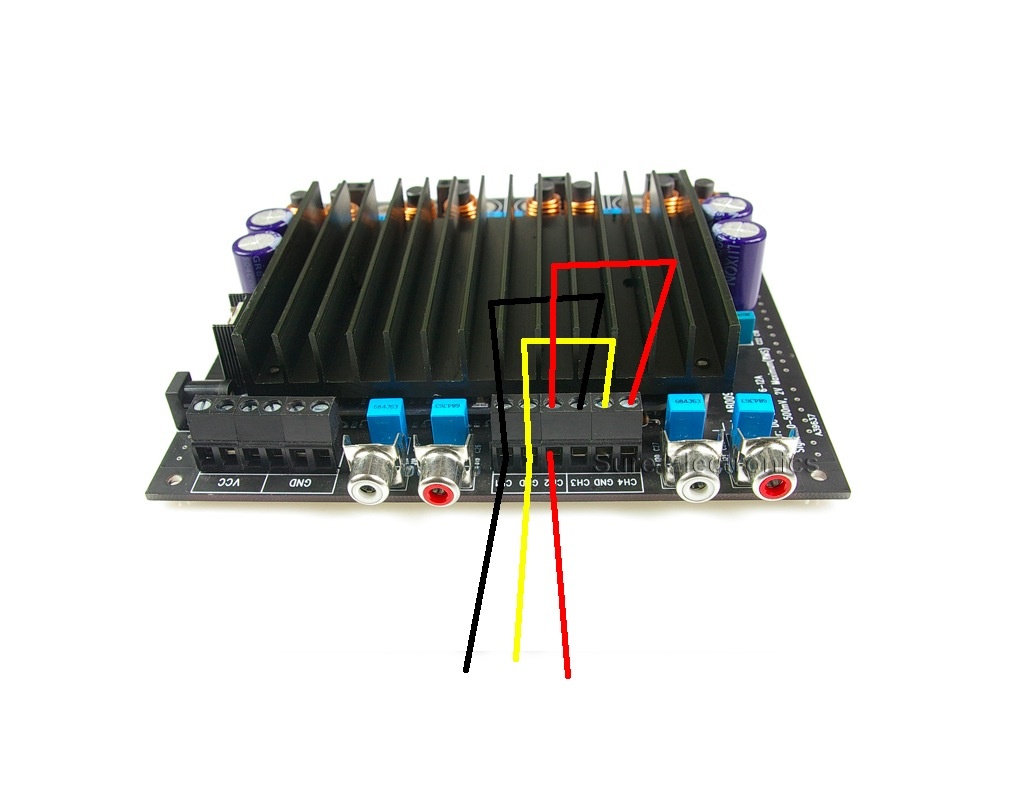

In aanvulling op Pixeltje:
Deze versterker is 4 kanaals. Elke kanaal kan 1 speaker aansturen en 1 kanaal als ingang hebben. Voor stereo weergave heb je 2 kanalen, links en rechts. Elk kanaal heeft 1 tulp ingang, en 2 schroef uitgangen, deze zijn voor de plus en de min van de luidspreker. Voor het speaker draad dus....
Wil je dus 1 geluidsbron gebruiken met 4 speakers, dan zal je dus 2 RCA / Cinch splitterkabeltjes nodig hebben, of iets anders waarmee je hetzelfde bereikt.. .Naja, omdat ik me nu toch ff verveel :P zie bijgevoegde PAINTJOB:
Afbeeldingslocatie: http://tweakers.net/ext/f/JbTsgx0aqbqxSzxT73MVhOek/full.jpg

Paint Professional weer hoor :P
Zou het zo omslachtig zijn dat je het signaal moet gaan samenvoegen? Lijkt me nogal gedoe. Ik denk dat je met 1 input best vier speakers aan kunt sturen. Krijgt een soort van Double Stereo dan. Als het dan toch zo omslachtig moet, kun je beter op de versterker doorlussen, hoef je geen cinch te solderen. Is prutsewerk, en als je twee kabeltjes moet gaan frotten in plaats van 1 wordt het er niet beter op.
kratpaintpro
Overigens zegt de Sure-electronics website het volgende:
Based on two TC2000 and four TP2050 chips from Tripath, this class-D audio amplifier board allows the creation of really good sounding multi-channel systems. Being compatible with power supplies ranging from 10V-30V, it can be used in many audio systems. This amplifier has four channels, all with the same power up to 100W each and sound quality, so the sound quality is simply outstanding. You can use any number of channels you like, and leave the others unused.
Komt op mij over als 1 input over 4 speakers is mogelijk. Ze zeggen nergens dat je per output een input moet leveren?!

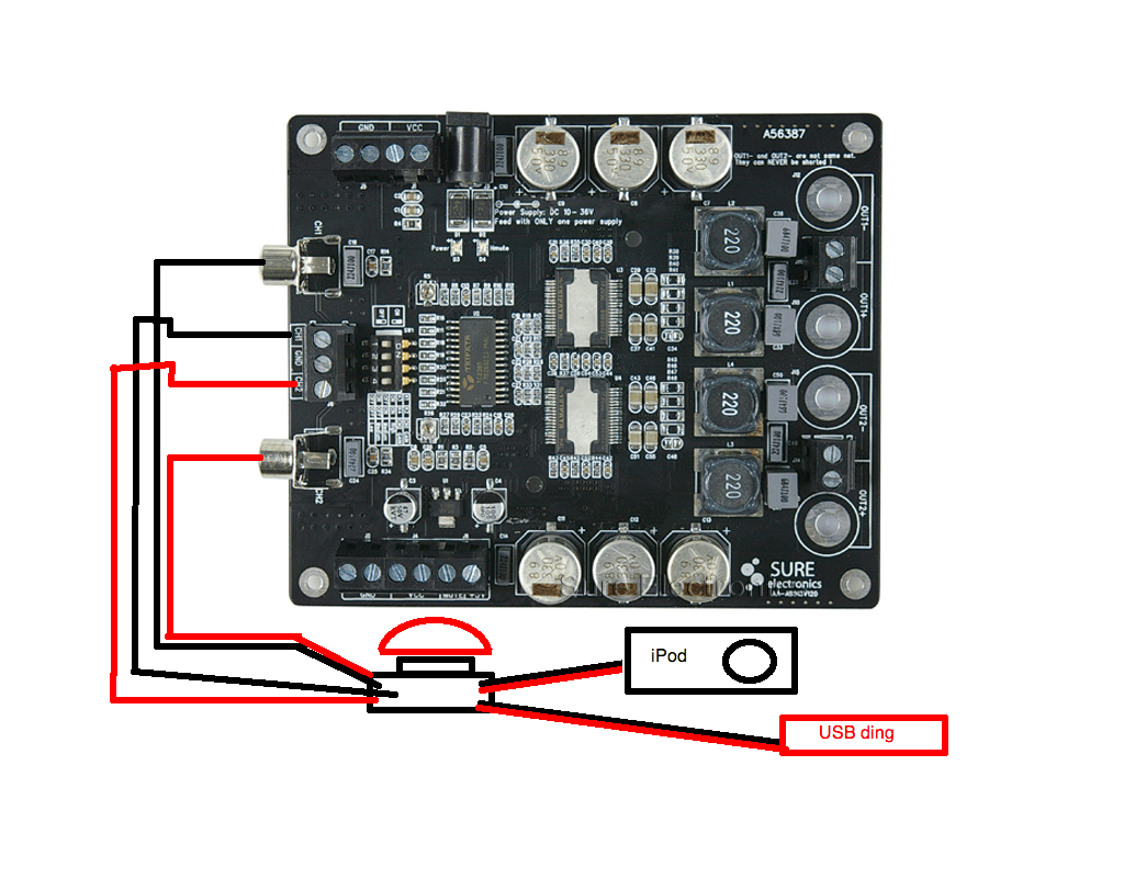

Afbeeldingslocatie: http://tweakers.net/ext/f/1hF7sb1NB3gOAHQEYt00j0hI/full.png
Heb zo'n killswitch bemachtigd, kijken of dit gaat werken. Nog 10 dagen dan ben ik terug in het land, dus kan ik weer bij mijn krat.

Pixeltje schreef op zondag 21 maart 2010 @ 01:29:
Ah, dat is natuurlijk veeeeel slimmer :P Ik had daar even overheen gekeken. Maar goed, effectief komt het op het zelfde neer.
Jawel, het zijn 4 losse kanalen. Dus er komt geen geluid uit een kanaal, als er geen geluid ingaat ;-), Dat zou ook niet kunnen want dan zou je niet 2 kanalen voor bijvoorbeeld je rear-speakers kunnen gebruiken in een HT setup, aangezien dat net een wat ander geluid is dan wat over de fronts komt.
Wat zij bedoelen, denk ik, is dat je ze niet hoeft te gebruiken. Je kan ook gewoon twee kanalen gebruiken als je dat liever doet...
Kan die killswitch draadjes 2 kanten op schakelen dan?

lredev schreef op zondag 21 maart 2010 @ 13:14:
Oke, ook goed ;)
Geen idee, maar ding heeft een aan- en uit stand, dus dacht: Aan=jackplug (dus mp3speler of discman) en uit = jackplug ontkoppeld en USB/SD ding aansluiten, zou moeten kunnen toch?

Pixeltje schreef op zondag 21 maart 2010 @ 14:44:
Oke, ook goed ;)
Ja maar je moet drie draadjes schakelen: links, ground, rechts.. die kan je niet even voor het gemak aan elkaar knopen :P. Wellicht dat je die ground wel centraal kan verbinden, maar dan nog moet je 2 draadjes apart schakelen.
