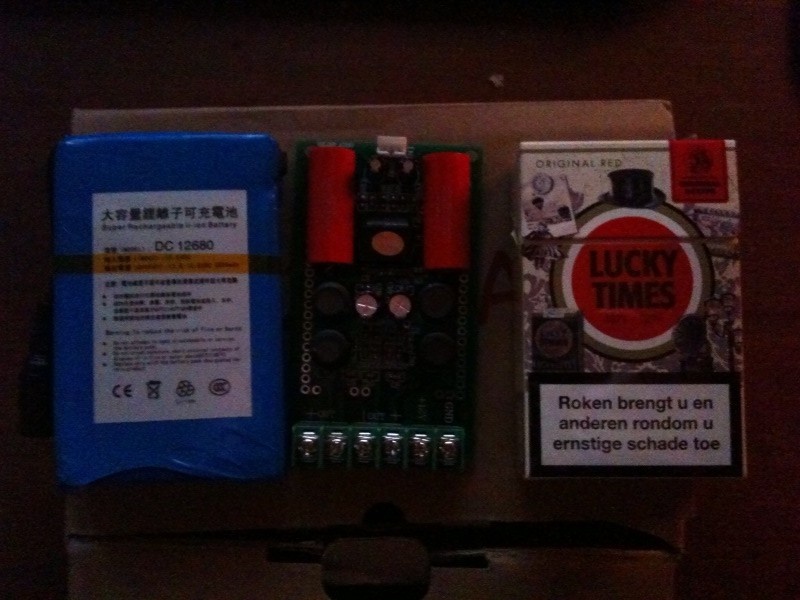

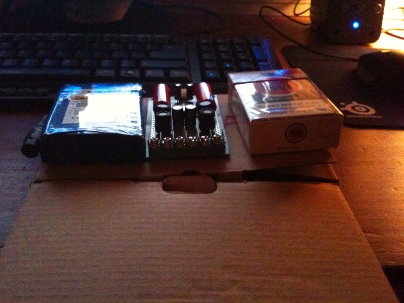

Hallo,
Ik ben met mijn scouting vereniging bezig met een kratradio. We willen als versterker een ta2024 gebruiken (iredev, heb je er nog 1tje liggen?), samen met 2 4ohm boxen. Dat het 35Watt rms boxen zijn maakt niet uit toch?
Maargoed, wat ik wil weten is of je met die weerstandsmod op je ta2024 ook nogteeds gewoon een autoradio oid aan kunt sluiten. Dus kunt wisselen tussen radio en een mp3 speler.
Aan iredev dus de vraag of hij er nog eentje heeft liggen, die nog beschikbaar is.

Marce schreef op maandag 15 maart 2010 @ 13:00:
Gebruik je dan in principe niet 2 x een versterker? De autoradio zelf is toch al een versterker of heb ik dat mis? ;) (Dat zou dan betekenen dat je de ta2024 helemaal niet nodig bent)

Het probleem is dat we op de radio de mp3 speler niet meer aan kunnen sluiten, en in de radio zit 4x een 40 watt versterker, die waarschijnlijk lang niet zo efficient is als de ta2024. Je kunt van de radio toch ook gewoon de line out gebruiken, of gebruikt hij dan evengoed nog zoveel stroom?
PS. ik heb er een handje van dingen altijd veel moeilijker te willen doen dan dat het hoeft, dus als je een beter plan hebt, vertel het gerust. Maar toch wil ik graag weten of je de radio dan nog met line out op die versterker kunt aansluiten, met een weerstandmod dan wel te verstaan..

Marce schreef op maandag 15 maart 2010 @ 16:57:
ik heb gewoon een 3,5 mm aan me ta2024. En op mijn mp3 zit ook een radio functie. Hij gebruikt de 3,5 mm jack kabel dan gewoon als ontvanger _/-\o_ Ook nog redelijk goede ontvangst ook. Ik weet niet precies of je het op de manier van jouw kan doen, maar het lijkt me wel dat hij dan meer stroomt verbruikt.

De Li-ion accu (6800mAh) is ook binnen. Ongelovelijk hoe klein die is!:
Afbeeldingslocatie: http://tweakers.net/ext/f/uYF38Ht6s17RA9NbhshCSTZ8/thumb.jpg Afbeeldingslocatie: http://tweakers.net/ext/f/n2cU2QwF41xCHpVpV42UVywI/thumb.jpg

Zeg lredev, heb je toevallig een linkje voor die Li-Ion accu? 9800mAh is een beetje overkill voor mij, 6800 moet genoeg zijn. En als hij goedkoper is is dat altijd mooi meegenomen :)
  • lredev
  • Laatst online: 11-11 11:02
Die li-ions kocht ik bij: http://cgi.ebay.nl/DC-12V...m3357c7a2c8#ht_4165wt_952
Ik wil als ik deze fatsoenlijk heb kunnen testen een klein voorraadje naar NL halen. Maar goed, ze zijn wat prijziger dan TA2024.. dus moet nog even kijken hoe of wat..

mijn 9800 houdt er anders snel genoeg mee op hoor ;) Het is zeker geen overkill voor als je wat actief de koffer wilt gebruiken zoals ik :D Dit weekend even afmaken, halverwege april gaat 'ie mee met schoon naar brugge :D

Wat is 'snel genoeg' en wat voor een electronica hangt er dan aan?
Ik vind die Li-ion dingen eigenlijk een beetje eng. Mag niet te leeg, want dan is het gelijk onherroepelijk kapot. En hoe laadt zo'n ding? Zit er een circuitje in, of slujit je hem op een speciale lader aan?

Nou zojuist even wat dingetjes uitgeprobeert:
