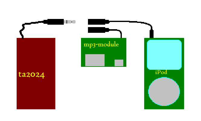

Als je de MP3 module combineert met een losse versterker, zoals de TA2024 of MCA-200, dan heb je ook AUX. Je maakt aan de MP3 module een female-jackplug en aan de versterker een male-jackplug.
Wil je SD/USB afspelen steek je de jeack van de versterker in de jack van de MP3 module, wil je AUX (mp3speler/telefoon) gebruiken, dan steek je de jackplug van de versterker in je MP3-speler of telefoon!
I love paint whilst drinking coffee en d elaatste paint-scetchup is al weer lang geleden dus:
Afbeeldingslocatie: http://tweakers.net/ext/f/oBDdv2EPE4eqfIKTHnSojJR3/full.png
Appeltje eitje :+
Appeltje eitje :+

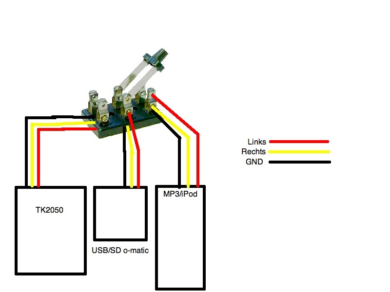

Kan je ook in plaats van de jackplug wisselen (lui) een schakelaar maken? die schakelt tussen mp3speler en USB-printje? If so, wat moet ik dan schakelen? Eigenlijk alle kabeltjes toch? (ben aan het werk in paint, komt eraan!) Done!
Afbeeldingslocatie: http://tweakers.net/ext/f/pNzYhNg130uqkLFjSSZS7AII/full.jpg
* Pixeltje houdt van gekke Duitse Knife-switches!
Hoe zou deze schakeling eruit moeten zien als het zou moeten werken? Neem aan dat je dan een 2standen schakelaar nodig hebt? Hoe insane gaaf zou het zijn als ik een knife-switch kon vinden die drie draden schakelt O+

De oplossing van Pixeltje zou geweldig zijn, ik ga ook even op zoek naar zulke schakelaars. Probleem blijft (denk ik) de USB/SD o-matic. Ik heb ze nog niet echt kunnen vinden op internet (behalve de oude/verlopen inkoopacties). Het enige wat ik heb kunnen vinden zijn Aziatische bedrijven die deze apparaatjes alleen per 500 stuks verkopen, de producenten dus.

Als je speakers geen lagere impedantie hebben dan 4 Ohm kunnen ze aangesloten worden op de TA2024.
Boss Audio Systems MR 60B
16,5cm (6,5'') 2-weg coaxiaal marine speaker
Maximaal vermogen: 200 Watt
RMS vermogen: 80 Watt
Frequentie bereik: 80 Hz - 20 kHz
Impedantie: 4 Ohm
Gevoeligheid: 90 dB
Kan dus.
Ohja, als je die switches vindt ergens; keep me posted!
Zo'n duitse is pas echt duits als je die zelf maakt van reepjes plaatstaal / koper , hout (liever bakkeliet :P ) en wat moertjes en bouten....
Makkelijker kan ook:
http://www.elektronica-online.nl/content_details.php?id=512
Afbeeldingslocatie: http://tweakers.net/ext/f/mSEv681VktDJWZCfzmnMoyGi/full.jpgAfbeeldingslocatie: http://tweakers.net/ext/f/FM2XJrtVaZUmCSWYXtzP1YiU/full.jpg
De draaischakelaar die er inzit is ook goed los te krijgen (maar waar :P?), of uit een oude stereo te slopen, verder kan je knoppen in alle smaken vinden! Mijn stekkertjes systeem was meer een quick en dirty oplossing welke wel heel functioneel kan zijn :)
@Bbotman,
Ik heb nog 1 zo'n mp3 geval 'over'. Mocht je die willen hebben, DM me dan even. Ik ga binnenkort denk ik nog even een paar over laten komen.. Ze blijken populairder dan verwacht :P
Verder doet de TA2024 niet onder voor een autoradio, vooral met weerstandsmod.

Afbeeldingslocatie: http://tweakers.net/ext/f/JbTsgx0aqbqxSzxT73MVhOek/full.jpg
[ Voor 14% gewijzigd door lredev op 20-03-2010 23:45 ]

In aanvulling op Pixeltje:
Deze versterker is 4 kanaals. Elke kanaal kan 1 speaker aansturen en 1 kanaal als ingang hebben. Voor stereo weergave heb je 2 kanalen, links en rechts. Elk kanaal heeft 1 tulp ingang, en 2 schroef uitgangen, deze zijn voor de plus en de min van de luidspreker. Voor het speaker draad dus....
Wil je dus 1 geluidsbron gebruiken met 4 speakers, dan zal je dus 2 RCA / Cinch splitterkabeltjes nodig hebben, of iets anders waarmee je hetzelfde bereikt.. .Naja, omdat ik me nu toch ff verveel :P zie bijgevoegde PAINTJOB:
Paint Professional weer hoor :P
Zou het zo omslachtig zijn dat je het signaal moet gaan samenvoegen? Lijkt me nogal gedoe. Ik denk dat je met 1 input best vier speakers aan kunt sturen. Krijgt een soort van Double Stereo dan. Als het dan toch zo omslachtig moet, kun je beter op de versterker doorlussen, hoef je geen cinch te solderen. Is prutsewerk, en als je twee kabeltjes moet gaan frotten in plaats van 1 wordt het er niet beter op.
kratpaintpro

Heb zo'n killswitch bemachtigd, kijken of dit gaat werken. Nog 10 dagen dan ben ik terug in het land, dus kan ik weer bij mijn krat.
Ah, dat is natuurlijk veeeeel slimmer :P Ik had daar even overheen gekeken. Maar goed, effectief komt het op het zelfde neer.
Kan die killswitch draadjes 2 kanten op schakelen dan?

Wat zij bedoelen, denk ik, is dat je ze niet hoeft te gebruiken. Je kan ook gewoon twee kanalen gebruiken als je dat liever doet...
Oke, ook goed ;)
Geen idee, maar ding heeft een aan- en uit stand, dus dacht: Aan=jackplug (dus mp3speler of discman) en uit = jackplug ontkoppeld en USB/SD ding aansluiten, zou moeten kunnen toch?
  • lredev
  • Laatst online: 11-11 11:02
Pixeltje schreef op zondag 21 maart 2010 @ 14:44:
Oke, ook goed ;)
Ja maar je moet drie draadjes schakelen: links, ground, rechts.. die kan je niet even voor het gemak aan elkaar knopen :P. Wellicht dat je die ground wel centraal kan verbinden, maar dan nog moet je 2 draadjes apart schakelen.
  • Skeltenaer
Zooo, net terug van 10 dagen wintersport, en ik zie dat er weer een boel activiteit geweest is hier! Kheb er toch wel een uur over gedaan om alles door te lezen :)
Die mp3 decoder printjes zijn lijken me echt handig, het zou al helemaal geweldig zijn als ik mijn externe schijfje eraan zou kunnen hangen! Dan zou je een (bijna) onbeperkte hoeveelheid muziek mee kunnen nemen :D
Mijn schijf word alleen gevoed door 2 usb kabeltjes, dus ik zou dan nog wel een andere usb ingang moeten fixen....
Kan zoiets? Of moet een usb ingang ook aangestuurd worden ofzo?
Mijn hardeschijf gebruikt volgens samsung 2.5w tijdens lezen/schrijven. Dit is best te doen... Maar hier komt natuurlijk nog wel het verbruik van de harddisk enclosure, en van de mp3 decoder bij.. samen zal dit toch best wel aantikken ben ik bang...
