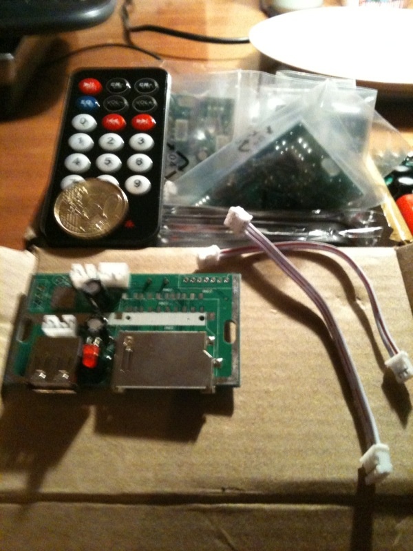

Dus........
Even een vreemde vraag misschien. ik heb zelf veel te weinig kennis en kunde om zo''n schema te maken van deze losse onderdelen.
Ik zou er, indien het bedrag redelijk is, wel wat willen betalen voor een compleet gemonteerd systeem.
Misschien is er wel meer vraag naar.
Zou iemand dit kunnen en willen verzorgen voor 1 totaalprijs? Zo ja, waar komen we op uit?
Mag ook via email of DM.

@ lredev: Zijn die mp3-dingen al binnen? Was ze al glad vergeten.
Jep toevallig vandaag! Zijn echt verdomd klein!
Afbeeldingslocatie: http://tweakers.net/ext/f/caHZgsOyO5PoADIt45bCdVzp/full.jpg
