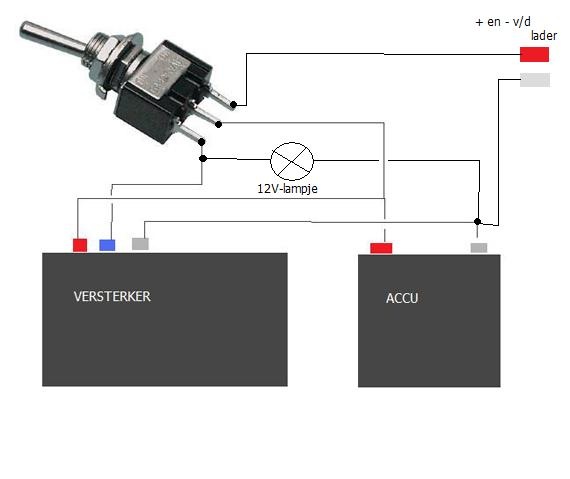

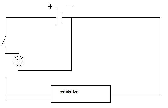

hallo,
Ik ben nu al eventjes bezig met mijn kratradio. Nu ben ik aangekomen bij het aan en uitschakelen van de radio.
Daarvoor heb ik een normale schakelaar werkt dus perfect. maar voor de "cool" heb ik er ook een lampje bij gekocht. this one: controlelampje
Deze wil ik dus aanhebben zodra mijn schakelaar op aan gaat.
Nu heb ik het lampje in serie op de rest gezet(plaatje) maar dan wordt het voltage te laag voor de versterker.
Want : Ut = U1 + U2 +....
Nou dacht ik dan plaats ik het lampje toch mooi parallel. Maar in dat geval overbrug je de schakelaar waardoor die geen nut meer heeft. Iemand die mij met m'n slaperige hoofd kan helpen op deze vroege morgen???
Afbeeldingslocatie: http://img215.imageshack.us/img215/2237/schakeling.jpg
[ Voor 11% gewijzigd door thomgun op 12-02-2010 10:55 ]

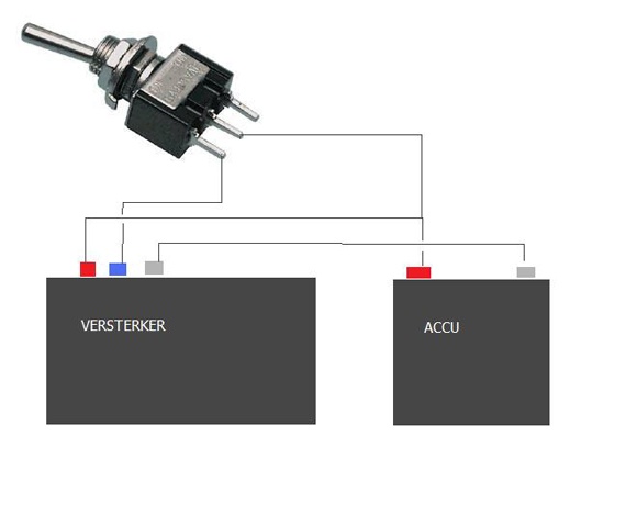

  • lredev
  • Laatst online: 16-10 13:45
Afbeeldingslocatie: http://tweakers.net/ext/f/2TAWaEAQAtCXK8nzEZgWighz/full.jpg
  • Skeltenaer
Ik heb hem zo:
Afbeeldingslocatie: http://i49.tinypic.com/f30h3.jpg
Ik heb er eigenlijk nooit echt bij nagedacht of het wel goed is, maar het werkt wel :P
EDIT: Iredev was me voor, maar die van mij is lekker mooier :X
[ Voor 17% gewijzigd door Skeltenaer op 12-02-2010 11:15 ]

De paint-professionals van het kratradiotopic;)
De oplossing van Skeltenaer is wat mooier, maar volgens mij moeten ze beide werken.
Vraag me trouwens af hoeveel stroom dat lampje vergt, als je door aansluiting daarvan te weinig overhoudt voor je versterker..
Ik heb zelf een aan/uit schakelaar met een lampje erin, verbruikt bijna niets.
  • Skeltenaer
Ik heb zelf een weerstandje en een ledje zo geschakeld. Werkt prima, als ik op vol volume speel dan geeft het ledje nog steeds contstant licht, zonder bij elke bas te knipperen ;) Maarja een led verbruikt maar heel weinig, en ik heb een elco in mijn schakeling...
Dat wat Thomgun linkt is een kleine gloeilamp, die zal wel iets meer gebruiken. Toch lijkt het me onwaarschijnlijk dat de versterker hierdoor te weinig stroom krijgt.
  • lredev
Pixeltje schreef op vrijdag 12 februari 2010 @ 11:27:
Is hetzelfde, alleen gebruik hij een led met voorloopweerstand. Oh en iets van esthetische waarde :9
nee, maar in die schakelaar zit het lampje schematisch zoals in Skeltenaers (en mijn) tekeningetje. Parallel dus.
Skeltenaer schreef op vrijdag 12 februari 2010 @ 11:51:
Nee, maar zoals hij het geschakeld had, moest de stroom voor de versterker door de lamp heen. geen strak plan.
Ow en die van jou was wellicht mooier, maar het is een techforum dus ik pleit voor: functie boven vorm he :*)

Afbeeldingslocatie: http://tweakers.net/ext/f/T8UpuYPjktnp0i9eqhFIpjVU/full.jpg
Maar zoals eerder al gezegd, voor de zekerheid moet je de schakelaar even meten. Zet je multimeter even op de weerstandmeetstand en kijk welke pinnetjes verbonden zijn als de schakelaar in een bepaalde stand staat. Of zoals Pixel al zei.
Want als het inderaad werkt zoals pixel zei dan is het slim om pinnetje drie met de laadterminal te verbinden. Dan kan je nooit per ongeluk laden terwijl de versterker aanstaat. Dan krijg je dus dit:
Afbeeldingslocatie: http://tweakers.net/ext/f/N1ofdNTWMJZGA6fI27i5hoaR/full.jpg
Ik dacht; als het krat uitstaat, moet de REMkabel nog stroom hebben (dat is het principe van de REM kabel, toch?) Dus Plus van accu op middelste pin, (== aanvoer), REM-kabel op de pin die geschakeld wordt in uit-stand (zeg links) en plus doorlussen naar de versterker vanaf (in dit voorbeeld) de rechterpin. Dan staat de schakelaar in aan-stand, en geeft hij de PLUS door naar de versterker.
Krijg het idee dat dit niet klopt, anyone? B)
haha ik snap er nou niks meer van:P
  • Pixeltje
  • Laatst online: 21:15
Pixeltje
Woo-woohoo!
Verwijderd schreef op zondag 14 februari 2010 @ 15:44:
Ga er maar van uit dat lredev gelijk heeft, ik wil alleen even weten of ik onzin verkondig;)
ok dankje:P
  • lredev
Pixel, ik begrijp niet helemaal wat je nu bedoelt, dus maar even een toelichting hoe ik het bedoel: In mijn tekening is de blauwe aansluiting op de versterker de REM. De rode de gewone PLUS. Die rode moet dus continu verbonden met de accu, de REM moet alleen een spanning krijgen als de versterker aan moet zijn. Deze schakeltje een relais'tje in de versterker die zorgt dat de verbruikstroom via de PLUS (die rode) aansluiting loopt. De bedoeling van de REM kabel is dat je dun signaaldraad en een willekeurige schakelaar de versterker aan/uit kan doen. In een auto middels de REM uitgang van de autoradio of de accesoirestand van het contactslot. Hoewel bij een MCA200 de stroom nog neit zo heftig is, is dat bij een 200Watt (echte watts :P ) al heel anders.
Het enige wat je schakelt in tekening 1 is: wel stroom naar de REM-aansluiting ("schakelaar links") en geen stroom stroom naar de REM-aansluiting ("schakelaar rechts").
In tekening 2 heb ik nog wat anders gedaan, namelijk in de "uitstand" is de accu doorgelust naar de laadaansluiting. Dit omdat dit vanwege de lage laadstroom die makkelijk kan. Bij een autoaccu die met 5Ah geladen wordt kan dat niet zomaar.
Dit alles is wel op de aanname dat de schakelaar fungeert als wisselschakelaar (99% zeker, gezien de 3 pinnetjes) en de aanname dat [schakelaar links] de linker met de middelste pin doorlust, en [schakelaar rechts] de rechterpin met de middelste verbind.
@ Bonka: Je kan dat inderdaad met een lampje testen. Zet daarvoor de plus v/d accu op de middelste pin, en verbind het lampje met de linkerpin en de min van de accu. Kijk dan in welke stand het lampje brand. probeer alle mogelijk combinaties zodat je er zeker van bent hoe de schakelaar schakelt.

Oke, ik heb gewoon het concept van de REM kabel niet door ;)
Ik dacht dat een REM kabel ervoor moest zorgen dat er, ook al is het contactslot (in de auto) uit, de radio/versterker stroom krijgt om instellingen te bewaren.
Dat komt omdat ik bij de auto van mijn ma een keer de radio verwisselt heb, en toen een REM kabel tegenkwam. Die krijgt altijd spanning van de accu.
Daarom dus mijn verhaal met óf spanning op de REM (versterker uit) óf spanning op de versterker (versterker aan).
Dus @ Bonka: Vergeet mijn gezwets, en gebruik wat lredev je verteld heeft;)
  • lredev
Ah, ik snap waar je verwarring vandaan komt. Bij de autoradio zijn er inderdaad vaak een BATT (battery :P) en een ACC (accessory) gelabeld kabeltjes, waarbij de ACC kabel de functie van de REM kabel heeft. Maar ook nog een REM / ANT gelabelde kabel waar je de gemotoriseerde antenne en/of extra versterker mee kan inschakelen.

Ik heb even wat vraagjes:
Ik heb net mijn happer kratsafe 2.1 af, en er zitten 2 knoppen op (aan/uit). Als je op de uitknop drukt, gaat hij dan over op de voeding of schakelt hij hem helemaal uit?

Verwijderd schreef op vrijdag 19 februari 2010 @ 01:44:
Uit betekent: accu op de lader, (als die aangesloten is natuurlijk) en versterker op de voeding. Als je hem "echt" uit wilt zetten dan moet je de voeding uitzetten/er af halen.

Ok thanks mensen, het werkt als een (elektrische) trein nu.
