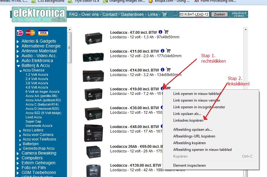

um ik had even paar vraagjes of dit nou de goede producten zijn. niet dat ik het verkeerde koop:P maar op een of andere manier krijg ik geen link te pakken van elektronica online... vandaar de artikelnummers..
ik wou deze gel accu kopen: Artikelnummer: ED.N.BAT-LEAD-12
hier staat alleen bij dat het een lood accu is.. maar is dat dan wel een gel accu? (hij staat ook bij de start topic)
deze lader: Artikelnummer: X2.N.BAT-LEAD-C10HQ maar ook hier staat dus lood lader.. ik hoop dat deze dus ook voor gel accus is..
ik wou een tuimelschakelaar kopen: Tuimelschakelaar - 1x om - Max. 250V - 3A
is deze goed?
deze jack kabel 2x Tulp male naar 1x Jack 3,5mm stereo male 1,5 meter lang.
deze paneel meter wou ik kopen Artikelnummer: Q3.B.BN204-730
in iedergeval bedankt voor de reacties:D
[ Voor 44% gewijzigd door Verwijderd op 10-02-2010 20:36 ]

Prima die accu. Linken doe je door de link te kopieren waar je op klikt als je naar de productpagina gaat. Niet helemaal handig maar wel effectief. Dat zoeken op artikelnummers schiet niet op, dus dat mag je zelf voor de andere producten doen ;)
Dus zo: Afbeeldingslocatie: http://tweakers.net/ext/f/2If3l5Ki09Sjqs0d7DGUs1CL/thumb.jpg
