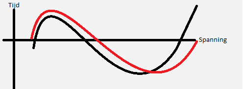

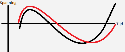

Afbeeldingslocatie: http://tweakers.net/ext/f/E7jAdRgsxIeRe84wfC8c9U11/full.png
Ingangen hebben de zelfde input.
Anders zou dat toch gewoon moeten kunnen?

Vet! ga die van 25W kopen denk ik. Zijn er eigenlijk van dit type versterkers met een nog hoger vermogen?
@ jeffrey, ik denk dat het adapters zijn voor de cffl's
Kan iemand me trouwens uitleggen waarom je de uitgangen niet kan bruggen? Dat hoorde ik in ieder geval bij de vorige SK actie. Ik denk dat de enige verklaring zou zijn dat 1 kanaal niet synchroon loopt met de andere, dus dat als de input van de kanalen gelijk zijn, beide kanalen een andere spanning hebben op de uitgang. Zoeits dus:
Als ik met het goed herinner, dan is de TA2024 al intern gebrugt. Intern zijn er 4 kanalen die al in groepjes van 2 gebrugt zijn.
  • Devil777
  • Laatst online: 15-11 09:25
Oké maar waarom zou je die dan niet nog een keer kunnen bruggen?

Devil777 schreef op donderdag 28 januari 2010 @ 23:26:
Bruggen wil zehggen dat je de twee mono eindbakken ACHTER ELKAAR zet, waardoor er meer spanning en stroom naar je DUBBELE last gaat. Wat je er aschter hangt zal ons een zorg zijn als de vervangingsimpedantie maar twee x de individuele impedantie is..
Broertje MONO PARALLEL zet ze naast elkaar, waardoor de impedantie mag halveren.
Denk maar aan de zaklantaarn : twee batterijen achter elkaar is meer spanning, dus meer vermogen, terwijl naast elkaar meer stroom levert, is ook meer vermogen.
Maar dit kan UITSLUITEND bij eindbakkenn die daar af fabriek op voorbereid zijn!!!!! (heeftvte maken met de transistoren die elkaar moeten matchen..)
Dit is trouwens wel een voorbeeld met een klasse a/b versterker. Bij classe D/T kan het wel een anders zitten. Het blijft echter niet mogelijk.

Voor zover ik heb begrepen heeft de TA2020 niet meer vermogen bij een gelijke ingangsspanning. Echter kan hij wel een grotere spanning hebben, waardoor hij grotere potentie heeft. Tenminste dat is wat ik me herinner.
  • Devil777
De max. ingangsspanning is 16V volgens de datasheet. Dus met een paar diode's ervoor zou het wel interessant zijn om die met een 4C li-po accu aan te sturen. Die hebben namelijk een maximumspanning van 16,8V.

Wil je asjeblieft de de verklaring bij de assen goed zetten? Zoals het er nu staat varieer je de tijd bij oplopende spanning.

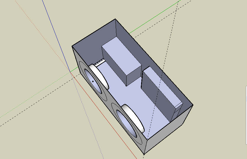

dit is een schets van mij krat die ik wil gaan maken.
Afbeeldingslocatie: http://www.imgdumper.nl/uploads2/4b6349f9560a4/4b6349f94bc9a-Naamloos.png
en dit moet erin komen
deze speakers http://www.sony.nl/produc...e#pageType=TechnicalSpecs
de standaard mca-200
en een standaard gel accu.
nog tips of opmerkingen?

Ja. Komt er een voltmeter in? Met andere woorden; ga je in de gaten houden hoe vol je accu nog is?
Verder is het recept vrij standaard, en het heeft zich bewezen dus ik zie niet in waarom dit fout zou gaan.
Om verder te gaan met standaard-recepten: Waarom de MCA200? De TA2024 is zuiniger en levert effectief evenveel vermogen.
Pixeltje schreef op vrijdag 29 januari 2010 @ 22:12:
ja er komt een volt metertje in ( is dit een goede?) http://www.elektronica-online.nl/?zoek=paneel_meter
en veder ga ik dan nog even kijken naar de TA 2024.
