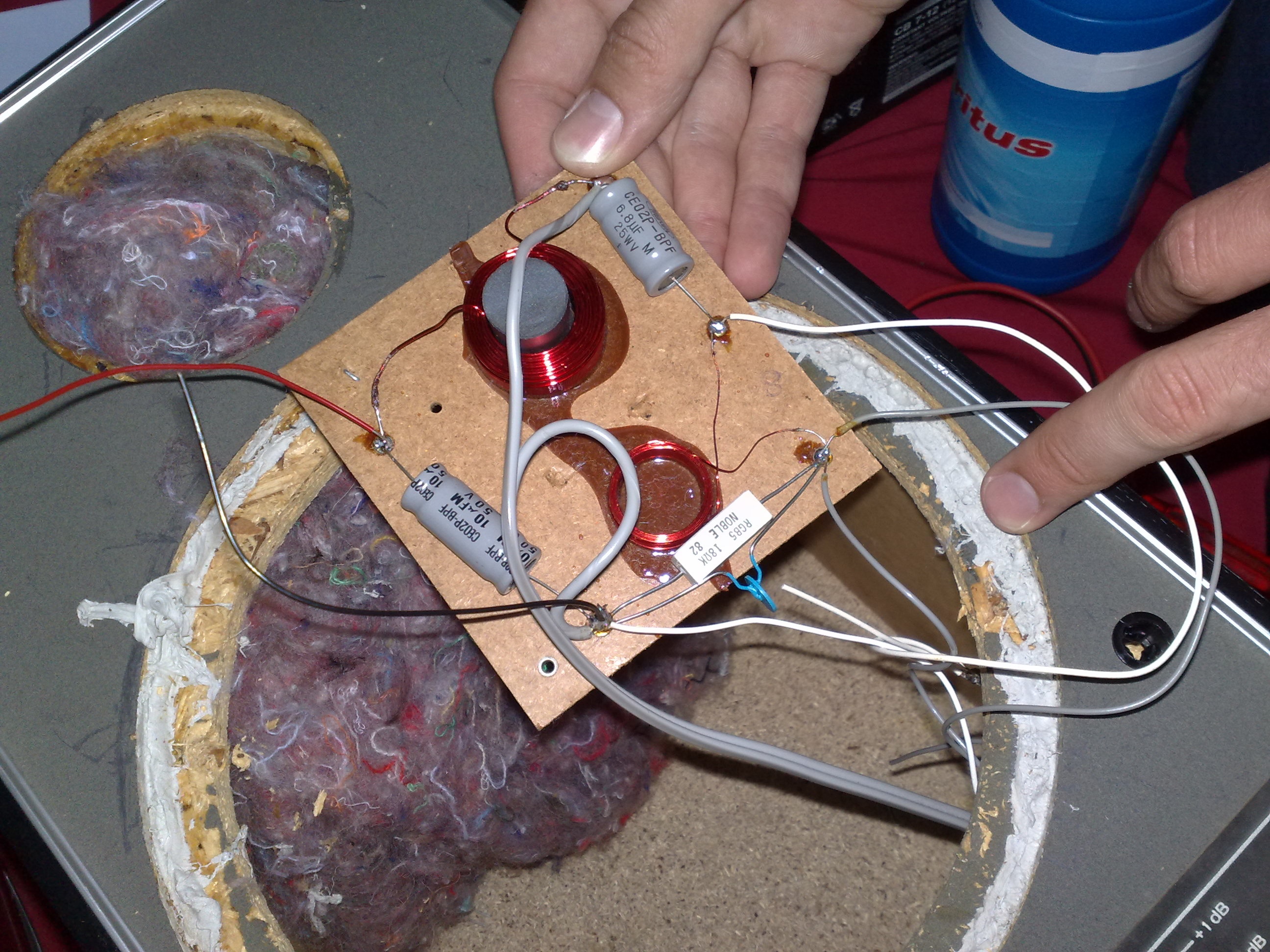

Zal bij deze het kratje van mij en Devil777 posten.
Zal mijn setje even posten voor als ik de deur uit ga.
Gaat zoals eerder gezegd fenomenaal hard. Ben eens mee om 3 uur s'nachts 5 km mee gefietst door dorp/woonwijken heen. Natuurlijk was dit een geheel onverantwoordelijk actie, Alleen het was wel een eenmalige test. Ik wist daarna zeker dat hij technisch wel in orde was
Inhoud
- 7,2 Ampere Gel accu
- TA2024 met weerstand mod (was echt makkelijk uit te voeren met het 3e handje)
- 10.000 Microfarad reserve
- 2 wisselfilters (die oorspronkelijk in de Jamo boekenplank speakers zaten)
- 2 woofers en tweeters uit een Jamo J-72 luidspreker
- Zekering
- 2 3 watt led's met schakelaar
Afbeeldingslocatie: http://img199.imageshack.us/img199/2303/dsc0011ti.jpg
Afbeeldingslocatie: http://img42.imageshack.us/img42/7886/dsc0012vu.jpg
Met een kratje al verschillende feesten met geluid voorzien (met positieve feedback. Ook de geluidskwaliteit is erg goed. Als je de krat met een kant tegen een muur zet is de bass ook lekker
[ Voor 26% gewijzigd door Roderiktweaker op 23-01-2010 17:08 ]

Hey zou je wat willen vertellen over die wisselfilters? (Merk, type, werking, aansluiting etc. etc.)
Ik zou ook graag een subje in mn radiokistje willen zetten :)
  • Roderiktweaker
  • Laatst online: 01-09 18:58
Ik heb gewoon 2 boekenplank luidsprekers verwerkt in een krat. De wisselfilters zaten natuurlijk in de speaker en zijn speciaal voor die unit's bedoeld. Wie weet dat het daardoor allemaal zo goed klinkt !
Trouwens de unit's en wisselfilters zijn al zo'n 30 jaar oud !, Maar de Luidspreker randen zijn van kunstof dus kunnen eindeloos mee (nog duurzamer dan rubber)
Er zijn volgens mij wel instelbare filters voor Car audio. Ook zou je er zelf een kunnen maken alleen moet je wel ergens een circuit vandaan zien te halen

Uit een versterker loopt een kabel naar de speaker toe, (die ken je waarschijnlijk als de rood/zwarte kabel), dmv stroom (positieve en negatieve lading) worden er signalen naar je speaker gestuurd, die daardoor gaat trillen. Als je een 3-weg speaker hebt, zit er in de behuizing van de speaker een scheidingsfilter. Dit filter bepaald welke signalen naar de lage-, midden- en hoge-tonen speaker moeten.
Als je dat scheidingsfilter weghaalt, gaan alle drie de luidsprekers hetzelfde geluid maken. Dan probeert je woofer niet alleen de bass, maar ook de hoge tonen te maken, en je tweeter probeert naast hoge tonen ook bass te brouwen.
Als je dat dus wilt voorkomen, moet je het scheidingsfilter gebruiken. Hoe meer speakers, hoe meer draadjes en gedoe, en hoe makkelijker het stuk kan. Daarnaast merk je buiten het verschil tussen goed gescheiden 2-weg en een 3-weg systeem niet gok ik zo.
Je kratje wordt trouwens ook zwaarder (extra speakers aan boord).
  • Devil777
  • Laatst online: 17-07 15:12
Pixeltje, inderdaad. En daardoor krijg je schade aan die componenten. Overigens kan die dradenboel ook wel meevallen, soms hoef je de draden niet in de eerste plaatste demonteren. Wat ook wel grappig is is de slechte bouwkwaliteit van die wisselfilters bij oude speakers. Die gebruiken namelijk als ondergrond niet een standaard circuitboard maar karton...

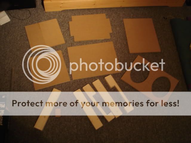

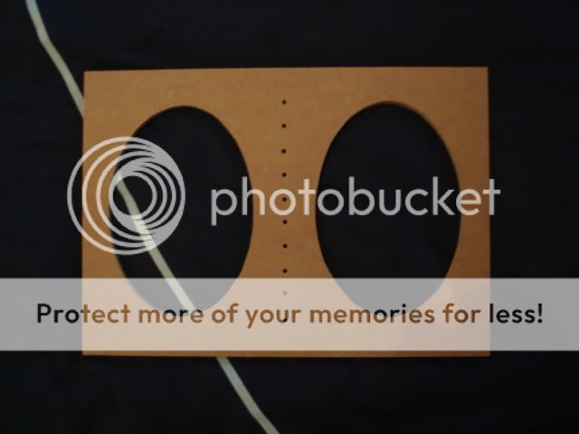

Omdat ik dacht dat het misschien leuk was om te laten zien hoe je een kratradio maakt wil ik documenteren hoe ik mijn Kratradio ga bouwen.
BaWi krat update 1
Het word een kistje van MDF voor 6x9 speakers. Daarbij 2 7Ah accu's, MCA-200 versterker, kratsafe en vu-meter)
Hierbij mijn eerste update. Hout zagen.
Alle houten onderdelen onder voorbehoud, ik mis nu nog 2 onderdelen voor de accu houder zie ik wel
Na een goede zaterdagmiddag met de zaagtafel gespeeld te hebben kwam er dit uit.
Afbeeldingslocatie: http://i404.photobucket.com/albums/pp125/Henkje1/Kratradio/DSC02447.jpg
Opbouw
Het doel is heel simpel. Ik maak een van houten paaltjes, aan die palen maak ik de panelen die dr omheen zitten vast. De volgende foto probeert dit duidelijk te maken.
Afbeeldingslocatie: http://i404.photobucket.com/albums/pp125/Henkje1/Kratradio/DSC02452.jpg
Accusteun
1 7ah accu is zwaar. 2 7ah accus nog zwaarder. Dat betekent dus dat ik het kratje goed stevig moest maken. Daarom heb ik naast 4 paaltjes nog 1 extra paal gemaakt. hierop komen de accu's te liggen.
Afbeeldingslocatie: http://i404.photobucket.com/albums/pp125/Henkje1/Kratradio/DSC02448.jpg
Voorkant
De speakers worden intern gemonteerd (dit zodat de speakers niet kunnen beschadigen als het kratje toch per ongeluk een keer valt. Daarnaast ben ik bezig een vu meter te maken met een LM3915. Die komt ook in de krat en de ledjes ga ik aan de voorkant monteren tussen de speakers.
Afbeeldingslocatie: http://i404.photobucket.com/albums/pp125/Henkje1/Kratradio/DSC02453.jpg

Strak zaagwerk! _/-\o_
Zou je wat meer kunnen vertellen over die VU meter? Opbouw, onderdelen schema etc?
  • BlackWhizz
  • Laatst online: 25-05 16:25
fterheide schreef op zondag 24 januari 2010 @ 15:46:
Thanx :) Die zaag is echt super. Dr zit geleiding op voor hout, je kunt dwars zagen, in hoeken zagen. Alles is zo'n beetje mogelijk :) Goed gereedschap is het halve werk :)

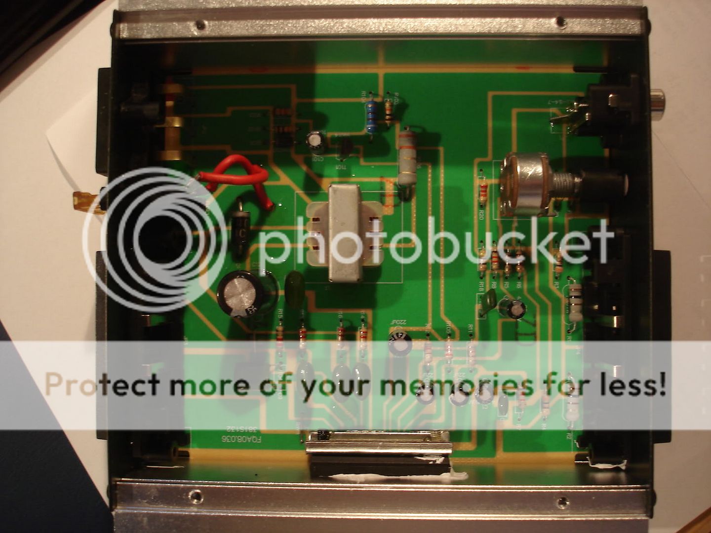

Ja. Er zwerven van die versterker een paar uitvoeringen rond, maar intern zijn ze vrijwel identiek. Je kunt inderdaad een TA2024 erin bouwen, is wel handig want die kun je dan aansluiten op de tulp-connectors en de volumeregelaar.
Dat laatste is wel een leuke voor als je de weerstandsmod hebt uitgevoerd en iet anders dan een iPod gebruikt. Kun je de versterker wat zachter zetten. De TA 2024 is alleen wel flink kleiner dan de print die in dat kastje zit, dus je moet iets bedenken om 'm erin te krijgen.
De buitenkant van dat kastje heeft 2 sleuven uitgefreesd zeg maar, in de bovenste wordt de printplaat geschoven, in de onderste een afdekplaatje. De print van de TA2024 past wel in de sleuf, maar is in de breedte niet groot genoeg, en blijft dus niet hangen. Zal zo even een tekeningetje maken voor je;)
Tadaa:
Afbeeldingslocatie: http://tweakers.net/ext/f/rhLnctYG57r6GZX4wjqRNk0a/thumb.png
-- De resize tool van tweakers is ruk, maar als je klikt zie je de hele afbeelding. Is om je duidelijk te maken hoe eea in elkaar zit.
[ Voor 14% gewijzigd door Pixeltje op 25-01-2010 13:09 ]

Misschien domme vraag,
maar waarom zijn 3-weg speakers meer werk dan 2-weg?
  • Devil777
Omdat de zijkant van een krat niet echt groot is, en je een derde gat moet maken voor de extra speaker. Maar opzich is het zo gek nog niet omdat je toch al twee speakers hebt geplaatst, past de derde er mooi tussen.
Hier is nog een foto van de wisselfilters van onze kratradio
wisselfilter kratradio
[ Voor 36% gewijzigd door Devil777 op 25-01-2010 18:15 ]

ik dacht dat 3-weg betekende dat er 3 scheidingen waren in de speaker zelf
dan heb je toch geen 3 speakers?

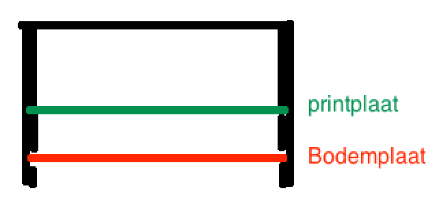

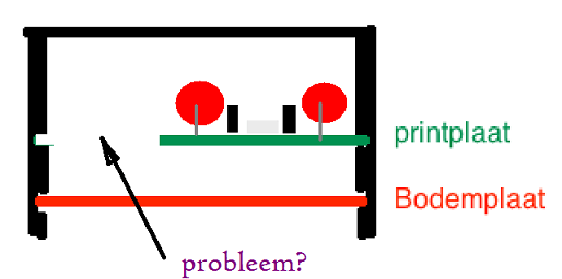

Misschien een oplossing voor je:
Afbeeldingslocatie: http://img251.imageshack.us/img251/5033/oplossing2.jpg
of
Afbeeldingslocatie: http://img251.imageshack.us/img251/2181/oplossing1.jpg
of heb ik het nou fout begrepen?

als de tekening niet 100% op schaal is (wat ik verwacht ;)) kan de tweede optie niet

Hier is een wisselfilter van ons afgebeeld dit is van een 2 weg systeem. Met een 3 weg systeem heb je toch net nog wat meer kabels en meestal een iets uitgebreider filter. Het kan wel, Alleen een 2 weg is net een tikkie makkelijker.
Heb trouwens ook wisselfilters gezien in de vorm van een Condensator voor de tweeter en een spoel voor de woofer (of andersom)
Roderiktweaker schreef op maandag 25 januari 2010 @ 20:29:
ah zo ik snap hem.

Net de binnenkant uit mn krant gesloopt... althans... deels... man wat een werk....
Less = more

Verwijderd schreef op maandag 25 januari 2010 @ 19:37:
Ik kan je verzekeren dat de tekening 100% niet op schaal is;)
je zou er een niet-geleidend iets tussen kunnen leggen, maar je printplaat zit niet vast dan.De printplaat die oorspronkelijk in die behuizing zit, zit tussen de twee zijkanten vast en kan dus nergens heen. De TA2024 zit maar in 1 sleuf, en die sleuf klemt de printplaat niet. Je zou dus een manier moeten vinden om die print van de TA2024 vast te zetten. Naar mijn idee een hoop werk, voor iets wat je ook anders (en leuker?) op kan lossen.
Overigens, de behuizing is nogal crappy in elkaar gezet. De schroefgaten om de voor- en achterkant vast te zetten op de zijkant zijn van die halve gaten, als je één of twee keer die schroefjes in en uit hebt gedraaid, zitten ze los en kan je het schudden.

Als je een 3-weg systeem hebt kan dat betekenen dat je 3 speakers hebt, 1 voor laag, een voor middel en een voor hoog.
Maar er zijn inderdaad ook speaker die 3 ''scheidingen'' hebben in 1 speaker :)
Dan heb je dus eigenlijk 3 speakers in een speaker :+
Ik heb zelf deze, (wel model 2009) en ze bevallen me heel goed!
In het vorige forum had iemand iets gepost over dat je door scheidingsfilters wel ''watts'' verliest... Maar ik weet niet hoe ver dit gaat.

En als je nou de ta2024 vast schroeft op een plank die precies in de gleuven passen, of de ta2024 in die gleuf vast lijmt?

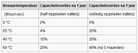

Mja dat is wel een nadeel, maar vind dat wel een acceptabel verlies. Eens in de 2 jaar een nieuwe accu is nog te doen lijkt me zo... Weet iemand zo het levensduur van een gel-accu (ik kan zo snel niet wat vinden)
Trouwens, dat capaceitsverlies van de Lithium-Ion accu kan je deels ondervangen door hem maar voor 40% geladen op te slaan:
Battery life of Lithium-Ion batteries
[ Voor 38% gewijzigd door lredev op 26-01-2010 18:23 ]

Denk eerlijk gezegt dat een gel accu heeeel lang meegaat. Gezien de structuur en opbouw, net zoals auto accu's.
  • Devil777
iredev,
Die tabel werd laatst van wikipedia gehaald omdat de bron niet betrouwbaar was. Ik weet er het fijne niet van, maar ik zou het met een korreltje zout nemen. Een gel accu gaat zo'n 5 jaar mee, en gaat het langst mee als het steeds volgeladen is. In alarminstallaties worden ze meestal na 3 jaar preventief vervangen.
