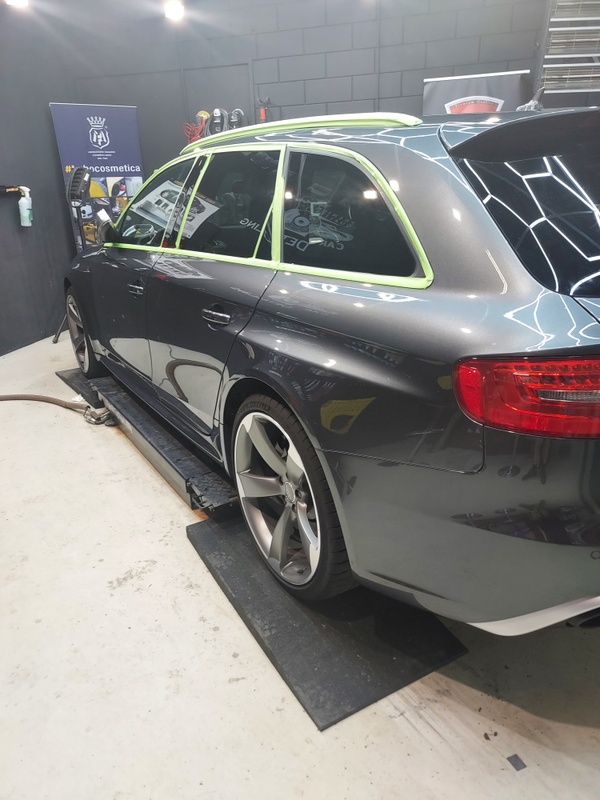

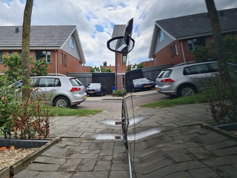

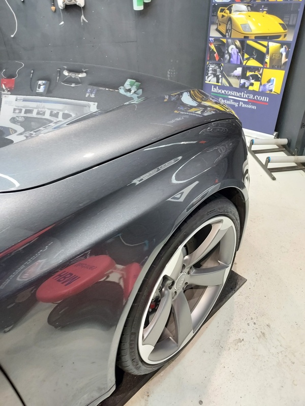

Dat was mijn fout door te denken als detailer. Ik heb dit met een soft clay en lubrifica gedaan. Geen marring.
Afbeeldingslocatie: https://tweakers.net/i/ztS898SXXlT_5qVmY1_PchmbtMU=/800x/filters:strip_icc():strip_exif()/f/image/4oyA4rigMcE6sQpWdaPYsqtR.jpg?f=fotoalbum_large
Afbeeldingslocatie: https://tweakers.net/i/4b9ZgzL7rSC7tYhty36ECnJyRhM=/800x/filters:strip_icc():strip_exif()/f/image/o2DFAagOlB1DdnNm1UN5FQ4f.jpg?f=fotoalbum_large

Vannacht kennelijk een regenbuitje geweest, dus kan het niet laten om een fotootje te schieten :p. De beading is "ok" maar ook niet bijzonder te noemen. Met bijv Sonax BSD krijg je betere beads. Straks moet ik nog op pad dus even zien hoe makkelijk de regen van de auto loopt, dat is eigenlijk nog belangrijker.
Afbeeldingslocatie: https://tweakers.net/i/Plx16qXQAfbfAo7kWd7TOvNi66s=/800x/filters:strip_icc():strip_exif()/f/image/Pfn7sRGqd5G4nJLyGwJ2SkZG.jpg?f=fotoalbum_large
Afbeeldingslocatie: https://tweakers.net/i/_CrAdBzDZndzBSUsH_AwcO0HTRA=/800x/filters:strip_icc():strip_exif()/f/image/x240M4hDnH7UmYwlDW0C6bKD.jpg?f=fotoalbum_large

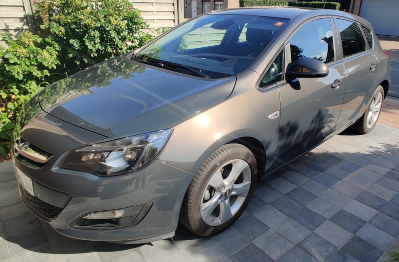

De Opel Astra van mijn pa eens onder handen genomen afgelopen weekend die 8 jaar automatische carwashes doorstaan heeft :)
  • Gyeon Iron & Tar kit
  • Gyeon RestartWash
  • Gyeon Clay Coarse met verdunde gyeon clay lube
  • Menzerna 400 met Meguiars DA Microfiber Xtra Cut Disk
  • Menzerna 3500 met Uro-Cell Red Finishing Foam Pad
  • Nog eens ontvet met Dreft as-per-the-instructions & uiteraard nog Gyeon Prep'd
  • Gyeon Syncro Evo
(ja, beetje Gyeon fanboy :9 )
Blijft ongelooflijk hoeveel junk er nog af komt met clay na een volledige decontaminatie met Iron, Tar en een restart wash. Dit is van 1 paneel..
Afbeeldingslocatie: https://tweakers.net/i/KRO0WbHX9EtZoLu7s-OK6FqPAt0=/800x/filters:strip_icc():strip_exif()/f/image/2YI34FlC1EPQ2VtodO1FxZCQ.jpg?f=fotoalbum_large
Naast de vele swirl marks, de grotere schaafwonden van de carwash ook weg gewerkt.
Afbeeldingslocatie: https://tweakers.net/i/v34FGaaY0B-eEW0VJC6UygKmNqQ=/800x/filters:strip_icc():strip_exif()/f/image/2RT0yOQsowJVktxtQfQAexfJ.jpg?f=fotoalbum_large
Afbeeldingslocatie: https://tweakers.net/i/e14jxQ0wP7D_4Rc_hcbAhJst0yQ=/800x/filters:strip_icc():strip_exif()/f/image/cz3sM0d3hmlb8hbhhNpNIEBH.jpg?f=fotoalbum_large
Afbeeldingslocatie: https://tweakers.net/i/VHYqfrUxf_dwYv3UgGL1r_Sy72I=/800x/filters:strip_icc():strip_exif()/f/image/4mzbpum1XXrlvhea7opfnuq9.jpg?f=fotoalbum_large

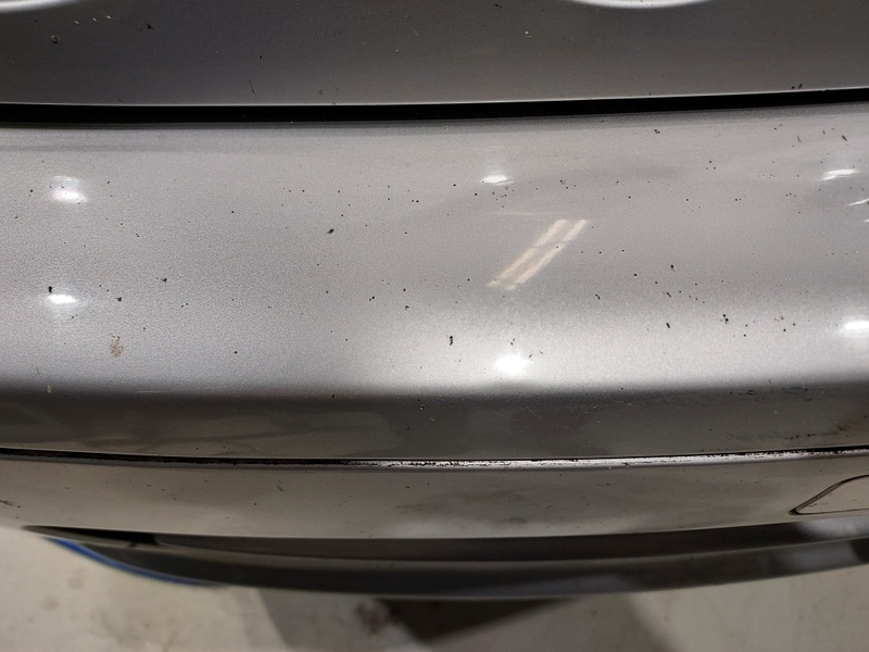

  • vinom
  • Laatst online: 23:33
Zojuist de auto weer eens gewassen (in de schaduw) en tot mijn schrik kwam ik toch een drietal nare plekken tegen op mijn dak. Alsof de blanke lak gebarsten is. Iemand enig idee hoe dit komt? Vogelpoep? Het is ook alleen op het dak.
Afbeeldingslocatie: https://tweakers.net/i/STuNyZ2ARQJOFtzyhHkrNtRzNQ0=/232x232/filters:strip_icc():strip_exif()/f/image/ozQmbn68VrkAFI6f4sWUXXyK.jpg?f=fotoalbum_tileAfbeeldingslocatie: https://tweakers.net/i/2cBi8shvyw7CALGyxA6tiI09Tg0=/232x232/filters:strip_icc():strip_exif()/f/image/mUryfhOy9yZWwT2QXpT5f0MZ.jpg?f=fotoalbum_tileAfbeeldingslocatie: https://tweakers.net/i/O0pySYGV7WZkKtRI_ksxbr1Bv0Q=/232x232/filters:strip_icc():strip_exif()/f/image/F0UGYtKizMD6Tf7ox7Jxh7vo.jpg?f=fotoalbum_tile
  • SteveV
  • Laatst online: 10-09 14:44
SteveV
Schtiefv Meister
Dat is inderdaad vogelpoep wat er iets te lang heeft opgelegen en nu is ingevreten in de lak. Misschien dat het met polijsten nog iets beter word maar helemaal weg krijgen zal lastig worden maar misschien heb je geluk.

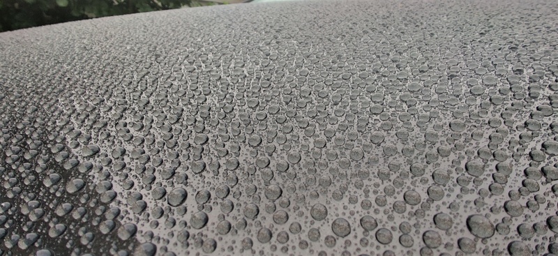

  • renzo4000
  • Laatst online: 20-09 01:56
ChiLLeR schreef op woensdag 13 juli 2022 @ 09:15:
De beading is altijd mooi maar ik vind het ook wel lastig soms want zeker nu het zo warm is, droge de druppels snel op en krijg je allemaal vlekken op je auto en ziet de auto er echt weer heel vies uit. Enige oplossing is dat je 'm afdroogt na een regenbui :P
Dat is visueel inderdaad niet het fraaiste om te zien, maar geloof me als je auto in de goede bescherming staat (liever hele goede sheeting dan beading overigens) dan is er minder vervuiling op je lak dan een onbeschermde auto. Echter in het laatste geval is het gelijkmatig over de hele lak dat het vies opdroogt ipv "spots met zand ed" die opgesloten zaten in je beads.
Bij een nachtelijk regenbui heb ik het voordeel dat ik 's ochtends vaak vroeg weer weg moet en na een paar honderd meter rijden is de auto nagnoeg weer droog en schoon en krijgen die beads geen kans om op te drogen in de zon.
  • vinom
SteveV schreef op dinsdag 12 juli 2022 @ 18:56:
Net langs de dealer geweest. Die is met een doek en ontvetter aan de slag gegaan en heeft het weg kunnen poetsen! Je ziet er nu niks meer van. Gelukkig.

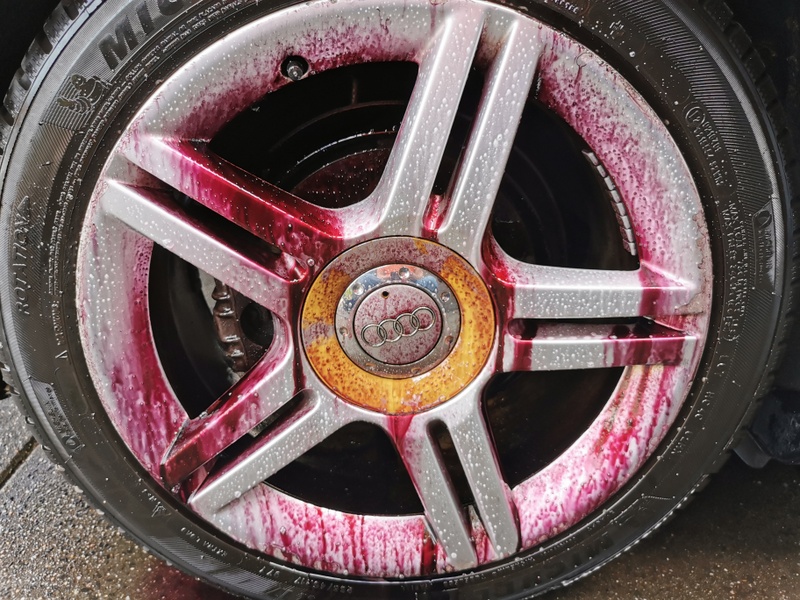

  • renzo4000
Untouchablezz20 schreef op zondag 17 juli 2022 @ 08:58:
Ik heb last van waterspots op mijn ramen. Ik heb al geprobeerd om het met azijn te verwijderen, maar het zit er helaas al te lang. Iemand een idee hoe ik de waterspots verwijder van het raam?
Je hebt verschillende water spot removers op bijv carclean. Mocht het echt hardnekkige spots zijn dan kom je waarschijnlijk uit bij polijsten (kan ook met een handpad en fijn polijstmiddel).

Afgelopen week aan dit kanon op wielen mogen werken. Uitgebreid gepolijst in diverse stappen. Om zo dicht mogelijk bij de 100 punten te komen. Daarna de blindo+ coating met daaroverheen de hpc coating van labocosmetica.
