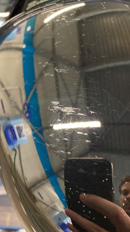

Iemand tips om ingebrande -vakantierit- vliegen te verwijderen, foto betreft spiegelkap
Auto wordt wekelijks gewassen en elke 3-4 weken voorzien van spray wax maar toch niet voldoende om dit er af te wassen na een week 30 grade.
Afbeeldingslocatie: https://tweakers.net/i/CHFUpC7jTwm9jh3C7bof6MTGZJw=/x800/filters:strip_icc():strip_exif()/f/image/fRRPCZiEgdfHA5l3kxikwp4T.jpg?f=fotoalbum_large
Voorbumper heeft het ook iets; motorkap is wel goed schoongekregen dus lijkt vooral op kunstof te zitten.
Ik heb geen polijstmachine en wil die ook niet aanschaffen. Evt met de hand zou kunnen als ik geen uur hoef te poetsen op een spiegelkap
[ Voor 16% gewijzigd door wd200 op 21-05-2022 18:35 ]

Natte doek er op en goed laten weken. Doek niet droog laten worden, eventueel een extra keer nat maken. Dan moet je het er af kunnen vegen zonder verder middelen te gebruiken. Doek wel keren, anders wrijf je mogelijk met harde delen van de lijken over de lak.
En een spray wax is voor snel onderhoud van een auto die in de wax staat. Niet om de auto “echt” in de was te zetten. Moet het een keer snel, raad ik je collonite liquid insolator 845 aan.

Wat is goed weken ?
Heb er keukenpapiertje 10 min nat opgelegd ?
Sonax insecten spray gebruikt erbij

Een goede natte doek en bijvoorbeeld 30 minuten.
Geen papier gebruiken voor het schoonmaken (nat maken kan wel). Mikro vezel doekje (nat) voor schoonmaken.

Heb je al een klei geprobeerd?

Dit zijn de eiwitten van de kadavers van insecten die in de lak zitten. Dit is alleen met polijsten te verwijderen. Daarna de lak verwarmen met infrarood om te kijken of het terug omhoog komt. Door warte haal je namelijke weer de eventuele eiwitten na boven. Dan nog een keer polijsten. En afsluiten met een lakverzegeling. Een glascoating is de beste oplossing.

Heeft een insectenreiniger nog zin of dit meer in te weken ?
Kan ik dit realistisch gezien met de hand of boormachine polijsten (lees: ik ga er geen polijstmachine voor kopen) en zo ja nog tips voor pasta / pad ?

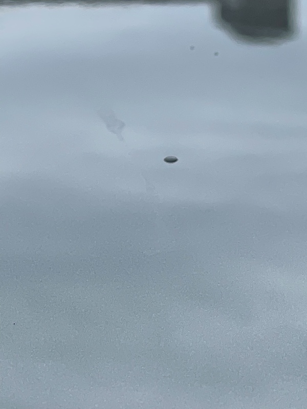

Wat te doen tegen opdrogen regendruppels?!
Gisteren auto gewassen. Eerst inspuiten met Gyeon Bug and Grime, afspuiten met HD, daarna met foamlans Monello foam ingespoten, afspuiten met HD, toen met washmitt en shampoo Dodo Juice ingezeept en met HD afgespoten. Daarna de natte auto met 50ml nanolex (wetcoat) in de foamlans ingespoten en weer afgespoten met de HD. Als laatste met een drooghanddoek drooggemaakt.
Nu heeft het deze ochtend iets geregend en de auto zit weer helemaal onder met opgedroogde regendruppels.
Wat kan ik hier het beste tegen doen?
Of doe ik iets verkeerd met wassen? Foamen en bug and grime fase ga ik de volgende keer omdraaien denk ik.
  • teacher
  • Laatst online: 23:34
teacher
Dysgaf!
Daar doe je niets tegen, behalve daarna weer even afnemen met een detailer.

DeBaroN schreef op zondag 29 mei 2022 @ 14:45:
waarschijnlijk iets van luchtverontreiniging stuifmeel,zand meegekomen met de regen. Gewoon afspoelen.

DeBaroN schreef op zondag 29 mei 2022 @ 15:43:
Maar dan veeg ik het vuil ook de lak in toch?
Moet eigenlijk iets hebben als laatste behandeling zodat water minder goed aanhecht. En ik dacht dat Nanolex hiervoor goed zou zijn.
Ik zou er daarna overgaan met Turtle Wax seal & shine of de Sonax Xtreme Ceramic Ultra Slick Detailer of Xtreme BrilliantShine Detailer. Is wel ietsje teveel van het goede. Ik zou die Washcoat van Nanolex door één van deze vervangen als de fles leeg is. En druppels op een horizontaal paneel zullen altijd sporen achterlaten.
