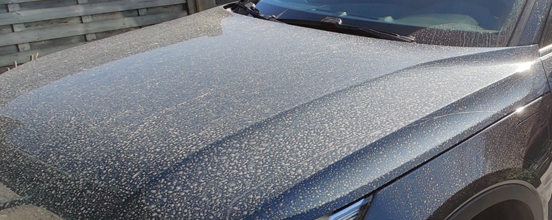

Hier ging het er eenvoudig af met de hoge druk reiniger (zonder vooraf te foamen);
Het had was wel nodig om met de straal op elke deel van de lak te gaan (nilfisk core 140).
Er zit wel Gyeon Pure (ceramic coating) op de wagen, dat zal ook wel helpen.
Zag er niet uit :>
Beading effect van de nacht dauw gecombineerd met Sahara zand en dan opdrogen:
Afbeeldingslocatie: https://tweakers.net/i/EG92vIlUr6Fu-xYDqwaFGnN9ksc=/800x/filters:strip_icc():strip_exif()/f/image/GPSrHpQR7c0fAYC41glstCaI.jpg?f=fotoalbum_large

Wellicht door de coating inderdaad. Of ik had nog langer met de HD moeten spuiten. Maar pas echt met de mitt dat de fijne waas er af ging.
IIG daarna heel de auto weer tip top behandeld. Staat weer lekker te shinen :)

Misschien had de HD het eraf gekregen van dichtbij, maar dan was de lak ook weg geweest. Ook ik had de washand en flink boenen nodig om die zooi eraf te krijgen.

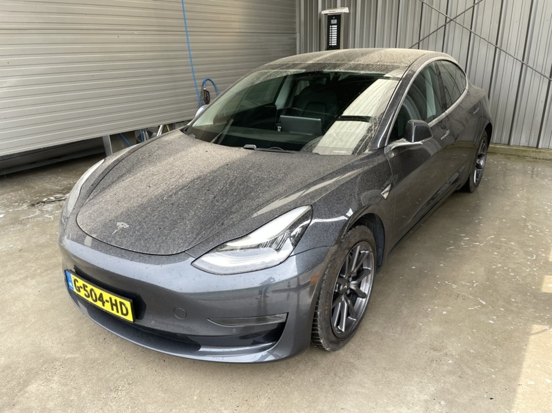

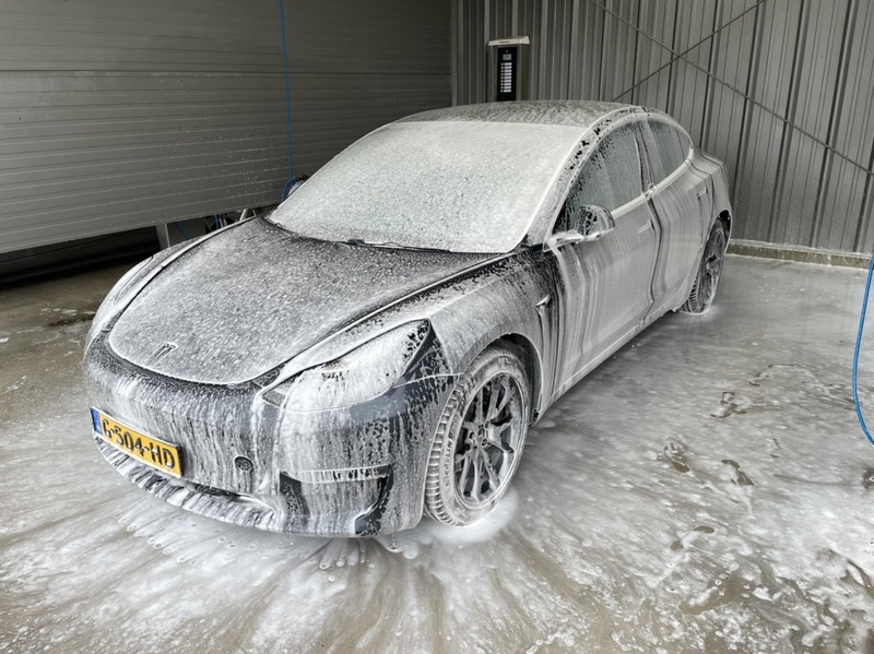

Niet zozeer detailing, maar het was wel nodig :+
Afbeeldingslocatie: https://tweakers.net/i/LdbJSx-9F1fh6uxLyIVADr6q_rI=/800x/filters:strip_icc():strip_exif()/f/image/7poVYVUAGql8RtonEf3SBw9m.jpg?f=fotoalbum_large
Afbeeldingslocatie: https://tweakers.net/i/cV5VY36p7hq8m8BXbZR1keFBscA=/800x/filters:strip_icc():strip_exif()/f/image/2CC5cLmKRHK5ftaX1TB7bQLu.jpg?f=fotoalbum_large
Afbeeldingslocatie: https://tweakers.net/i/nYX3a_2xAf_nqNBpQpywkA1i-po=/800x/filters:strip_icc():strip_exif()/f/image/arWd2eBlapqJ0GzBQ7GOD473.jpg?f=fotoalbum_large
Afbeeldingslocatie: https://tweakers.net/i/Acx3gG83DxnXXw343eBq-jWspFA=/800x/filters:strip_icc():strip_exif()/f/image/ngKOMAxm8JDYGJykn2Cglbcp.jpg?f=fotoalbum_large
Afbeeldingslocatie: https://tweakers.net/i/Met_iKyYlxcY85R-eEbwdV9BXLc=/800x/filters:strip_icc():strip_exif()/f/image/yMklVzt8qWgzIgFLyRx8IRCq.jpg?f=fotoalbum_large

@PdeBie zolang je maar niet de borstel van de wasbox gebruikt, die zit vol met zand en viezigheid.

Mja, de agressieve producten die ze in die schuim doen enz.. dat vergeten we maar even? 😀

Nee nee, emmertje staat op foto 3 links in beeld en schoon water emmer aan de andere kant nog van de auto.

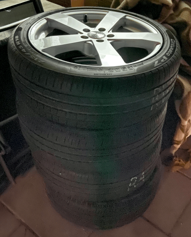

Afbeeldingslocatie: https://tweakers.net/i/UzU17mjNQF5mO6vDdS20W5EGTHM=/800x/filters:strip_icc():strip_exif()/f/image/kqpl0bZuVhUlz83pBZ8YxovD.jpg?f=fotoalbum_large
Ik trof de auto zo aan zaterdag.
Echt... why?

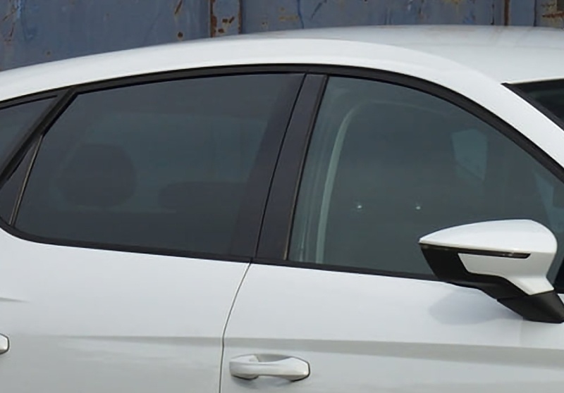

Afbeeldingslocatie: https://tweakers.net/i/05HybIpi21BiG4liyhpDYAkYGF8=/800x/filters:strip_icc():strip_exif()/f/image/LrKjtZX8rK4idOYX9ledirKA.jpg?f=fotoalbum_large
Iemand goeie tip om de verticale raamlijsten weer mooi zwart te krijgen? Heb eigenlijk geen idee wat voor materiaal het is.

[ Heb eigenlijk geen idee wat voor materiaal het is.
Ik op basis van de foto ook niet :+
Is het mat zwart plastic zoals bumper delen of afwerklijsten? -> trim restorer
Is het glanzend zwart plastic, maar glimt het niet meer? -> Fijne milde polish, en dan eventueel nog in de wax.

Het zijn afwerklijsten volgens mij.

Aan de foto te zien is het ene Seat Leon? Dan is het glimend zwart gespoten. Dus zal je moeten poetsen/waxxen.
Is het hetzelfde zwarte plastic als op bumpers zit, trim restorer of Poor Boys Naturall rubber/plstix
klopt. dank je

Zal ook erg aan de gebruikte folie liggen. Mijn ervaring was dat het prima bleef zitten maar de auto in kwestie is al vervangen dus ik heb de tint maar een jaar of 2-3 in actie gezien.
Persoonlijk vind ik getinte ruiten mooier staan als de auto al een soort van privacy glass heeft (met een lichte tint affabriek). Dan valt het m.n. bij achterruit en evt achterste zijruiten de overgang van het glas naar de zwarte rand die de lijm van de ruit verbergt. Is je ruit niet getint, dan vind ik dat je altijd de overgang naar de tint zo goed blijft zien. Zie hier bijvoorbeeld de lichte rand die zichtbaar is op de rechter ruit:
Afbeeldingslocatie: https://mediad.publicbroadcasting.net/p/wrvo/files/styles/x_large/public/201701/Window_Tint.jpg

Ik heb gisteren nieuwe velgen opgehaald (aangezien mijn banden op zijn van de huidige, ik wou toch naar iets groter, en dit scheelde tov van Michelin/pirelli etc nieuw toch bijna 200 euro).
Dit weekend wil ik de velgen compleet schoon gaan maken en in de Gyeon Rim zetten.
Op dit moment is mijn idee:
- Goed wassen (ook te banden met tirecleaner van Gyeon)
- Non Ferro gebruiken als ijzer verwijderaar
- Kleien
- polijsten met de handpad en evt een doek
- Ontvetten met Prep (minimaal 2x, even kijken hoe dat uitpakt)
- Gyeon Rim aanbrengen.
- Banden weer netjes maken met Gyeon Tire
Zien jullie hier nog tips of op/aanmerkingen op?
Ik zal polijsten met de hand aangezien ik zelf alleen een yellow cone heb waarvan ik begreep dat deze nogal agressief is.
Uiteraard even een plaatje erbij:
Afbeeldingslocatie: https://tweakers.net/i/MIQebo4OYXNj9Ukw8NAOjXKLXbY=/x800/filters:gifsicle():strip_exif()/f/image/fbPUBaNS5cS4QIc6y58a2b5s.gif?f=fotoalbum_large
Ik ga van 17" 215/50 naar 18" 215/45.
Op die 17" wil ik richting eind van het jaar winterbanden laten leggen, en dan doen we bovenstaande uiteraard opnieuw :D

Ligt een beetje aan de vervuiling, maar denk ook aan tar remover.
En, balanceer zo nodig voordat je de gyeon rim aanbrengt. ;)

Ik twijfel of polijsten met de hand zin heeft op velgen. Ik lees Even mee.

Ik heb mijn wielen ook na schade herstel en opnieuw spuiten ook in Gyeon Rim gezet. (zie een paar paginas terug)(non evo versie) SUper glad en super snel en gemakkelijk schoon.
Voordeel van mij was dat ze vers in de lak zaten.
Maar mijn winterwielen (gebruikt maar hele goede staat) gebruikt gekocht. Deze met Turtle remmenreiniger schoongemaakt, daarna tar/iron remover. Gekleid met een licht gebruikt stuk Mequiars (medium hard) klei, goed ontvet, en daarna in de Gyeon Rim. Suuuuper glad. Ik gebruik geen aparte velgenreiniger meer, maar alleen het schuim van het schuimkanon. Afspoelen en ze zijn weer O+ O+
Ik denk niet dat polijsten echt veel verschil gaat maken. :+ Kijk eerst maar of ze na de iron remover glad worden, en dan eventueel kleien.

Met dit lekkere weer zit na één ritje over een wat landelijk weggetje de voorkant en voorruit weer helemaal onder de vliegjes.
Hebben jullie een tip om deze makkelijk te verwijderen zonder dat je daarna ook weer nieuwe wax moet aanbrengen?

Laurences schreef op vrijdag 22 april 2022 @ 09:10:
Omdat het zonde is om er een speciaal topic voor aan te maken; hebben jullie ervaring met het laten tinten van ruiten middels sticker? We zitten eraan te denken de achterruiten wat donkerder te laten maken ivm o.a. bagage op de achterbank. Is jullie ervaring dat dit lang goed blijft zitten, of verweerd het zoals de protectieve stickers op een telefoon
Ja, heb ik bij onze auto ook laten doen. Onze vorige auto had donkere ramen en als je dat eenmaal hebt gehad mist je het best snel op een nieuwere auto. Sommige tinters proberen de aansluiting met de dot matrix rand zo goed mogelijk weg te werken, maar je blijft het altijd nog een beetje zien. Ik vind dat ook jammer, maar goede betaalbare alternatieven heb je niet. Ik heb nog geen beschadigingen of andere ongerechtigheden kunnen vinden na 1 jaar in gebruik.
Het loont wel om prijzen op te vragen, zit veel verschil in.
