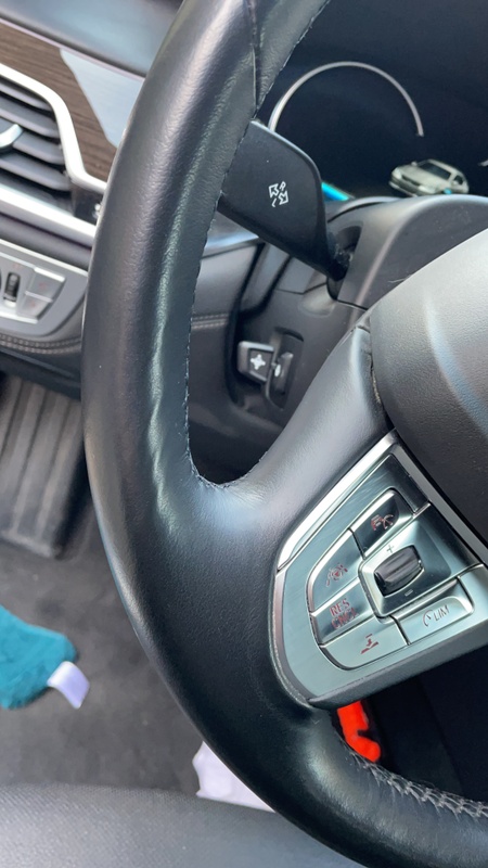

Na 2 jaar intensief gebruik is mijn interieur toe aan wat TLC. Ik wil met name dat mijn stuur weer mat en zacht is, ipv glimmend.
Na veel lezen heb ik leather cleaner van chemical guys aangeschaft, maar ik zie niet echt veel verschil.
Afbeeldingslocatie: https://tweakers.net/i/PJ2voO3qQnYK_BGiMzmBMb_TzOs=/x800/filters:strip_icc():strip_exif()/f/image/4bptvMRfSSLEmP17XDW6Xf7O.jpg?f=fotoalbum_large

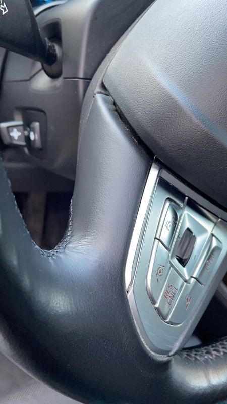

Het is wel schoon en alles, maar naar mijn idee glanst het nog wel, en is het niet mat zoals dit stuk:
Afbeeldingslocatie: https://tweakers.net/i/E0zZKJ5XazwKocOcU5CXowvnU6Q=/x800/filters:strip_icc():strip_exif()/f/image/mQqYhFQlRZ5JxyXncM9815ZR.jpg?f=fotoalbum_large

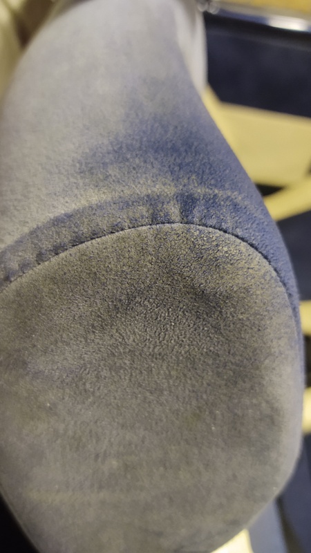

Voor de vorm een heel klein stukje van de stoel gedaan. Gewoon drie keer eroverheen en afgenomen met een schone vochtige doek:
Afbeeldingslocatie: https://tweakers.net/i/pcj8yoIFTHV6W_uoCacWNCRvvEk=/x800/filters:strip_icc():strip_exif()/f/image/VTvSLPSduFXmzVluKIOB2QKA.jpg?f=fotoalbum_large
Nou! Dat kan niet missen lijkt me zo!
Maar waarom wordt mijn stuur niet mat?
Toen ik de auto kocht was hij twee jaar oud en stuur was werkelijk als nieuw.
Jouw stuurwiel wordt niet mat omdat je er al tijden met je handen aan zit. Je wrijft er dus overheen waardoor er dus 'glans' ontstaat. Je poetst het als het ware op met je handen. het stuk wat mat is raak je amper aan.

Maar hoe heeft (de poetser van) de dealer het dan destijds weer mat gekregen? Of iemand in gereden met handschoentjes aan?

@paQ Een melamine spons ('wonderspons') wil nog wel eens helpen lees ik hier: https://forum.carclean.co...stuurwiel-reinigen.10364/ Wel eerst voorzichtig testen, het heeft een beetje schurende werking schijnbaar.

Het glanzende op je stuur is huidvet/olie, een mat stuur is dus een schoon stuur.

I know, maar durf niet veel harder meer te boenen. Zeker ook omdat de cleaner met 3 vegen meer dan prima op de stoel werkt. Maar goed, het spons idee kan zomaar werken. Voor die euro het proberen zeker waard.

Een goede reiniger gebruiken. Probeer eens leder reiniger van colourlock of KC Pole Star reiniger. Je leder wordt als nieuw en mooi mat. Wel je leer weer voeden lederbeschermer. Ook van colourlock.
Als je daarmee je leer regelmatig behandelt heb je geen handschoentjes nodig ;)

Ja een stuur kan al gauw verzadigd raken met huidvetten en zal je soms meerdere keren je reiniging moeten herhalen. Ik heb het ook ooit eens gehad met een oude auto. Ik heb toentertijd het volgende gedaan:
- Stuur goed schoonmaken met een een neutrale shampoo en dan goed droog maken
- Ossengalzeep gebruiken op een mild zachte kwast en goed "inkwasten" > laat dit even intrekken voor een paar minuten (niet laten opdrogen!) en afnemen met een vochtige MF doek
- Goed schoonmaken met een droge MF doek
- Bovenstaande stappen herhalen totdat het gewenste resultaat is bereikt (was bij mij toen na 3x).
Daarna had ik een perfect schoon en mat stuur! Voordeel is dat ossengal redelijk mild is itt vele cleaners. Zeker het proberen waard.

Melamine sponsje werkt te gek! _/-\o_
Alles weer mat. Sponsje is goed Smutzig

Heb je daarna een conditioner gebruikt? Zou ik wel adviseren gezien die melamine slonsjes behoorlijk schuren. Zijn ook perfect om wax strepen van plastic delen te verwijderen.
Ook perfect om je inductieplaat schoon te maken of kalk van je tegels in je badkamer.
Ik gebruik cleaner en conditioner 1 keer per maand op onze stuurwielen en blijven daardoor ook mooi mat.

Las hier in het topic een tip van melamine sponsje over het stuur. Werkt super, zo op het eerste gezicht. Onderste helft lichtjes gedaan:
Afbeeldingslocatie: https://tweakers.net/i/PpstMlmpZnAP6R_8aokcr02qcB8=/x800/filters:strip_icc():strip_exif()/f/image/avvI2WlYu4Kc9JVxe48cadDH.jpg?f=fotoalbum_large
Ook aan de achterkant zat zo'n soort van smek laag, dat wat je vingers achterlaten als je ergens veel overheen veegt. Dat was ook zo weg.
Alleen toen ik de hoofdsteun van mijn cabrio deed schrok ik pas echt van het verschil. Lijkt misschien alsof het nat is, maar dit is inmiddels al opgedroogd:
Afbeeldingslocatie: https://tweakers.net/i/a7N1Z52K4rs7RBchmdoLeUrPuZQ=/x800/filters:strip_icc():strip_exif()/f/image/mITOVAYA384Ue6R8rO42sY3o.jpg?f=fotoalbum_large
Moest ik wel iets langer op poetsen, en slechts een klein stukje gedaan als test.
Het was helemaal vaal en blijkbaar door contact met haren en handen grijs uitgeslagen. De donzige toplaag was verkleefd zeg maar.
En nu weer zacht en blauw. Wauw. Had ik niet verwacht! Dacht dat de blauwe stof gewoon door UV licht was verbleekt en verteerd tot grijs, dus durfde er nooit echt wat aan te doen.

Mooi! Inderdaad, steeds op een klein onzichtbaar plek uitproberen.
