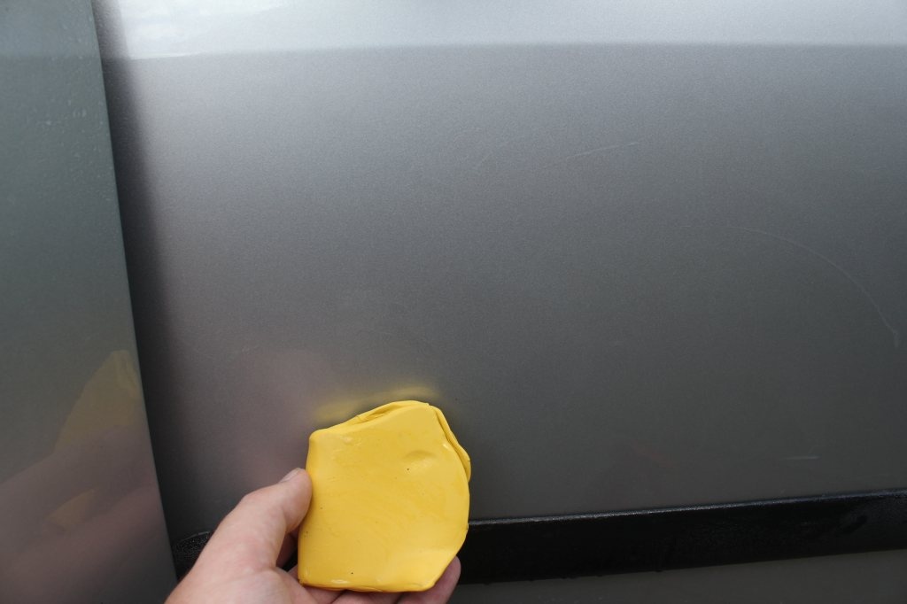

Een mooi plekje op de deur die ik gebruikt heb als voorbeeld voor resultaat van het kleien. Je ziet een eindje boven de stootstrip een paar donkere vlekjes en streepjes. Die zitten er al sinds vorig jaar op en krijg ik met wassen niet weg. Het is ook niet voelbaar als je eroverheen wrijft en zat dus echt diep erin.
Afbeeldingslocatie: http://tweakers.net/ext/f/ka1AxhYHUdjH2HI9G2aCelQS/thumb.jpg
Beetje sproeien, beetje wrijven met de klei en voila:
Afbeeldingslocatie: http://tweakers.net/ext/f/DCxzg0rpnV1eT7KHFDrdRgBV/thumb.jpg

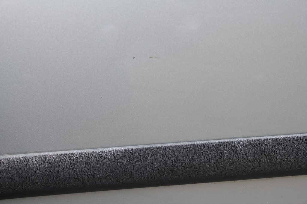

Na het kleien dus gewassen en 2x in de was gezet, mijn dak reflecteert prima nu:
Afbeeldingslocatie: http://tweakers.net/ext/f/7iu9ACeYkItCJ6Dsd5wLD7hH/thumb.jpg

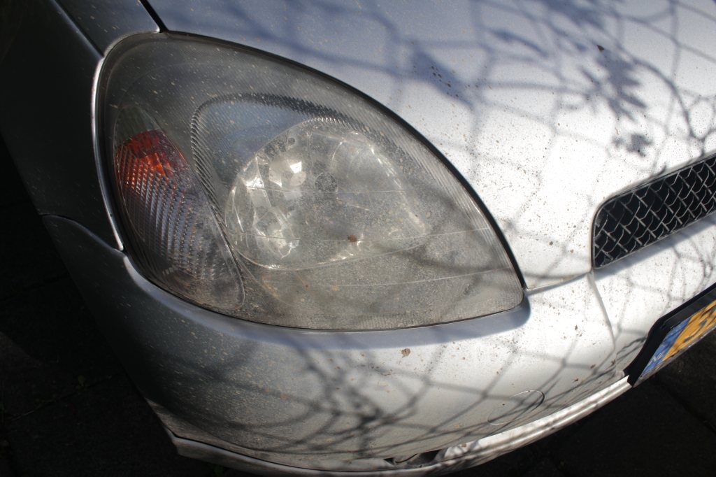

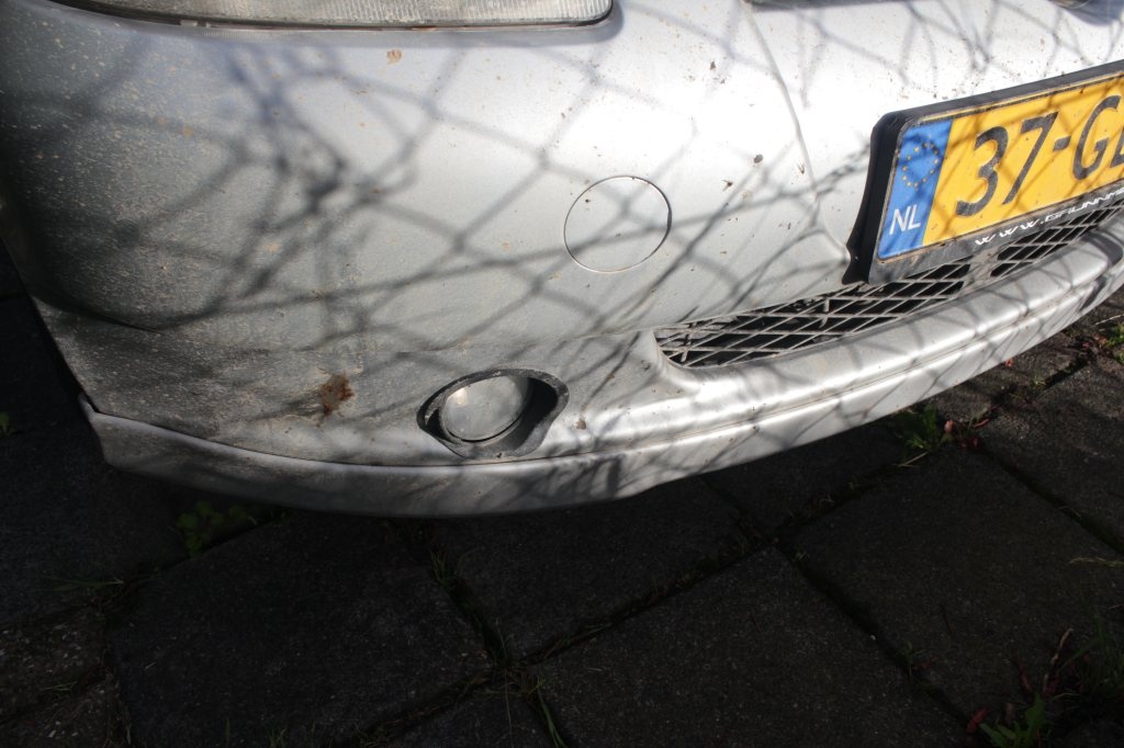

Na het hele topic doorgelezen te hebben, heb ik de smaak ook een beetje te pakken. Heb van de week bij wax-on.nl een setje Mothers Car Wash + FX Synwax gekocht. Vanmiddag dus maar eens fanatiek bezig geweest met de nieuwe spullen en het resultaat is best aardig.
Afbeeldingslocatie: http://warmbier.nl/auto/DSC02419.jpg
Afbeeldingslocatie: http://warmbier.nl/auto/DSC02417.jpg
Afbeeldingslocatie: http://warmbier.nl/auto/DSC02412.jpg
Echter heb ik een Peugeot 206 3-deurs uit 2000 en deze heeft gewoon zwarte bumpers en trim. In de voor- en achterbumper zitten een aantal krasjes welke ik een beetje wil wegwerken. Wat kan ik het beste hier voor nemen? Wax-on.nl heeft Mothers Back to Black maar ik twijfel of deze goed genoeg zal werken.

Na te hebben uitgeslapen vandaag eerst gewassen, om daarna te kleien... Gewassen voor het eerst met de Mothers California Gold Car Wash die ik laatst besteld had. Wel nog gewoon met spons, de washmitt ga ik pas gebruiken alsie gepolijst is. Daarna het potje Poorboys Clay bar open gemaakt. Er staat op dat je hem in 3 stukken moet snijden, maar heb hem door de helft gedaan want anders zouden het veel te kleine stukjes worden (had hem wmb ook in z'n geheel kunnen gebruiken maargoed).
Had een lege sprayfles glasreiniger dus heb daar de Poorboys Spray&Wipe in gedaan. Echter niet puur. Ook niet zoals hier eerder gezegt 1:1 verdund... maar ik gok zo riching de 1:8 verdund. Aangezien alleen water al werkt als lubricant heb je echt maar heel weinig zeepspul nodig om het echt smooth te laten gaan.
Het kleien zelf... ik wist al wel dat het nodig was, maar niet dat het ZO nodig was :o ben zeker 3 a 3,5 uur aan het kleien geweest :o 8)7 voordat het glad genoeg aanvoelde. Vooral de motorkap was erg. Heb wel zo'n beetje elke vierkante centimeter gehad, van boven tot onder van voor tot achter, in alle hoekjes en kiertjes. En dan is een TransAm stiekum best groot en dus veel oppervlak :P
Daarna met hetzelfde emmertje sop (was nog niet leeg) nog een keer afgesopt en afgespoeld om de laatste losgeklei'de restjes eraf te krijgen. Daarna met de zeem grondig afgedroogd. Dat laatste is uberhaupt niet nodig als je wil gaan polijsten, maar wilde gewoon zien wat nou het resultaat was van alleen kleien :P
Die krassen krijg je er helaas niet uit. Dat is een beetje het jammere van die plastic delen :/

  • Shanquish
hier ook maar even spammen :P
gisteren een tijdelijke auto opgehaald, en omdat A het ding er niet uitzag en B omdat ik graag in een schone auto rijd heb ik m'n vrije zaterdag maar 's opgeofferd om het ding een beetje toonbaar te maken.
de groene aanslag zat op het dak, en de auto was lichtgrijs.
stappenplan:
wassen met NXT carwash met een washmitt.
vervolgens afgespoeld met flink wat emmers water.
afgezeemd met zo'n speciale doek van Meguiars.
vervolgens rondom gekleid.
daarna behandelt met paint cleaner.
en toen helemaal in de tech wax gezet, met een half uur curen.
daarna helemaal opgewreven met zo'n hele zachte doek.
de banden behandelt met bandenzwart, de 1 vind het niks maar voor mij is het net de finishing touch. :)
de binnenkant met een interieurreiniger behandelt, evt. vlekken op de bekleding heb ik verwijdert met textile cleaner van de.... Shell, die werkt varbazingwekkend fijn.
uiteraard het glas / koplampen en de spiegels ook even schoongemaakt met Meguiars glas cleaner.
stofzuigen voor de deur thuis is helaas geen optie, dus rij ik vanavond even langs een carwash, daar is het nu te druk. :(
de auto schreeuwt overigens om een polijstbeurtje, maar ik heb de spullen en de kennis er niet voor, dus laat ik dat maar even voor wat het is.
