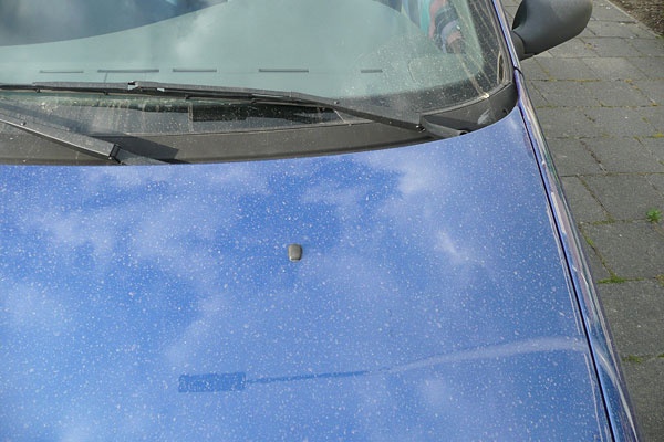

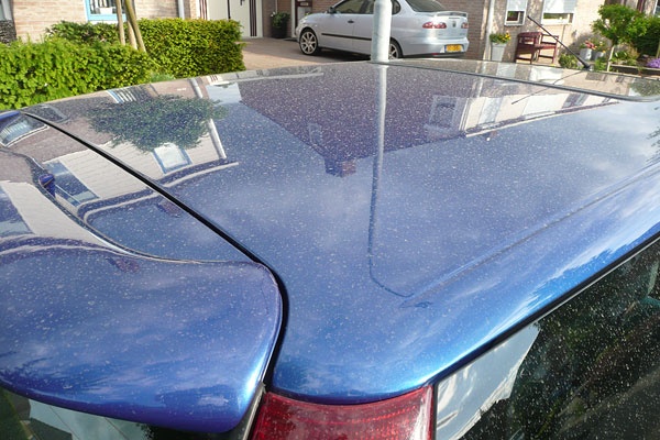

Ik heb er ook weer 1 gedaan:
De auto die in dit verhaal centraal staat is een rode Volkswagen Polo uit 1999 welke maar 65000km levenservaring heeft. De auto is van mijn achtertante welke ivm haar leeftijd niet meer met de auto mag rijden. Aan mij de taak om de wagen te verkopen maar dan moet hij wel eerst goed onder handen worden genomen. De auto is sinds 1999 namelijk enkel door de wasstraat en de 'huishoudhulp' schoongemaakt en dat laat zijn sporen na. Alle kieren en hoekjes stonden vol met zwarte zooi, zand en modder.
De motorkap van de auto was er het ergst aan toe. Toen ik voor advies langs ging bij Carclean zei Dennis meteen 'Neem maar de DAP900 icm Geel en Inizio'. En zelfs met die combi zijn niet alle krassen eruit gegaan. Nog wel mijn dank naar Dennis 'Dibbuz' voor de adviezen en de kleine demo. Top!
Auto is als volgt onder handen genomen:
- Wassen met de Mothers washmitt en PB super slick
- kleien met PB spray&wipe en Mothers klei
- polijsten met de DAP900 en de Brinkmann dual Xenon
- Hit geel + Inizio
- Hit Oranje + Mezzo
- Hit lichtgroen + Finale
- PB Black hole
- PB Natty's Blue wax
- Details. Trims in de trimrestorer, banden zwart gemaakt, wielkasten mooi schoon etc.
De auto heeft lichte schade gehad aan de rechterkant. Het rechter voorpaneel is hierbij vervangen en de totale rechterkant is recent opnieuw gespoten. Deze heb ik dan ook enkel behandeld met Finale icm de licht groene pad. Toen ik de wagen op ging halen bij het schadeherstel bedrijf vertelde de beste man dat hij de motorkap had gepolijst ivm de vele krassen. Zie hier het resultaat: :X Hologrammen iemand?

Polijsten / Foto's zijn gemaakt na een hit geel + Inizio. Van de rest heb ik geen foto's
Afbeeldingslocatie: http://i1195.photobucket.com/albums/aa392/marcdetail/Volkswagen%20Polo%206N/DSC_0629.jpg
50/50 van het dak
Afbeeldingslocatie: http://i1195.photobucket.com/albums/aa392/marcdetail/Volkswagen%20Polo%206N/DSC_0515.jpg
50/50 van de kofferdeksel
Afbeeldingslocatie: http://i1195.photobucket.com/albums/aa392/marcdetail/Volkswagen%20Polo%206N/DSC_0513-2.jpg
idem

AtleX schreef op woensdag 06 oktober 2010 @ 10:18:
Sorry, maar hoe kan er zand in regenwater zitten? Mijn boerenverstand zegt dat zand te zwaar is om met de waterdamp op te stijgen, vervolgens in een wolk te blijven hangen en dan weer met de regen naar beneden komen.
Mijn boerenverstand zegt dat ik mijn pas gewassen auto wel eens zo aantrof na een regenbui:
Afbeeldingslocatie: http://tweakers.net/ext/f/fQkXqtjQFxdJAETlh5izG38r/full.jpg
Afbeeldingslocatie: http://tweakers.net/ext/f/9LJxR1Xgb67VRuwtj2AWtFx1/full.jpg
28 mei 2008. Ik was niet de enige die er last van had. :+ ScorpionNL in "Show je auto - Deel 46"
Goed werk S2801! Kende de VW-dealer de "voor" staat van de auto ook? :)
[ Voor 19% gewijzigd door Xander op 06-10-2010 14:05 ]
Lol, vooral in de zomer is het erg met zuidelijke wind. Heel noord Europa ligt dan vol Sahara-stof...
Het is niet echt 'zand', maar wel zand-stof. Zijn dus kleine maar wel fysiek harde deeltjes, waarvan als je er genoeg van hebt een erg grove polijstpasta van kan maken :P
Paar jaar terug: dit is letterlijk van 1 buitje
Afbeeldingslocatie: http://i11.photobucket.com/albums/a155/da432qr/Fbody/overig/IMG_6687.jpg
Maar, het komt maar weinig voor dat er noemenswaardig veel zandstof in de regen zit.
[ Voor 21% gewijzigd door Knightwolf op 06-10-2010 20:32 ]
  • AtleX
AtleX
Tyrannosaurus Lex 🦖
Xander schreef op woensdag 06 oktober 2010 @ 13:55:
Knightwolf schreef op woensdag 06 oktober 2010 @ 15:46:
Daar hebben jullie een punt, ik had even niet zover nagedacht. 8)7

Hebben jullie een tip om witte verfspatjes van mn auto te verwijderen? Zag dat schilders dit laatst hadden achter gelaten :( Is er iets waar de lak wel tegen kan en die verf niet?
Daarnaast krijg ik deze week een lakstift binnen voor wat butsjes. Hoe kan ik verroeste butsjes het beste aanpakken en de lak het beste aanbrengen en afwerken?
Hoop dat jullie goede tips hebben :) Iets zegt me dat een polijstmachine wel nodig is voor goede afwerking, maar die heb ik helaas niet op dit moment. Hopelijk in de toekomst.
  • warhamstr
  • Laatst online: 26-12-2023
aapelite schreef op donderdag 21 oktober 2010 @ 13:47:
Zou terpentine proberen, daarna wel goed cleanen.
