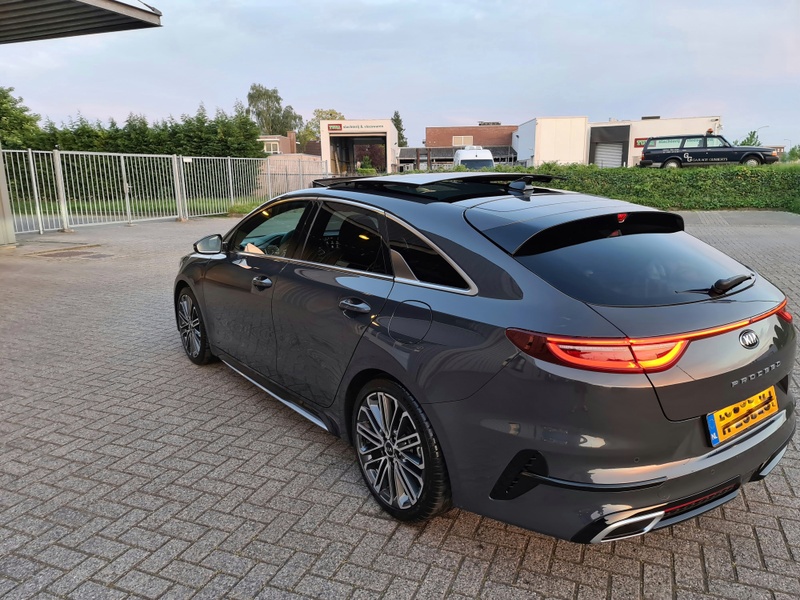

Vandaag de auto wederom ontdaan van al het stof en die irritante pollen. Gewoon een snelle handwas en een rondje pb sw.
Onderstaande eerste twee foto's was nog voor het wassen (afspuiten) en die beading is enorm goed te noemen. Dit komt door de Turtle Wax Hybrid Sealant die er een week of 6 a 7 op zit. Niet verkeerd imho. Andere twee foto's zijn de foto's na het drogen.
Afbeeldingslocatie: https://tweakers.net/i/m4J8zy6Xhvu1oFNTwoTBXydRrDc=/800x/filters:strip_icc():strip_exif()/f/image/xyxIJQmjoDxdaahSZV61529x.jpg?f=fotoalbum_large
Afbeeldingslocatie: https://tweakers.net/i/x-cv7lDuY7Qo7WqAkpKivoGGvJk=/800x/filters:strip_icc():strip_exif()/f/image/rwO52USuPN3arLrNWLGs20fL.jpg?f=fotoalbum_large
Afbeeldingslocatie: https://tweakers.net/i/5eyOh8E8IFcl2c7JhM7lIGiHZro=/800x/filters:strip_icc():strip_exif()/f/image/ak8pWoEhl3GkdukgfM6OiRa2.jpg?f=fotoalbum_large
Afbeeldingslocatie: https://tweakers.net/i/W-e1qWiVRVTkRqIwYvyU_T5YqcA=/800x/filters:strip_icc():strip_exif()/f/image/fUgVWjkcj3PBwXz6sziNaA2e.jpg?f=fotoalbum_large

Toevallig, net dit topic ontdekt en zie deze laatste post. Ben je tevreden met de sealant? Makkelijk aan te brengen? Zie trouwens ook dat het bij Gijsberts in Elst is ;)
  • renzo4000
  • Laatst online: 20-09 01:56
Super makkelijk aan te brengen en houdt zich nog erg goed zoals je ziet. Klopt dat dit bij Gijsberts is, ze hebben daar een inpandige wasbox die gewoon toegankelijk is en werkt daar lekker rustig in de avond. Ik neem mijn spulletjes mee en kan daar rustig werken. Jij komt ook uit de buurt?

Vandaag en gister voor het eerst aan de slag geweest met uitgebreid wassen, kleien en waxen in die volgorde. Gisteravond gewassen en gekleid (Meguiar's clay kit), maar had geen zin om in onnatuurlijk licht door te gaan met wax.
Volgende ochtend dus nog even afgespoeld en vervolgens in de wax gezet, de bekende Collinite 845. Waxen duurde ongeveer 2 uurtjes alles bij elkaar. Wat me wel opviel: ik heb ongeveer 10-15% van het flesje gebruikt voor mijn auto, want had gelezen dat je niet te dik moest insmeren met Collinite. Wát een dun spul is dat zeg. Ik had het uiteraard opgewarmd en in de wax gezet in de schaduw, maar als ik het ene paneel in de lak had gezet moest ik de andere meteen uitwrijven. Als ik het langer dan 5 minuten liet inwerken, droogde het heel snel op. Op zich geen probleem, alleen vraag me toch af of ik een dikkere laag had moeten doen. Verkoper van carclean zei dat 10% van het flesje voor mijn auto normaal is. Hoe dan ook, ben benieuwd hoe lang het blijft zitten :)
Trouwens, dat Quick detailer van Meguiar's (zat als lubricant bij de kleikit) is echt topspul. Ik dacht eerst: wat een overpriced spul, zoveel geld voor zo'n flesje, maar het is wel echt fijn. Iemand tils voor quick detailer met een goede prijs-kwaliteit verhouding? Of gewoon bij Meguiar's blijven?
  • renzo4000
Persoonlijk denk ik dat 10% al veel is voor een auto. Collinite 845 moet je echt heel dun aanbrengen. Als je denkt al heel weinig aan te brengen dan heb je waarschijnlijk al teveel gebruikt.
  • nino_070
  • Laatst online: 21-09 13:04
renzo4000 schreef op zaterdag 9 mei 2020 @ 23:48:
Note, het is wel “veel” oppervlak, auto is 5.30 m lang.
Ik vond het vooral lastig te zien wanneer het nou begon op te drogen. Misschien kwam het door de schaduw, maar het was echt een beetje een gok wanneer ik moest uitwrijven. Als ik iets langer wachtte voelde het wat stroef aan bij uitwrijven, dat probeerde ik wel te vermijden.
Uiteindelijk heb ikk elk paneel max 6 minuten ofzo laten inwerken voordat ik ging uitwrijven, is dat herkenbaar?
Eindresultaat mag er wel zijn overigens:

Is dit normaal wat betreft de afstotendheid van water na het aanbrengen van Collinite 845? De meeste andere auto's in de straat (stonden ook in de schaduw) waren al helemaal opgedroogd.
Members only:
  • trinity999
  • Laatst online: 19:21
Volledig normaal. Die andere auto's hebben geen enkele vorm van bescherming erop. Het is inderdaad opmerkelijk dat een onbehandelde auto eerder droog is.
Hoe lang heb je de wax erop zitten. Toch nog niet zolang dacht ik te lezen, afgelopen zaterdag toch?
Aan de druppels te zien heeft de wax al behoorlijk geleden.
Heb je wel de de lak goed ontvet voordat je Collinite erop hebt gezet?
  • renzo4000
Het is zeker niet "opmerkelijk" ... Wat er gebeurt bij een onbehandelde auto is dat de regen "plat slaat" op de lak en zich makkelijker laat drogen door het grotere oppervlak en vervolgens door de warmte en wind.
Bij een behandelde lak met wax of coating is sprake van een hydrofobisch effect waardoor het water enorm afstoot en zich tot "opstaande" druppels vormt (ook wel beading genoemd). De rest van het water loopt makkelijk van je auto af (sheeting). Oftewel je beschermlaag doet wat het moet doen.
Enige nadeel is dat deze druppels ook drogen en het opgesloten vuil zich als vlekken zal laten zien op de lak. Op zich geen probleem aangezien je door de bescherming de lak ook weer heel makkelijk schoon krijgt, dit in tegenstelling tot de onbeschermde lak. Daar lijkt het soms minder vies, maar feitelijk is de laklaag egaal "vies" door de platgeslagen regen en vuil.
Dat de druppels niet zo mooi "bol" staan kan door een aantal zaken komen, enerzijds dat de bescherming minder wordt of omdat er veel vuil op lak zat (wat in deze tijd van droogte, stof en pollen niet zo gek is). Een schone lak met bescherming zou een beeld moeten laten zien zoals op mijn post hierboven. Al moet ik zeggen dat mijn auto ook helemaal onder de stuifmeel, stof en pollen zat maar die had ik afgespoten met de HD reiniger.

Ik heb de auto idd vrijdag gewassen met shampoo en vervolgens gekleid. Merkte echt een enorm verschil tussen de lak voor en na het kleien, dus wat dat betreft was dat wel geslaagd denk ik. Auto was wel echt súper vies met pollen voor het wassen dus het zou best kunnen dat mijn shampoo wasbeurt niet grondig genoeg ontvet heeft. In het ergste geval zet ik hem ergens deze zomer weer in de wax.
@renzo4000 het verschil tussen onze foto's is dat mijn druppels groter lijken. Denk dat de tijd zal uitwijzen of mijn wax inderdaad minder goed heeft gehecht...
  • renzo4000
Maar heb je na het wassen en kleien de wax aangebracht toch? Dan zou je echt een behoorlijke beading moeten hebben. Collinite 845 staat hier ook wel bekend om. Ik denk dat je auto gewoon vies is geweest van alle pollen, dan krijg je dit effect ook. Als je hem nu zou afspuiten zul je al zien dat de druppels kleiner zijn en "boller".

Eerst gewassen, daarna gekleid. Toen werd het te laat en donker dus gestopt. Volgende ochtend grondig de pollen die er in de nacht op waren gekomen afgespoten en toen meteen in de wax gezet. Maar terwijl ik aan het waxen was had ik een vochtige doek naast me liggen om ondertussen de pollen er weer af te wrijven die er op waaiden waar ik bij stond :N (dit was alleen aan de achterkant, die paste niet in de garage :9 ) misschien is dat wel de reden, de weersomstandigheden waren niet bepaald ideaal. Anyway, voor een eerste keer waxen ben ik niet ontevreden :*)

Vandaag stond mijn auto geparkeerd onder een grote boom waar de lokale "hang kraaien" zich hebben laten gaan. Hele auto onder de kraaien-kak :(
Dus hop hop , even snel langs de wasbox en de auto afgespoten en een snelle handwas gegeven en daarna gedroogd met pb qd. Ik moet zeggen ik ben nog steeds onder de indruk van de Turtle Wax Hybrid Sealant!
Ff een mindf'ck plaatje:
Afbeeldingslocatie: https://tweakers.net/i/FIyDTMQueTs19m0VxRn16S1WhYs=/800x/filters:strip_icc():strip_exif()/f/image/ybjgtQPkIlFa9yGm0qBBRlmI.jpg?f=fotoalbum_large
Iets uitgezoomd:
Afbeeldingslocatie: https://tweakers.net/i/DINawvhREYoUAeZL1nIWRHbLRPQ=/800x/filters:strip_icc():strip_exif()/f/image/fIIOm1YJIUj0Ao5MxWmmkNu2.jpg?f=fotoalbum_large
Goede reflectie imho en dan niet eens grondig aangepakt nog :)
Afbeeldingslocatie: https://tweakers.net/i/qz6FEKYolu0UzOY2NjW9BI3vUUY=/800x/filters:strip_icc():strip_exif()/f/image/xPajhl5Iso4FkjLHu2NcNhMi.jpg?f=fotoalbum_large

Hoi,
Vandaag mijn nieuwe auto opgehaald.
Hij is niet helemaal nieuw (3 jaar) en heeft een lelijk plekje op het dak wat ik hopelijk zelf weg kan krijgen.
Afbeeldingslocatie: https://tweakers.net/i/n9Wd6GbOqhUyVNwopkskxcC7lZQ=/232x232/filters:strip_icc():strip_exif()/f/image/HgEiUahGJufZNviMcYOoVuf3.jpg?f=fotoalbum_tileAfbeeldingslocatie: https://tweakers.net/i/2IhwXpAbpEvCO_b8MzdobfC8EsQ=/232x232/filters:strip_icc():strip_exif()/f/image/xXjXxnjNUrGTNbVppttpJafq.jpg?f=fotoalbum_tile
De vorige eigenaar heeft iets onvoorzichtig op het dak gelegd en krassen gemaakt.
Met de nagel zijn ze amper voelbaar, je blijft er niet in steken zeg maar.
Welk polijst middel/stappen raden jullie aan om zelf eens te proberen?

machinaal of met de hand?
't is een hobby ...
  • verstappen33
  • Registratie: Maart 2020
  • Laatst online: 21-09 14:03
Ik overweeg een dap500 of 900 te kopen.
Maar heb geen idee welke pads en middelen het makkelijkst werken.
Herbeleef mijn The Ride '25 https://oudeelferink.com/
