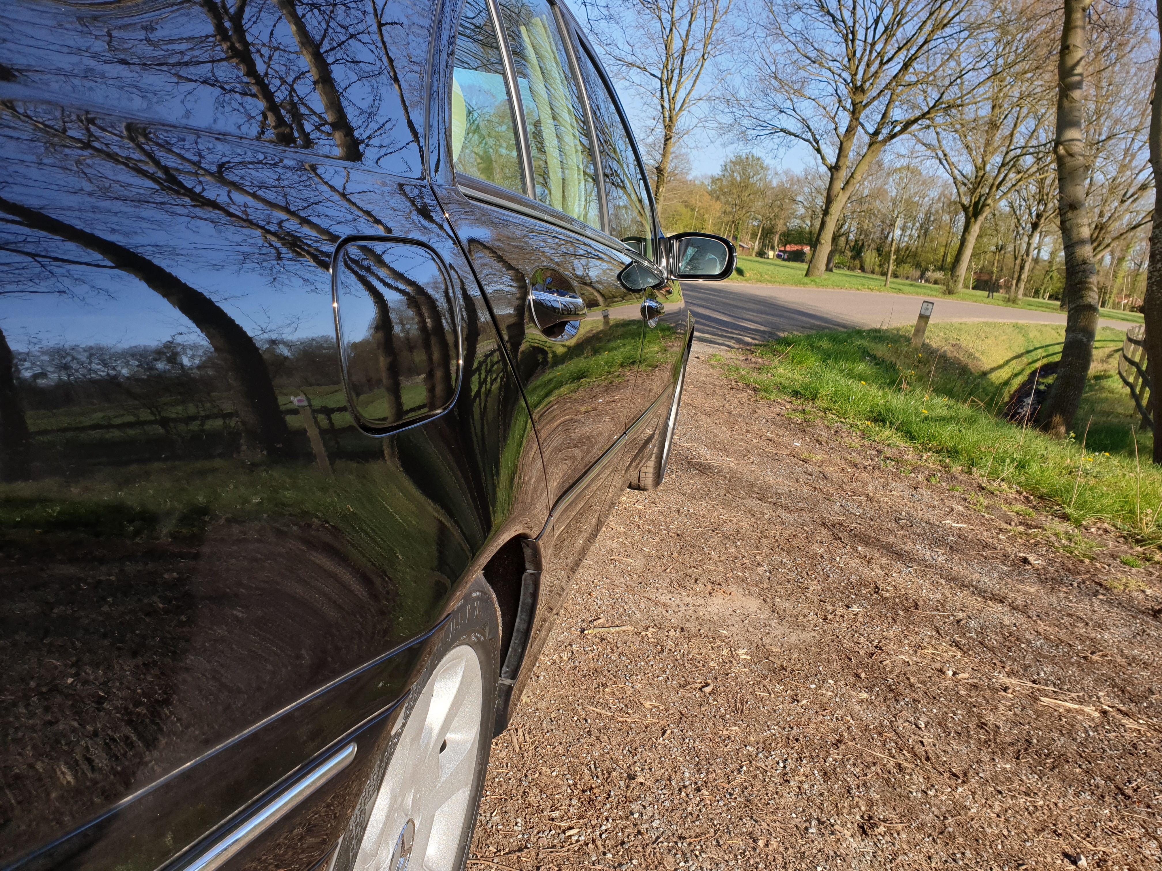

Zo, laat ik mij na lange tijd hier ook weer eens melden...
Vandaag mijn afgelopen winter aangeschafte Mercedes ook eens grondig onder handen genomen, het weer was er mooi genoeg voor!
Gewassen, gekleid, 2 stappen polish (Monello Veloce + Mezzo), PBW Black Hole en afgetopt met PBW Natty's Paste Wax Black, dus weer klaar voor de komende maanden!
Zeer tevreden met het resultaat, van een zwarte/grijze auto met zeer veel swirls naar een diep-zwarte en diep-glansende. Het creme-kleurige interieur steekt super af nu!
Afbeeldingslocatie: https://tweakers.net/i/y0FvrZj81GHFc0MnVi5JPdvnswI=/800x/filters:strip_icc():strip_exif()/f/image/CC3L8DYwjvUsJOqLTxJ8aNTf.jpg?f=fotoalbum_large
Afbeeldingslocatie: https://tweakers.net/i/qIsLnAdoWuSb_m5lx3AVFOfm-Z8=/800x/filters:strip_icc():strip_exif()/f/image/x7Oo5Awfsfz9a23oXj4xT7HZ.jpg?f=fotoalbum_large
Afbeeldingslocatie: https://tweakers.net/i/0G99H64a1fAcQhq_Em5ACJZN4Zk=/800x/filters:strip_icc():strip_exif()/f/image/rsBP762ZlL9VQT3qSRDFuWJK.jpg?f=fotoalbum_large
Afbeeldingslocatie: https://tweakers.net/i/mnaBGvUAM4kFBV0WGGhOKzc_HUs=/800x/filters:strip_icc():strip_exif()/f/image/ArNAWyJvbh8h5LmFDJnSlEtY.jpg?f=fotoalbum_large

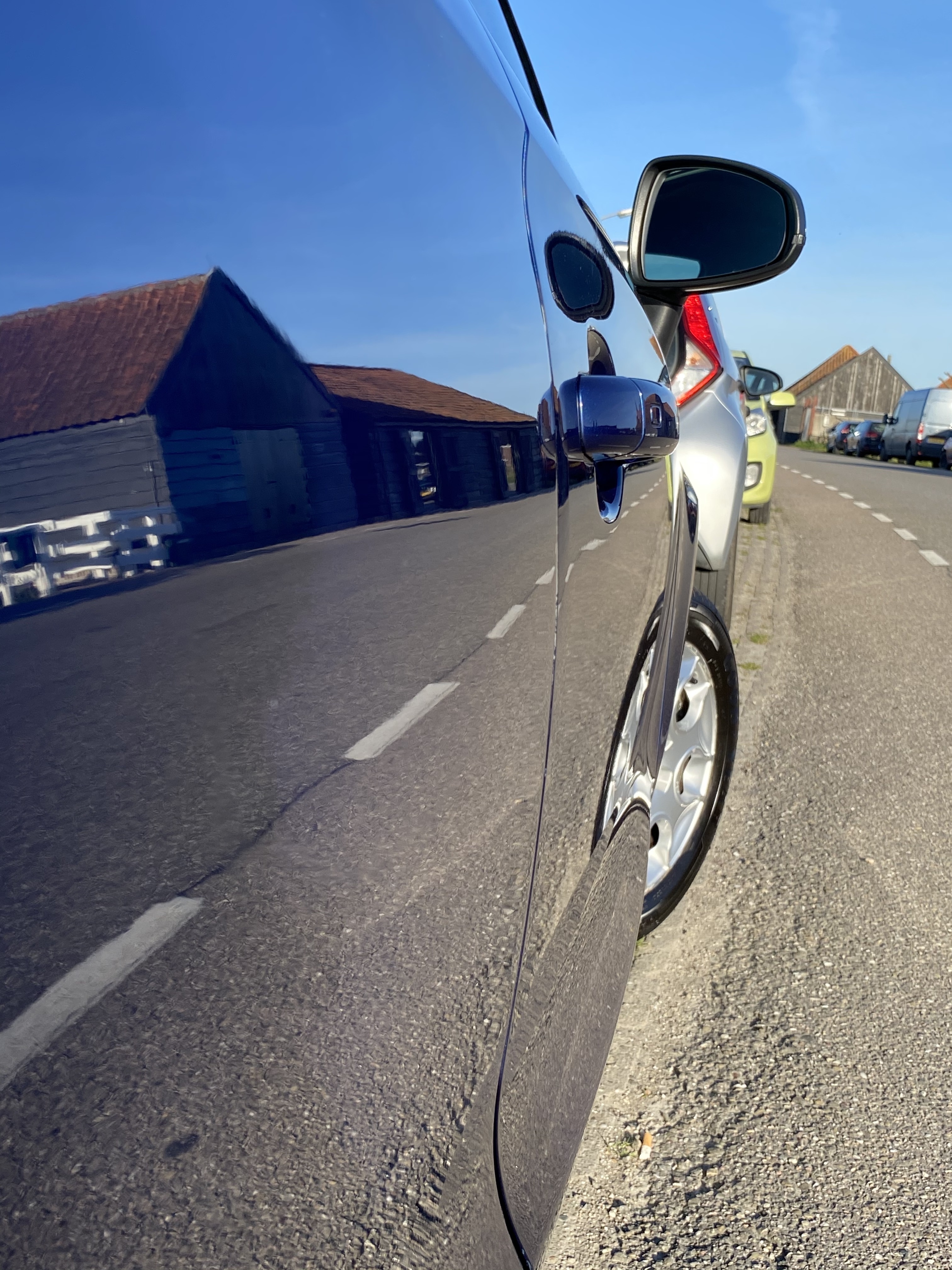

Aftermath
Afbeeldingslocatie: https://tweakers.net/i/0cZfKt0xDErRtz4kuuYl96BC0zo=/f/image/juLHLDpdZmvFXf5gNcBklmnO.jpg

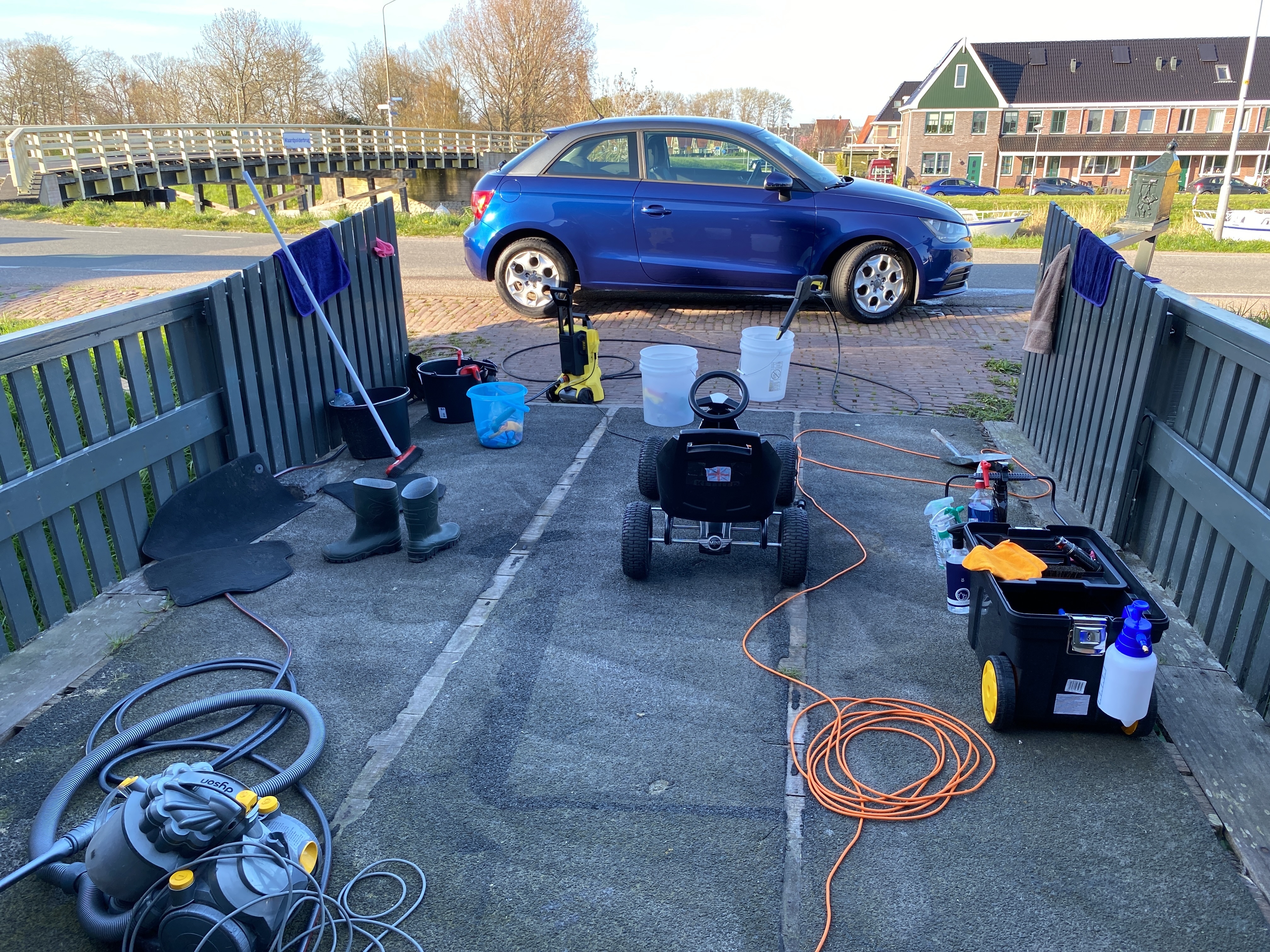

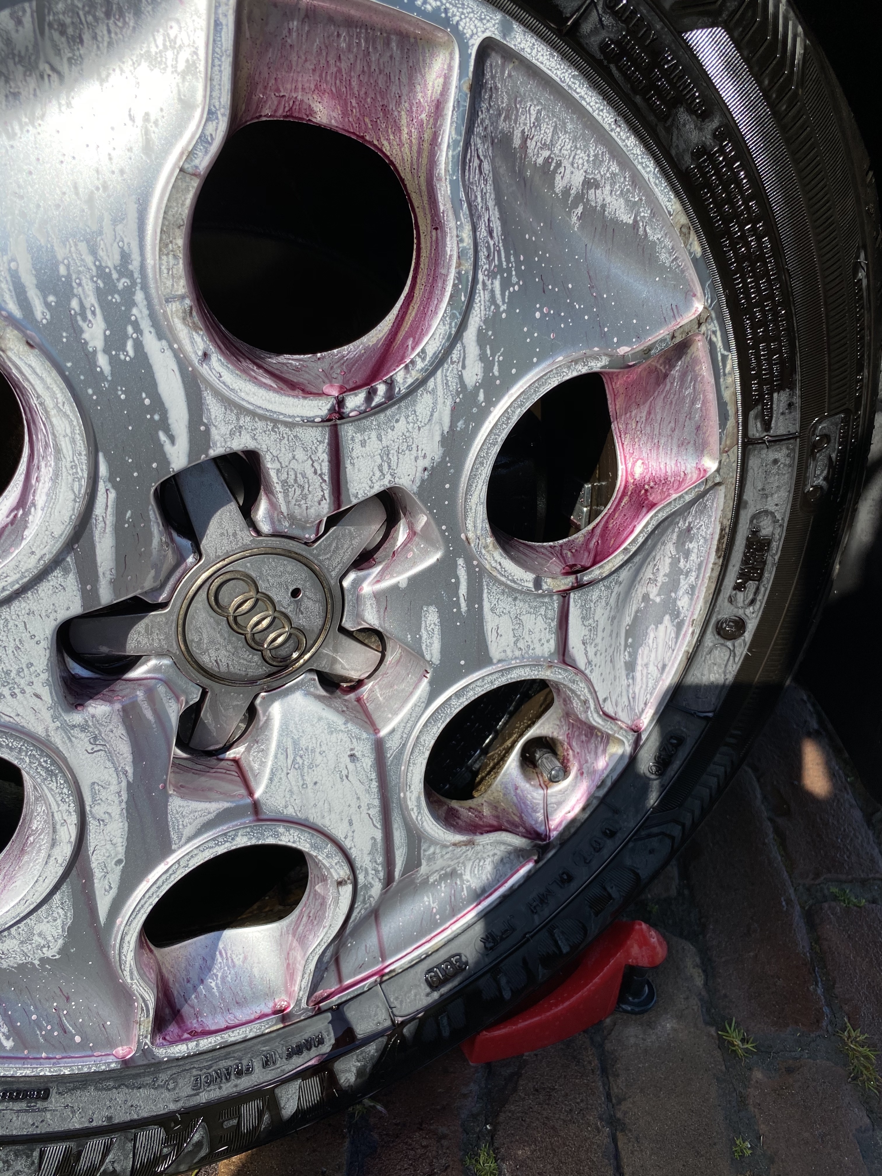

Gedurende de schoonmaak, begonnen met de velgen (omdat ik m’n telefoon zocht was de IronX uitgedroogd, kaaakkk)
Afbeeldingslocatie: https://tweakers.net/i/_dTrzBasw7KFU4Tz1FbSqeYODmk=/f/image/yWQR3RZisNEVdKGSG1QGE6Rt.jpg

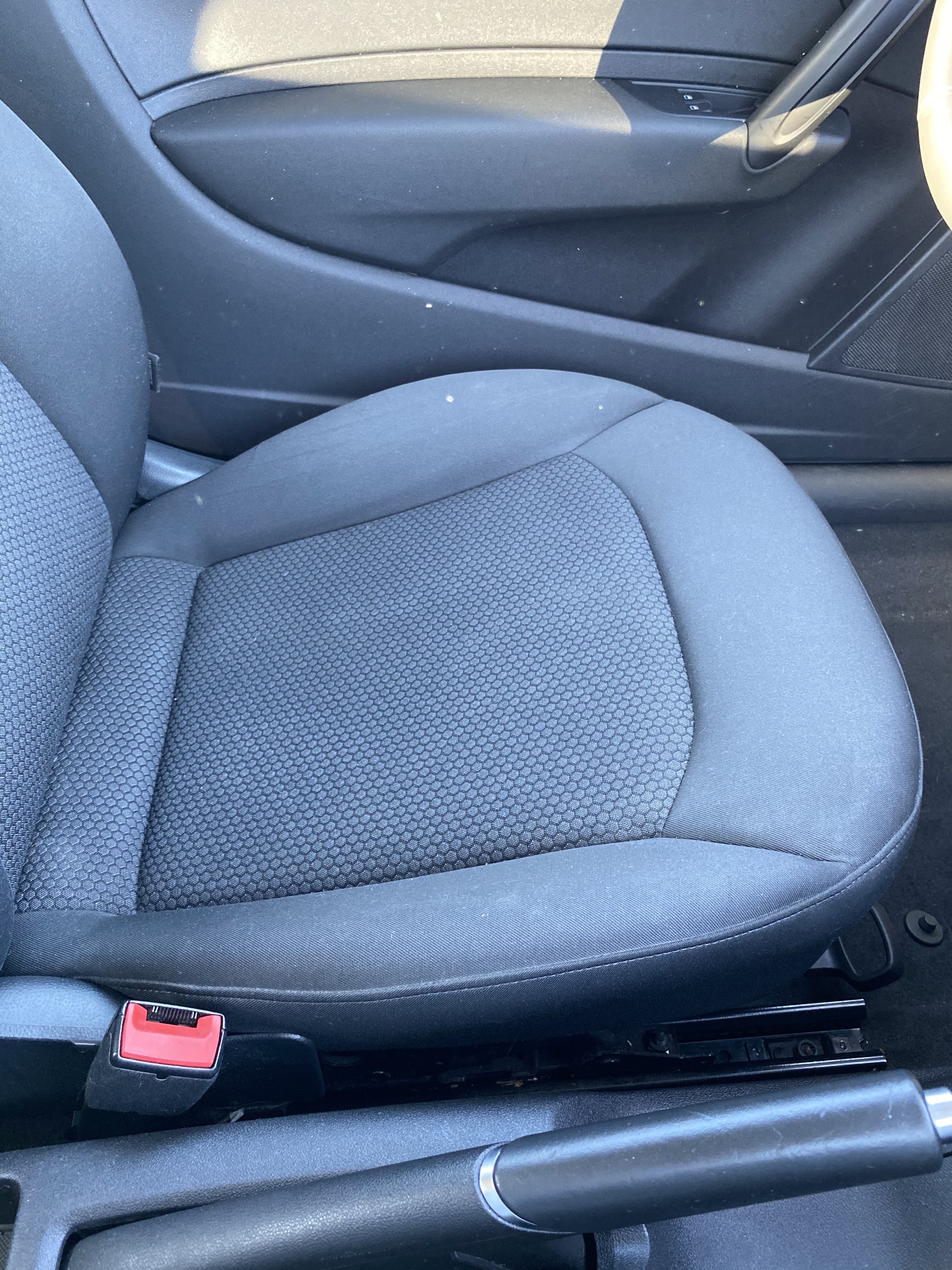

Stoel waar gigantisch vlekken in zat

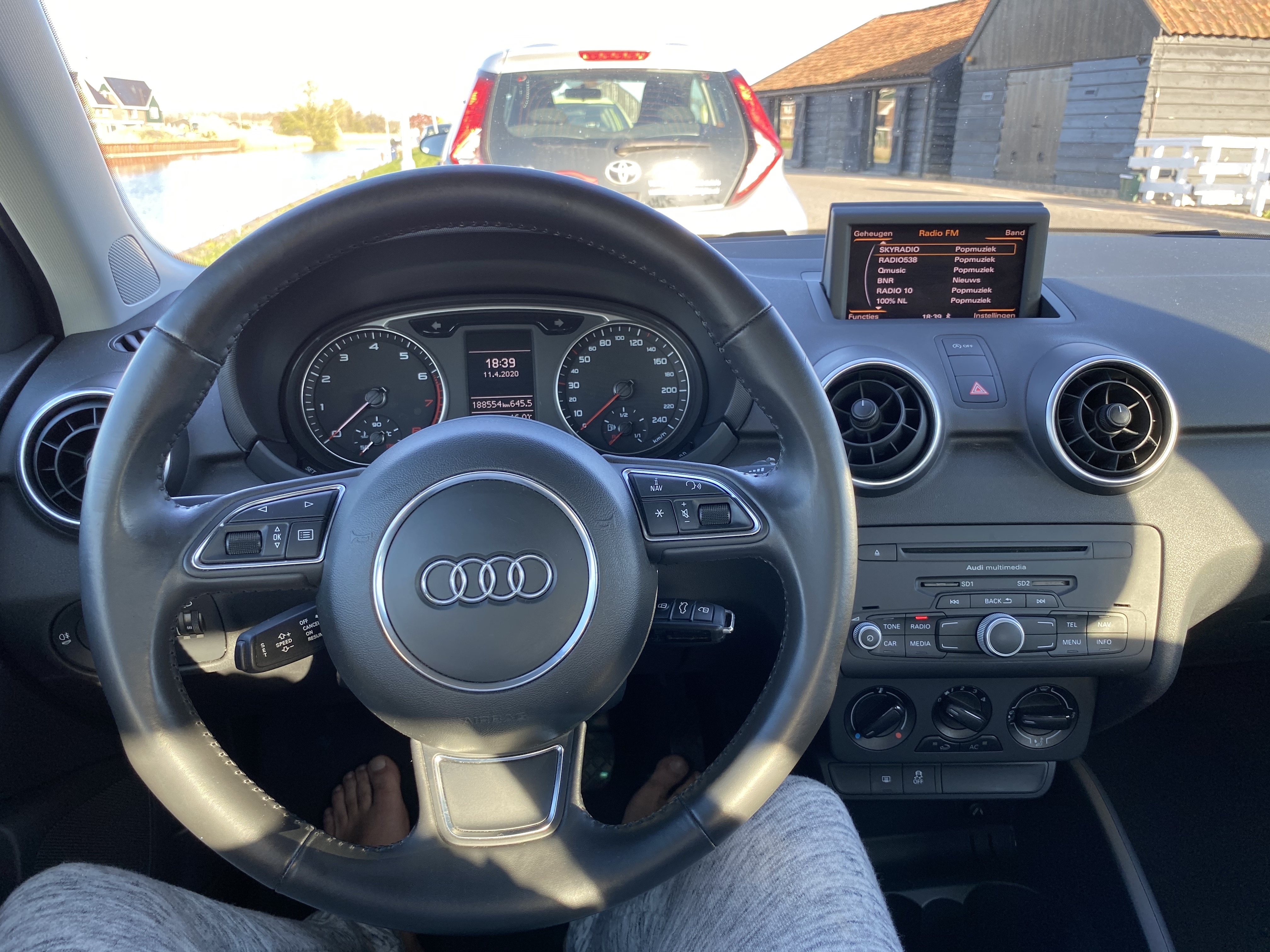

Cockpitje fris en fruitig (sorry voor de tenen, ik ging niet met m’n vieze laarzen in de auto natuurlijk!)

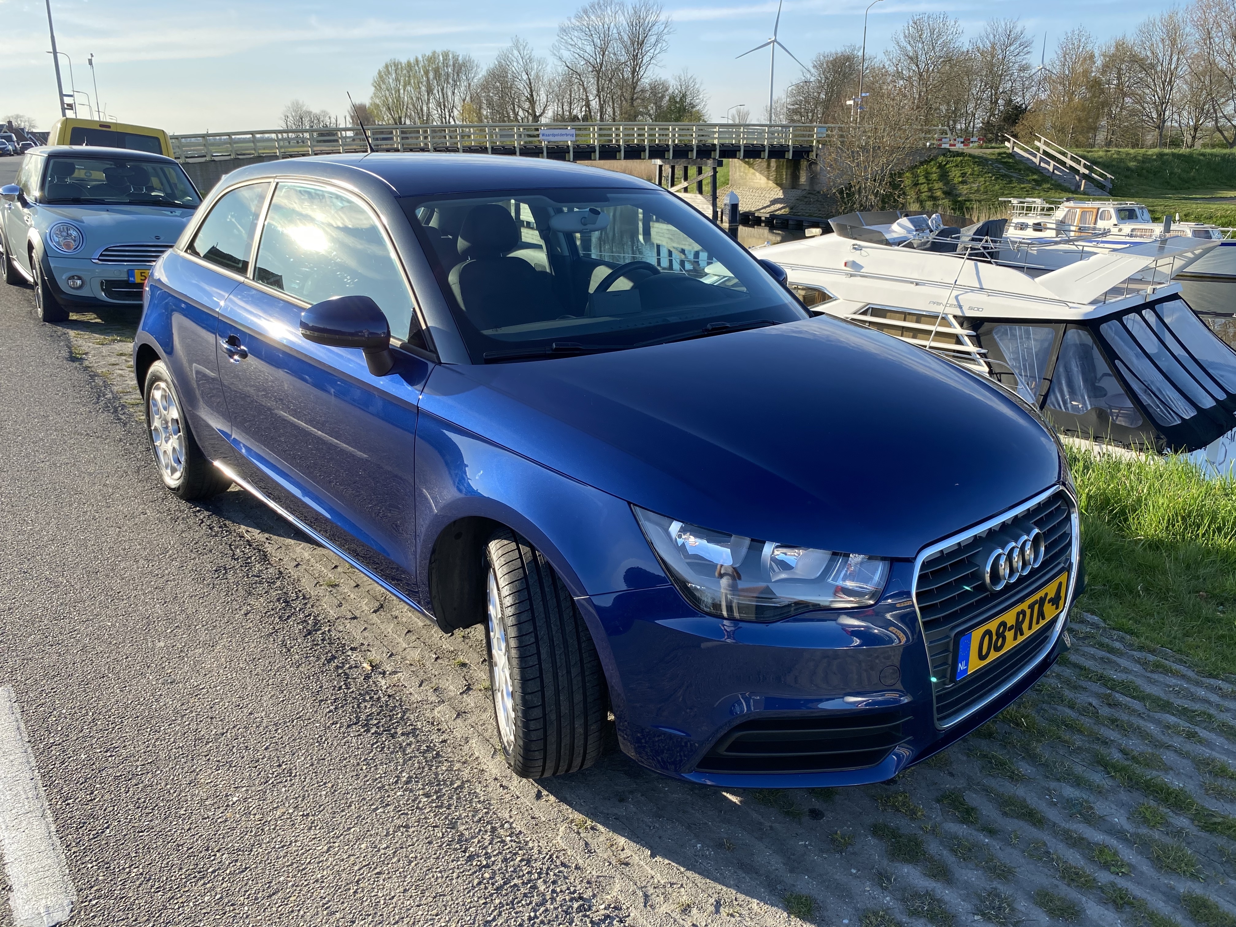

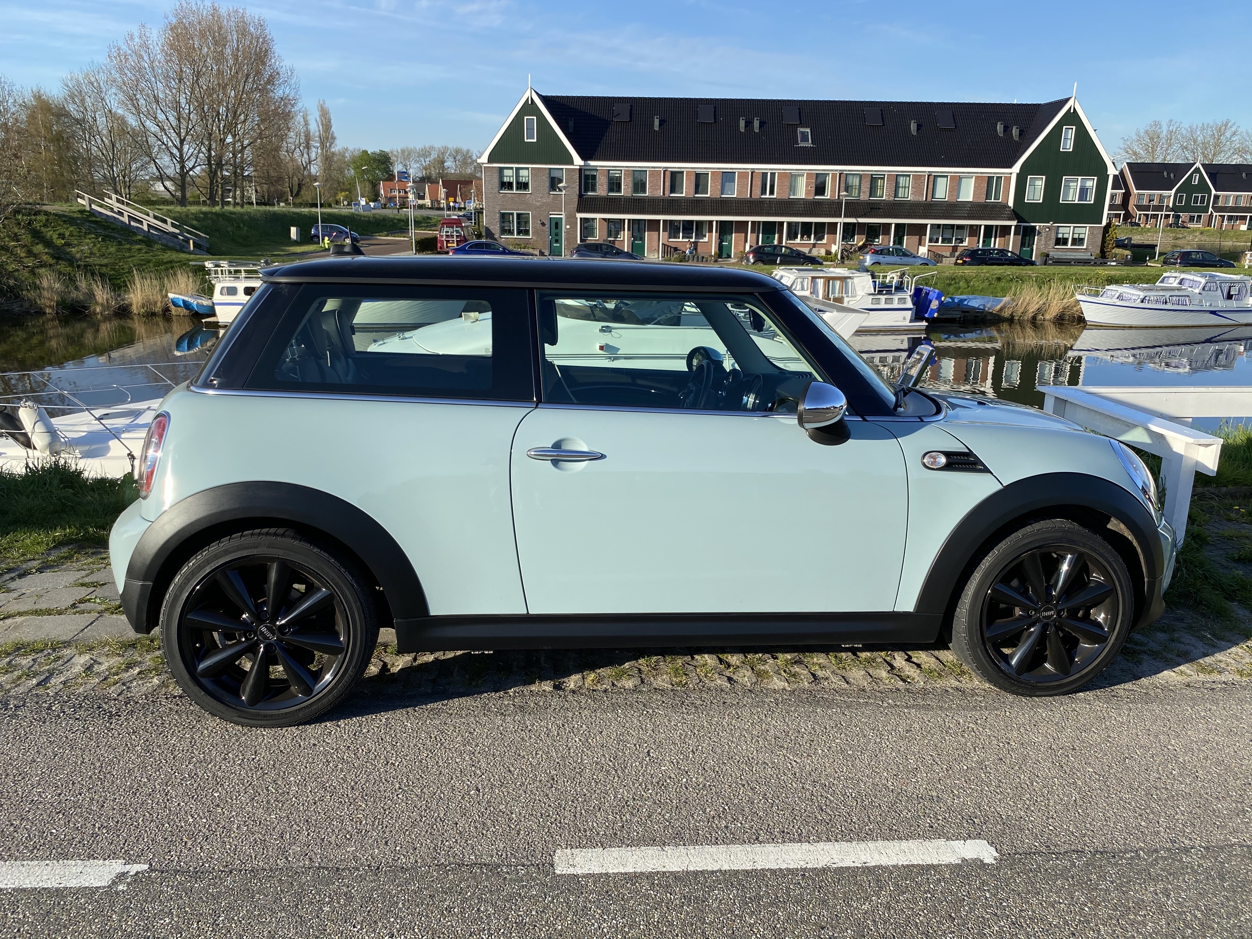

Buitenzijde
Afbeeldingslocatie: https://tweakers.net/i/VeUGS-TYWTCWQenQ6Le6U_eg57Y=/f/image/sMQMZIZWhbMX1o0S1O8bZ5EO.jpg

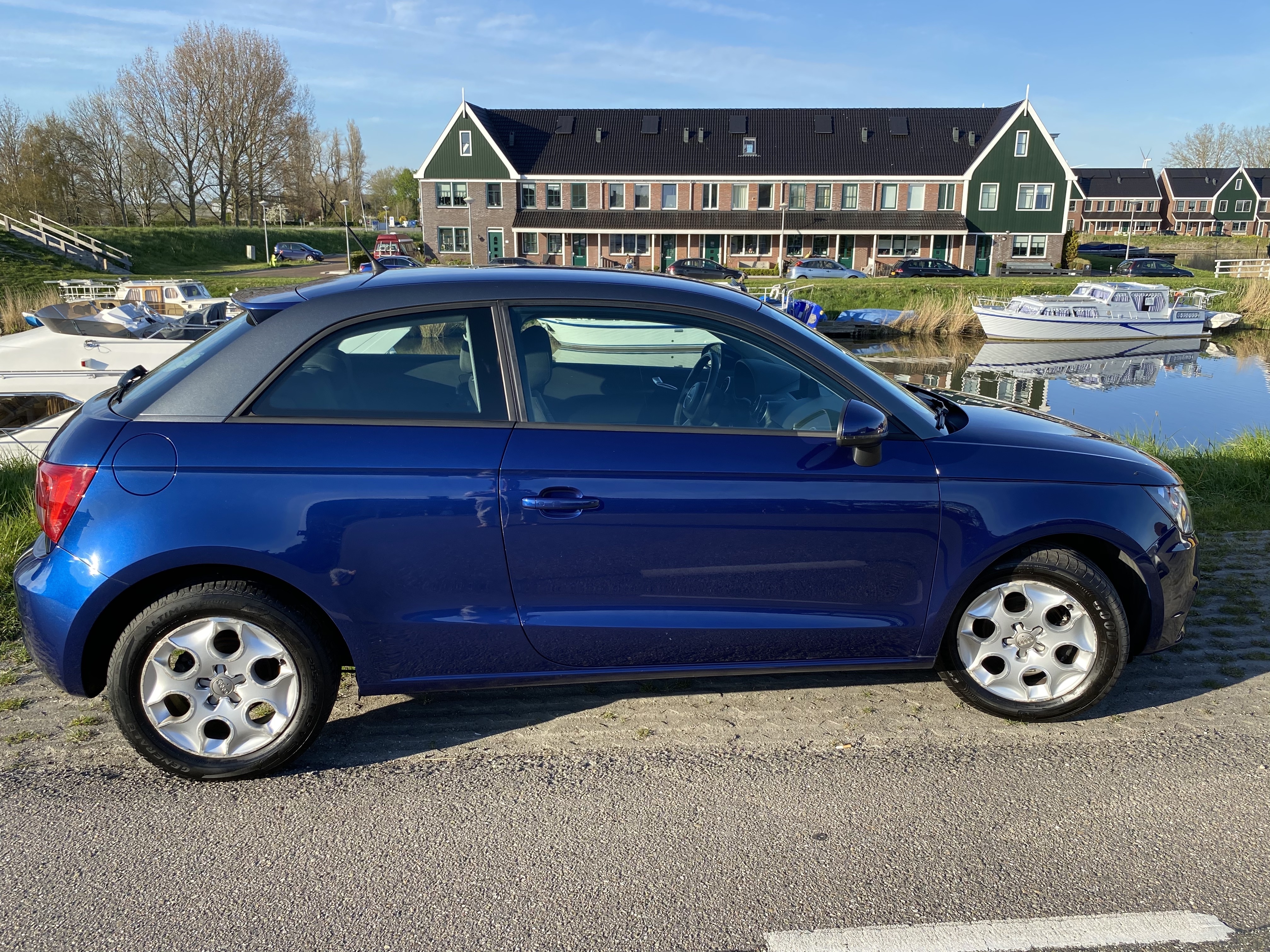

Schuin voor
Afbeeldingslocatie: https://tweakers.net/i/D-idpQAvpQN1LhUfcZ4YplnF4Ws=/f/image/GTMVlHBP7zS5lIRWo9Y1gVqG.jpg
Staat er weer strak bij
Afbeeldingslocatie: https://tweakers.net/i/tfbctcwWu0VJutEmquNzMt_O_mo=/f/image/Ac4DxZd9FB2JBK97EFYJBiJ1.jpg

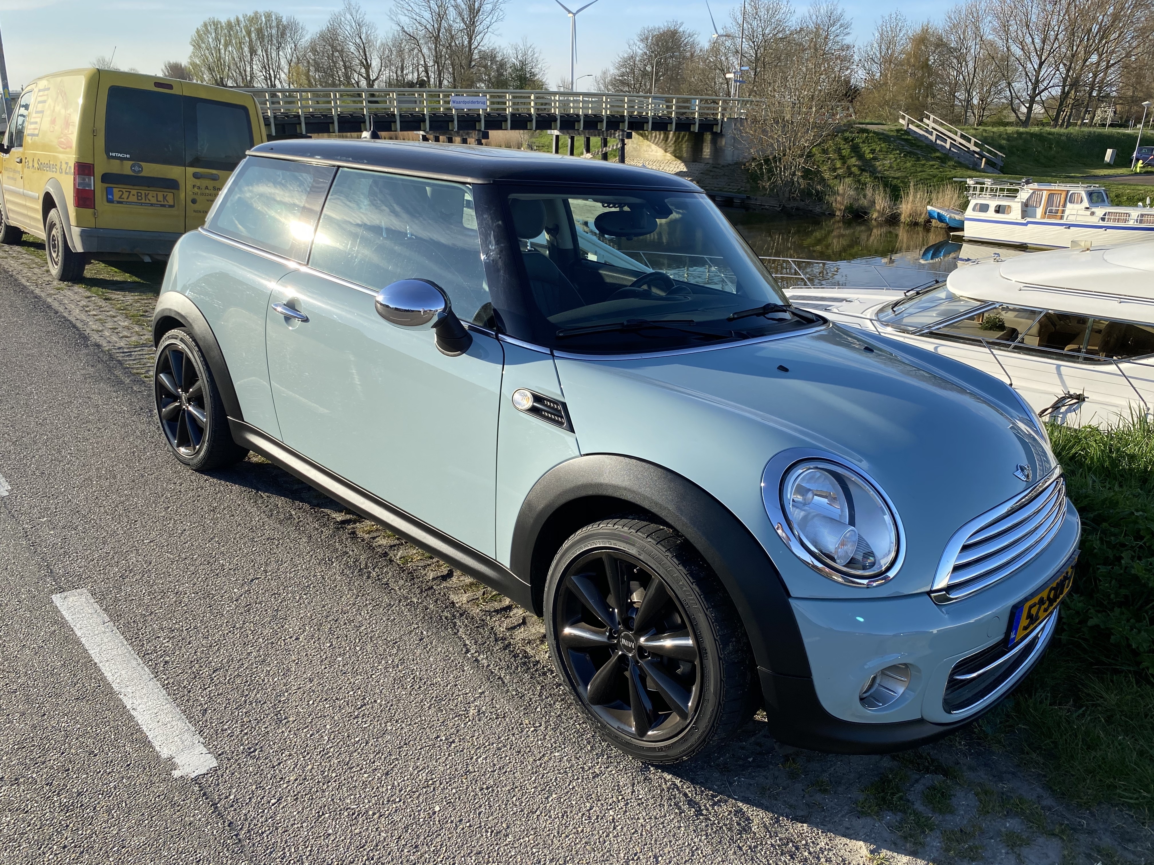

Auto van de vrouw eerder deze week aangepakt
Afbeeldingslocatie: https://tweakers.net/i/0enEjFv_EzgDn65pShdHf5pTS5w=/f/image/4LAUSNqbYvGUsJFQHUcYa5uQ.jpg
Best keurig
Afbeeldingslocatie: https://tweakers.net/i/XDK6IHLHizt2O5UfKHXjXldyhHQ=/f/image/snwRE9d0pRtbWCdPgKuZfPUG.jpg

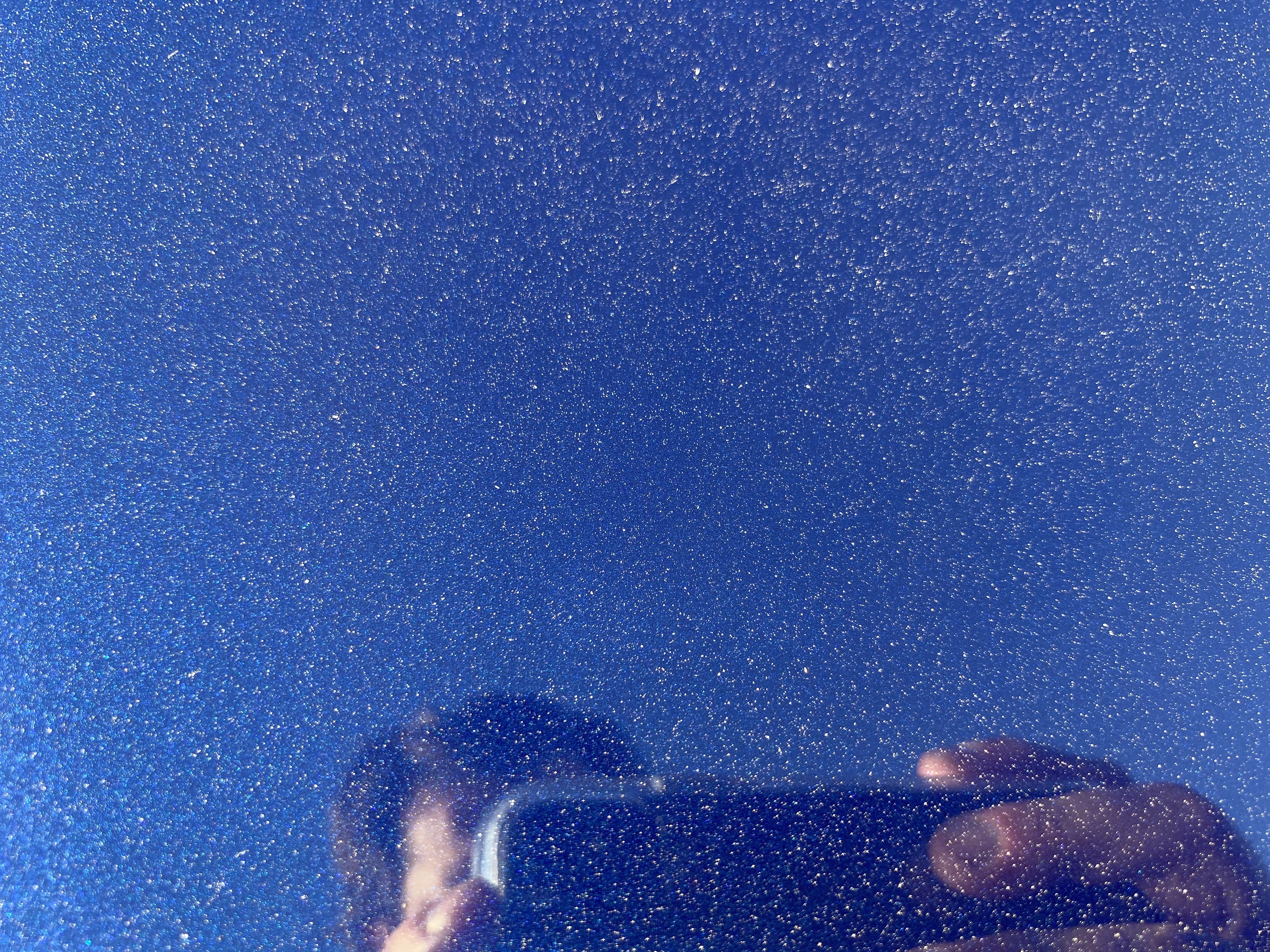

Paar uur later alweer onder het stof, leven in een dorpje waar veel tractoren door rijden is k*t
Afbeeldingslocatie: https://tweakers.net/i/jwsaBa-2H6UXVadUf9iu8PH0WmU=/f/image/OYXkqvP1Z2t4M3XjRVkEnjEg.jpg

Ik meld mij ook eens in dit topic. Onze Mini Clubman S een tijdje geleden laten detailen en voorzien van een Modesta coating. De wagen zat namelijk vol swirls en krassen. Nu wil ik hem natuurlijk goed onderhouden en niet meteen door de w(kr)asstraat heen gooien. Dus afgelopen weekend eens geprobeerd door in zo'n wasbox even met spoelwater af te spoelen. Dat lukte best aardig maar dan haalt hij lang niet alles eraf. Het viel meteen wel op dat door de coating het wassen extreem makkelijk gaat en mij toch doen verleiden om weer eens de hand-was te gaan oppakken :)
Ik heb thuis geen hoge druk spuit dus mijn plan is om de auto gewoon met veel water af te spoelen en daarna de 2 bucket methode toe te passen, daarna weer afspoelen en afdrogen.
Dus toch weer eens wat spulletjes besteld, een Dodo Fozzie Hair Wash Mitt, Dodo BTBM shampoo en een Gyeon Q²M Silk Dryer XL - 70x90cm. Ik probeer daarmee in een half uurtje de auto weer spik en span te krijgen. Uiteraard niet zo uitgebreid als sommigen het hier doen maar een ritje naar de was straat kost mij ook een half uur uit en thuis denk ik, en €15 :)
Misschien nog iets voor de velgen maar nu eerst dit even proberen. De zomer velgen staan ook nog niet in de coating.
Voor de liefhebbers een paar foto's van het coaten, voor en na.Afbeeldingslocatie: https://tweakers.net/i/hnNV_HTgu1hGRzvAI5LxkXEE5rg=/800x/filters:strip_icc():strip_exif()/f/image/WLEm3MiZV2OAa9Y0blEEHV8w.jpg?f=fotoalbum_large
Afbeeldingslocatie: https://tweakers.net/i/pYiCL5uRjYcs0STIVbTYRf0JdDA=/800x/filters:strip_icc():strip_exif()/f/image/Ctc4CaKDPy2H8bdEXGuAKu27.jpg?f=fotoalbum_large
Afbeeldingslocatie: https://tweakers.net/i/QyaGnmY1XnxhG1PF_qQ7gdcXP4U=/800x/filters:strip_icc():strip_exif()/f/image/8oaue3F7QDhRtZLatuVfzhEC.jpg?f=fotoalbum_large
Afbeeldingslocatie: https://tweakers.net/i/70ZU8GVKWN27HoQ5lSggHsB6yv0=/800x/filters:strip_icc():strip_exif()/f/image/rCUbittB06Hyq0AoUWGEo2Yh.jpg?f=fotoalbum_large
[ Voor 3% gewijzigd door ChiLLeR op 15-04-2020 13:14 ]
