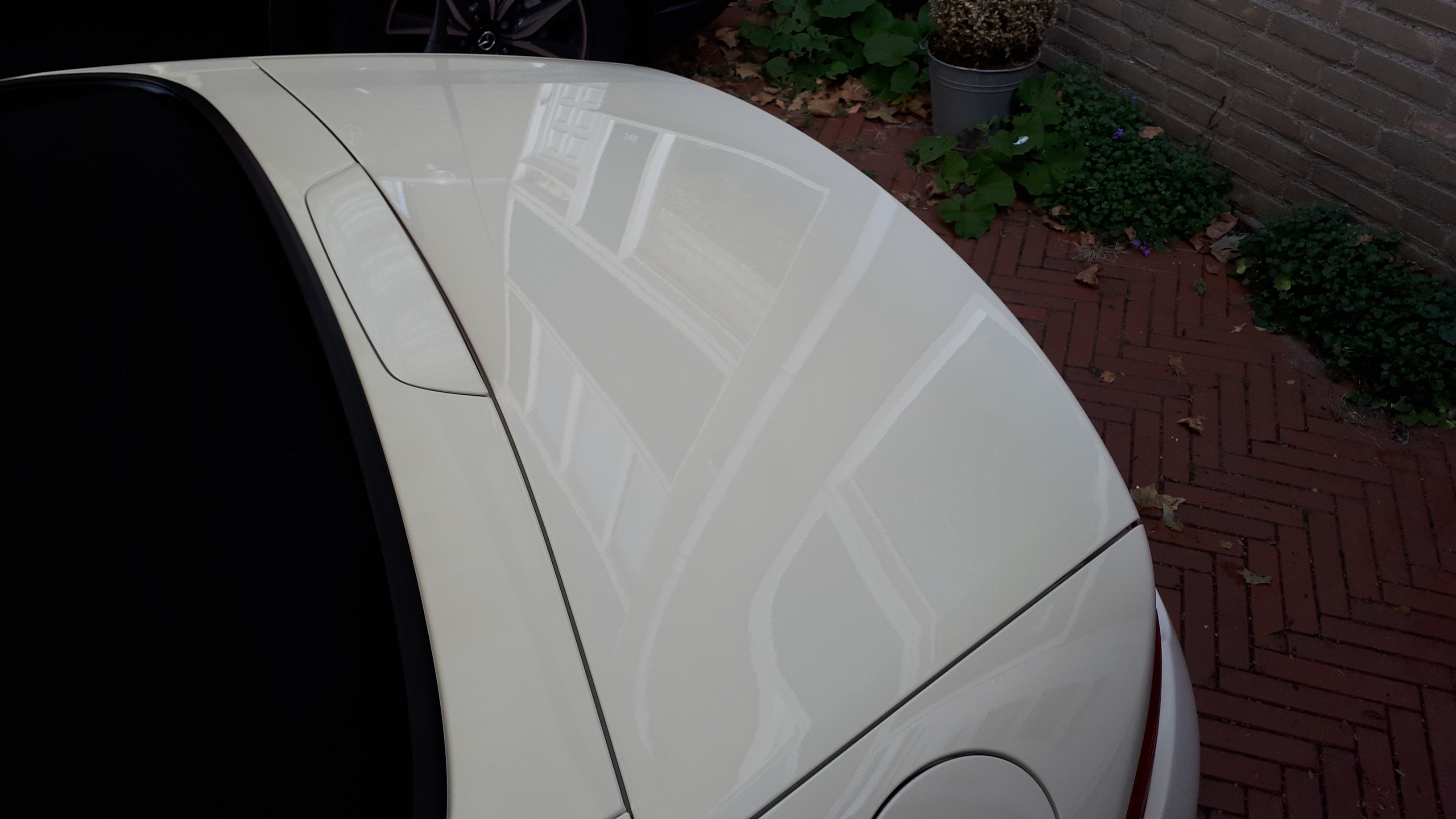

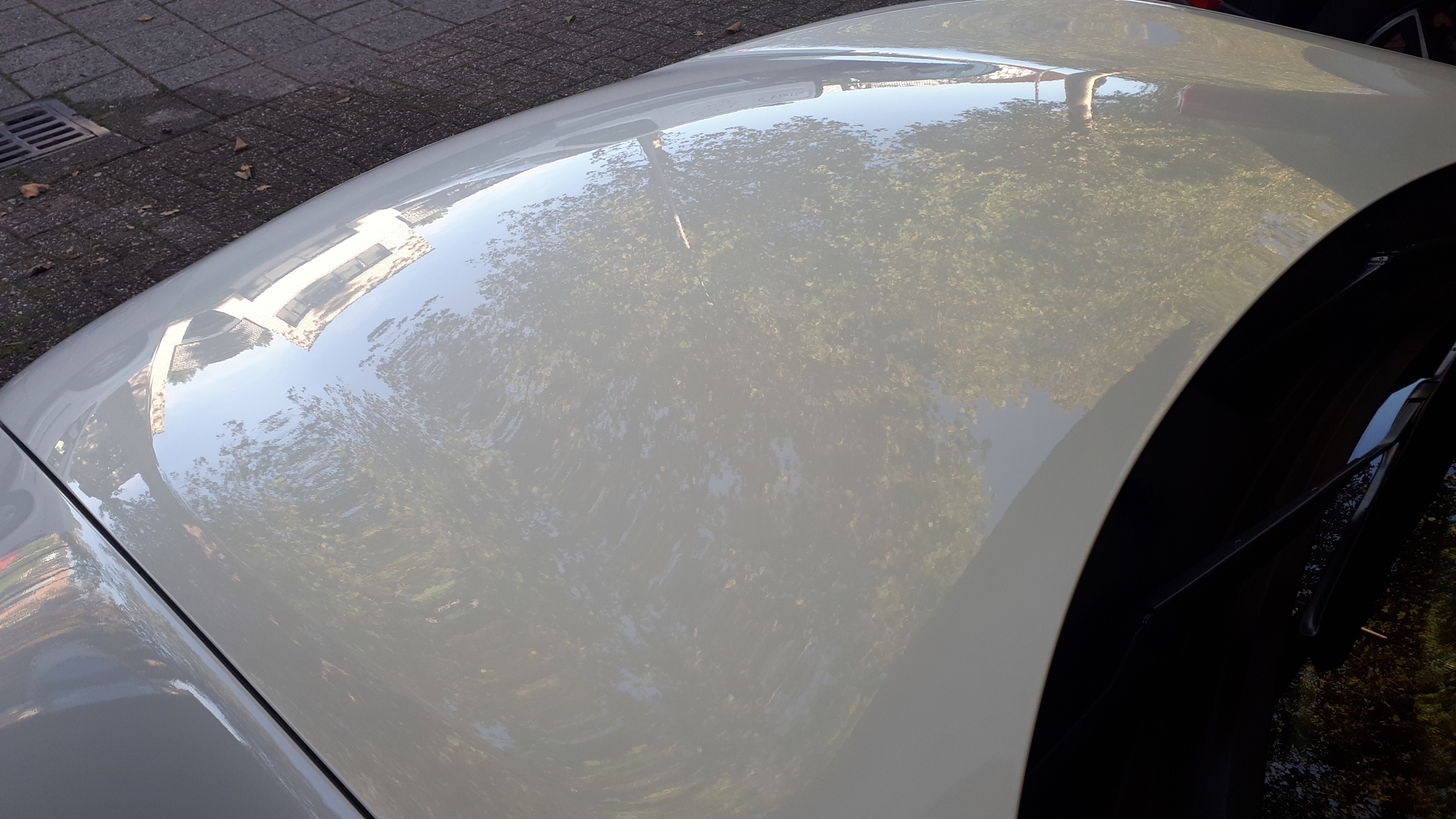

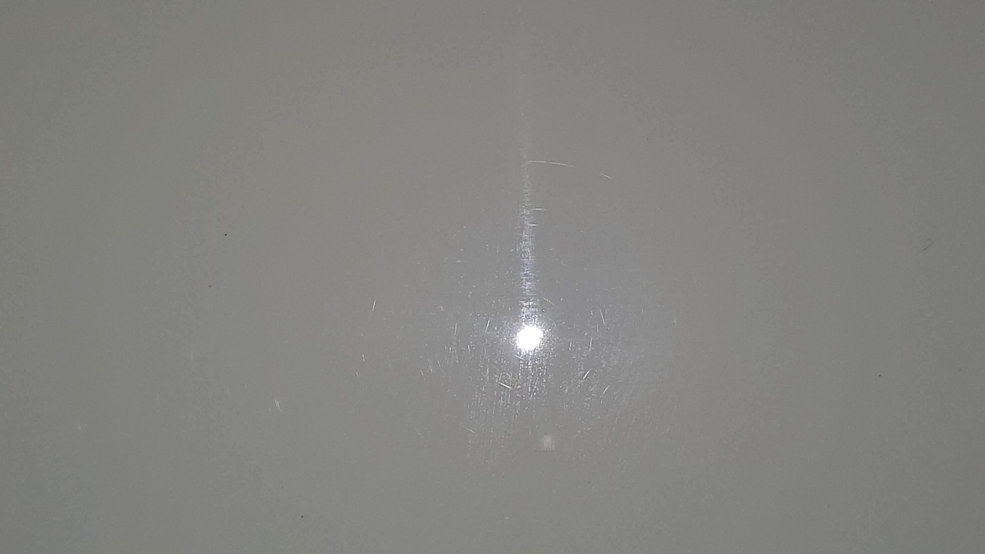

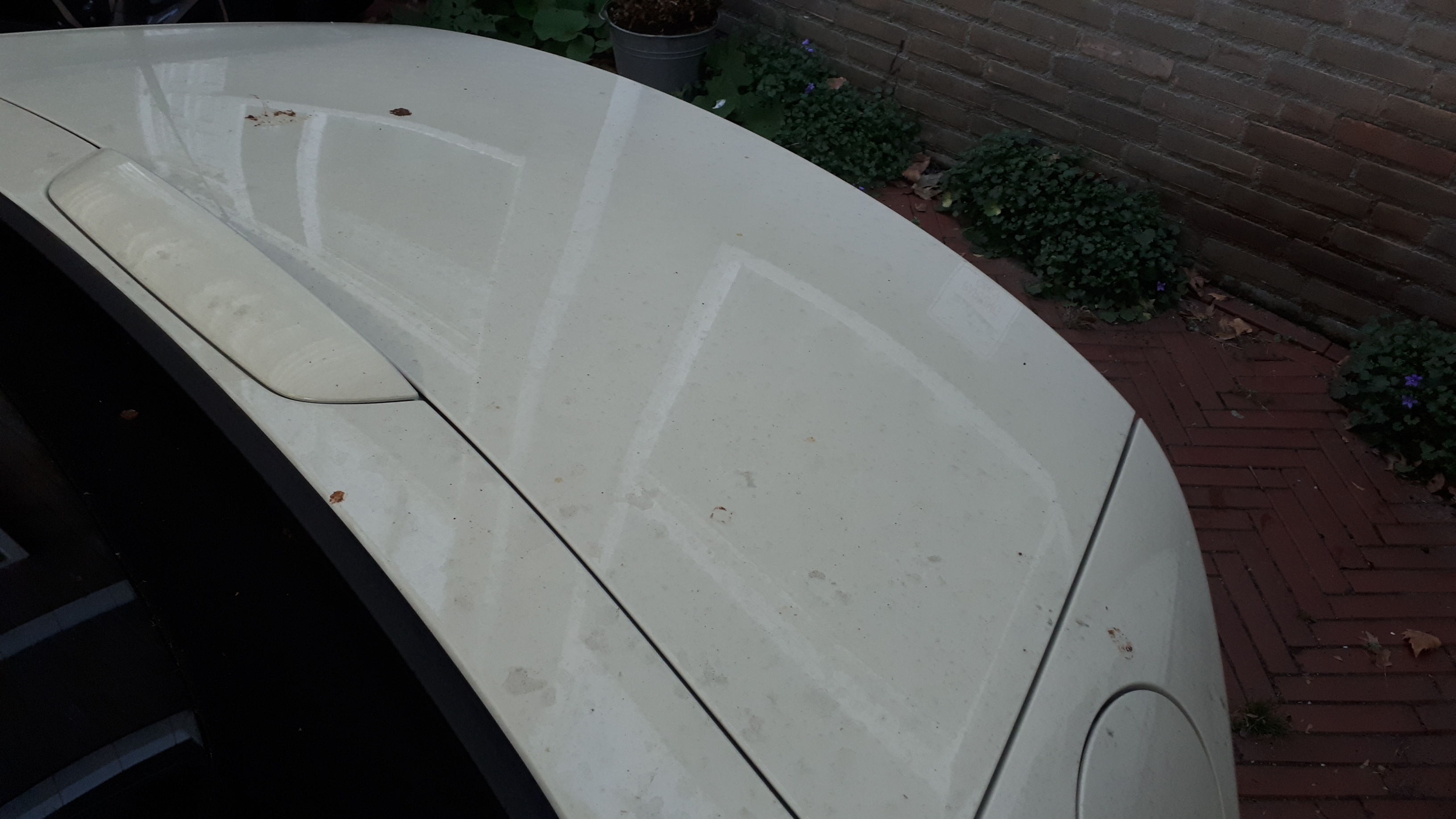

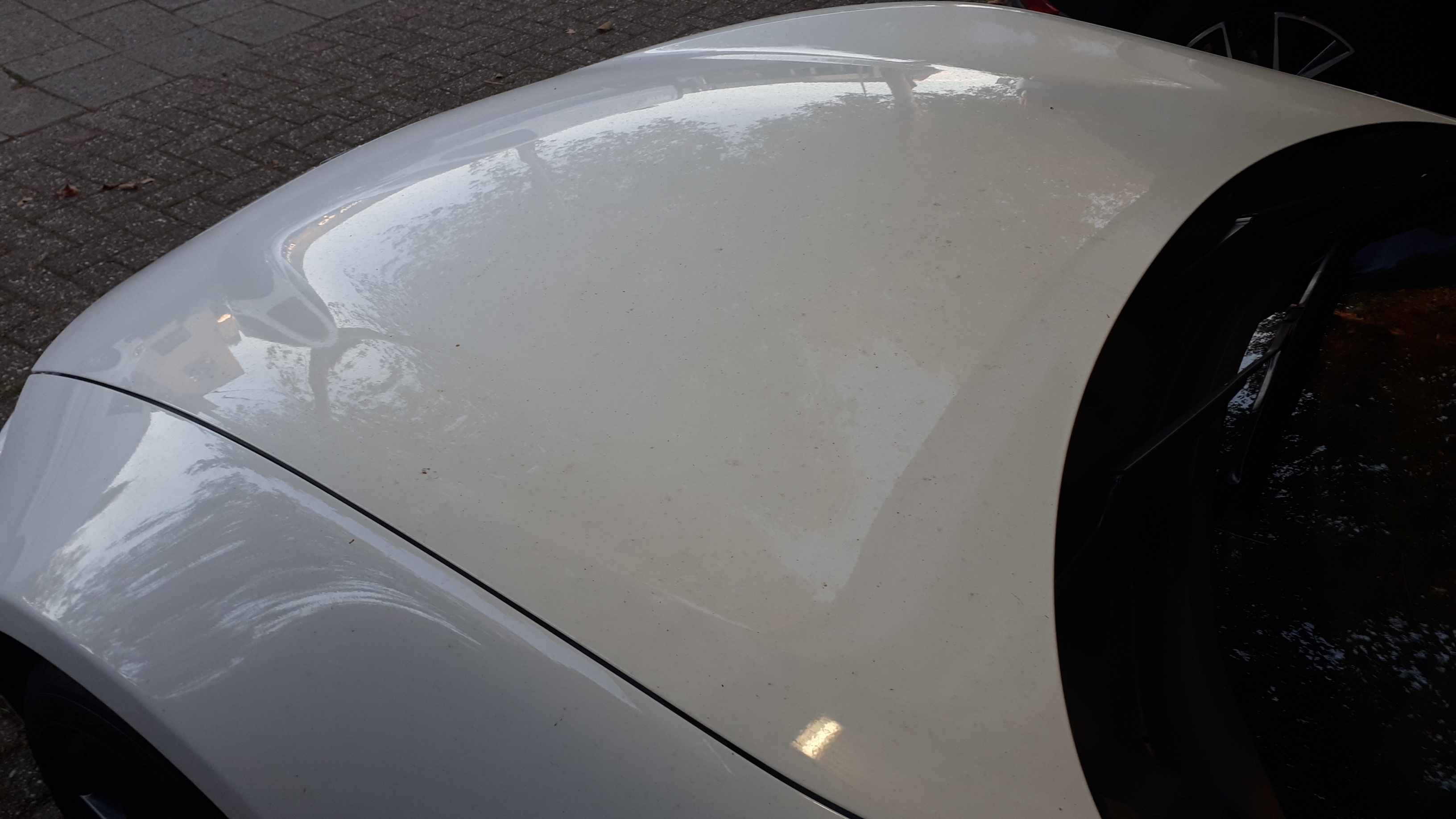

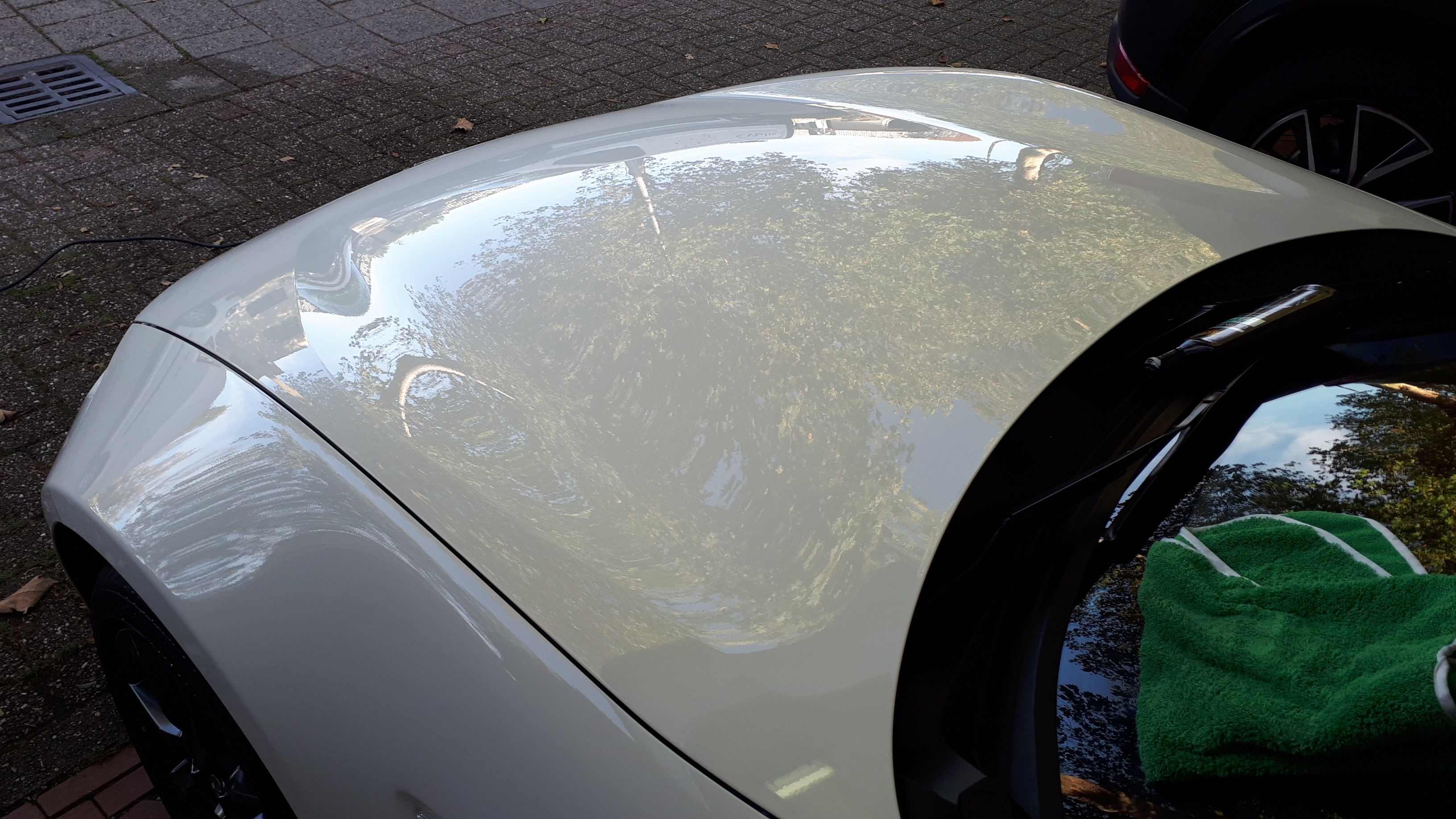

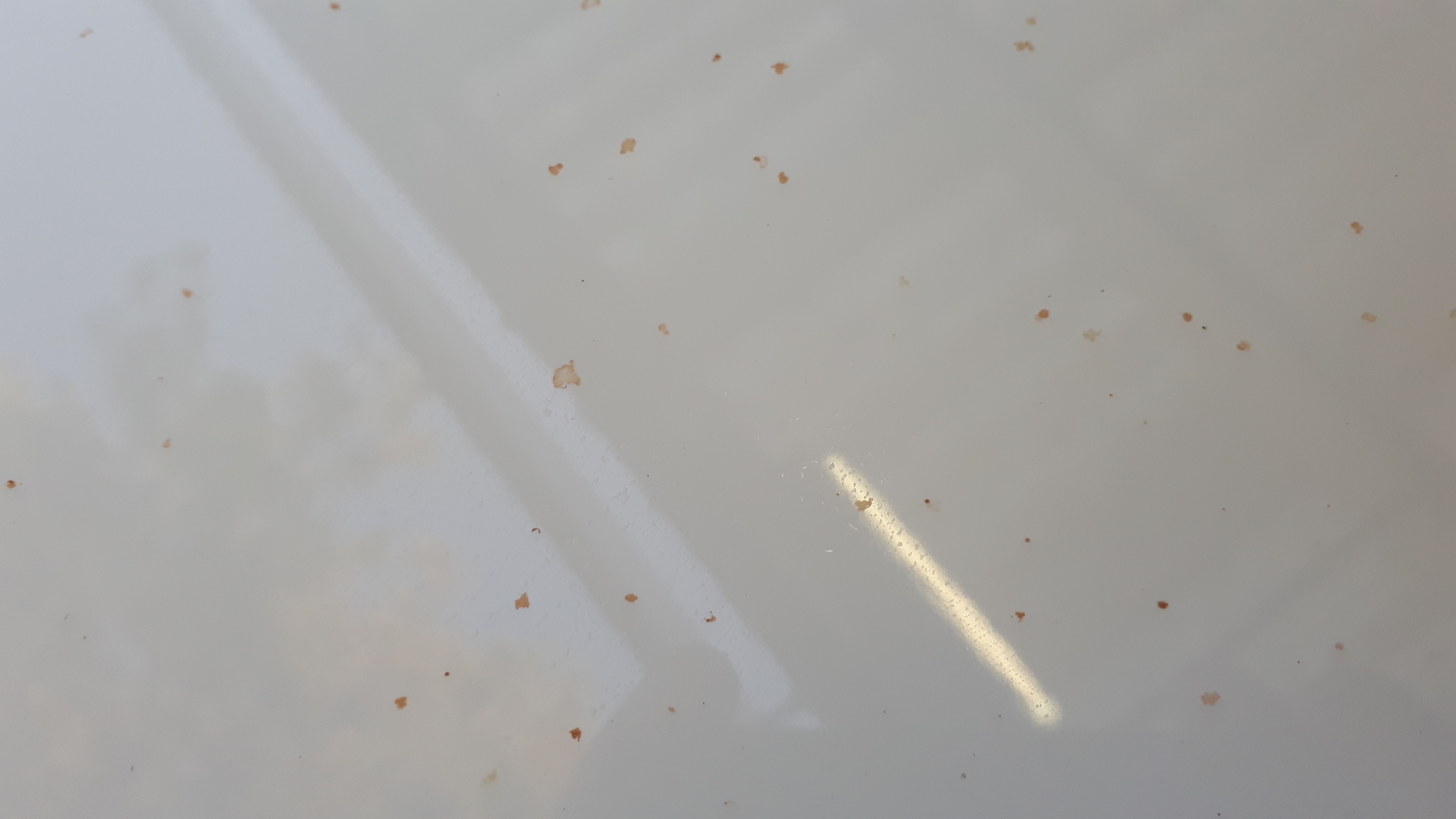

Ik zal mijn resultaten ook eens laten zien. Aanleiding waren kleine bruine vlekjes die ik met wassen niet weg kreeg. Mijn nieuwe Mazda MX-5 is een half jaar oud en ik had hem nog niet een volledige behandeling gegeven. Originele lak die al wel een paar laagjes Meguiar's Ultimate Wax had gekregen. Mijn vorige MX-5 waarmee ik 15 jaar heb gereden, heeft diverse volledige behandelingen ondergaan en die lak (single-stage) was superglad en geen last van bruine vlekjes. Er was dus hoop dat door het polijsten van de lak die vlekjes niet meer goed kunnen hechten en makkelijker te verwijderen zijn.
Oja, ik poets al sinds 2003 met Meguiar's, toen het alleen nog maar via alternatieve import te krijgen was. En ik geef regelmatig poetsclinics voor de nederlandse MX-5 clubs. Mijn voorliefde voor Meguiar's is dus duidelijk.
Goed, het volledige stappenplan:
  • Monello Non-ferro
  • afspuiten
  • wassen (Meguiar's Ultimate Wash & Wax)
  • afspuiten
  • kleien (Meguiar's Quick Clay)
  • 2 of 3 maal compounden (Meguiar's Ultimate Compound met de DAP900)
  • polishen (Meguiar's Ultimate Polish)
  • waxen (Meguiar's Ultimate Paste Wax)
  • aftoppen met sealant (Meguiar's Paint Protect)
De voor en na foto's (let op de mouse-over voor captions):
Voorkant voor het wassen Achterkant voor het wassen Non-ferro doet zijn werk Na het wassen Close-up van de bruine vlekjes na het wassen Voorkant na het kleien - vlekjes weg
Waskrasjes van een half jaar Voorkant na compounden en polishen Geen waskrasjes meer Achterkant na behandeling Eindresultaat Eindresultaat

Leuk, nog een Meguiar's fan. Zij zijn begonnen met producten voor de hobby detailer op de markt te brengen. Velen vergeten of weten dat niet.
Kwamen die bruine vlekjes van natte bladeren die op de lak zijn blijven liggen?

Nee, daar waren het er te veel voor. De hele lak zat onder. Te veel voor blaadjes. Vanwege de onregelmatige vorm wel iets organisch.

Netjes! Groot verschil t.o.v. voor de behandeling.
Tipje trouwens, ipv de Non Ferro van Monello kun je ook de Kenotec variant pakken. Grotere fles, betere sprayer en net zo effectief maar dan goedkoper

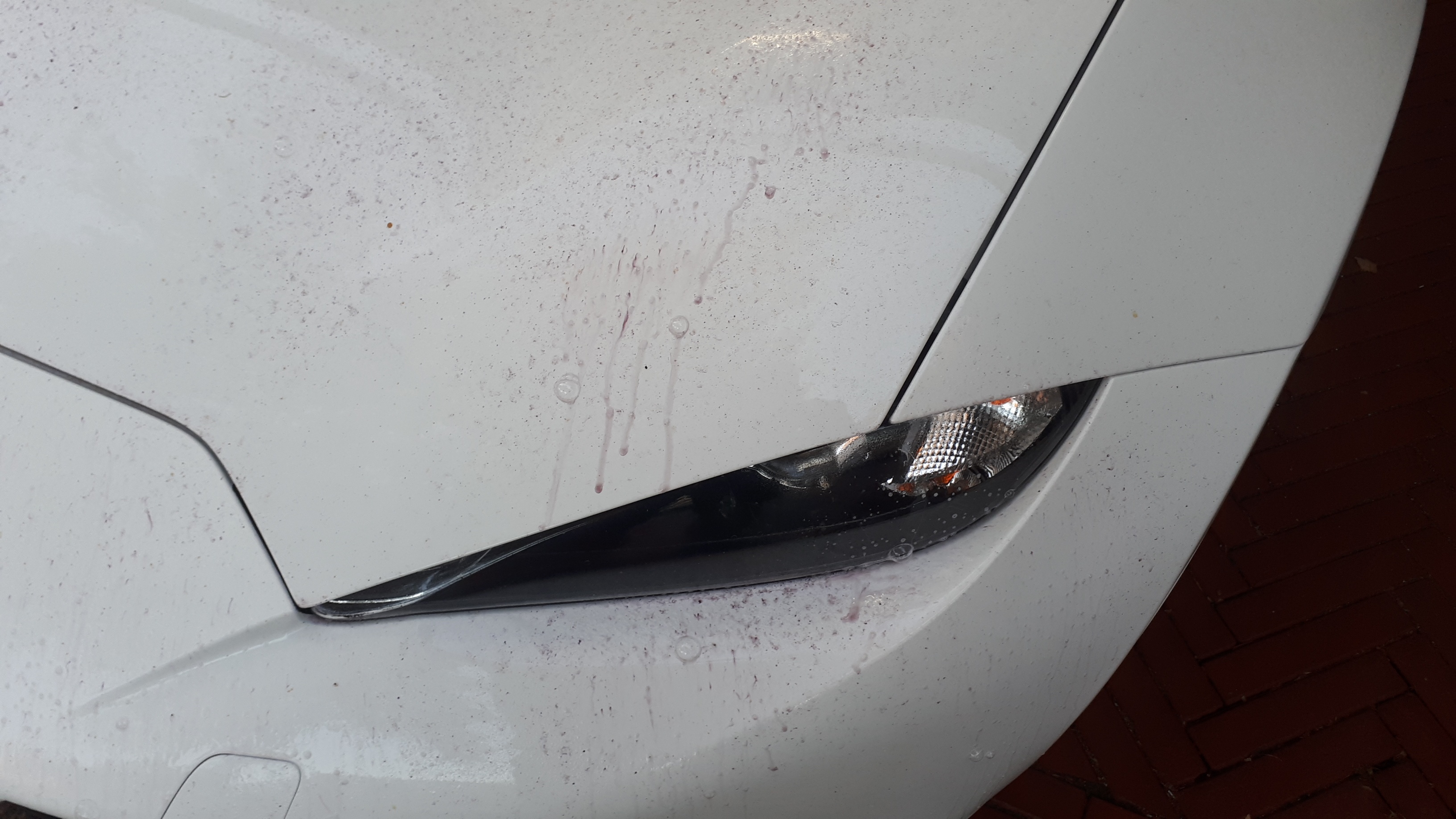

Heb je ooit een produkt gebruikt om vliegroest te verwijderen bij die bruine plekken?

Ik heb tijdens deze behandeling Monello Non-ferro gebruikt. De vlekjes zaten er daarna nog.

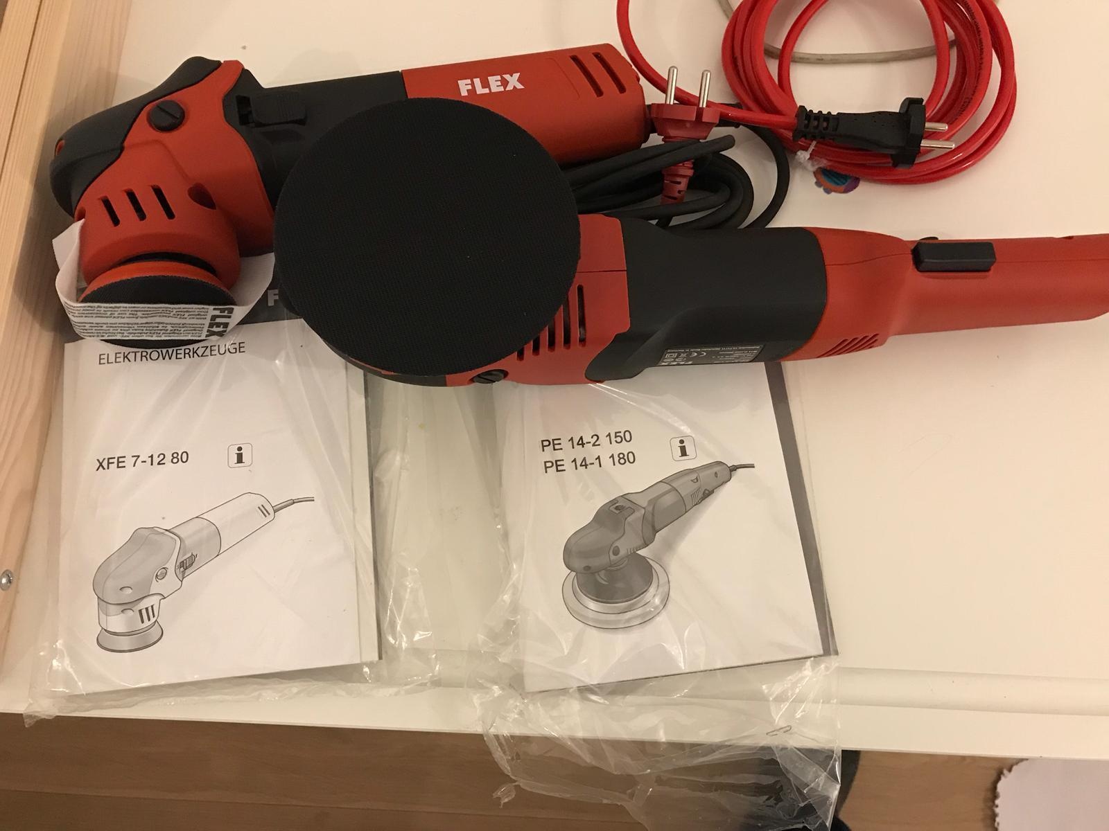

Vandaag nieuw speelgoed opgehaald :D
Op de rotary zit een flexibele backing plate van Zvizzer ipv de harde van Flex, is aangenamer om mee te werken (is uiteraard persoonlijk).
Flex XFE 7-12 80 en PE 14-2 150

Heb je een foto van de kringen waarover jij spreekt?

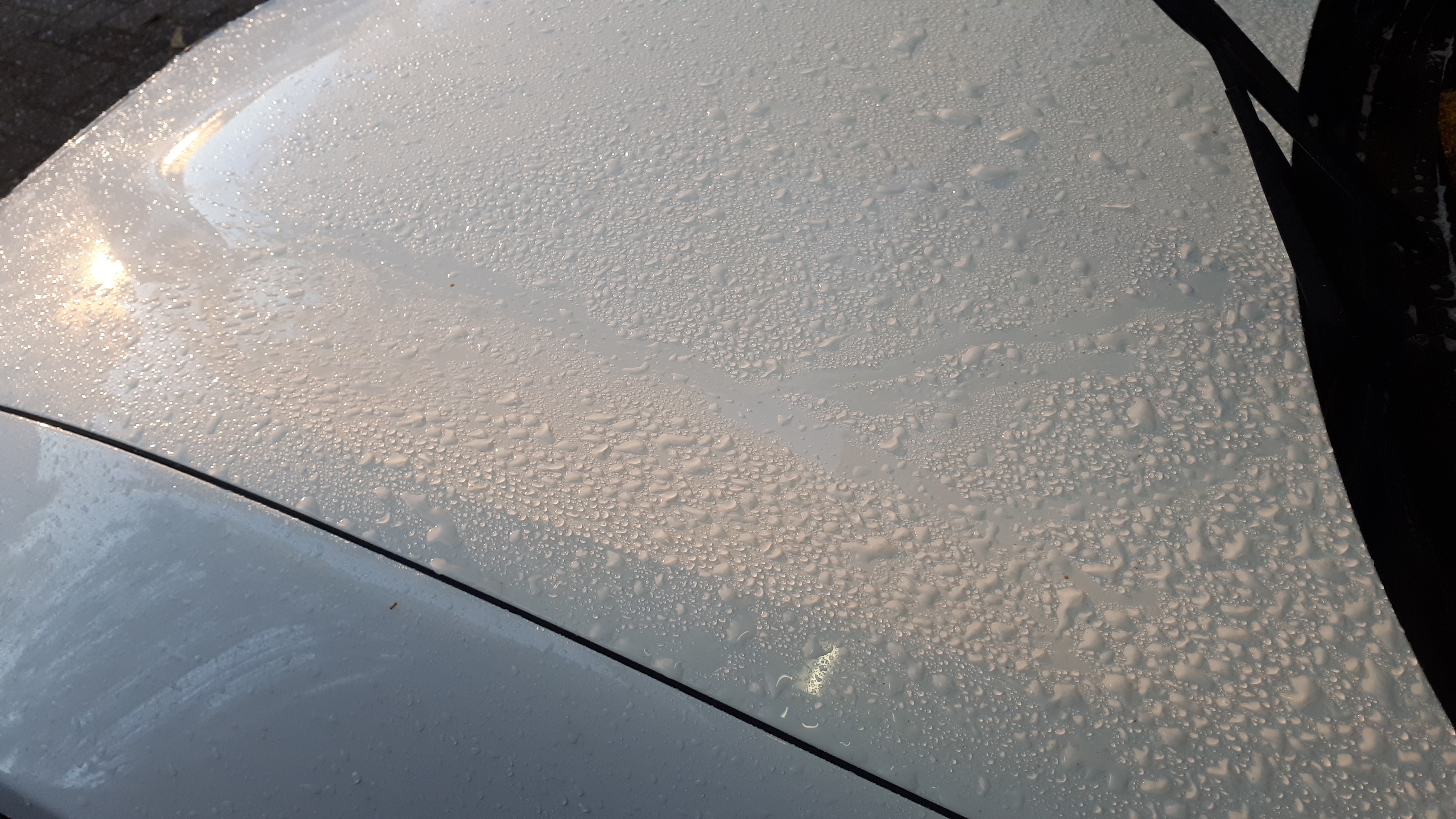

Afgelopen zondag een gedeelte van de Lexus CT200h van de vriendin aangepakt. Maar jezus, wat is die lak daarvan slecht, de kleur Black Opal Mica is volgens mij echt heel erg zacht. De bumper ziet eruit als een slagveld vol steenslag terwijl die een jaar geleden opnieuw gespoten is... Ook op de zijschermen zag je veel oppervlakkige krassen in de lengterichting. Ik vond al dat er vrij veel kleine lakbeschadigingen waren voor de kilometerstand toen ze deze kocht, maar dit verklaart een hoop.
Auto dus eerst gewassen, vervolgens gekleid (gewoon met AliExpress klei, haters gonna hate 8) ) en daarna aangepakt met Meguiar's compound met een DA. De meeste krassen hiermee gelukkig kunnen verwijderen. Vervolgens met Poorboys Natty's Paste Wax behandeld en het voelt nu weer heerlijk glad aan allemaal. Alleen de steenslag in de bumper blijft wel erg aanwezig. Heb alles een beetje bijgetipt met de lakstift, maar het wordt er allemaal niet mooier op. De lak van mijn IS350 lijkt toch echt van een stuk hogere kwaliteit te zijn.
Aan mensen die me ipv mijn gebruiken: hebben jullie in het echt ook zo'n spraakgebrek?
  • Arunia
  • Laatst online: 18:40
@Metalfreak ik zie dat bij de midnight black op de micra van mijn vrouw ook. Heel snel witte krasjes als je er al een scheet bij in de buurt laat.

  • Landon
  • Laatst online: 14-08 14:40
Dit lijkt er bijna op, maar tevens zitten er bij mij in het doffe gedeelte ook krassen die goed zichtbaar zijn met de juiste belichting.

Dames :+ ik heb mijn auto paar weken geleden gepolijst en in de wax gezet. Helaas heeft herfst en een griepje mijn auto weten om te toveren in een vies monstertje. De vraag is hoe kan ik dit het makkelijkste onderhouden zonder de hele winter te poetsen.
Wilde eigenlijk naar een wasbox om hem af te spoelen, ik begreep dat wasmiddel daar niet goed (te agressief?) is. Vraag is bereik ik daar wat mee? Alleen afspoelen dus, na het werk af en toe.
Meer mensen die dit doen?

DoeEensGek schreef op vrijdag 26 oktober 2018 @ 18:41:
Ligt eraan wat voor wax je gebruikt hebt. Maar als je een goede wax gebruikt hebt dat gaat dat er echt niet af met een doorsnee wasstraatshampootje. Gewoon afspoelen/wassen, drogen en daarna een spraywax gebruiken.
Ik denk als ik het zo bekijk dat het te maken heeft met de rondingen van de auto, achterlichtunits, en de vorm van de achterruit i.c.m. de spoiler mits je die laatste hebt wat het polijsten moeilijk tot niet te doen maakt.

  • Harmvdw
  • Laatst online: 14-08 21:27
Oke, mijn plan was om onze nieuwe auto netjes te gaan wassen en poetsen aan de hand van dit topic.
Echter voor dat we hem goed en wel in bezit hebben is er dit gebeurd :'(
Nu vroeg ik me af wat kan ik nu het beste doen? Is dit nog enigszins te "herstellen" of moet ik toch echt langs een schade herstel bedrijf. Dat er vervorming van de panelen is, dat heb ik al geaccepteerd, echter was het een houten paaltje en is er geen kaal metaal.
Heeft er iemand tips?
  • _Brad_
  • Registratie: Juli 2018
  • Laatst online: 15:30
_Brad_
Wax fanaat
Das niet leuk. De krassen zijn eruit te polieren als je ze niet voelt wanneer je er overheen gaat met je nagel.
Als geen machine hebt (Dual action polisher) dan kun je het met de hand proberen.
't is een hobby ...
Harmvdw schreef op zondag 28 oktober 2018 @ 20:18:
Polijsten en dan is het er zo goed als uit.

of
https://www.amazon.de/gp/...age_o00_s00?ie=UTF8&psc=1
[ Voor 9% gewijzigd door Mr Luky op 30-10-2018 08:17 ]

Vraagje aan de kenners. Ik heb 2 weken mijn witte auto voorzien van een kleine detail beurt:
Wassen > Kleien > DAP900 met Finale op witte pad > Wassen > White Diamond > 845
Nu wil ik binnen 1 tot 2 weken de wagen nog een laagje was geven. Ik heb de beschikking over de volgende waxen:
- 845
- 915
- Fusso coat 12 months
- Dodo Juice Purple Haze Pro (nog van mijn vorige, zwarte auto)
Heeft het zin om de tweede laag aan te brengen? En welke kan ik het beste gebruiken? Wilde zelf gewoon de 845 weer doen, maar wellicht heb ik een betere keuze beschikbaar ;)
[ Voor 8% gewijzigd door Marcusso op 31-10-2018 23:04 ]

Marcusso schreef op woensdag 31 oktober 2018 @ 23:01:
- 845
- 915
Als je over de 845 heen een 2e laag wilt leggen zou ik het bij 845 houden. Kwestie van goede hechting. Plus, sommige producten verdragen elkaar niet en beginnen te "zweten". 845 heeft een lange standtijd en met de winter voor de deur...
Na de winter de 845 eraf halen en de Fusso of de Purple Haze er op zetten.
