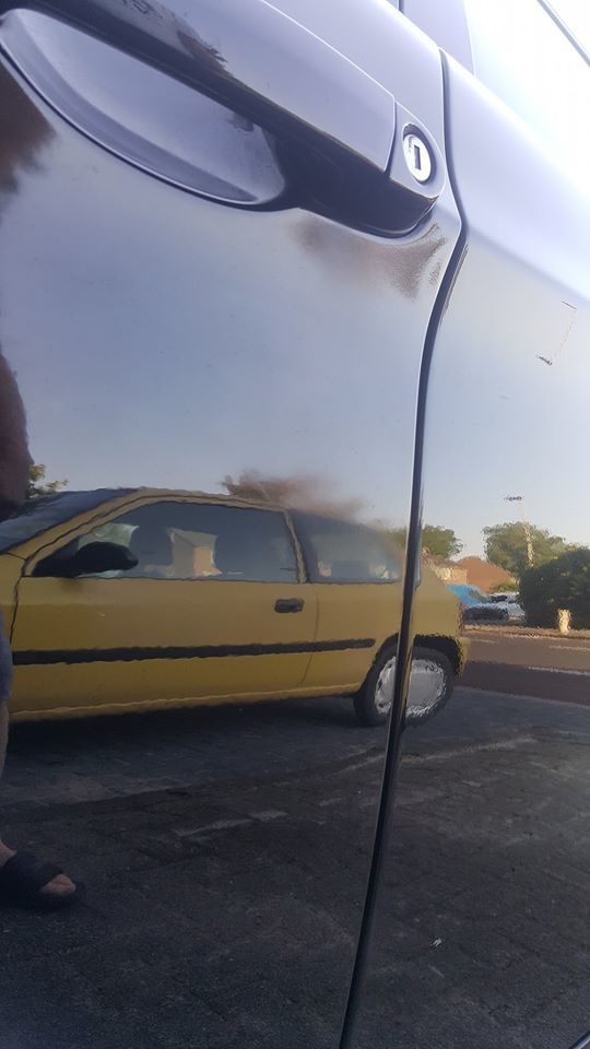

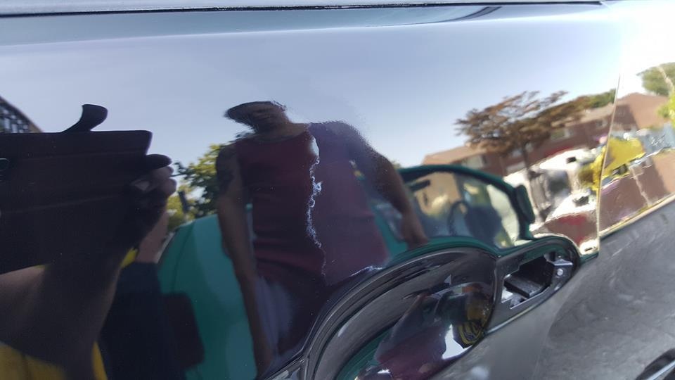

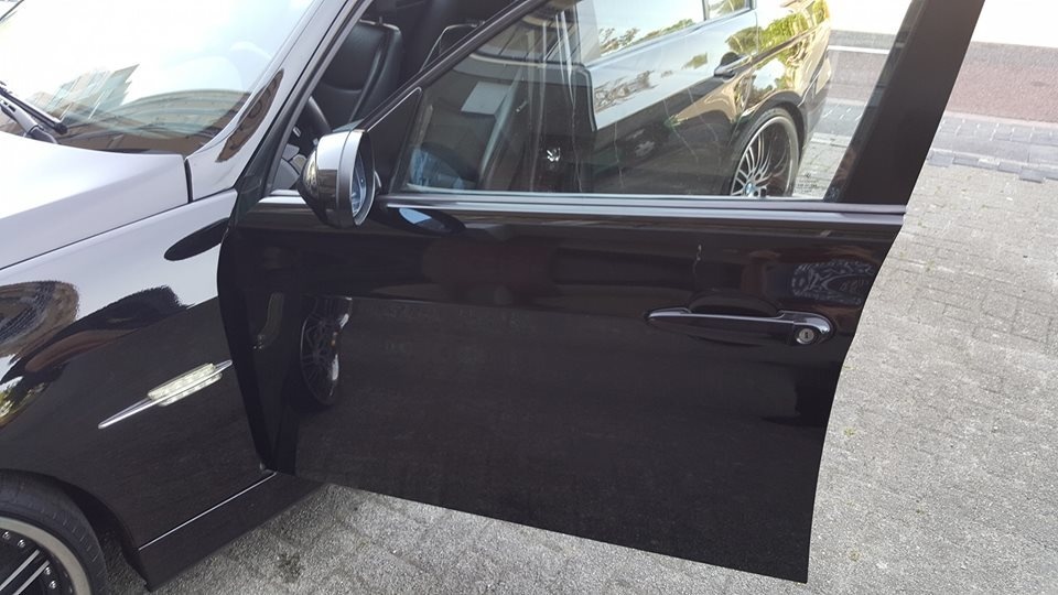

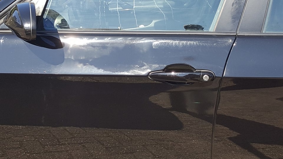

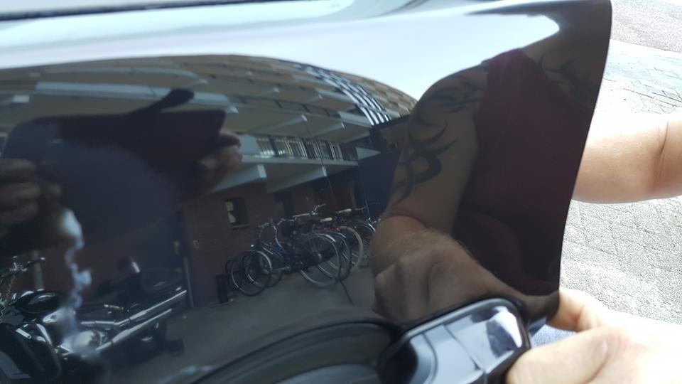

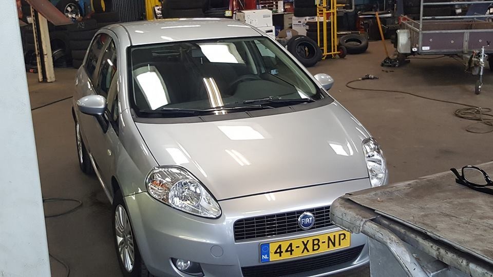

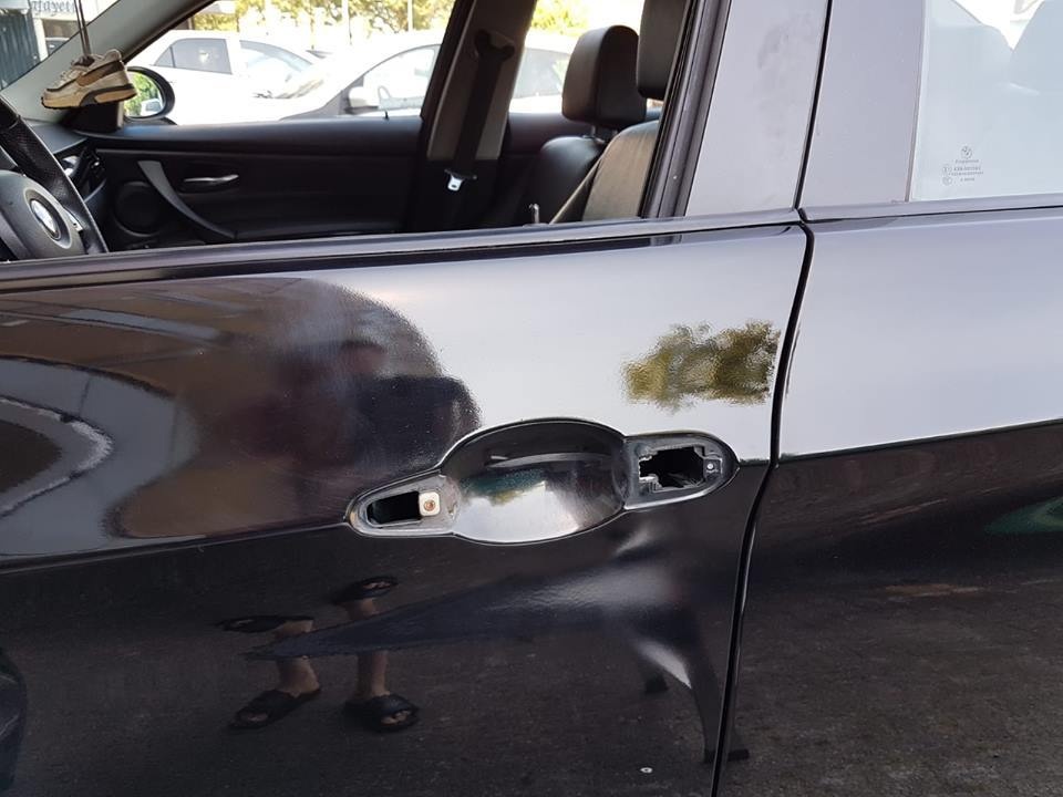

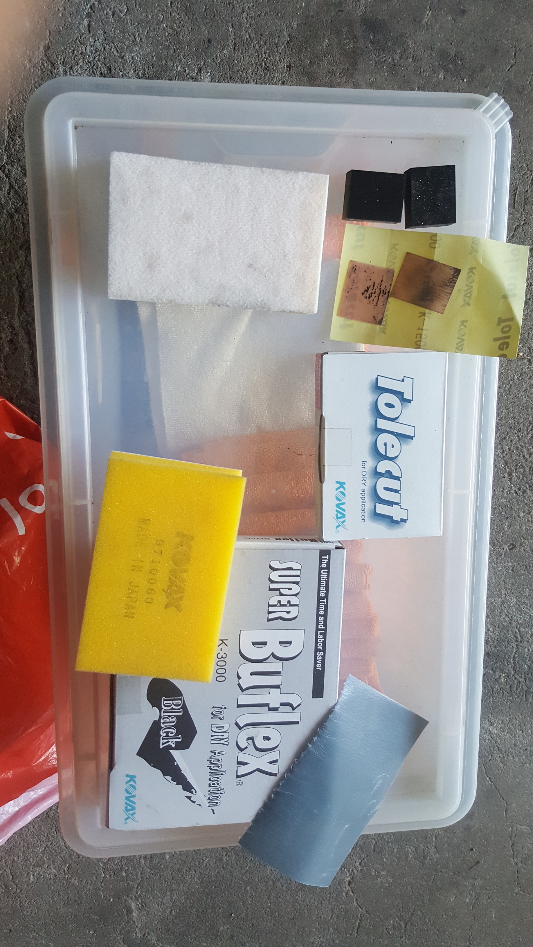

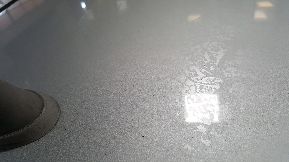

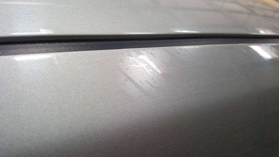

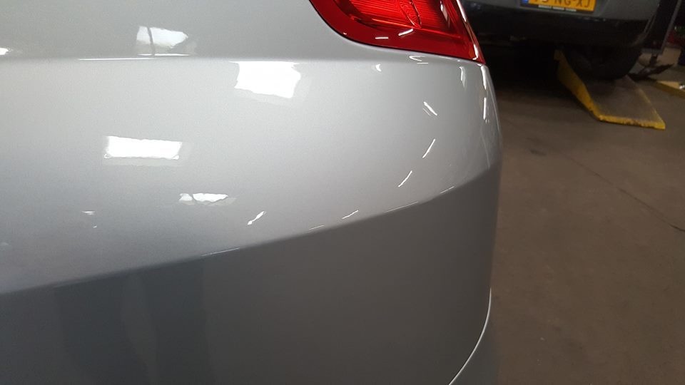

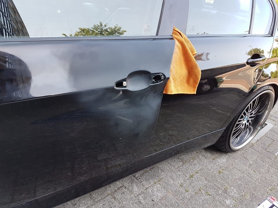

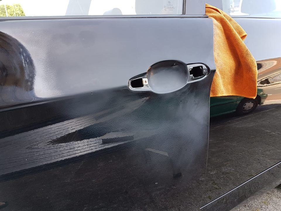

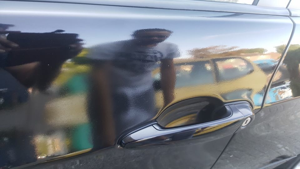

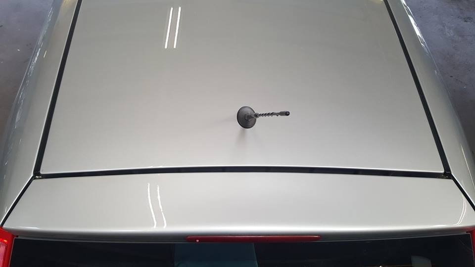

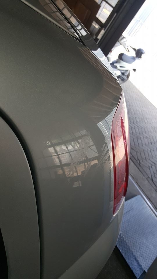

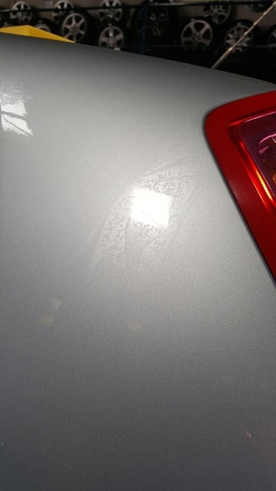

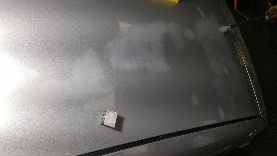

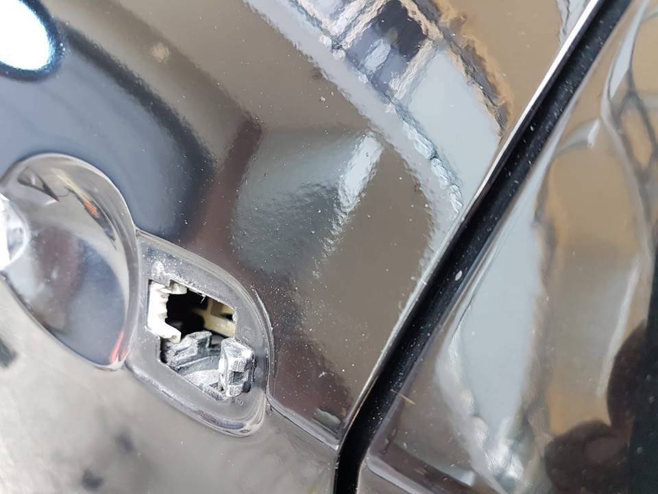

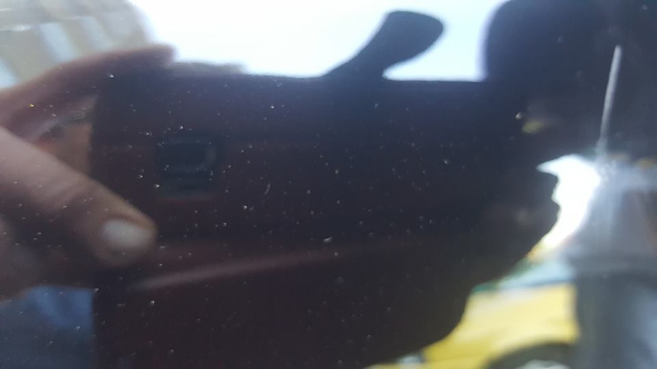

Vandaag ben ik wel aan een flinke uitdaging begonnen. Deze Fiat Punto is een jaar geleden overgespoten. En kwam zo terug van de spuiter. Op het dak op de deuren op de stijlen. Op diverse plekken was de folie vast gaan zitten aan de blanke lak. Die was nog niet geheel droog. Dan trekken de weekmakers die in de folie zitten in de lak. Ook de vorige eigenaar heeft een poging gewaagd om het eraf te krijgen. Dat leverde alleen maar meer schade op. Als je geluk heb dan is het op te lossen. Als je pech heb dan kan je naar de spuiter. Onder die voorwaarde ben ik eraan begonnen.
Ik zag geen andere mogelijkheid dan schuren. Zo gezegd zo gedaan. Deze keer op advies van de spuiter die de caddy gespoten heeft het droog te schuren ipv nat. Dit puur om tussen door te zien hoe ver je bent. Een klein blokje met korrel 1500 voor schuren en daarna met korrel 3000. Dit betekend wel flink door polijsten anders komen de krassen echt terug.
Morgen de foto’s hoe die geworden is.
Weekmakers in de lak
Na het spuiten van de auto is er folie over de auto heen gelegd.
Afbeeldingslocatie: https://tweakers.net/ext/f/w8inGZPgyAPXZxbStMRTLhgf/thumb.jpgAfbeeldingslocatie: https://tweakers.net/ext/f/9VUoAwh6yFfCLMpMrNWDG6BR/thumb.jpgAfbeeldingslocatie: https://tweakers.net/ext/f/5bpAJ10lgTZ82RvPP5FdHIvY/thumb.jpg
Afbeeldingslocatie: https://tweakers.net/ext/f/zKOVa9YTNzcLUeyATErcVRE6/thumb.jpgAfbeeldingslocatie: https://tweakers.net/ext/f/12sERI8ZCdmmSNukm0D4LpBh/thumb.jpgAfbeeldingslocatie: https://tweakers.net/ext/f/MxbioDrXUPzs6a73TKL46MZJ/thumb.jpg
Afbeeldingslocatie: https://tweakers.net/ext/f/cDhaNEK8WxaSHzWIPMp7Jp97/thumb.jpgAfbeeldingslocatie: https://tweakers.net/ext/f/Ifu4JlSdAGuY5QO2R1I4huUu/thumb.jpgAfbeeldingslocatie: https://tweakers.net/ext/f/DRdps1RkBSk1K9wGgxj9J0wg/thumb.jpg
Afbeeldingslocatie: https://tweakers.net/ext/f/vkFoDpI7w76PxnxlX5SUzYqi/thumb.jpg

Heren, ik zie door de bomen het bos niet meer. Ik heb naar mijn idee een vrij grondige research gedaan en zou graag jullie input willen op onderstaande.

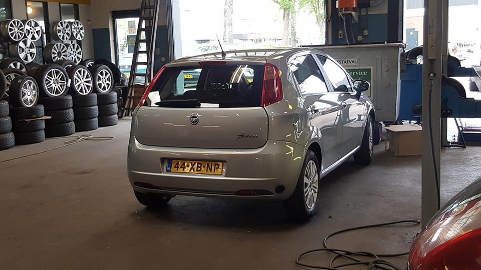

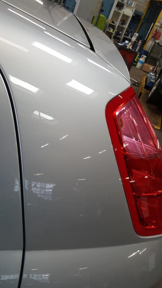

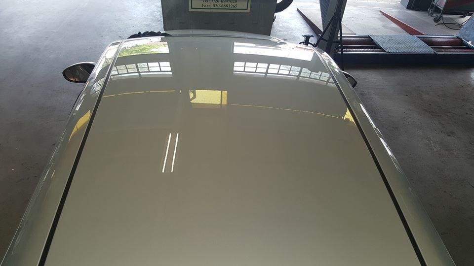

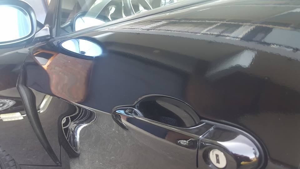

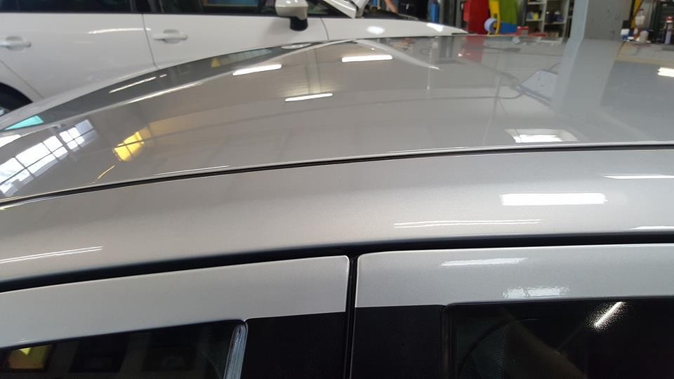

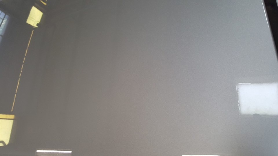

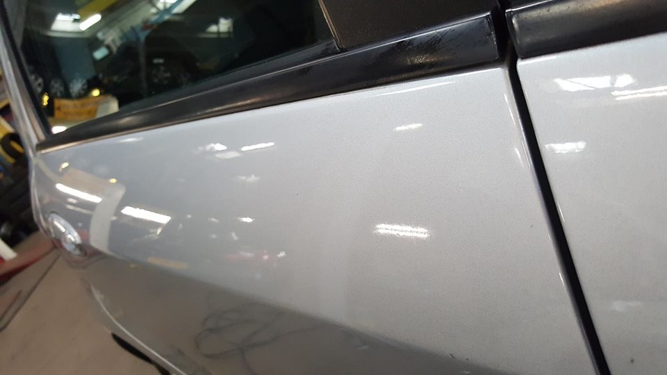

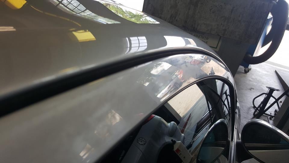

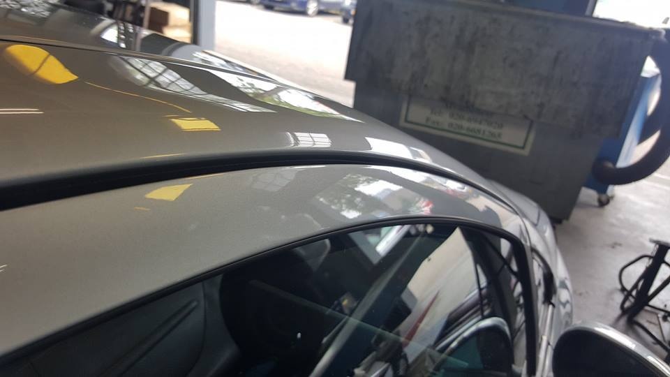

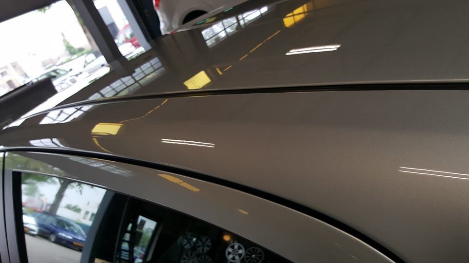

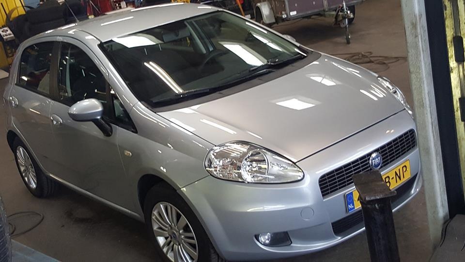

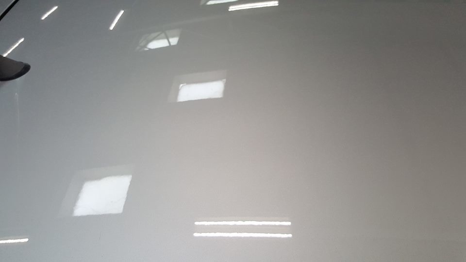

Vandaag de Fiat Punto gereed gemaakt. En dit is wat ik er van gemaakt hebt.
Wat ik buiten het schuren om gedaan heb. Is de auto vandaag verder in 3 stappen terug polijsten. Grof = Midden en Fijn. Van Rupes met de bij behorende pasta( Blauw - Groen - Geel) Als wax Angelwax guardian.
Ik ben benieuwd wat de vorige eigenaar ervan gaat zeggen. De spuiter die dit veroorzaakt heeft kon er niks meer aan doen. Althans dat zei hij. Volgens mij was hij een beetje te lui om er wat aan te doen. Kan niet bestaat niet als je het niet geprobeerd hebt. De eigenaar heeft zelf een poging gewaagd. Dat was geen succes. Vervolgens 1 jaar zo rond gereden. 8)7 Ik ben echt benieuwd naar zijn reactie. ;)
Afbeeldingslocatie: https://tweakers.net/ext/f/SaYBSsWnXG6LeadnZX5z59vV/thumb.jpgAfbeeldingslocatie: https://tweakers.net/ext/f/iVME3WNbfvYjGU5kqPBc1Zww/thumb.jpgAfbeeldingslocatie: https://tweakers.net/ext/f/3RcLDYlrEK3YBpQ0CfbAwltI/thumb.jpg
Afbeeldingslocatie: https://tweakers.net/ext/f/x1cMELqCEBhnfN3UKNUOKjxC/thumb.jpgAfbeeldingslocatie: https://tweakers.net/ext/f/z8I1T7ZZDeAzXt8wO6e142IV/thumb.jpgAfbeeldingslocatie: https://tweakers.net/ext/f/136CcSEG1p9lLyTeW8rGIsoZ/thumb.jpg
Afbeeldingslocatie: https://tweakers.net/ext/f/Z5ArHyna8g96N99UP5jzcfLG/thumb.jpgAfbeeldingslocatie: https://tweakers.net/ext/f/gJAzBq6wR8YNH0Jho1ZsCoHh/thumb.jpgAfbeeldingslocatie: https://tweakers.net/ext/f/yURqv4UircwiGgUiiEXMKXWQ/thumb.jpg
Afbeeldingslocatie: https://tweakers.net/ext/f/KHcgF96AgKPaEFWTriahFSDG/thumb.jpgAfbeeldingslocatie: https://tweakers.net/ext/f/EhOefLZBmjpV4bYcbC0Rdqh4/thumb.jpg
Mijn verhaal klopt niet helemaal. Dit zeggen de beroeps spuiters erover.
Kunje weg krijgen maar het klopt bijna het verhaal op die week makers na dan
Het zit zo als een auto net is gespoten is de lak nog lang niet droog (duurt Ca 3 maanden) wel stof droog zeg maar
Als je dus dan folie er over heen legt kan de lak niet meer verder ademen met het gevolg dat de oplosmiddelen niet weg kunnen en tussen lak en folie gaat zitten met het gevolg er van dat de lak weer lichtelijk oplost en de folie er in plakt
Nu zit je dus dan met dat probleem en wil je het graag weg krijgen als volgt kom je de delen op nieuw te schuren met p2000 daarna met p3000 dan met een redelijk grove polijstpasta beginnen ik neem meestal ferecla daar na steeds fijner en whalla hij is weer netjes 😉
Dus dit is het juiste verhaal. Ik kan niet alles weten tenslotte.
[ Voor 12% gewijzigd door Ediejo op 09-06-2018 07:25 . Reden: Ik had het niet helemaal goed. ]

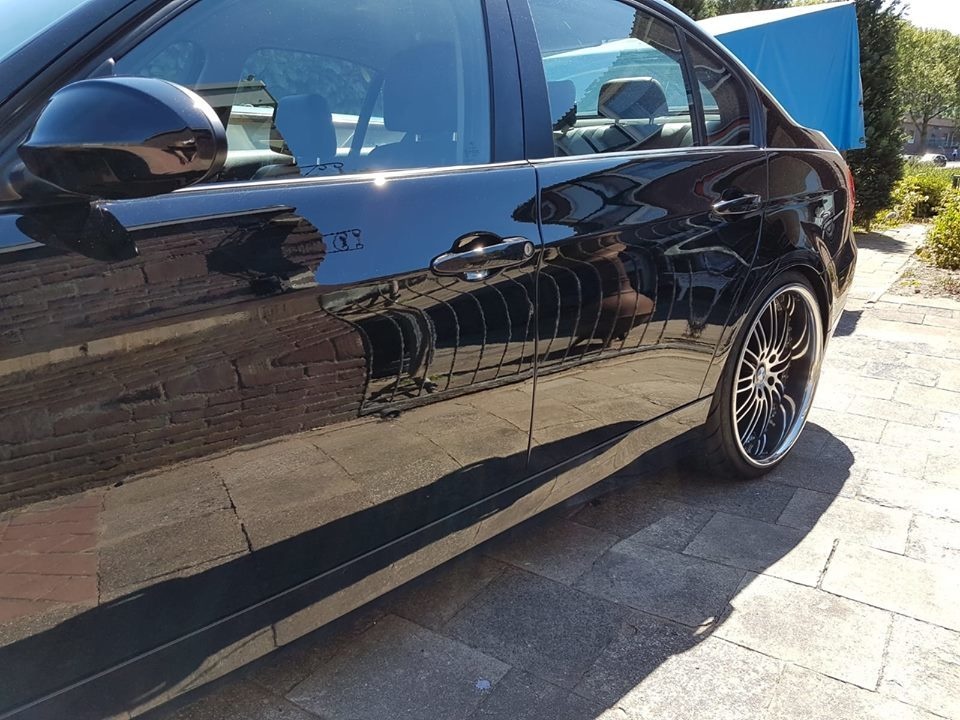

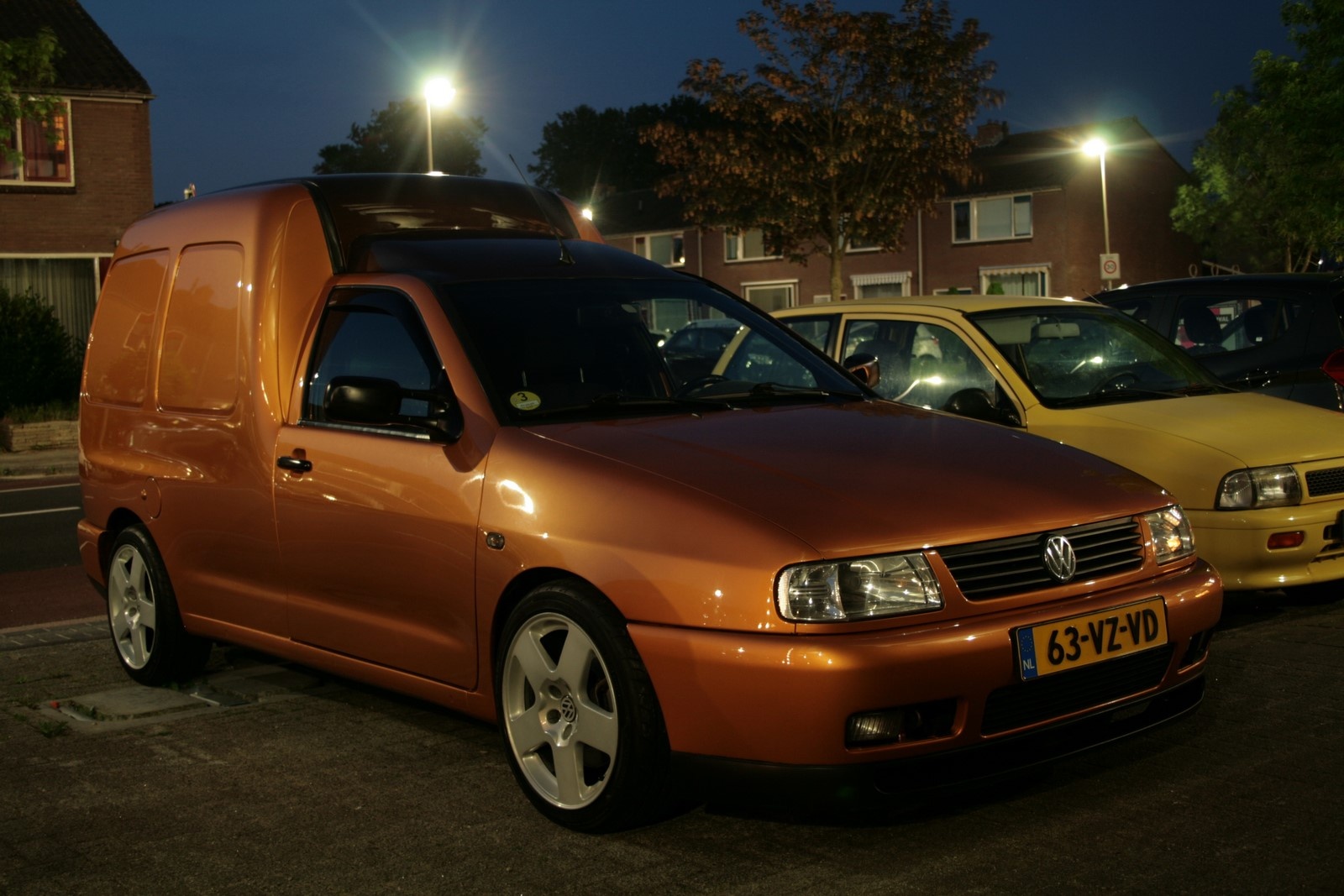

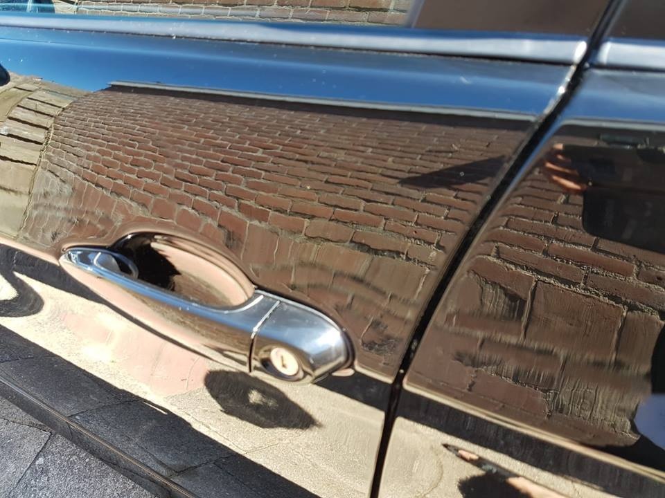

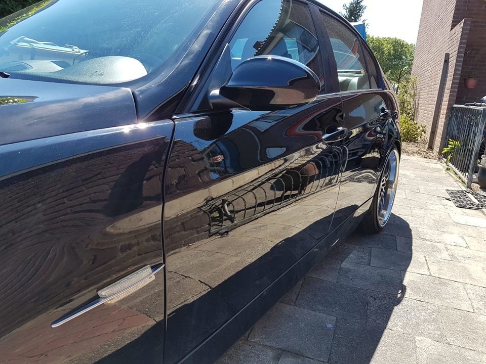

Zojuist onze boodschappen auto aangepakt. In eerste instantie gisteren gewassen met Meguiars Ultimate Wash and Was, echter de lak voelde inmiddels weer zo stroef (ondanks het wassen) dat ik hem maar weer eens volledig aangepakt heb.
Dussss:
- Banden ingepoetst met Meguiars APC
- Gewassen met Monello Lavaro
- Gekleid met Auto Finesse Clay in combi met Dodo Juice Born Slippy Clay Lube
- Velgen behandeld met Monello Non Ferro
- Velgen en plekken met teer vlekken ingespoten met Dodo Juice Super Natural Tar & Glue remover
- Nogmaals gewassen met Monello Lavaro
- Lak gevoed met Poorboy's Black Hole
- Bescherming middels Poorboys' Natty's Blue Paste Wax
- Plastic en banden gevoed met Mothers Black Restorer
Afbeeldingslocatie: http://i65.tinypic.com/a4piye.jpg
Afbeeldingslocatie: http://i66.tinypic.com/2vvjh8m.jpg
Afbeeldingslocatie: http://i65.tinypic.com/11vqf53.jpg
Voelt weer heerlijk glad aan. Ben zelf groot fan van de wetlook van de PB Natty. Ander favoriet is Collinite 476s (meer mijn winterwax :+)
Volgend huis (planning is volgend jaar andere woning te gaan zoeken) moet met oprit en garage zodat beide auto's weer eens goed gepolijst kunnen worden en in een mooie coating kunnen. :D

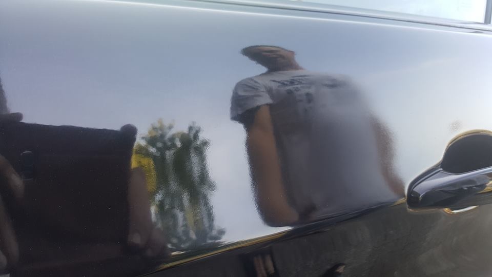

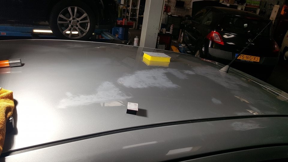

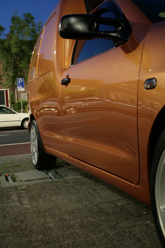

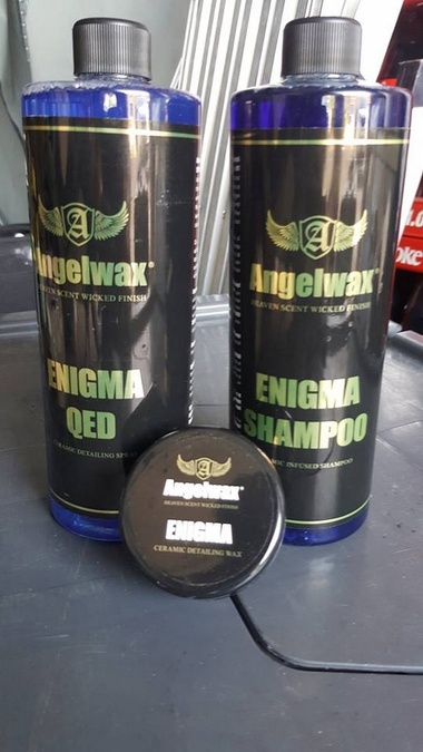

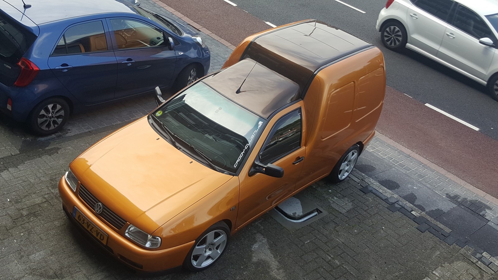

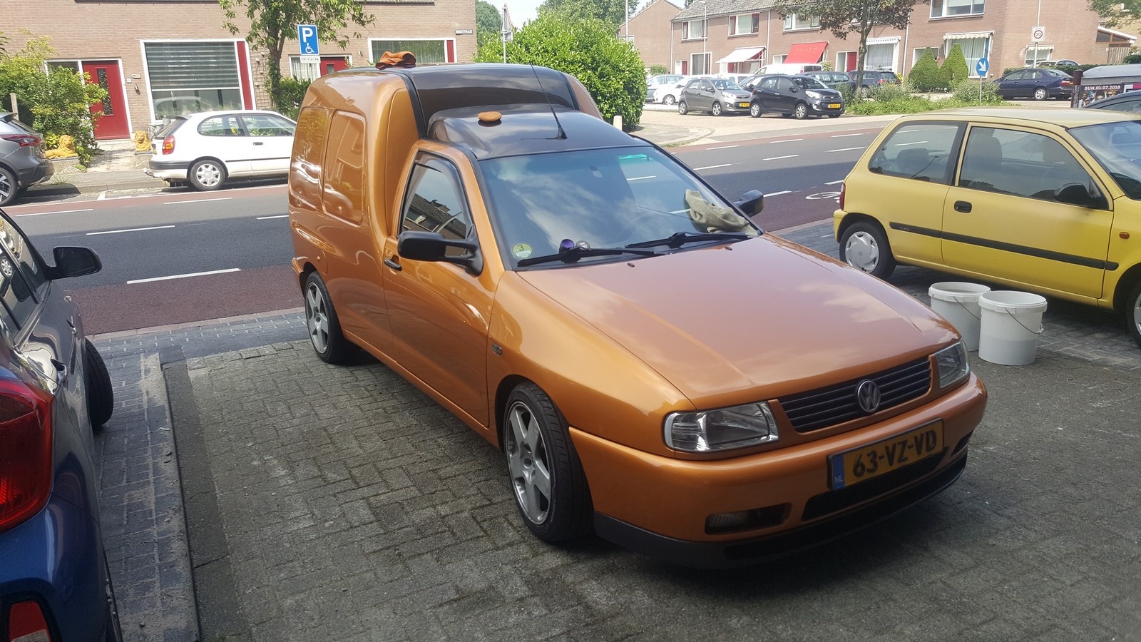

Vandaag de caddy weer opgehaald.. Met een vers blokje erin. Na 2 weken buiten te hebben gestaan en in een werkplaats van een garage heeft dat de lak geen goed gedaan. Ik vond dat helemaal niet erg. Aangezien ik de nieuwe lijn van Angelwax binnen heb gekregen.
Ik heb alleen de auto gewassen met de enigma shampoo. Niks gekleid. De andere Angel wax verwijdert met Angelwax Stripped Ease. En daarna de Enigma Wax. Ik moet eerlijk zeggen dat deze wax al mijn verwachtingen overtrof. Voor het eerst zeg ik glans zit wel degelijk in een potje ;)
Angelwax Enigma
De nieuwste lijn van Angelwax..
Afbeeldingslocatie: https://tweakers.net/ext/f/OyFqALTXiqJiKq3OVghTvVFt/thumb.jpgAfbeeldingslocatie: https://tweakers.net/ext/f/Dvo6n7CkwGTkd8qxz76kt8mz/thumb.jpgAfbeeldingslocatie: https://tweakers.net/ext/f/djVROdmYYj3SMu9TL0BjrdYu/thumb.jpg
Afbeeldingslocatie: https://tweakers.net/ext/f/Im6R51ocOlVp1Ybo984ucHFx/thumb.jpgAfbeeldingslocatie: https://tweakers.net/ext/f/H4XlsUNv304QVIijqMrP7u8A/thumb.jpg
Beetje (erg) slecht gefilmd, maar het stoot echt het water af.
En ja ik maak een nieuwe opname. ;)

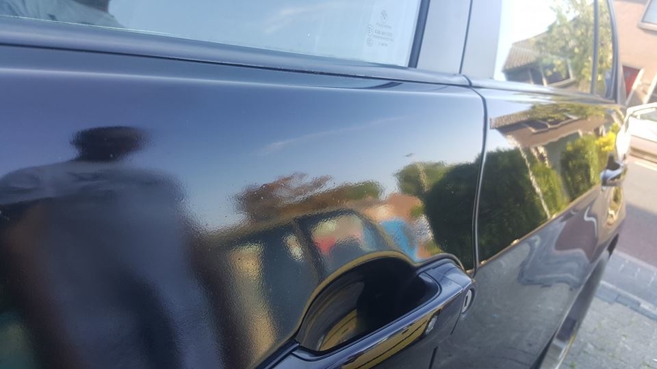

Nu is wit echt een ondankbare kleur. Mijn vorige -donkergrijze- auto gaf veel meer voldoening en resultaat, maar desalniettemin hou ik mijn Auris toch altijd zo veel mogelijk in top conditie en verzorg ik hem goed.
Binnenkort staat polijsten op het programma, alsmede wat lakherstel(steenslag, en 2 plekken op de achterbumper waar wat lak mist). Vorige week zijn er al 4 plekken uitgedeukt, maar tijdens het wassen vandaag kwam ik er dan toch weer 2 tegen, zo blijf je bezig..
Vandaag dus gewassen met Surf City shampoo, Monello Non Ferro, Nanolex Insect Remover en de nodige overige attributen. Banden met Gyeon Tire. Daarna door tijdgebrek de ontvetronde met Gyeon Prep overgeslagen en direct even naar het waxen gegaan.
Dit is dan de Surf City Barrier Reef paste wax geworden. Ik vind dit zo'n makkelijke en fijne wax, ook voor beginners een aanrader, het slaat gewoon nergens op hoe simpel en snel dit is.

Ik heb mijn eerste schade te pakken trouwens. Iemand gooide zijn deur tegen mijn auto. Wat oppervlakkige krasjes en paar putjes door de lak.
Ik wilde het voor die mensen ook niet al te erg maken, dus hop, naar spotrepair bedrijf, maar die kon er niets mee. Enige optie: Beide deuren passagierszijde spuiten.
Man man man wat een ellende, maargoed hele circus maar in gang gezet.
Ik zie nu ook steeds meer kleine dingetjes waarvan ik dan twijfel of ze er bij aankoop al op zaten of niet etc, ik wordt helemaal paranoia als ik niet uitkijk :+
Ik overweeg serieus als deze ooit weggaat weer gewoon een oud hok te kopen, ik ben een jaar ouder geworden in 2 maanden tijd. Niet goed voor mij, dit.
Maargoed, ik ben vandaag vij, dus ik ga hem maar weer eens wassen vanmiddag.

Wees blij dat je het dan wel kunt verhalen op de 'dader'. Ik heb ze zo vaak gehad dat er natuurlijk geen briefje bij stond. Ik parkeer nu gewoon een kilometer verderop haha
  • KnoxNL
  • Laatst online: 11:12
MartijnAbel schreef op woensdag 20 juni 2018 @ 12:48:
Ja dat wel, maar waar het eerst heel voorspoedig leek te gaan met de meewerking kreeg ik vandaag deze appjes:
Afbeeldingslocatie: https://van-eembergen.com/schade1.jpg
Ik ben ontzettend vriendelijk geweest gedurende het hele proces.
Nadat het gebeurd is ben ik bij een schadeherstel bedrijf geweest, omdat ik het leed zo klein mogelijk wilde maken ben ik nog bij een spotrepairbedrijf geweest die er helaas niets mee konden, omdat mevrouw eventueel buiten de verzekering om wilde betalen ben ik gisteren na werk WEER langs het schadeherstel bedrijf geweest en heb een gedetailleerde offerte (4 pagina's!!!) laten maken, ik heb al 2 schadeformulieren ingevuld omdat volgens haar verzekering mijn eerste "pijltje" niet goed stond (en ik heb nog steeds niet het door hen ingevulde formulier retour!!) en nu dit weer.
Mijn geduld raakt langzamerhand op. De fotos kunnen ze nog krijgen, dan is het klaar. Als er dan geen formulier terugkomt hebben ze pech:
Ik ben zwaar oververzekerd voor nagenoeg alles inclusief een ferme rechtsbijstand, en ik heb een getuigenverklaring van mijn collega die naast me in de auto zat op het moment dat het gebeurde.
Dan ben ik er ook wel klaar mee en verhaal ik alles wat mogelijk is, inclusief mijn tijd en brandstof die verbruikt zijn om hun wensen te vervullen.
Ik heb er gewoon buikpijn van en ben er al veel te lang mee bezig. Kom op zeg.

Gisteren middag me eigen bezig gehouden met het hoogglans polijsten van de caddy. Aangezien ik vandaag een meeting heb in Almere.
De caddy gewassen met de shampoo van Angelwax.
De insecten verwijdert met insecten verwijderraar van Angelwax.
Polijsten met Angelwax Redemption.
De Enigma wax van Angelwax aangebracht.
[YouTube: https://www.youtube.com/watch?v=ncmjoBGb-U8]
Zo nog even de velgen en ramen doen. Daar had ik gisteren om 21.15 uur geen zin meer in. ;)
Deze wax onderhoud ik wel met de bij behorende shampoo en detailerspray van Angelwax.
De shampoo.
Deze shampoo heeft tevens uitstekende reinigende eigenschappen en voegt een extra laag toe aan de bestaande coating of waxlaag. Angelwax Enigma Shampoo is ideaal in combinatie met de Angelwax Enigma wax
De detailerspray
Angelwax Enigma QED is de ultieme detailing spray die zich aan het oppervlak van het voertuig hecht met een fantastische glans en uitstekende duurzaamheid.
De unieke formule voegt een extra laag keramische bescherming toe aan de bestaande Enigma Wax of keramische coating. De Angelwax Enigma QED zal de levensduur van de Enigma Wax of coating verlengen.
Uiteraard een groot deel puur marketing. Maar ik ga er wel vanuit dat ze het allemaal op elkaar afgestemd hebben. ;)

Morgen sta ik toch wel voor een flinke uitdaging. Soms is het beter om wat meer geld uit te geven als je iets aan je auto laat spuiten. Hier is de deur overgespoten. Dat is niet helemaal goed gegaan. Daarna heeft de spuiter het proberen te herstellen. Ook dat is niet goed gegaan. Inmiddels is hij bij een erkend poetsbedrijf langs geweest. Die zouden het in eerste instantie oplossen. Maar, ook die hebben ook de handdoek in de ring gegooid. En morgen mag ik het proberen. _O-
De deur is toch al verziekt dus wat dat betreft kan ik er weinig meer aan verpesten. Lukt het me dan heeft hij geluk. En lukt het niet dan heeft de spuiter geluk omdat er dan al een heel groot deel geschuurd is. :X
BMW
Afbeeldingslocatie: https://tweakers.net/ext/f/bFdjrGdG9spOYAESUxLEK5Xn/thumb.jpgAfbeeldingslocatie: https://tweakers.net/ext/f/vmIKTRcjuvjb7EBDuxNpjzNQ/thumb.jpgAfbeeldingslocatie: https://tweakers.net/ext/f/lHn70E09EXUSHkdDawh5jdfo/thumb.jpg
Afbeeldingslocatie: https://tweakers.net/ext/f/TNIfTkQ5WxO2Q5XjUAuk5Bwn/thumb.jpgAfbeeldingslocatie: https://tweakers.net/ext/f/FoO1NrjnwHGypT7ZqlnDDLZJ/thumb.jpgAfbeeldingslocatie: https://tweakers.net/ext/f/a4aakY3vSMgO0ajdYURV919T/thumb.jpg
EB cardetailing tot aan uw huis
  • TaZTeD
  • Laatst online: 10-12-2025
Dan ben ik morgen benieuwd naar het resultaat!
Ligt eraan hoe dik de toplaag nog is, dit moet je echt grof polijsten en stap voor stap terug uit werken om weer een beetje glans in te krijgen. Maar als ze al te ver zijn gegaan krijg je dat nooit meer goed. Heel veel succes iig!
Begin met matteren want hoe goed je ook gaat polijsten dat gaat niet werken. Je wilt die sinaasappelhuid weg krijgen. Dat gaat je niet lukken met polijsten alleen.

Onder de noemer niet alles kan altijd goed gaan. Nu eens een project wat niet goed ging. In eerste instantie zag het er goed uit. De sinaasappelhuid was vrij vlot glad geschuurd. Maar wat de spuiter veroorzaakt had was niet meer te herstellen.
Uiteraard baalde de eigenaar. Maar, hij wist van het risico af. Ik heb hem er heel duidelijk op geattendeerd. Wel had ik met hem de afspraak op no cure no pay basis. Aangezien ik wist dat dit risico er heel dik inzat. Dan is het nog niet leuk. Maar ik heb mijn best gedaan. En soms valt het werk van een ander op te knappen en soms niet. Dat is zeg maar het risico van het vak. ;)
BMW deel2
Afbeeldingslocatie: https://tweakers.net/ext/f/cvUlraO0SazfZlVCZWM4Il9X/thumb.jpgAfbeeldingslocatie: https://tweakers.net/ext/f/H8t0iglcdiHBb7qG8qNdwPBC/thumb.jpgAfbeeldingslocatie: https://tweakers.net/ext/f/qyJCnojg6xCPeCxvsppLfzFt/thumb.jpg

zonde, hoe kan een ervaren spuiter het nou zo verzieken?
  • Ediejo
Ediejo
EB cardetailing
@Mad-Matt Ik zelf denk stress. Normaal gesproken levert hij heel netjes zijn werk af. Alleen dit heeft hij gespoten in een schuur. En niet bij zijn werkgever. Even snel geld verdienen. Alleen ik had hem in 3x betaald. Nu niet. Dan niet. En nooit niet. 500 euro voor 2 deuren en een stukje dakstyle. Is een vrij normale prijs. Hij is met een verkeerd middel bezig geweest als ik het verhaal aan hoor. Waarschijnlijk met een doek met thinner de pas gespoten deur afgenomen. Er is iets met een bijtende vloeistof gebeurd. De klant stond erbij toen hij het afnam. De spuiter schrok er zelf van. Dus ieder kan een fout maken. Maar herstel het dan gewoon. Soms is het niet anders. Maar steek dan niet de centen in je zak. En laat de klant met de ellende zitten.

Dank voor de opheldering. En idd, geld hiervoor aannemen is niet netjes

En hier is die dan nogmaals de bmw waar in eerste instantie de deur verknalt was. Maar alles is op te lossen. De deur is opnieuw gespoten voor een deel. Er zit wel 1 zakker op de deurrand, maar dat is voor de spuiter.
De achterdeur en scherm in 3 stappen gepolijst. Om het glans verschil met het nieuw gespoten deel terug te halen tot 1 geheel. Ook de opnieuw gespoten deur in de laatste stap mee gepolijst met Angelwax Redemption polijstmiddel Ultra Fine Finishing Polish
Rupes: UHS
RUPES Keramik Gloss
Angelwax: Redemption polijstmiddel Ultra Fine Finishing Polish.
Even voor de duidelijkheid er zit nog geen wax op de lak. Deze glans is behaald door alleen polijsten. ;)
