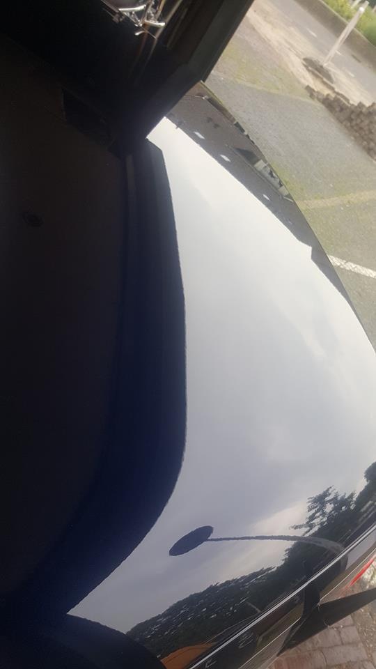

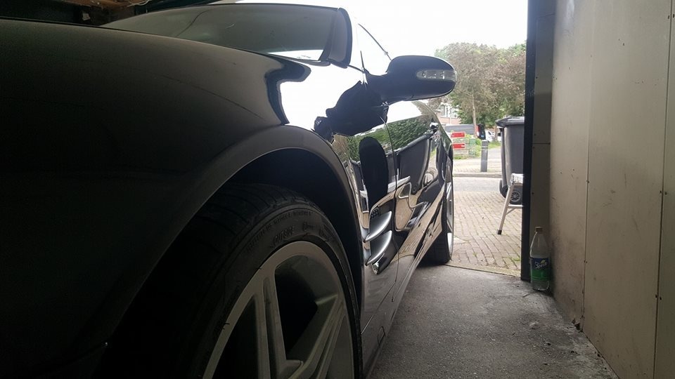

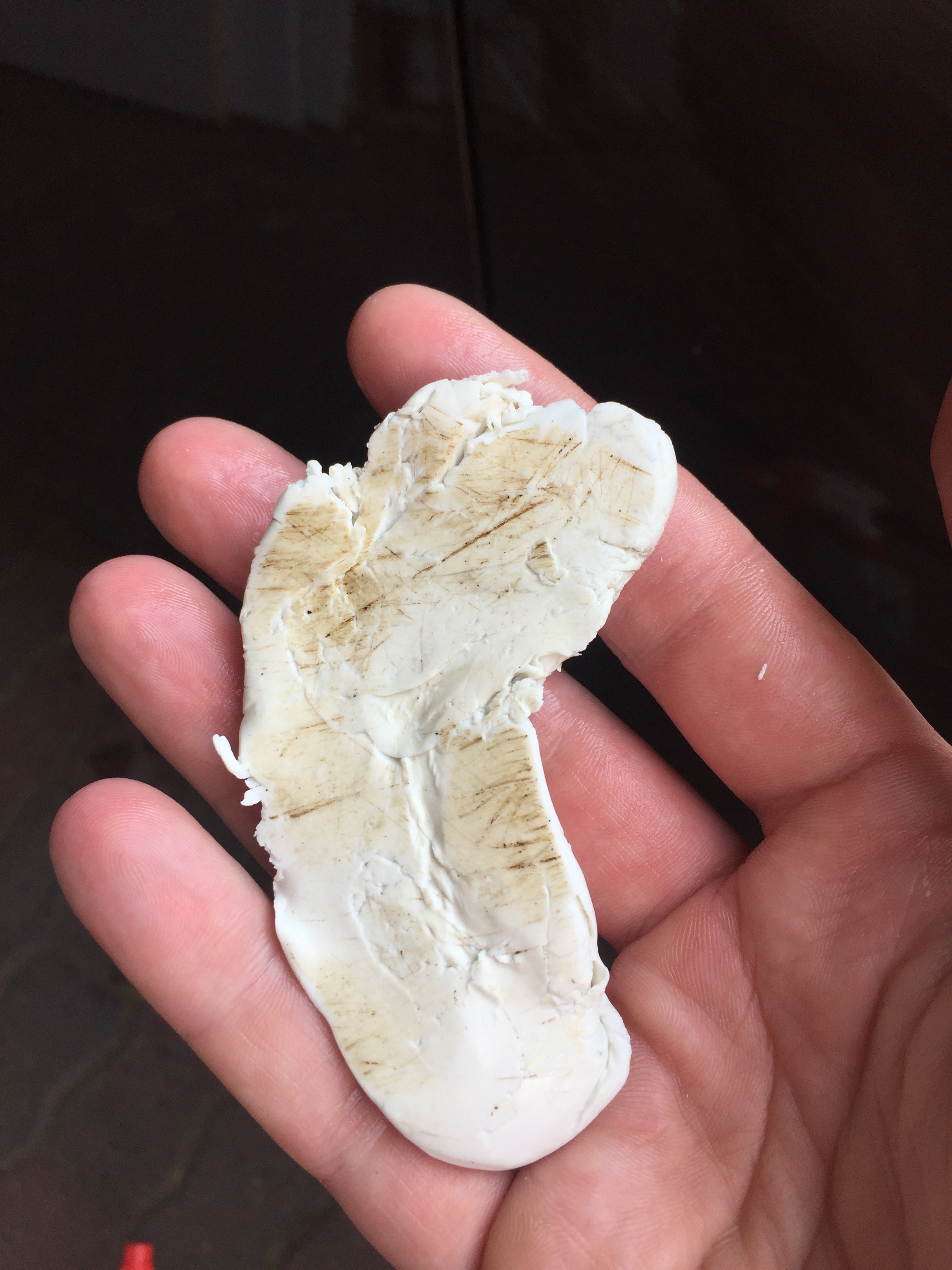

Pppfff vanvhet weekend m'n auto ook maar gewassen, gekleid en gewaxed. Wat een werk zeg. En alle opmerkingen van je buren die je aan mag horen.
Resultaat was goed. Auto weer mooi zwart. Wel zag en zie ik dat ik niet alle wax er goed afgehaald is. Ondertussen zit er ook weer een gele waas van pollen op m'n auto.
Leuk man dat detailen :)

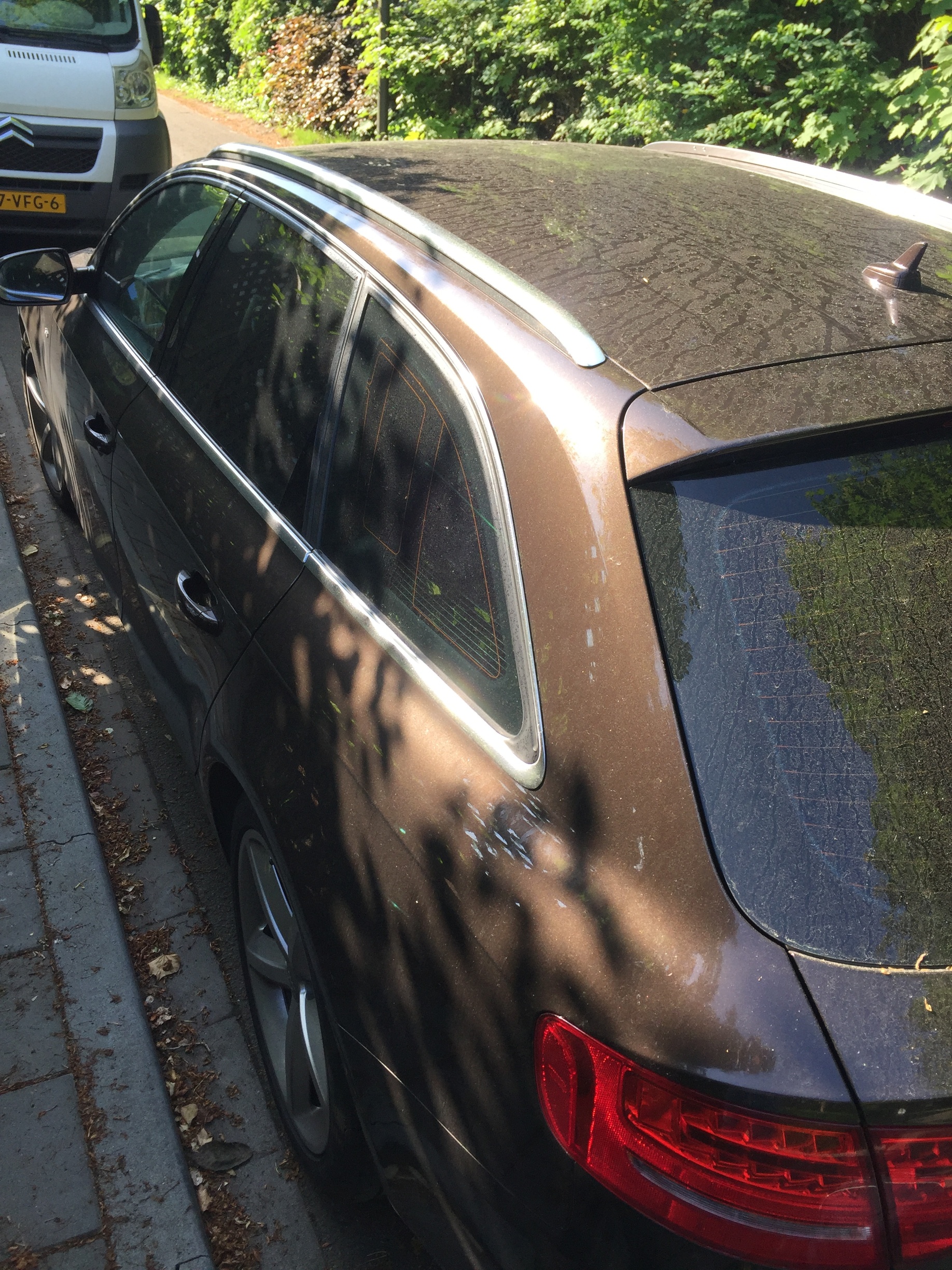

Ik heb die van mij afgelopen weekend ook gewassen en hij is nu inderdaad al helemaal geel van de pollen of sahara zand.
  • KnoxNL
  • Laatst online: 21:10
Ja ik heb ook al weer x aan tal vliegen en een hoop stuifmeel te pakken. Scheisse.

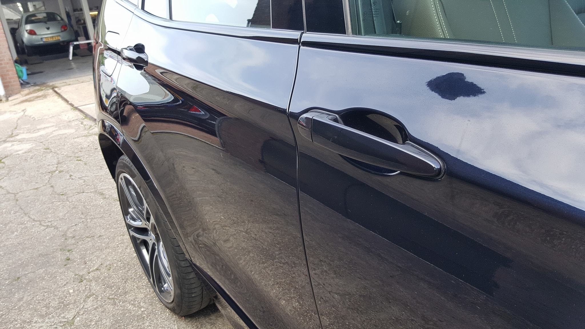

Morgen krijgt mijn auto weer een was en waxbeurt van @Verwijderd. Ziet er altijd weer goed uit. :)

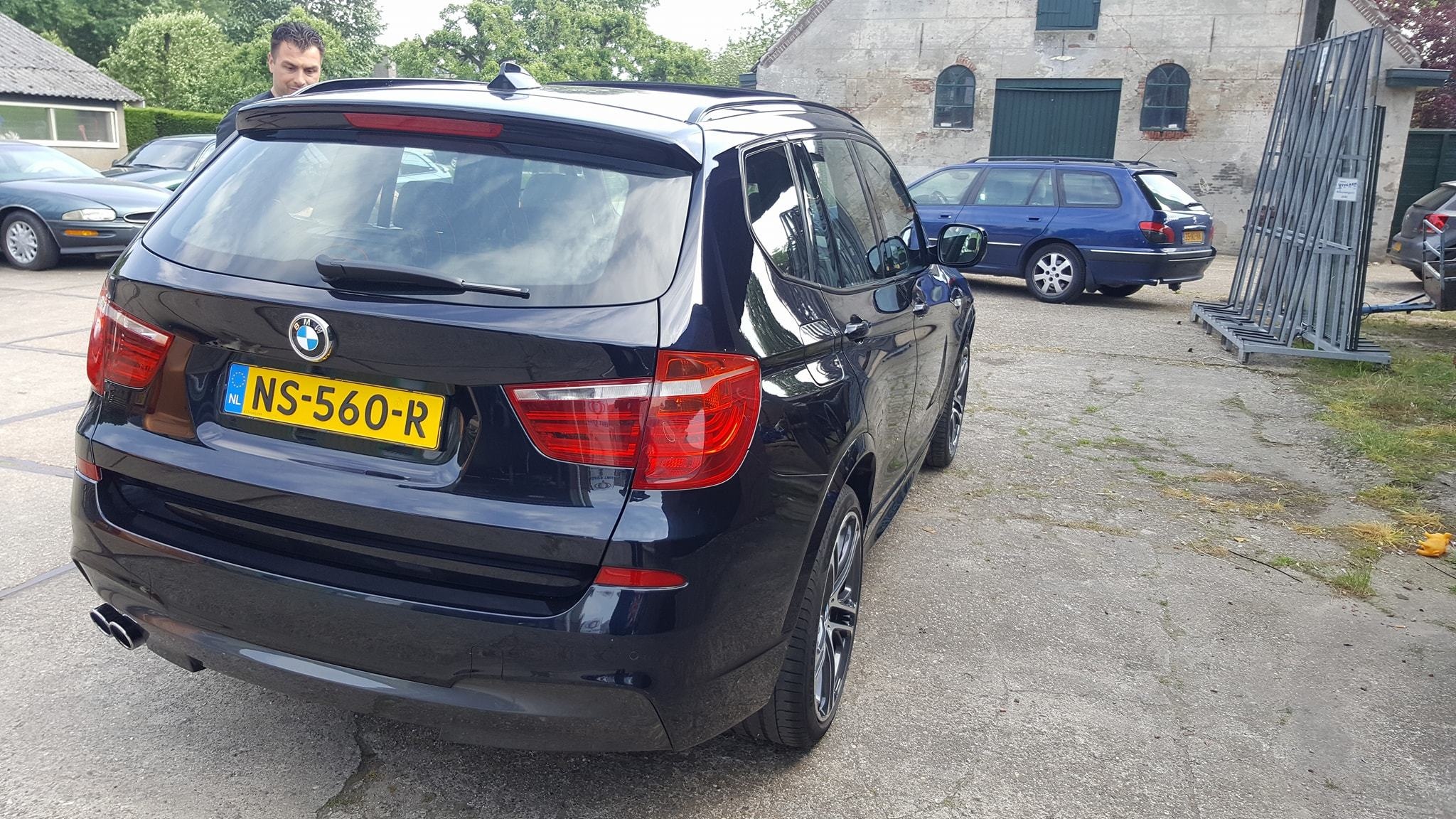

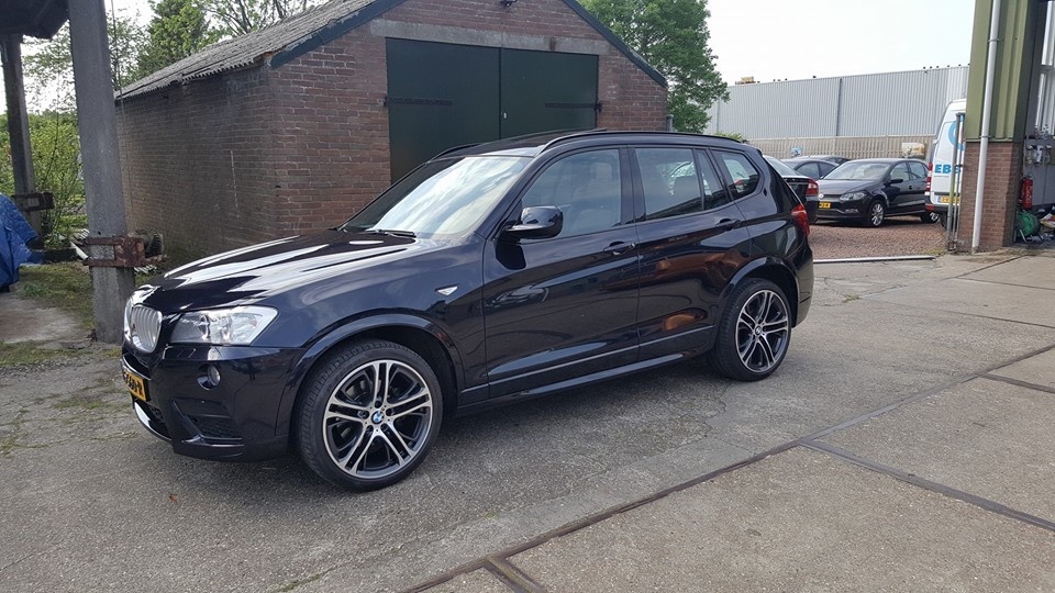

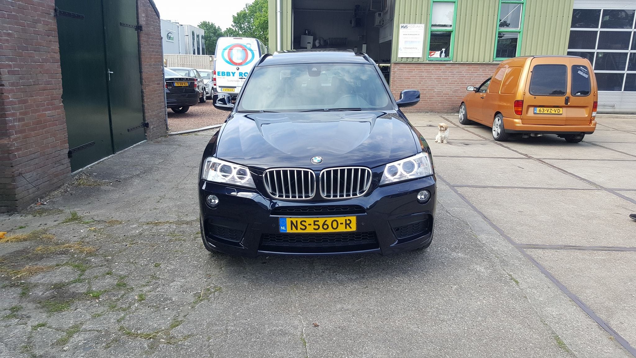

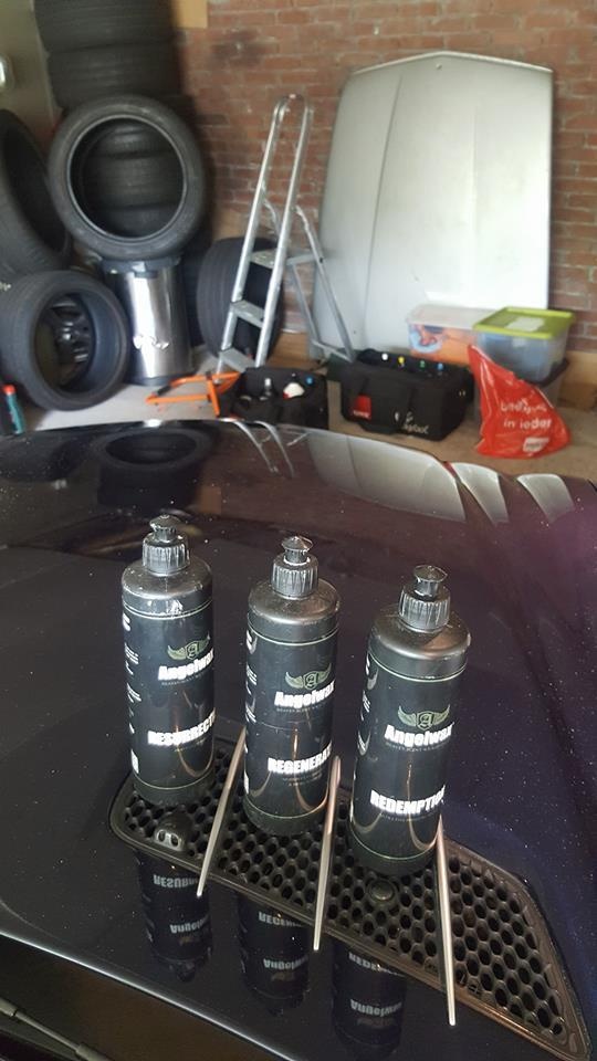

En dit was de BMW X3 zaterdag.
Op naar de old school M3
BMW X3
Afbeeldingslocatie: https://tweakers.net/ext/f/d0baw43LLKTFIpeSI97hxOdO/thumb.jpgAfbeeldingslocatie: https://tweakers.net/ext/f/m8nmA9Bqk514KJYIA4DoVdsw/thumb.jpgAfbeeldingslocatie: https://tweakers.net/ext/f/ualmKKdw3gGUOF4eKHGz8Gwz/thumb.jpg
Afbeeldingslocatie: https://tweakers.net/ext/f/Wh4MfZUpzxwFQSPQ1IZO1wEH/thumb.jpgAfbeeldingslocatie: https://tweakers.net/ext/f/WgKhNvNnXBmHClJCuhqVRRhT/thumb.jpg

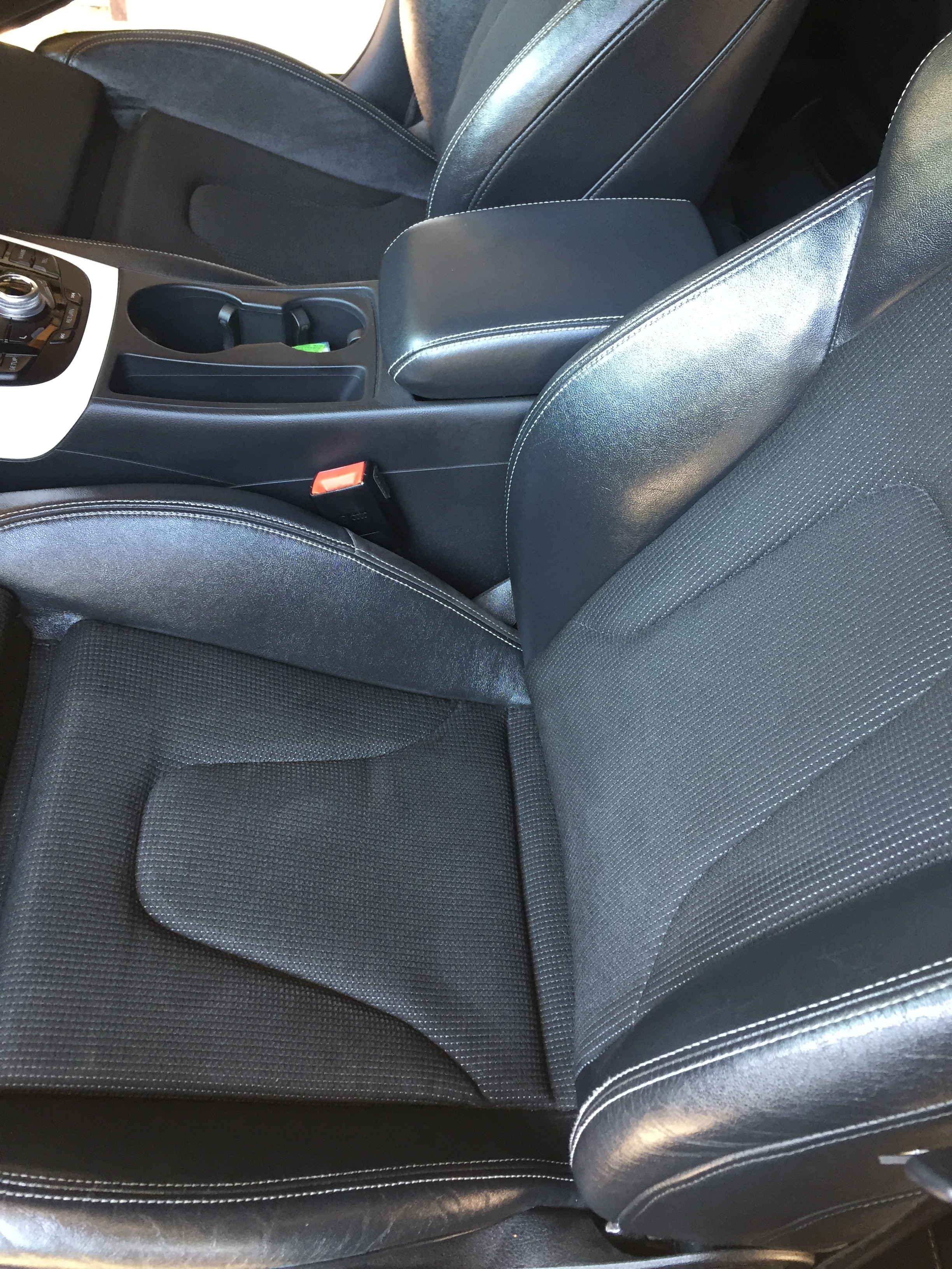

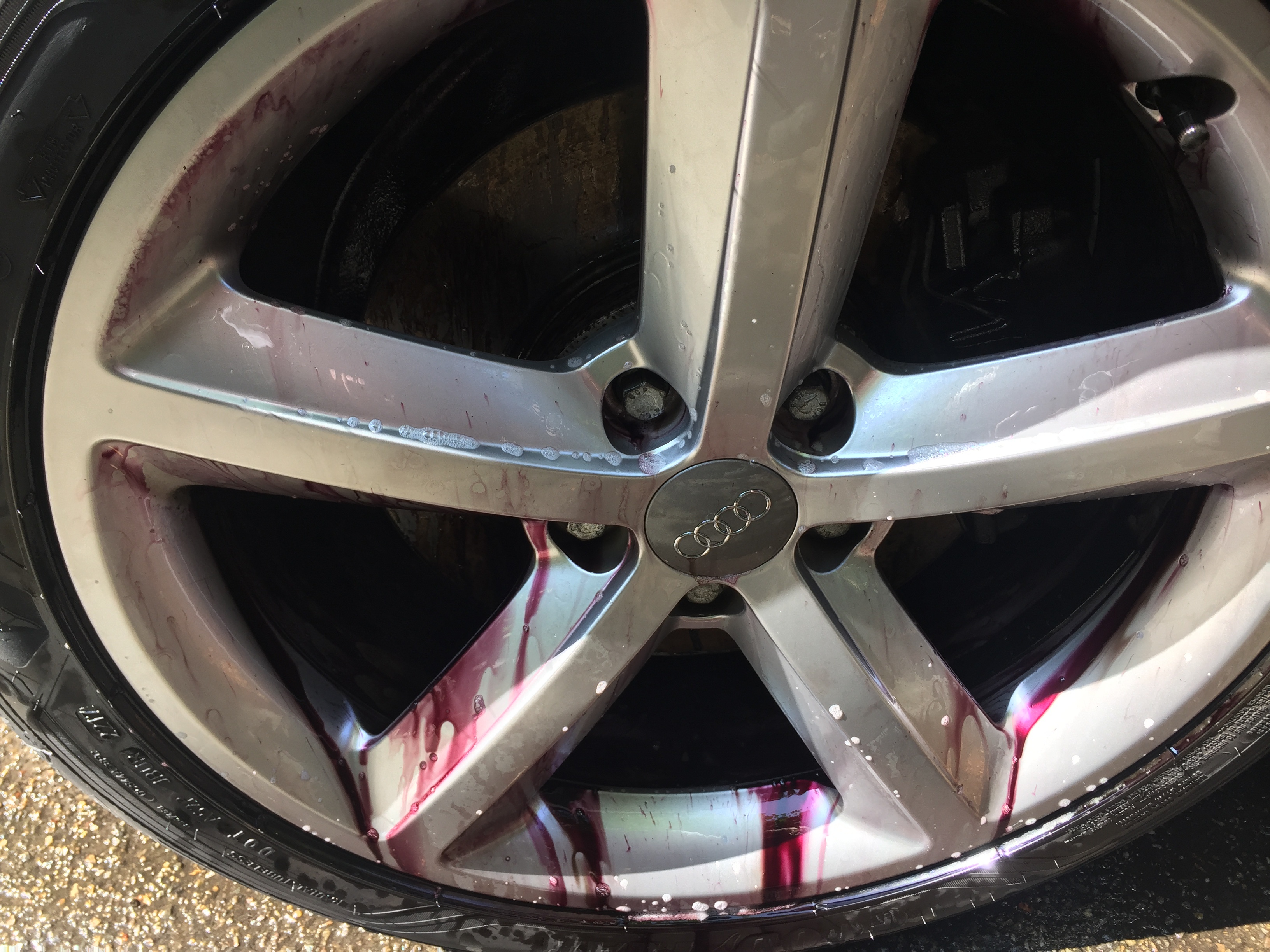

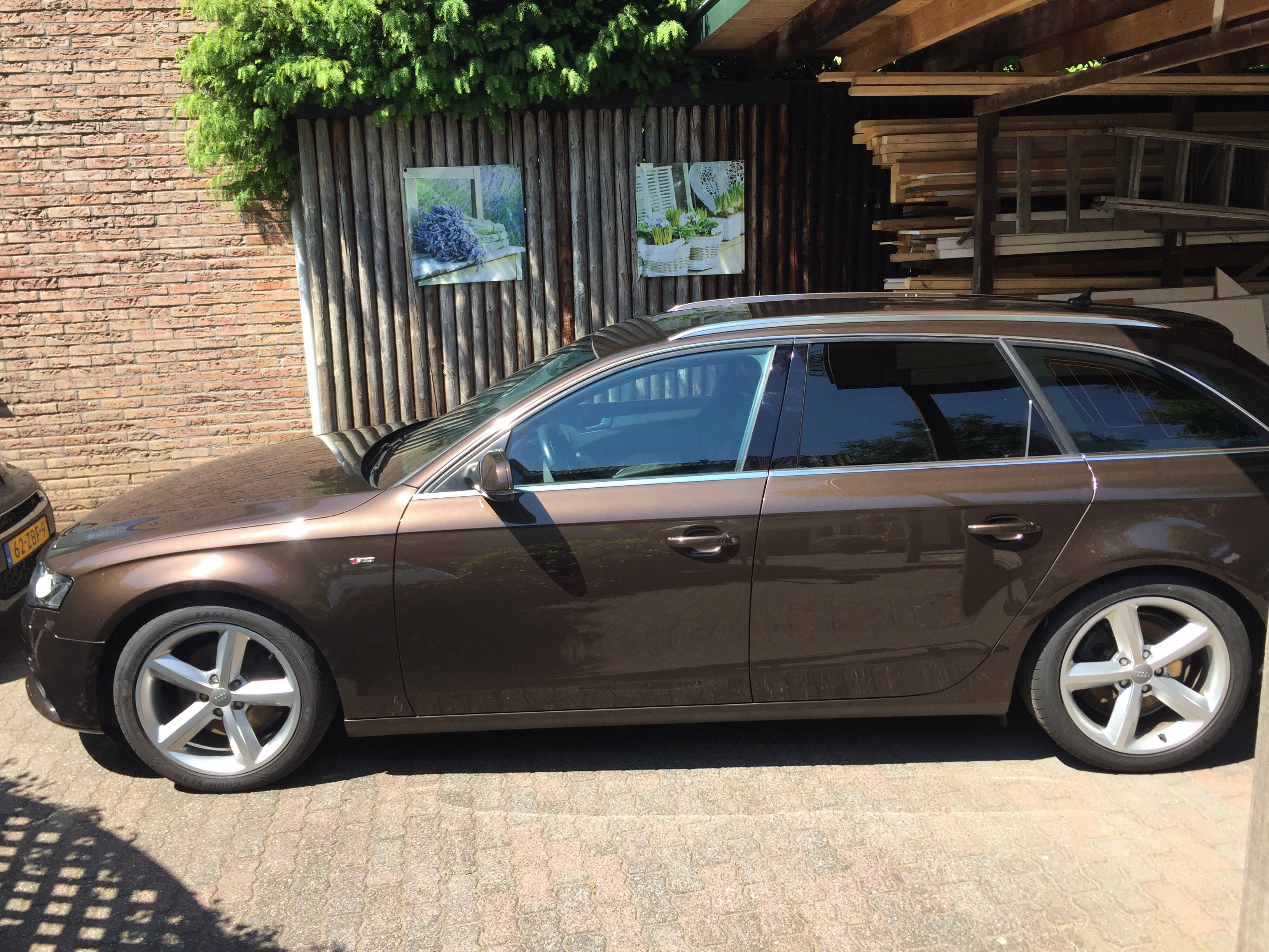

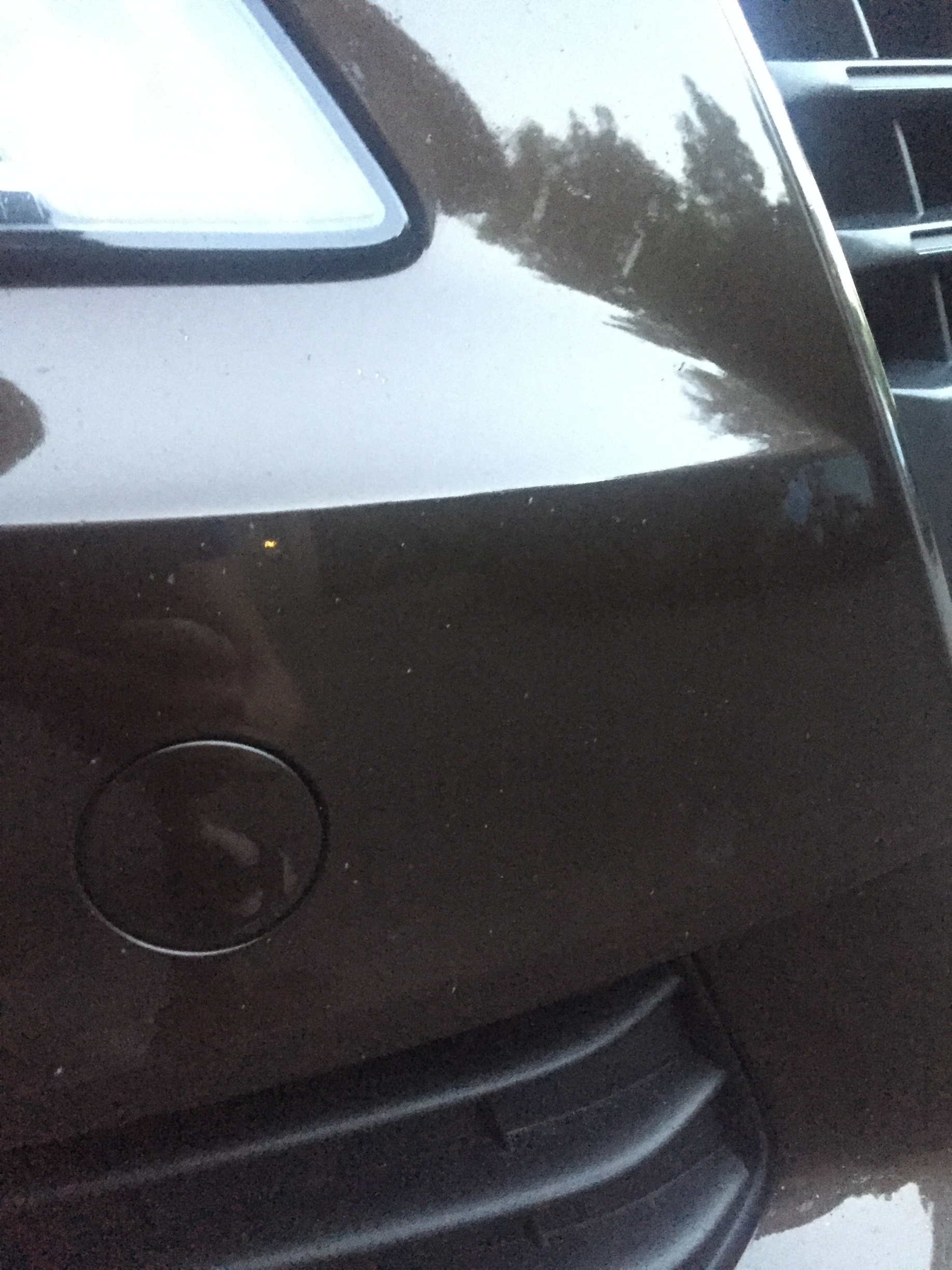

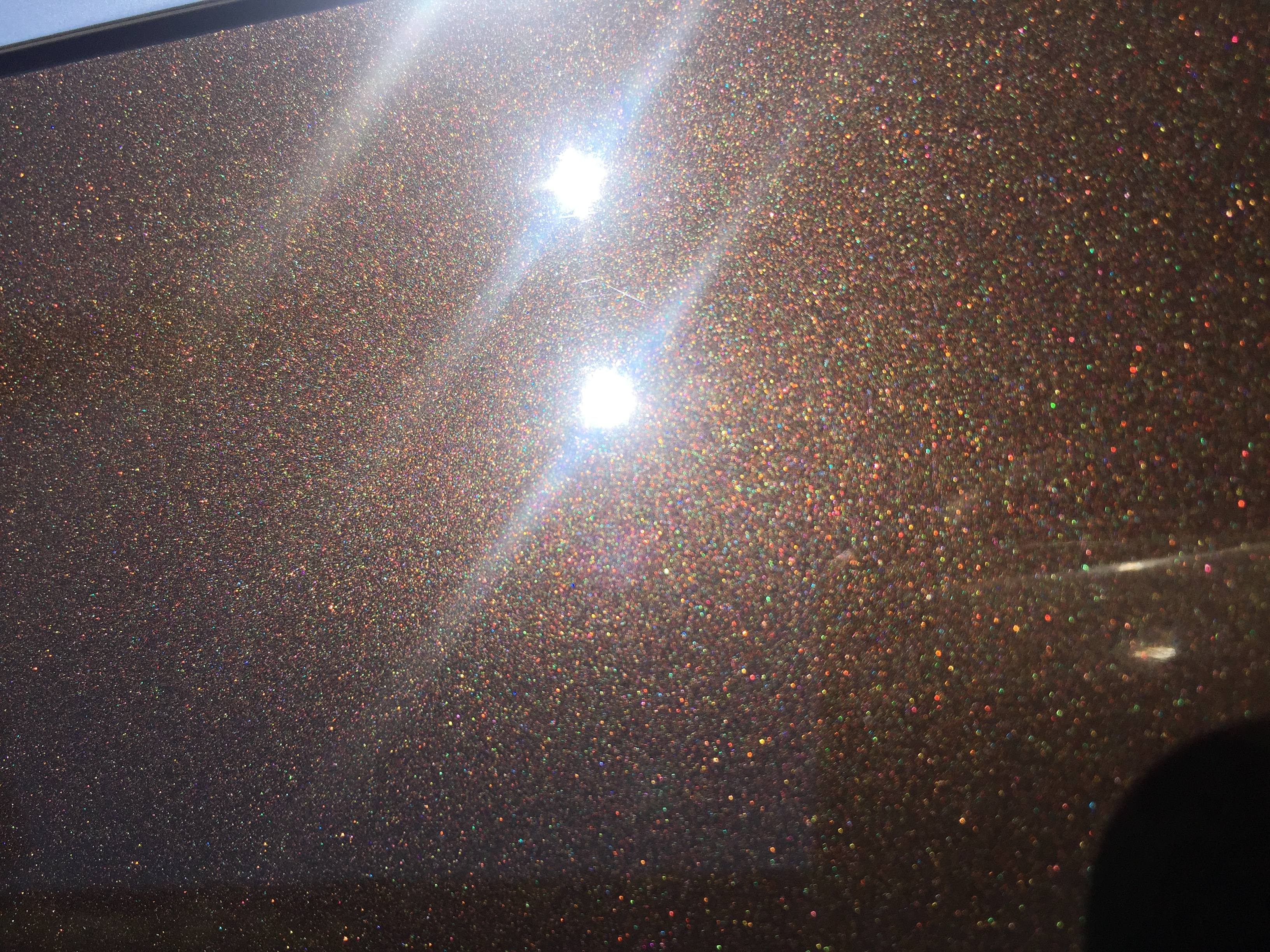

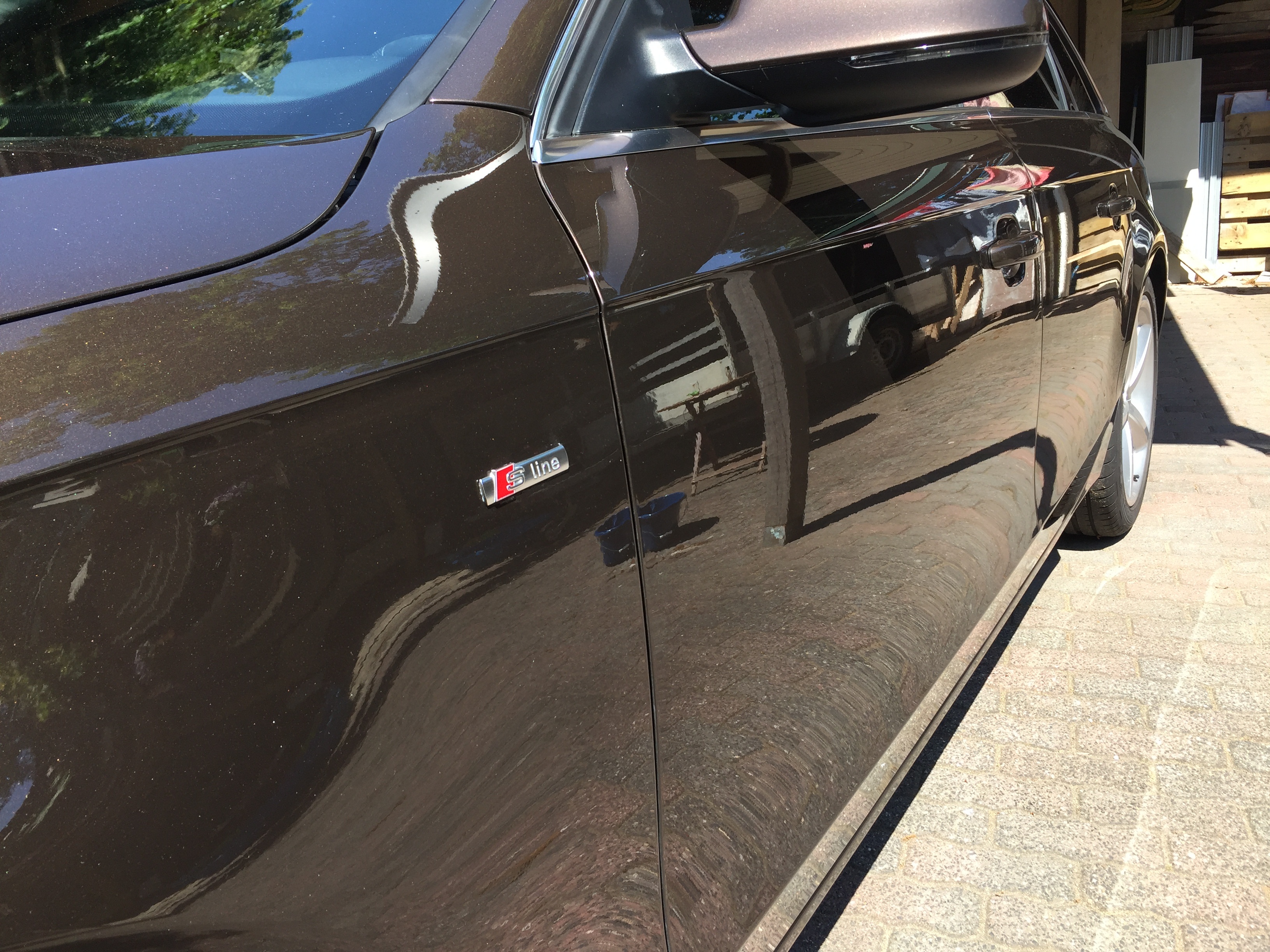

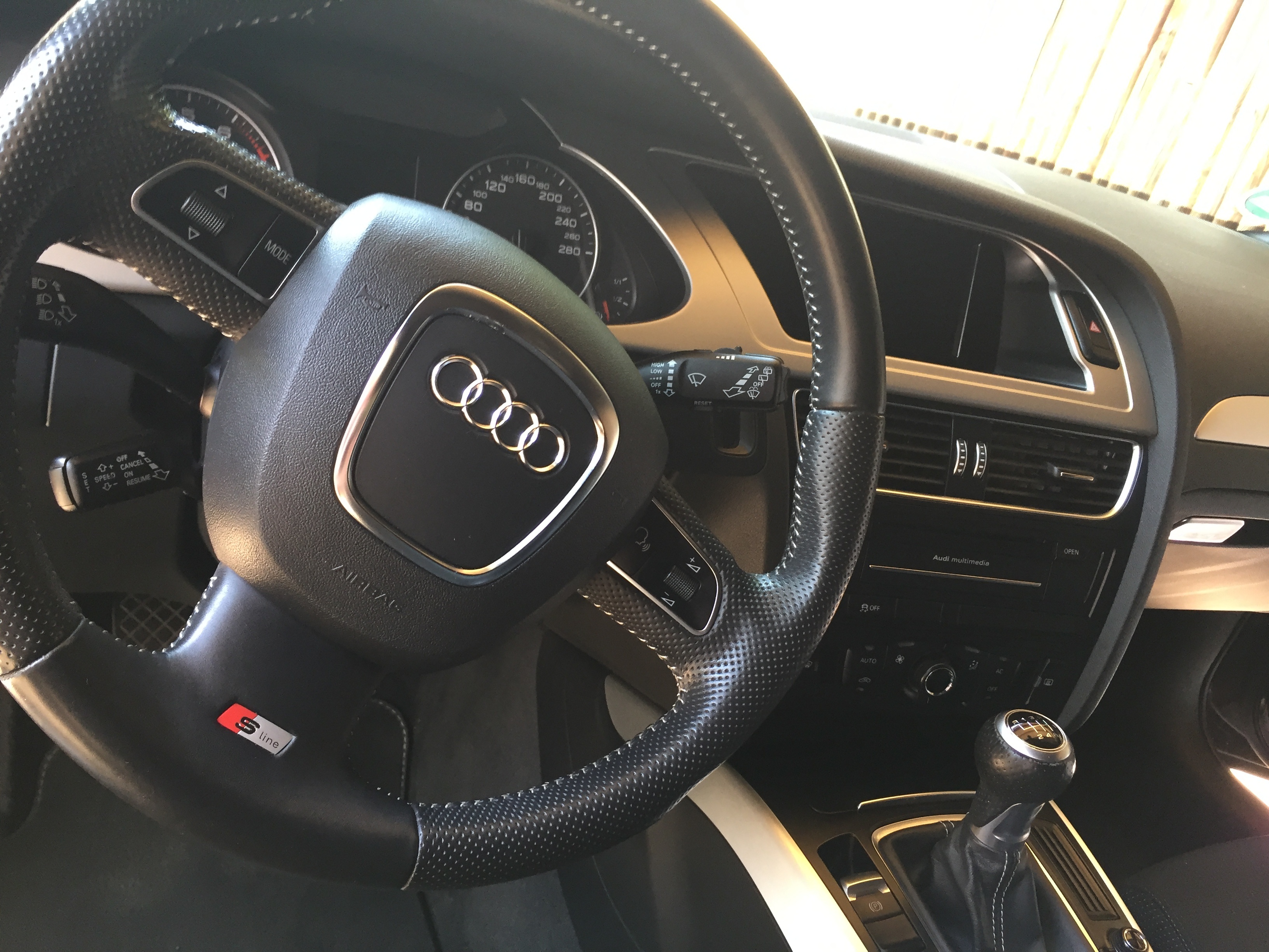

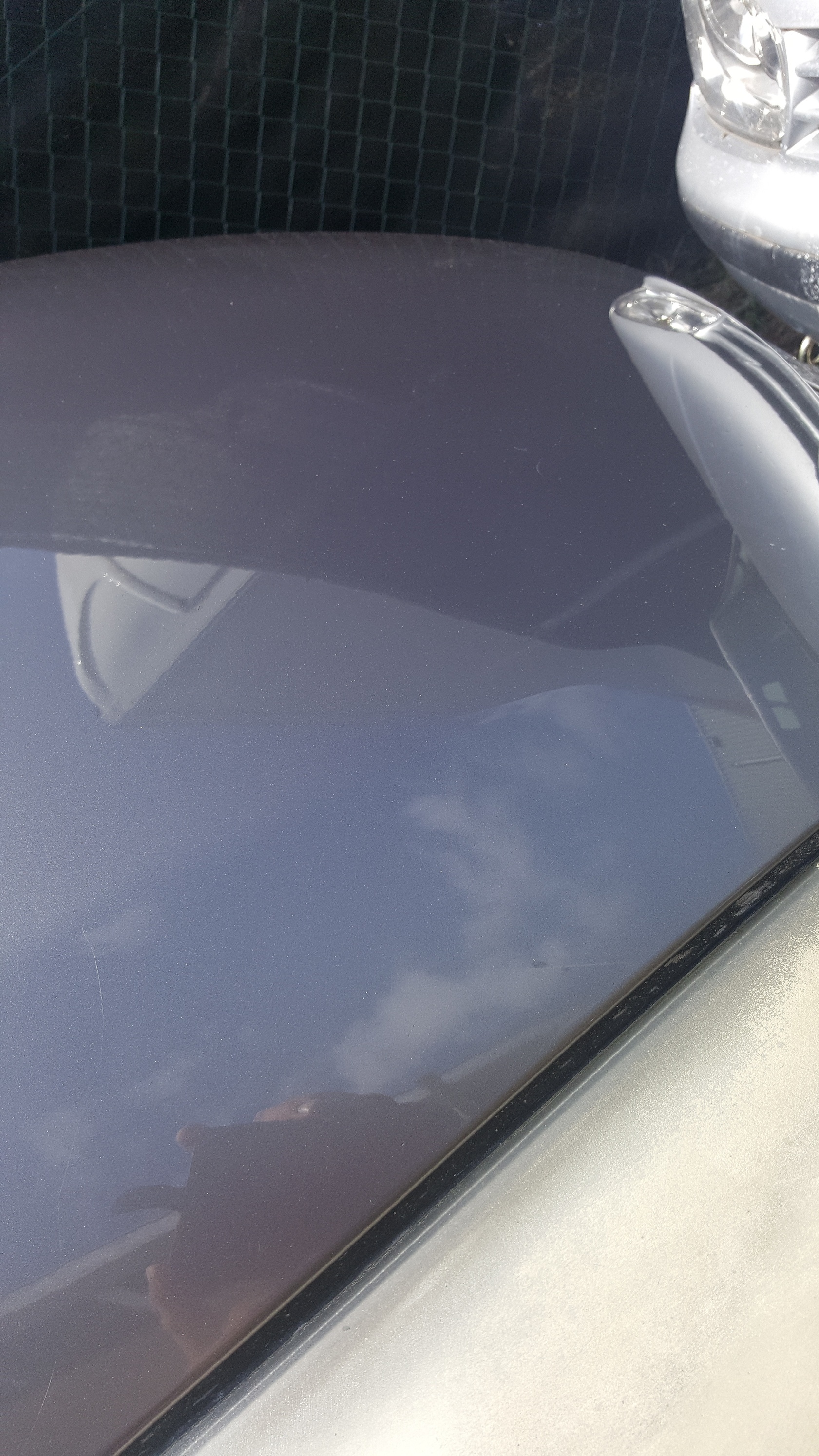

Afgelopen weekend voor het eerst aan de slag gegaan met mijn auto. DAP geleend van een collega, spullen aangeschaft bij Carclean en gaan. Bedankt allemaal voor de enorme hoeveelheid informatie die hier staat, heeft mij enorm geholpen.
Veel krassen en imperfecties weg kunnen halen, maar vooral de voorkant heeft enorm veel last van steenslag. Dat krijg ik helaas niet meer netjes. Dat wordt een lakstift kopen en daarmee aan de slag gaan.
In totaal 9,5 uur over gedaan om de auto te wassen, kleien, polijsten, sealen en het interieur te reinigen en te voeden. De ramen zijn met Rain-X behandeld. Deze jongen is blij met zijn eerste detailing.
Vooraf
Vooraf Kras vooraan
Velgen met Monello non-ferro (wat een lucht!)
Non-ferro in actie
Kleien
Kleien
Polijsten
polijsten schade minder zichtbaar
Sealen
Gesealed overzicht
Interieur
stoelen dashboard
Al met al erg tevreden!
Pas op met de lakstift trouwens, zorg dat je sateprikkers hebt, kun je de lak mee inleggen ipv een kwak lak erop leggen. :P
Maar leuk altijd zo om met je auto bezig te zijn. 8)

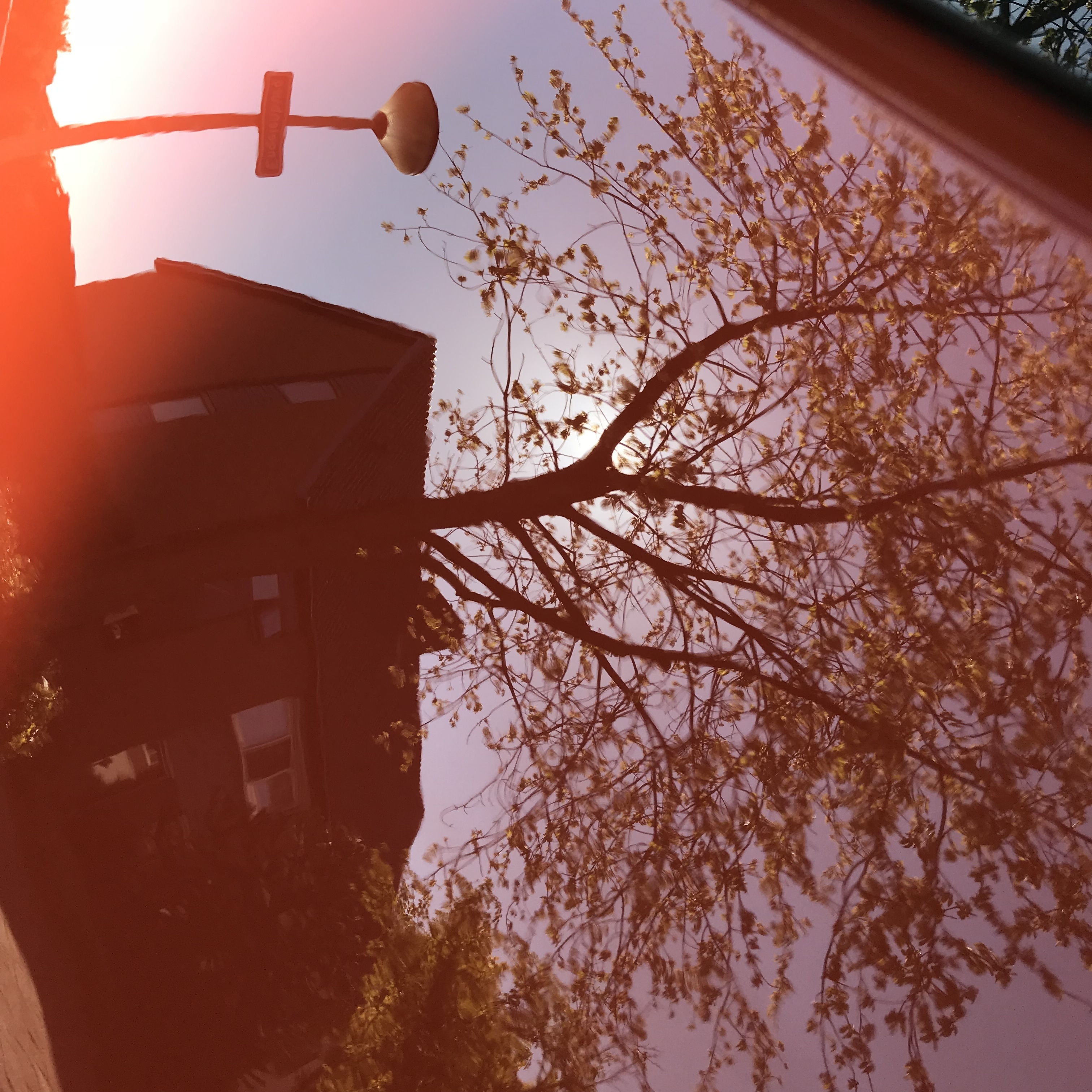

Ben de afgelopen 4 weken in het buitenland geweest, auto (Golf) stond gewoon buiten geparkeerd. Staan wat bomen daar, dus een prima plek voor vogels inclusief bijbehorende vogelpoep op je auto ;(
Toen ik terug kwam zat de auto behoorlijk onder, zo'n 10 vlekken op de motorkap, 2 op het dak en op beide voorportieren een flinke plek. Is natuurlijk ontzettend mooi weer geweest tijdens deze 4 weken, parkeerplek staat goed in de zon, dus toen ik weer thuis kwam waren die poepvlekken volledig opgedroogd en uitgedroogd, en aantal waren zelfs al zoveel opgekruld dat ze er bijna vanaf vielen.
Eergister de auto gewassen (spoelen - schuim - met 'spons' met de hand gewassen - afspoelen), verder niet gewaxed oid, en nou zag ik vanochtend dat al die poepvlekken iets achter hebben gelaten :'(
Vlek 2 Vlek
Let op die 1e foto niet op de krassen (bedankt schoolkinderen) en op de 2e foto niet op de rest van de viezigheid (bedankt 2 dagen saharazand) svp.
- Is de lak hier daadwerkelijk beschadigd, of is dit een soort van residu wat er wat lastiger af gaat?
- Hoe zou ik dit kunnen fixen?
- Als ik dat niet zelf kan, is dit voor een (semi)profi poetser te herstellen?
Thanks!

Ik zou denken dat je dit nog wel kunt herstellen met kleien en/of polijsten als je niet te lang wacht. Maar ik ben geen expert. Even wachten op reactie van @Verwijderd e.d. O-)
Moo, I say.
In vogelpoep zitten bepaalde zuren en zeker met warm weer brandt dat je laklaag in. Dat krijg je er niet of nauwelijks meer uit in sommige gevallen. Met polijsten kan het wat minder opvallen.
Vogelpoep en ook vliegen direct verwijderen wanneer mogelijk.

Het net even gekleid, wordt er helaas niet minder van :/
Verwijderd schreef op donderdag 24 mei 2018 @ 14:23:
Met 4 weken vakantie is direct verwijderen helaas niet mogelijk geweest. Wat raad je aan om nu te (laten) doen?
[ Voor 27% gewijzigd door Het Vosje op 24-05-2018 19:59 ]
Misschien dat polijsten een beetje helpt of eerst licht opschuren en dan polijsten. Heb gewoon zakdoekjes in de auto liggen voor als je onderweg bent met de auto en een afdekhoes als je zonder auto op vakantie gaat.

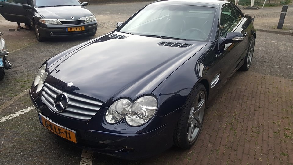

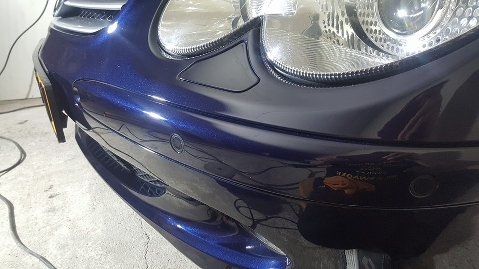

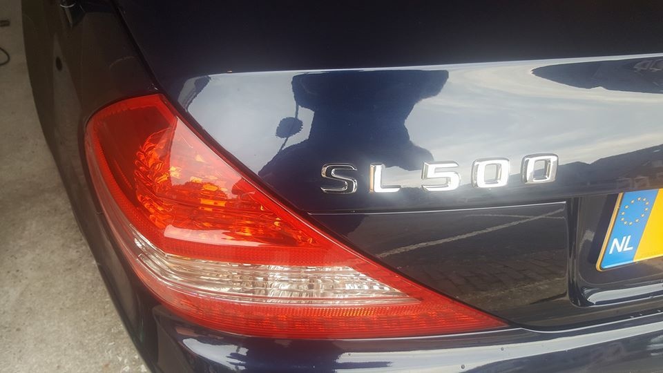

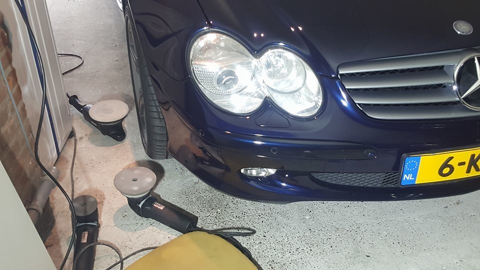

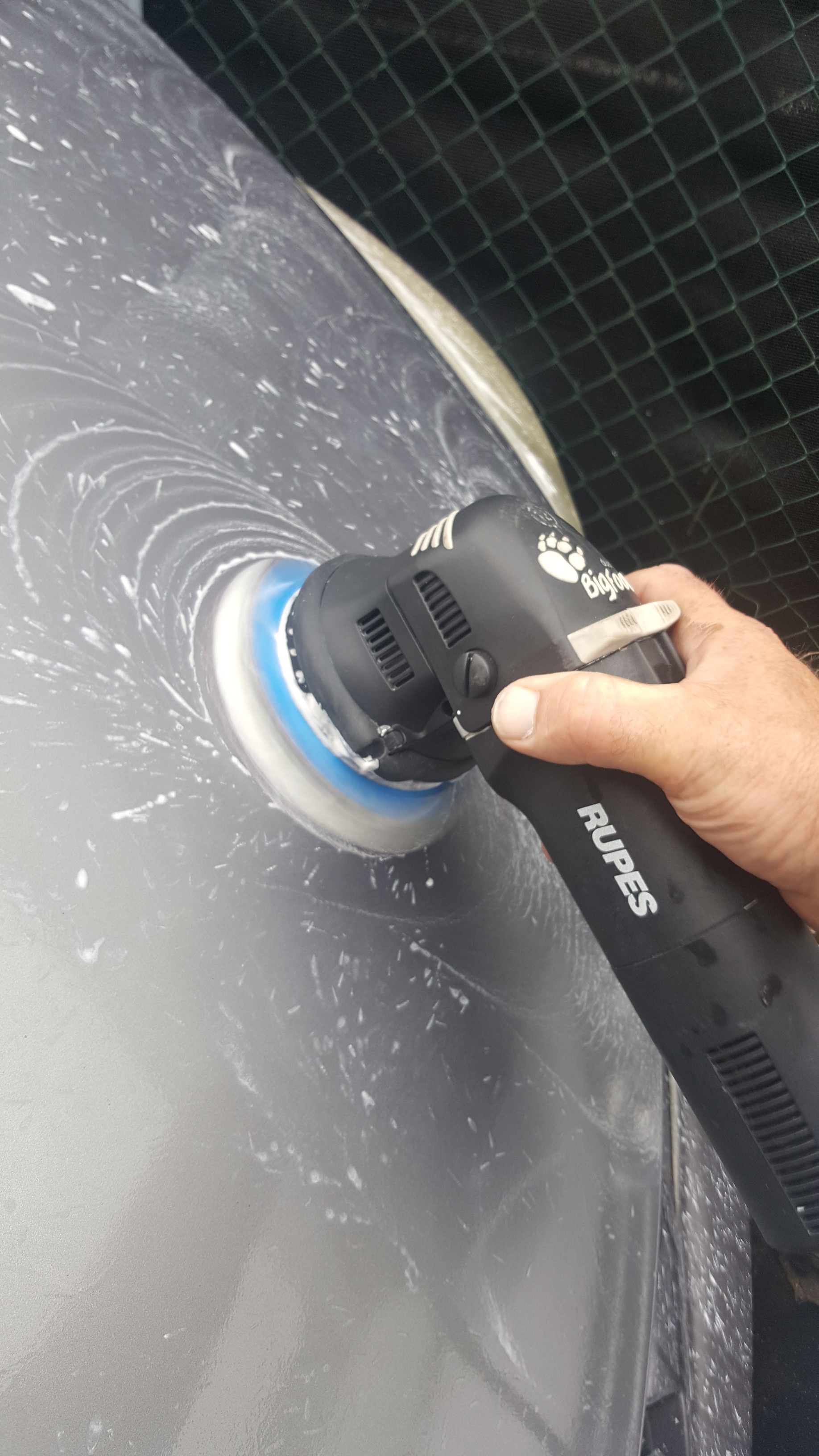

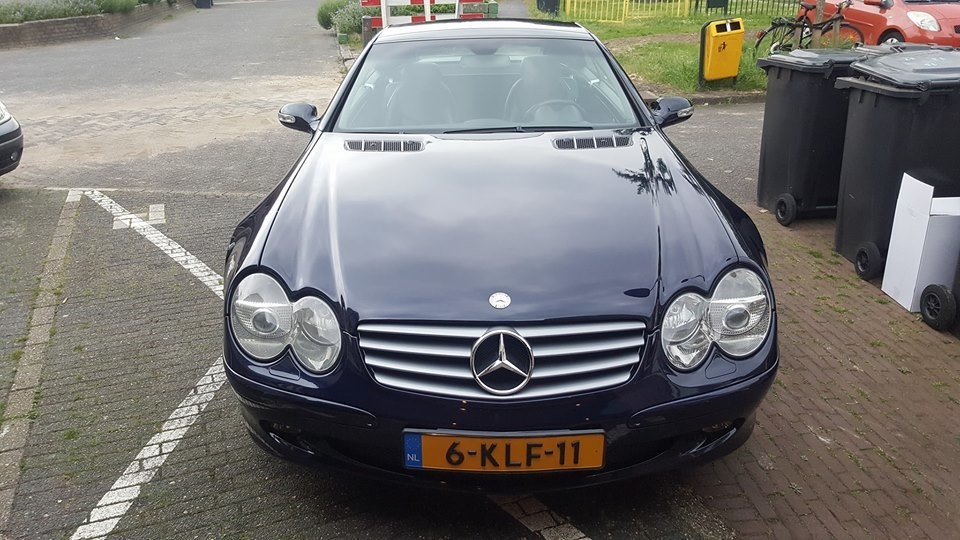

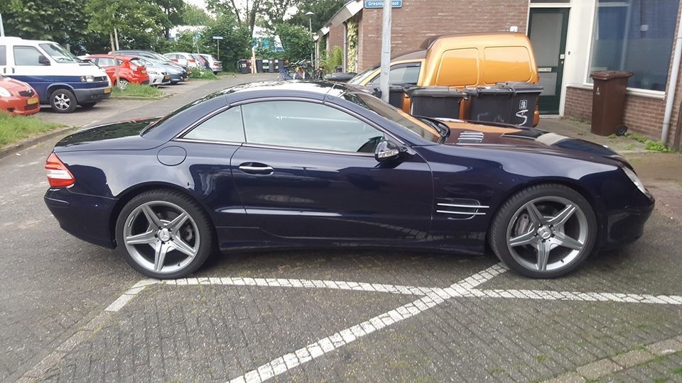

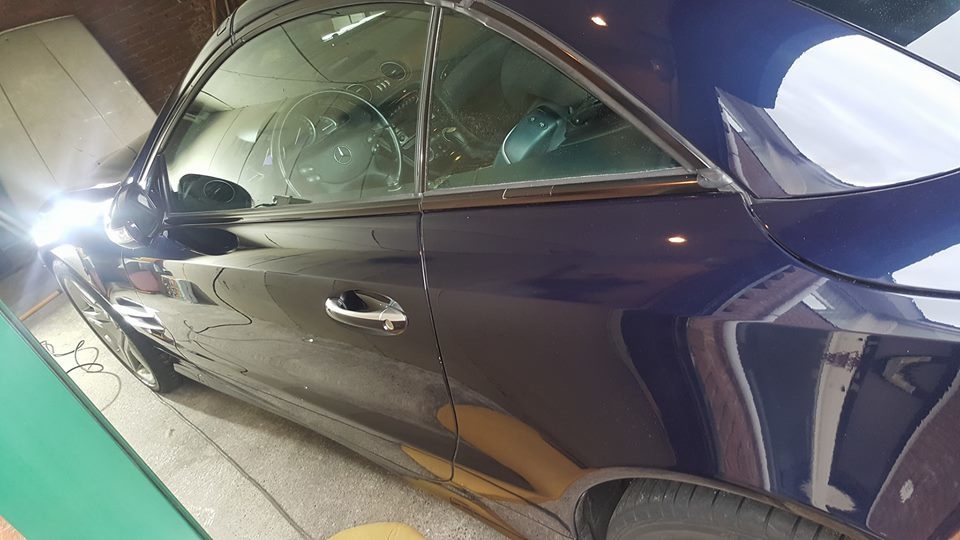

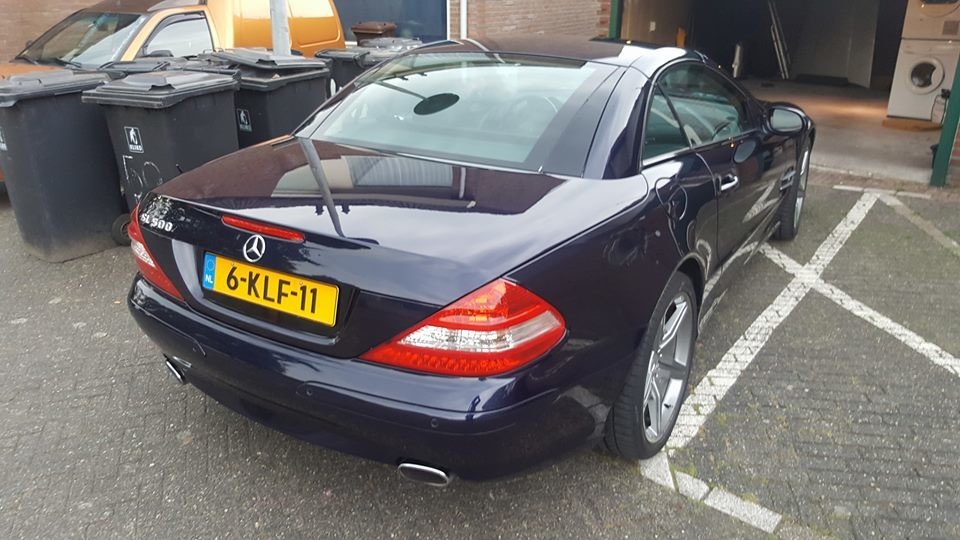

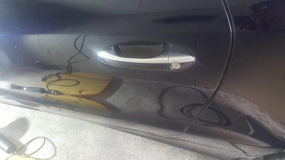

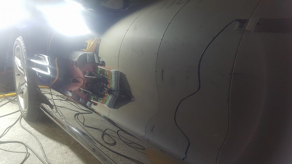

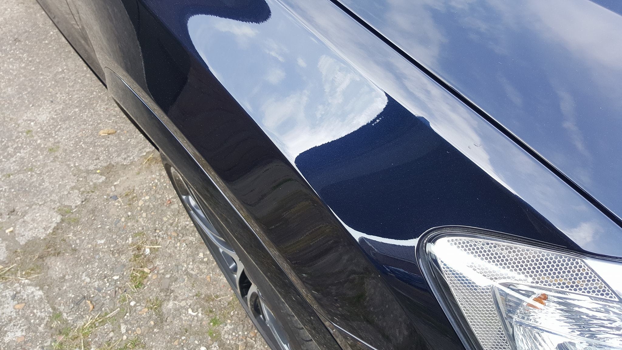

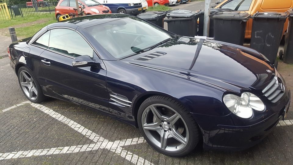

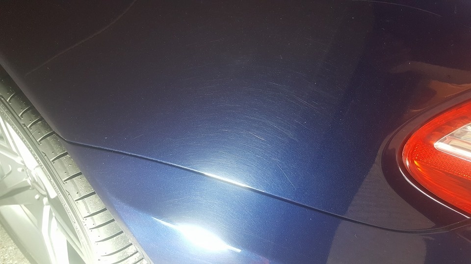

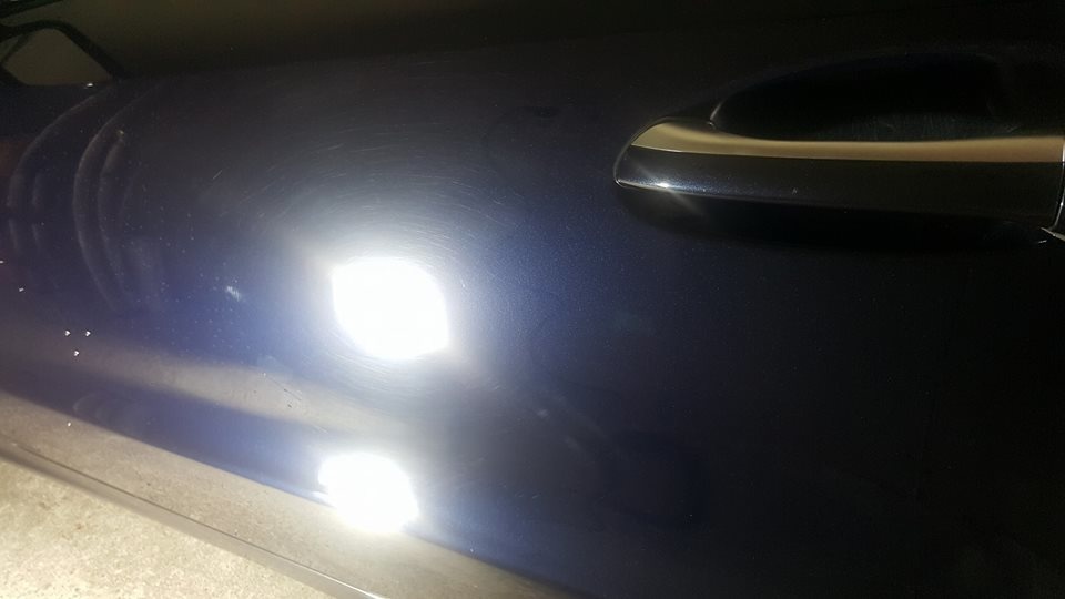

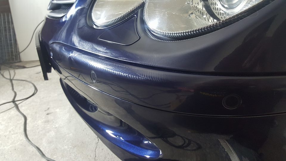

Donderdag was Merceds dag. Een Sl 500 van 17 jaar oud. Op foto 2 en 3 een kleine indicatie hoe de lak er aan toe was. Dat valt bij mij in de noemer drama en zweten. Zeker met de harde lak die erop deze Mercedes zit. Het was een latertje en ik heb er flink aan moeten tollen om het in 1 lange dag voor elkaar te krijgen. Maar het is gelukt. ;)
Merceds Sl 500
Afbeeldingslocatie: https://tweakers.net/ext/f/ZCZLBYCuZXc74il3ySDfqNOf/thumb.jpgAfbeeldingslocatie: https://tweakers.net/ext/f/CSX2Ymig5D9mTpf2sWwp65T8/thumb.jpgAfbeeldingslocatie: https://tweakers.net/ext/f/5xZDFz5ReQe943Yq6Hd2mlGN/thumb.jpg
Afbeeldingslocatie: https://tweakers.net/ext/f/vdsreEGOjCdXYhF431xbfEtV/thumb.jpgAfbeeldingslocatie: https://tweakers.net/ext/f/WID2CY2h0zD1pDwSwczBqJ4O/thumb.jpgAfbeeldingslocatie: https://tweakers.net/ext/f/y62OS4eakYOy5hTVxveIM3O0/thumb.jpg
Afbeeldingslocatie: https://tweakers.net/ext/f/JCsoRHlC5uyQypwhkLw804Da/thumb.jpgAfbeeldingslocatie: https://tweakers.net/ext/f/KyPDbCROVKaJ0G8NPvUYCKfv/thumb.jpgAfbeeldingslocatie: https://tweakers.net/ext/f/rUvz430I47NclLhcjjsTMGSD/thumb.jpg
Afbeeldingslocatie: https://tweakers.net/ext/f/3LdMTsf5Dqqp6wJ7q3nWLt26/thumb.jpgAfbeeldingslocatie: https://tweakers.net/ext/f/M3AiXrOj3X7fHICPSlPfS9bw/thumb.jpgAfbeeldingslocatie: https://tweakers.net/ext/f/TD4BDFR9g2JirGU3cyZ4fOTA/thumb.jpg
Afbeeldingslocatie: https://tweakers.net/ext/f/5AZPbWjtPOxEwFeY3z1IGFTN/thumb.jpgAfbeeldingslocatie: https://tweakers.net/ext/f/MwcAsiq1cjC2Vxgi493OxzcA/thumb.jpgAfbeeldingslocatie: https://tweakers.net/ext/f/OyhDCjye0D6Sog61oL4kkQcG/thumb.jpg
Afbeeldingslocatie: https://tweakers.net/ext/f/XXDMCNcrDNWNH5pTQrWqYAui/thumb.jpgAfbeeldingslocatie: https://tweakers.net/ext/f/1LHP4NTsJPBsAEr9VqtvG4DW/thumb.jpg
EB cardetailing tot aan uw huis
En dan de banden niet behandelen....

Ik kom om een auto te polijsten. Niet om een beetje vinyl op een band te smeren dat kan iedereen wel. ;)

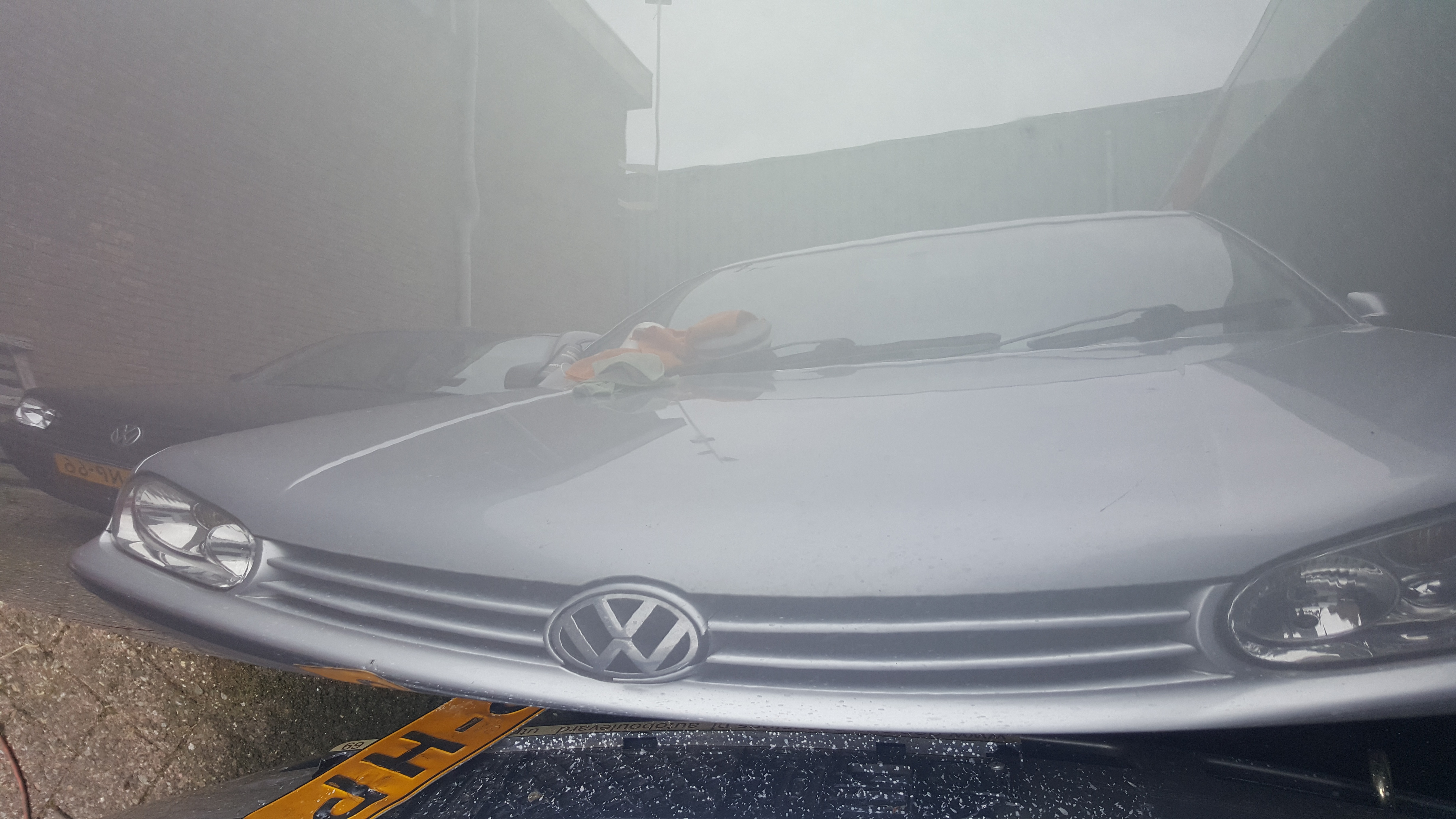

In anders nieuws, de zon was weg. :P
Afbeeldingslocatie: https://tweakers.net/ext/f/TcLiOZSJTwL7Ljth8JmOA5Z9/medium.jpg
Het slachtoffer in de eerste laag foam. Veel bloed zweet en tranen (Mwoah viel wel mee) is tie weer toonbaar.
En als laatste de Bath+ erover gefoamed en werkt toch best prima dat spul. 2 filmpjes om het topic wat op te fleuren komen er aan.

De mijne is zo vies dat ze waarschijnlijk niet door hebben waar de auto begint en het vuil stopt en de auto dus weg is :+

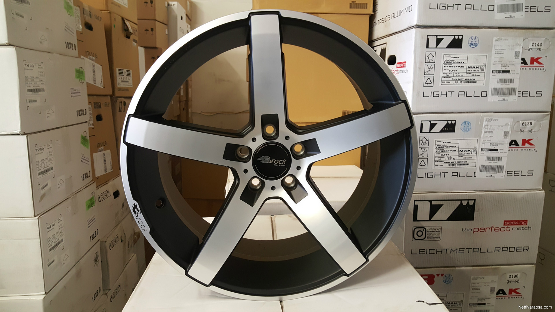

Even een vraag hier, verwacht dat hier de meeste kennis zit.
Velgen met een gepolijste voorkant, zoals deze:
Afbeeldingslocatie: https://cdn.nettivaraosa.com/live/2418202/Brock-B35-80db1a5ef2ce320b-large.jpg
Hoe kan je die het beste beschermen om ook in de winter te blijven gebruiken?
Wax.
Mooie coating zoals bijv Gyeon Rim. :)

Vissa66 schreef op zondag 3 juni 2018 @ 16:10:
Zit ik net een filmpje van te kijken. Bedankt voor de bevestiging dat ik op de goede weg ben :)
Klopt als een bus.

Hoe lang blijft dat spul zitten?
(of andere vraag, hoe vaak moet je het herhalen?)

Mad-Matt schreef op zondag 3 juni 2018 @ 16:51:
1x per jaar :)

Vanavond ook maar eens echt bezig geweest aan de auto van mijn vriendin. Voor een auto van 6 jaar oud vind ik de lak nogal matig op veel punten, volgens mij is die lak echt veel te zacht waardoor er gauw problemen ontstaan. Dus nu als eerste de motorkap eens onder handen genomen. Had zaterdag al wat steenslagpuntjes bijgewerkt met de lakstift/satéprikker en de blanke lak daarvan was nu uitgehard.
Ik heb gedaan:
- Gauw schoonmaken met een APC (eigenlijk gewoon allesreiniger met water :P ) (auto was zaterdag nog volledig gepoetst) en een microvezeldoek.
- Kleien met AliExpress klei en APC als glijmiddel. Die klei werkt verbazingwekkend goed voor die prijs.
- Navegen met een microvezeldoekje met APC.
- Polijsten met Meguiar's Ultimate Compound en een dual action polisher
- In de Poorboy's Natty's Patse Wax Blue gezet.
- Netjes uitgepoetst met een microvezeldoek.
Resultaat:
Afbeeldingslocatie: https://imgur.com/zJT9iaY.jpg
Afbeeldingslocatie: https://imgur.com/SzFbU2z.jpg
Afbeeldingslocatie: https://imgur.com/G8ba94t.jpg
En de spiegels hadden ook wat schade van de vorige eigenaar nog en de dealer durfde zich er destijds niet aan te wagen met de lakstift:
Afbeeldingslocatie: https://imgur.com/Glq4pBV.jpg
Het resultaat valt me al met al niet tegen zo voor de eerste keer en met relatief goedkoop spul :) Vond het eigenlijk ook best rustgevend :P
[ Voor 4% gewijzigd door Metalfreak op 04-06-2018 21:49 ]
Aan mensen die me ipv mijn gebruiken: hebben jullie in het echt ook zo'n spraakgebrek?
Kijk eens aan, ziet er zo op foto's al super uit, leuk! :)

Verwijderd schreef op maandag 4 juni 2018 @ 21:44:
Ja, je voelt het verschil nu ook goed met de rest van de auto. De rest is nog behoorlijk ruw, terwijl de motorkap ontzettend glad is :)

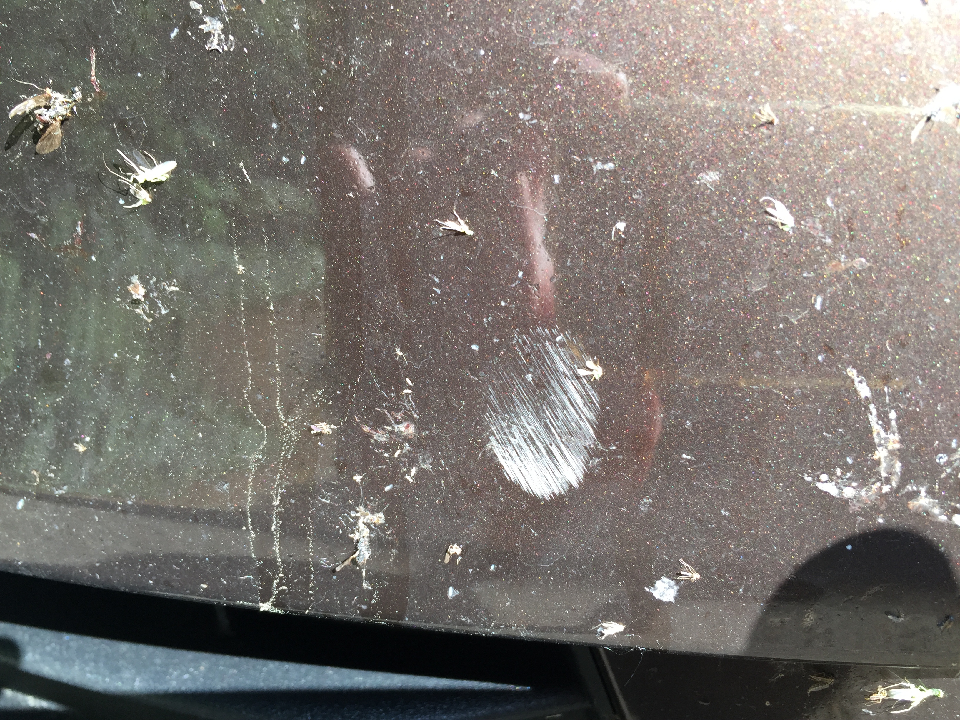

Zoals eerder aangegeven heeft @Ediejo me na bovenstaande post aangeboden (gratis) te helpen om het residu van de vogelpoep te verwijderen. Afgelopen weekend even langsgeweest in de hoop dat de schade beperkt is of kon worden.
Zo was het, voor:
Afbeeldingslocatie: https://tweakers.net/ext/f/tsFiB3hGIN8ni3NtCTOz0Xx6/full.jpg
Afbeeldingslocatie: https://tweakers.net/ext/f/VaR7UgIHc2bde00t7MYsdiAa/full.jpg
Na de eerste goede reiniging (incl 1 van de vele verschillende polijstapparaten en schijven, heb er zelf geen verstand van), foto is van exact dezelfde spot genomen als die hierboven:
Afbeeldingslocatie: https://tweakers.net/ext/f/53YuU4WX8tFCXDgLminJxxeH/full.jpg
En na de afwerking:
Afbeeldingslocatie: https://tweakers.net/ext/f/BNKC3owtblhMzm1g3GjCGnX2/full.jpg
Ben enorm blij en opgelucht, de ingebrande vogelpoep lijkt nu geen zichtbare schade meer te hebben achtergelaten oOo
Enige nadeel: na het polijstwerk zie je nu de steenslag weer beter, volgende projectje.... :P (plus ik begin het detailvirus zelf ook een klein beetje te krijgen ben ik bang :+ )

@Het Vosje Fijn om te horen dat je er blij mee bent. (y)
Dit is trouwens wat ik gedaan heb. ;)
Ik heb de motorkap eerst gewassen met een spray was. Vervolgens de mororkap behandeld met clay de medium versie van angelwax in combinatie met Angelwax uber lube. Vervolgens ben ik gaan polijsten met de RUPES Polijstpasta Quarz Gloss met de bijbehorende medium pad van Rupes. (medium) Dat is de groene. Daarna overgegaan op de UHS van rupes met bijbehorende pad Dit bevalt mij heel goed voor de harde Duitse lakken. Daarna polijsten met RUPES Polijstpasta Keramik Gloss en bijbehorende pad (fijn) Dat is de gele. En als laatste gefinisht met Angel Wax - Redemption Ultra Fine Finishing Polish in combinatie met een ultra fine pad van Rupes En als Wax heb ik Angelwax the fifth element gebruikt. Ik zelf wil binnenkort de Angelwax Enigma, proberen. Dat is de nieuwste Keramische wax van Angelwax. Ik ben benieuwd. Deze wax kan je zelfs op keramische coating gebruiken……………………..

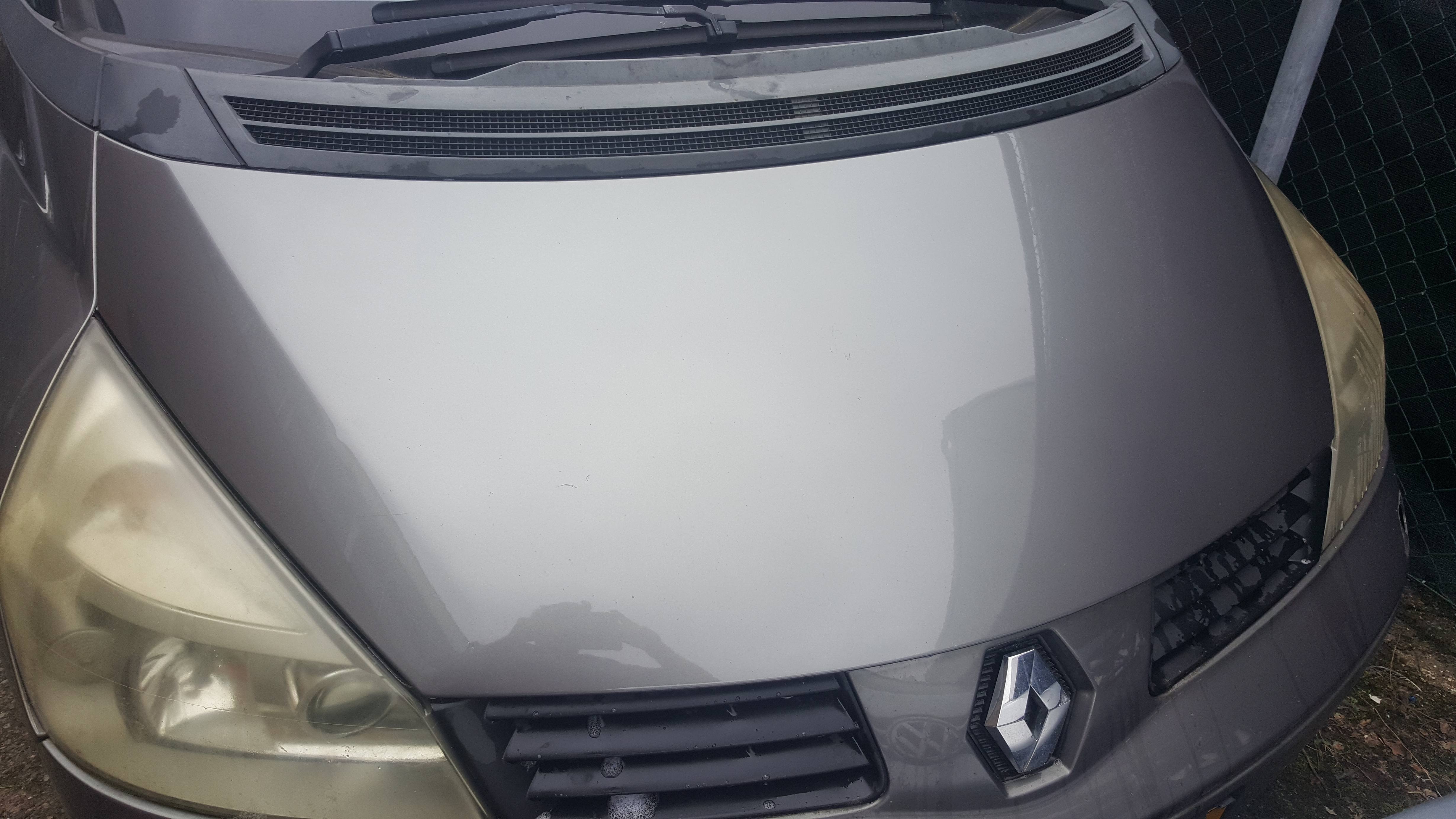

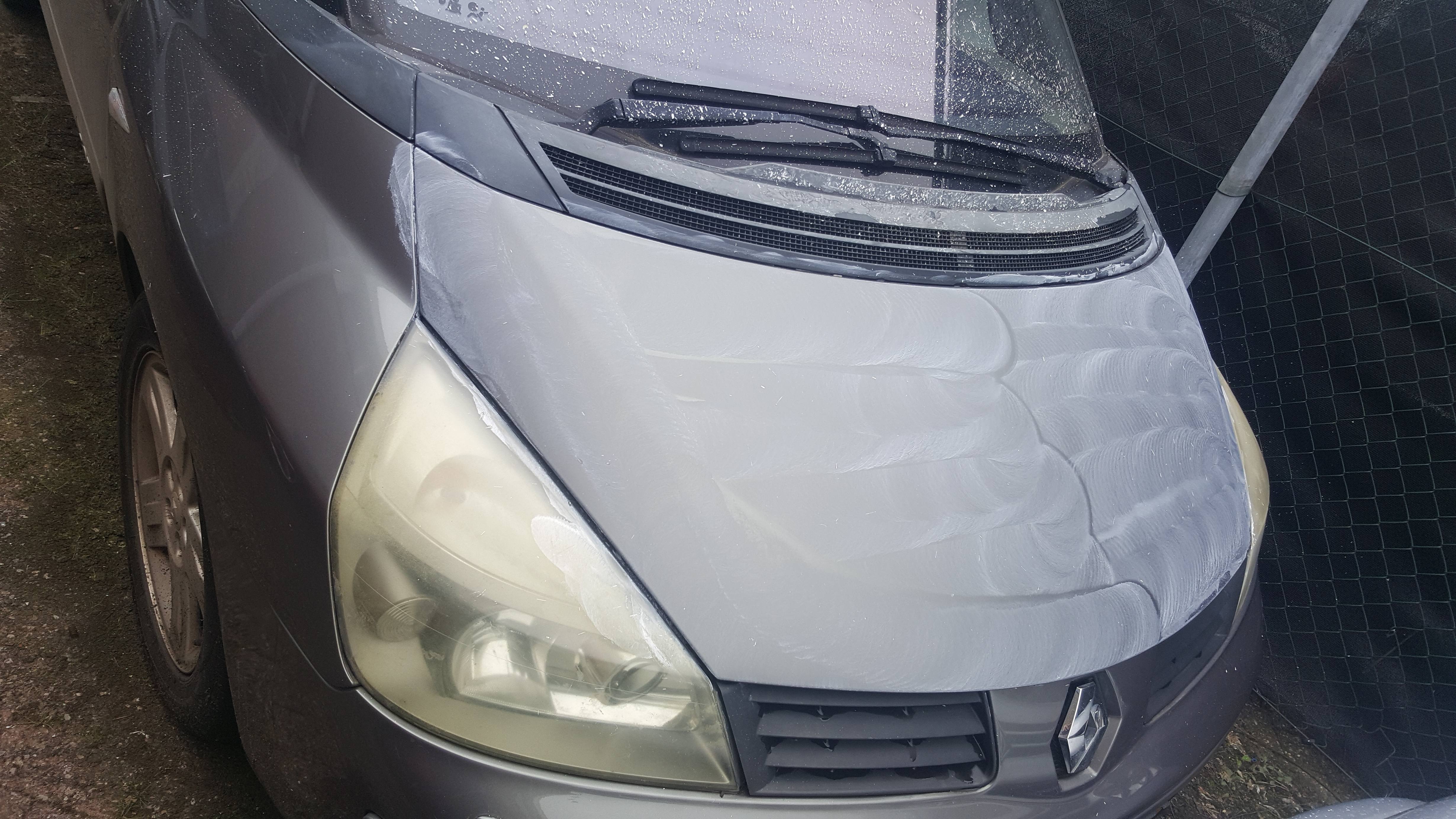

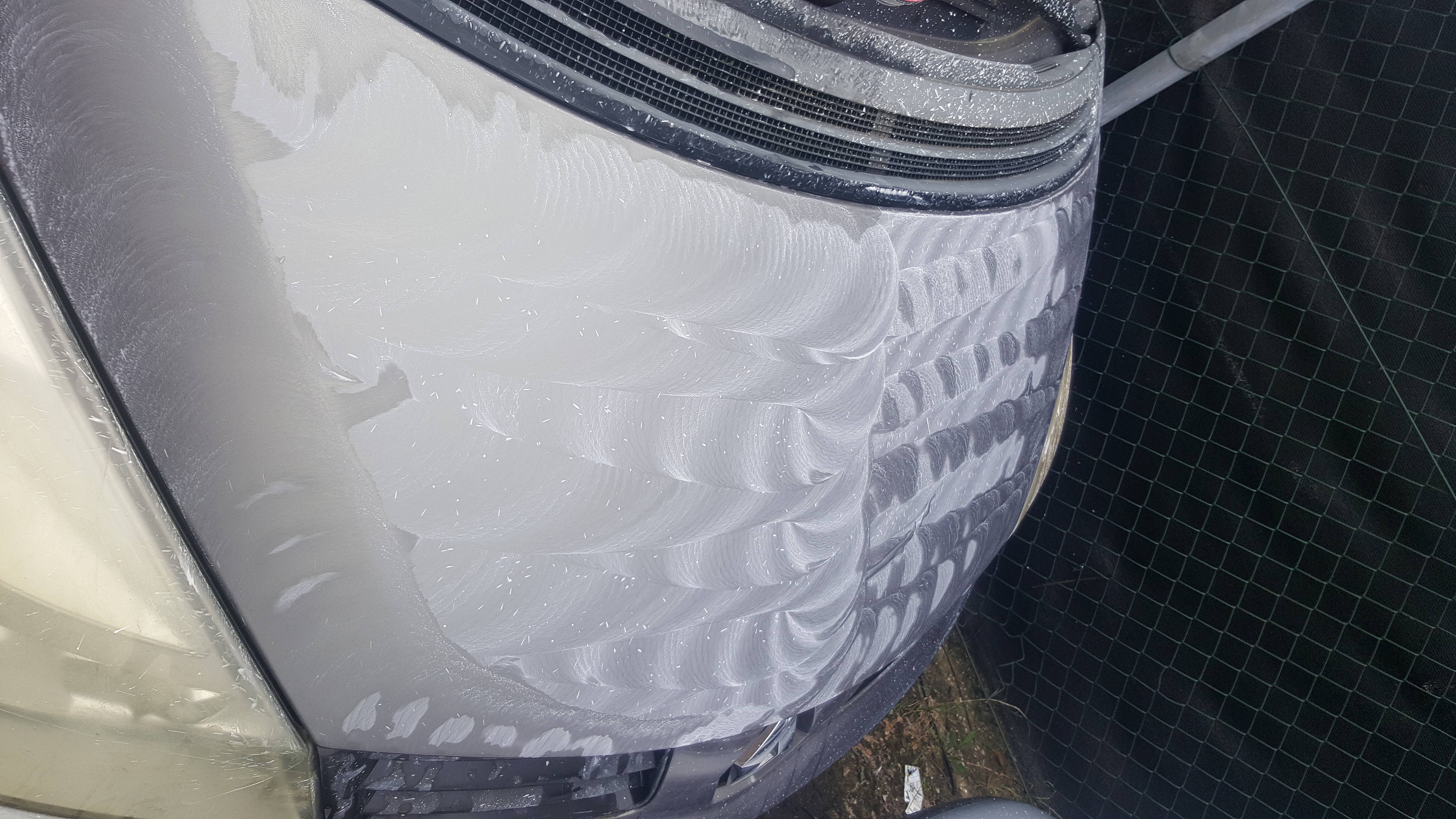

Verder vandaag een motorkap onderhanden genomen om te laten zien dat je soms beter kan kiezen voor wetsanding dan polijsten. In dit geval volstond licht waterproof schuren, om de lak zo goed als krasvrij te maken. Op enkele diepe krassen na.
Wet sanding
Het waterproof schuren van een motorkap om hem daarna terug te polijsten.
Afbeeldingslocatie: https://tweakers.net/ext/f/orOOcgs498VPOczvMXrXb2cL/thumb.jpgAfbeeldingslocatie: https://tweakers.net/ext/f/ubqP1GYggM4WOoarlut5rohM/thumb.jpgAfbeeldingslocatie: https://tweakers.net/ext/f/4zwCfDQa9M1KP0nYoEnUaWQF/thumb.jpg
Afbeeldingslocatie: https://tweakers.net/ext/f/GrdyHHSawuQPWjygAimFQPBT/thumb.jpgAfbeeldingslocatie: https://tweakers.net/ext/f/4IuuJiLfkDhlDUBbcC6HpeTy/thumb.jpgAfbeeldingslocatie: https://tweakers.net/ext/f/DBFJX1ZbmQeZ66z4DO1jmFXp/thumb.jpg
Afbeeldingslocatie: https://tweakers.net/ext/f/zpn3PfZVZOU5ZIjo8AQbFEo2/thumb.jpg
Hier de uitleg ervan.
