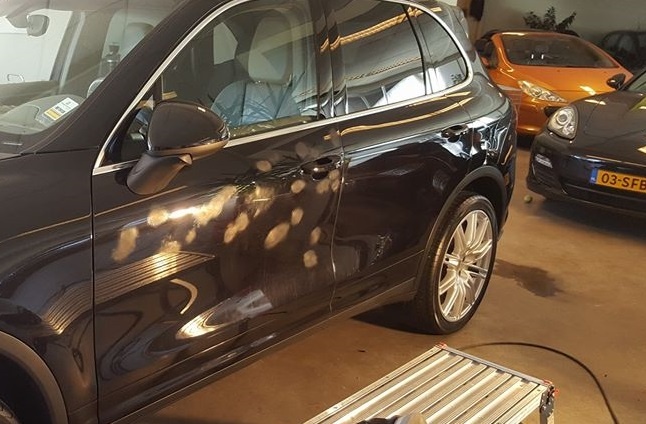

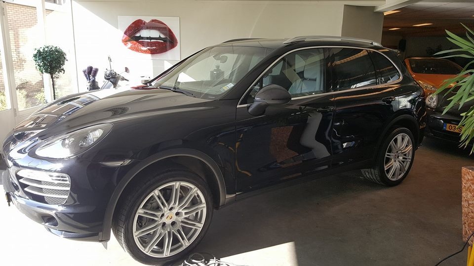

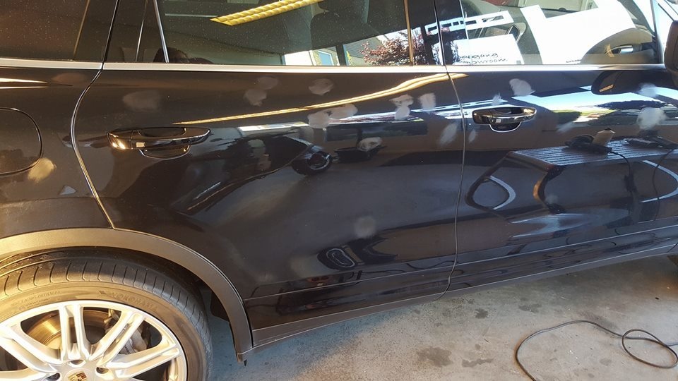

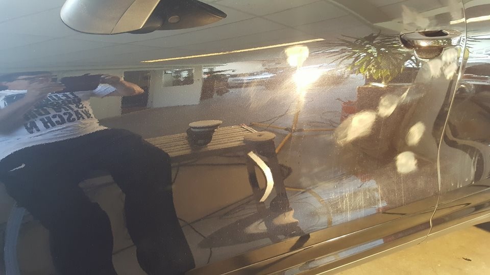

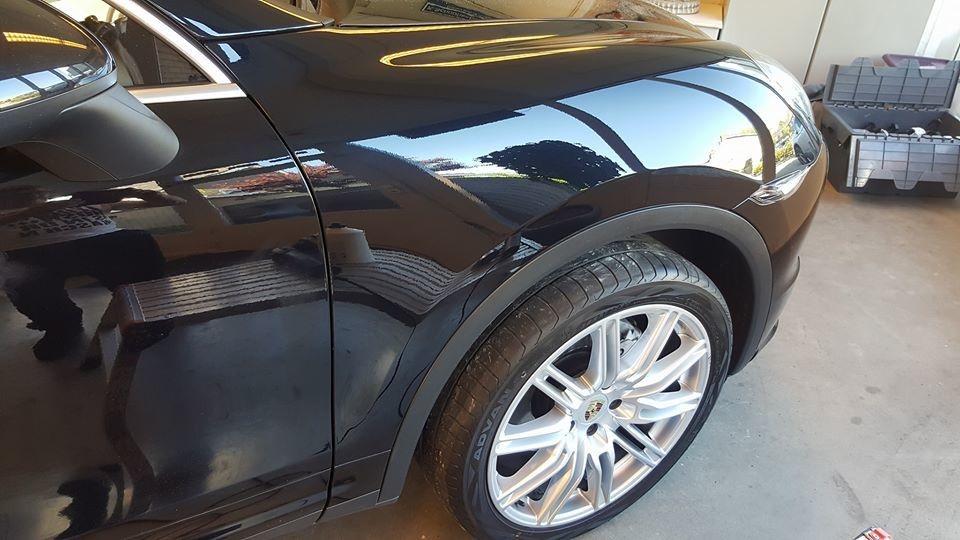

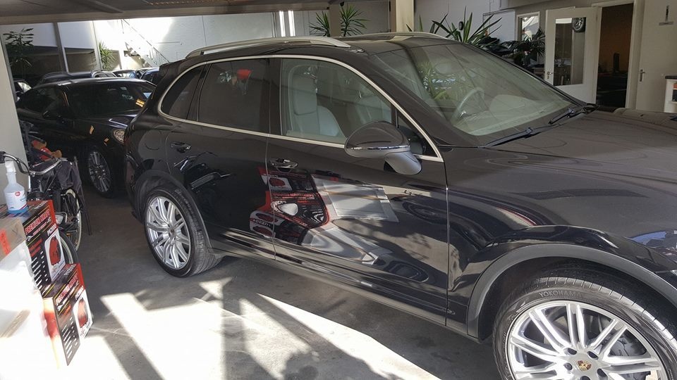

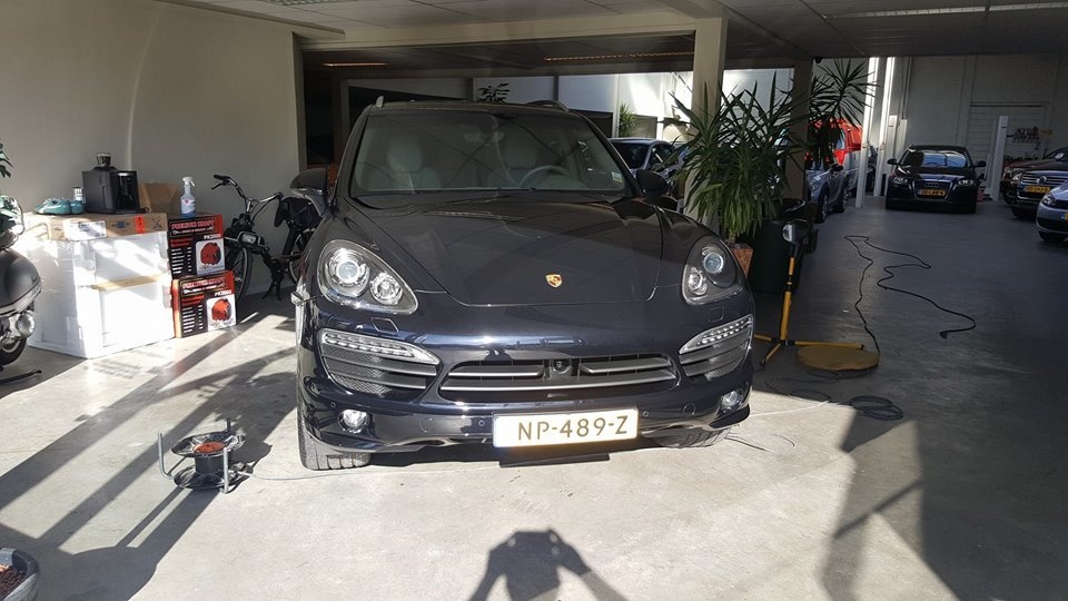

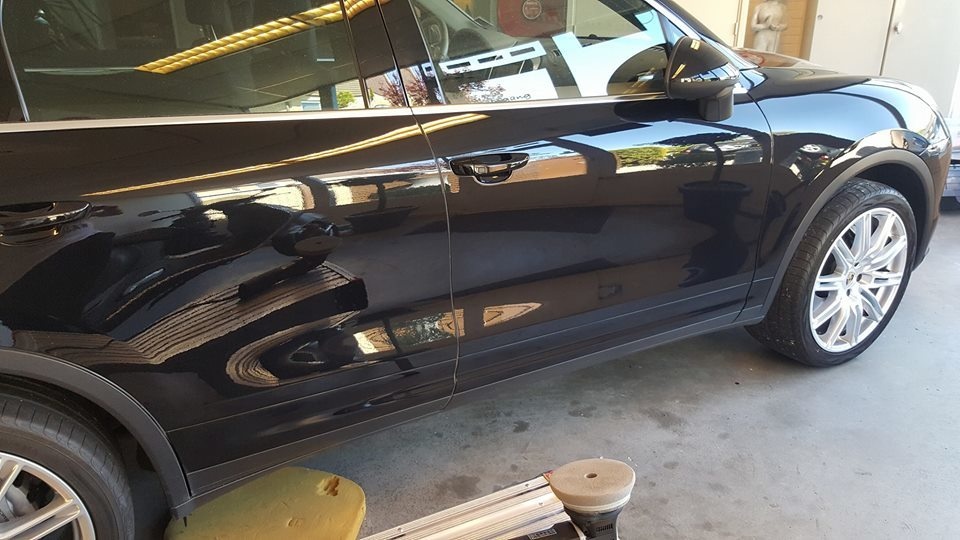

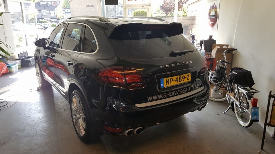

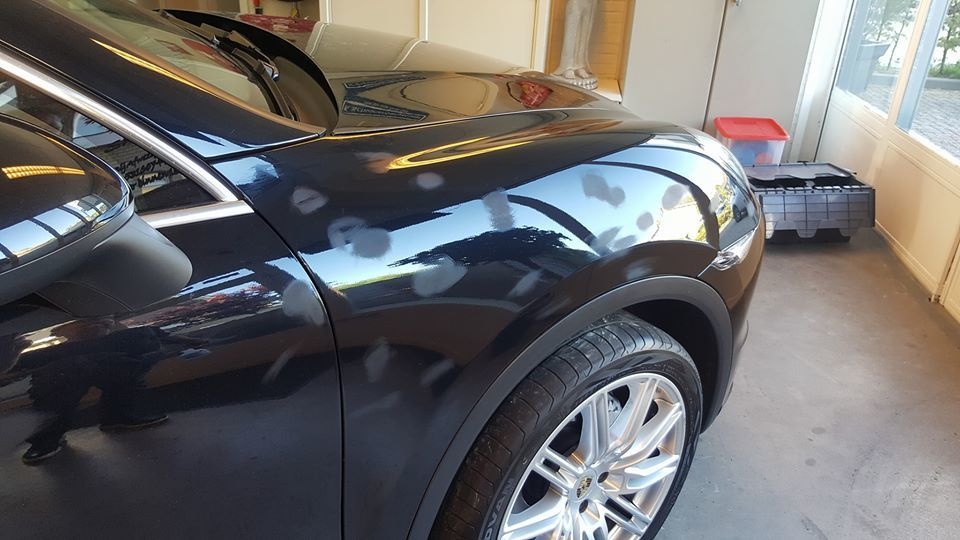

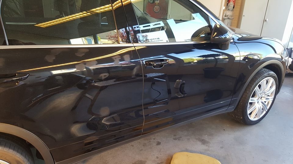

  • Ediejo
Ediejo
EB cardetailing
Zonder woorden aangezien foto's meer zeggen.
Afbeeldingslocatie: https://tweakers.net/ext/f/DXEFPb4bnnkS0Wa0T7QvZc8R/full.jpg
Afbeeldingslocatie: https://tweakers.net/ext/f/GUDTwofGc3bPgUC8lDSULVIs/full.jpg
Afbeeldingslocatie: https://tweakers.net/ext/f/MDWL2uCSvkVk0e2R5oLYbmnD/full.jpg
Afbeeldingslocatie: https://tweakers.net/ext/f/IwLP0IvtMFZQusaaXX1Iy6g7/full.jpg
Afbeeldingslocatie: https://tweakers.net/ext/f/JXrTBOPZrhoXtnFxsMP1Iw0R/full.jpg
Afbeeldingslocatie: https://tweakers.net/ext/f/tXXU2QXclMUPGCdnjuav2Wen/full.jpg
Afbeeldingslocatie: https://tweakers.net/ext/f/mjGduqDIkfVOYRdgIwbXVMgl/full.jpg
Afbeeldingslocatie: https://tweakers.net/ext/f/N1e43fmXdekiHtqB2Td3VqoU/full.jpg
Afbeeldingslocatie: https://tweakers.net/ext/f/QKxYSCeCIND4lCboOBdFwdnY/full.jpg
Afbeeldingslocatie: https://tweakers.net/ext/f/iD1cpxvsA72bHyaZmZBIBDjF/full.jpg
Afbeeldingslocatie: https://tweakers.net/ext/f/74CxWbk61wgbnbLupFe7k76b/full.jpg
EB cardetailing tot aan uw huis
