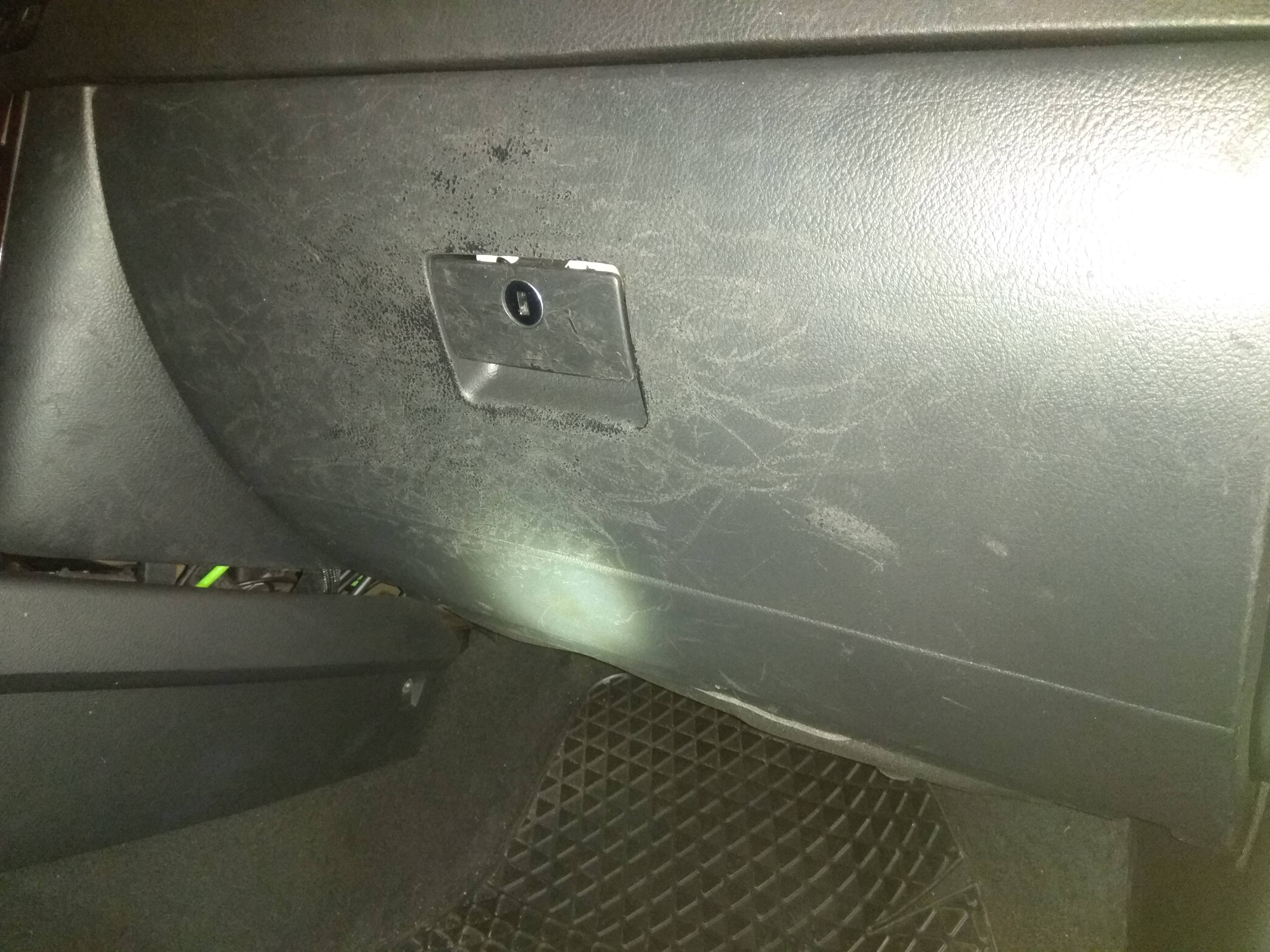

Afbeeldingslocatie: https://tweakers.net/ext/f/nRv9EsGybaiwptHOX08GqpFG/medium.jpg
Iemand enig idee hoe ik dit netjes krijg?
Dit is de ergste plek, zit een beetje op andere plekken. Had nu met zaklamp verlicht, normaal minder zichtbaar.
[ Voor 21% gewijzigd door DoeEensGek op 06-03-2018 20:03 ]
Je hebt een soort 'wonderspons' van bv de action, niet meer of minder dan een schuurblok in feite. Kun je horen licht mee schuren en daarmee de krassen minder maken, daarna voeden met bv een trim restorer van poorboys.

Jup, of een ander onderdeel zien te verkrijgen want weg krijg je het niet.
Mja veel minder ga je het sowieso wel krijgen met een beetje liefde, krasjes ontkom je met al dat plastic niet aan helaas. :)
Top, we gaan eens kijken wat we kunnen berijken. Het voelt ook raar aan. Het onderdeel vernieuwen was niet zo mijn plan.

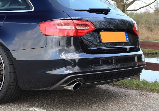

Tips? Aankomend weekend word het lekker weer. Ik heb een redelijk nieuwe auto, en wil iets aanbrengen om hem te beschermen en makkelijker schoon te houden. Auto is geel/oranje.
Voornamelijk de achterbumper is een probleem. Hier heb ik elke keer zwarte puntjes inmiddels bij het wassen, dus deze wil ik even kleien voor ik ga beginnen.
Een goede was en sealant? Polijsten vind ik nog niet nodig, ook al snap ik dat je altijd nog meer eruit kan halen dan. Maar het gaat me nu dus puur ter bescherming en ervoor te zorgen dat ik bij het wassen vuil er makkelijker af krijg.
Goed wassen, Poorboys sealant of een goede was van Collinite of Fusso.

Ik wil proberen om krasjes uit het display van de Climate Control te krijgen (met PlastX) maar hoe pak ik dat aan?
Met zoiets? https://www.autogeek.net/edgefoamtips.html

TommyGun schreef op dinsdag 10 april 2018 @ 13:49:
Dat spul ken ik dan niet, maar je kunt prima met een hele fijne finish polijstpasta en een zachte doek dit soort schermen of gespoten lijsten weer netjes krijgen. Spul is zo zacht. :)
  • TommyGun
  • Laatst online: 14-08 09:19
TommyGun
Stik er maar in!
Verwijderd schreef op woensdag 11 april 2018 @ 14:50:
Zonder het kunststof eromheen te beschadigen?
https://www.ford.com.au/c...h.jpeg/1472810241311.jpeg
Ja kan het altijd afplakken natuurlijk :Y
Ik plakte altijd de bezels van mijn telefoon af en de gaatjes. Je kan wel raden wat ik daarna ging doen :) Scherm polijsten met een 70mm pad :P
Haha herkenbaar, ook op glazen salontafels werkt dat prima. :+ En quick detailer met een microvezeldoek werkt ook prima op hoogglans meubels. :P
