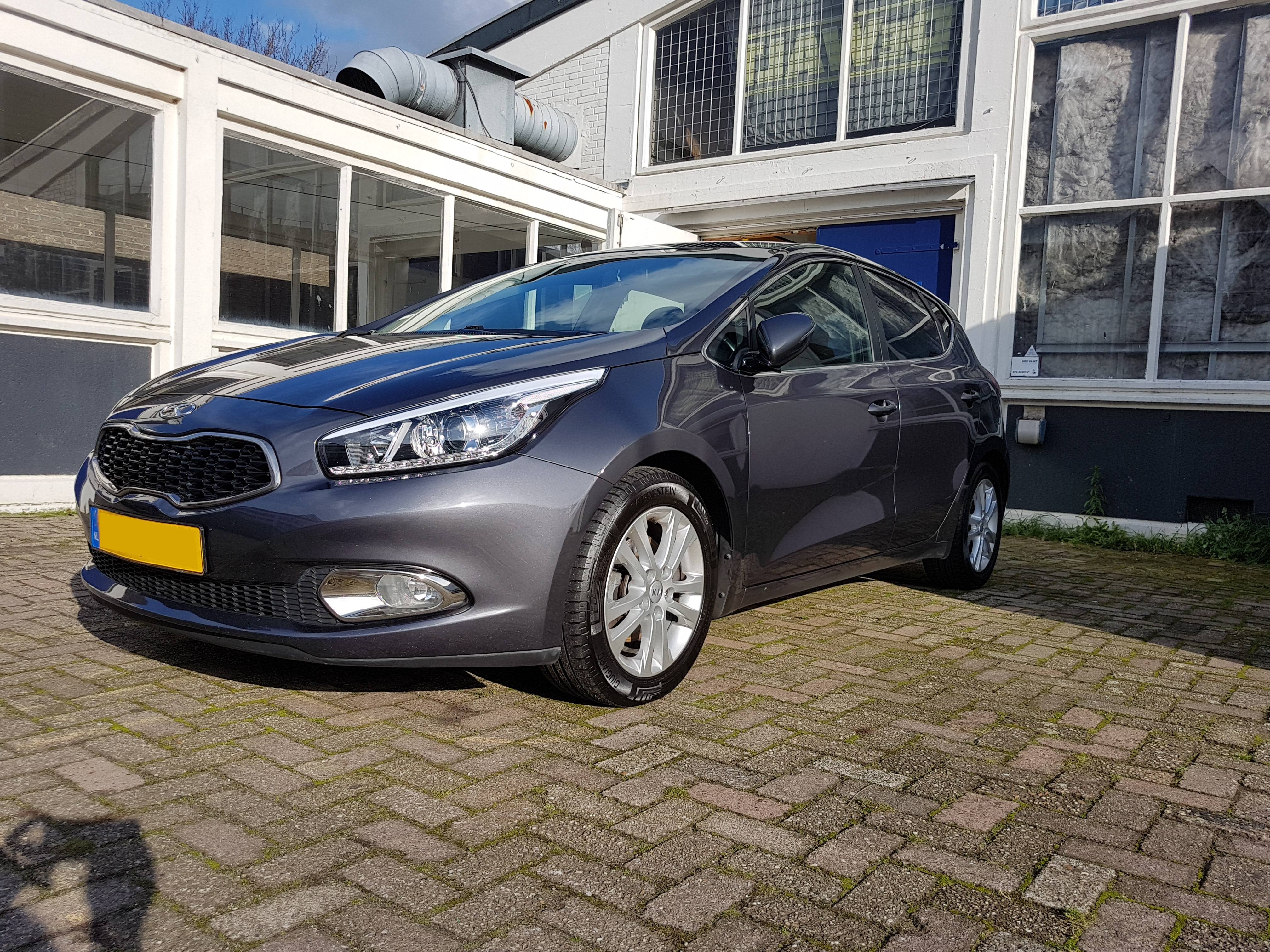

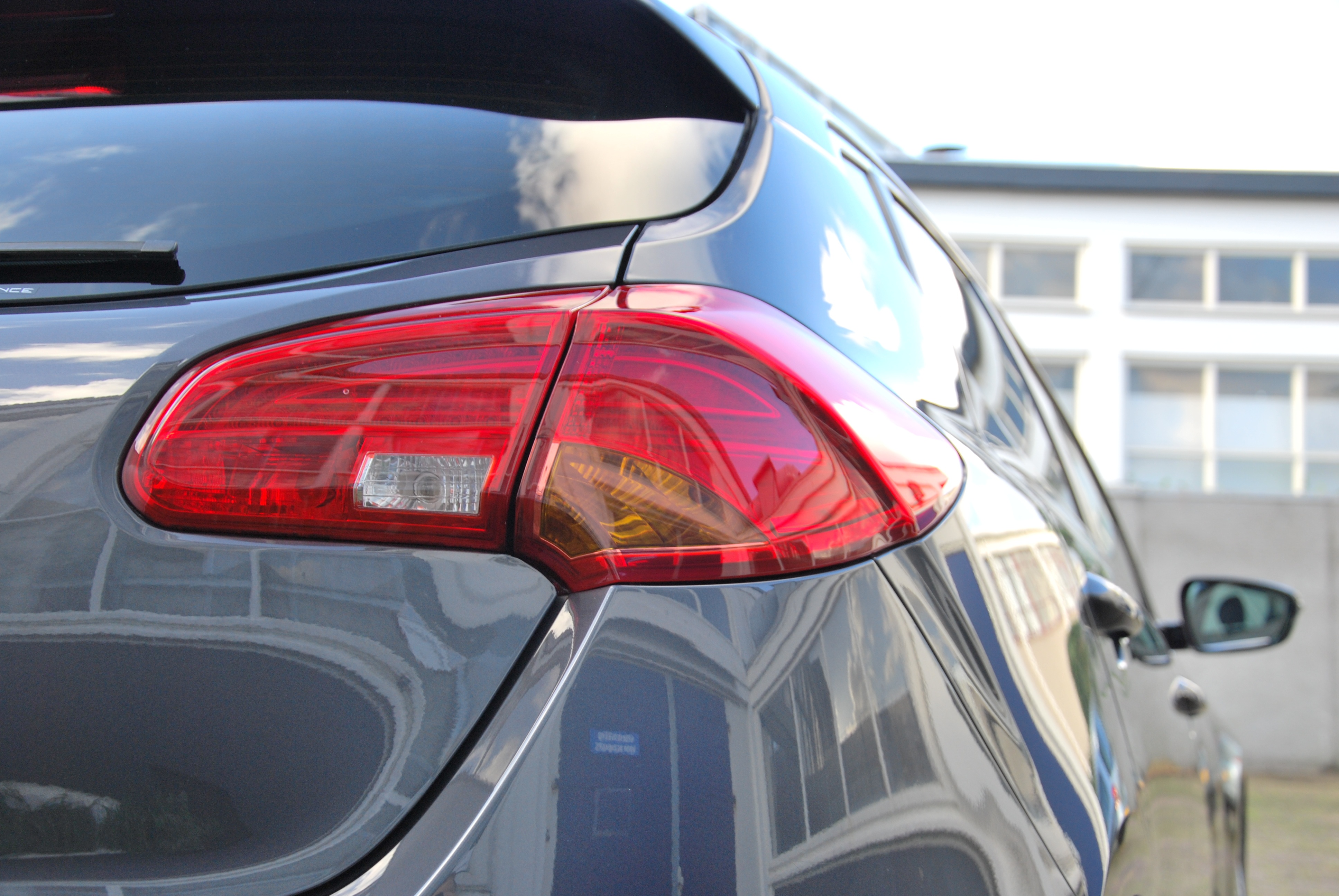

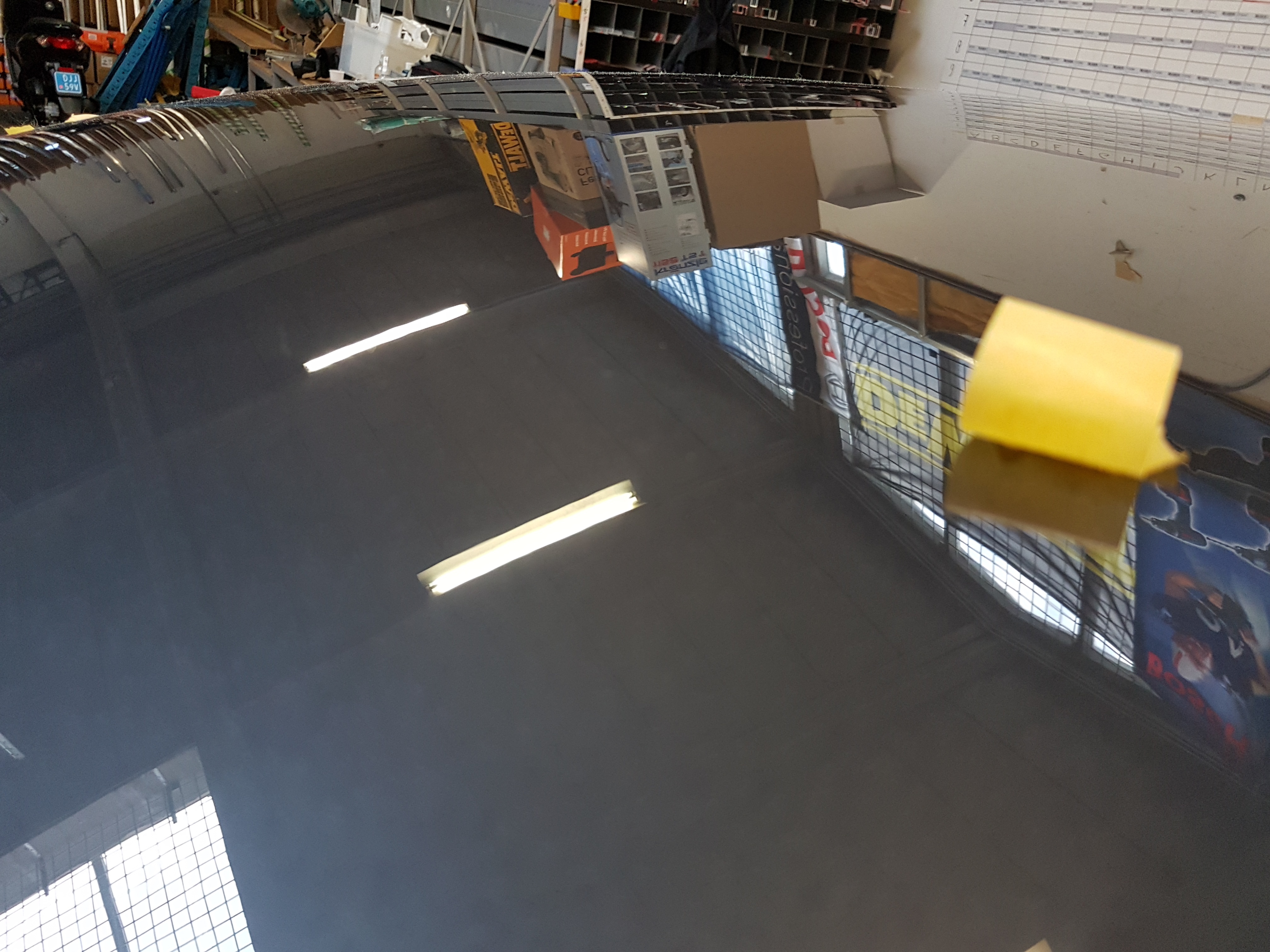

Afegelopen weekend ook eindelijk - voor de eerste maal - mijn auto onderhanden kunnen nemen, gelukkig was het er ook perfect weer voor!
De afgelopen week had ik wat spullen aangeschaft, voornamelijk na het lezen van reviews en tips hier op het forum (dank aan @Verwijderd die nog wat spullen suggereerde in een van mijn vorige post's).
Mijn stappenplan was ongeveer als volgt:
  • Pre-wash met foam (Artico Magico Snow Foam), dit afgespoeld met de HD-reiniger
  • Velgen ingespoten met non ferro, na even laten inwerken goed afgespoten.
  • Velgen gewassen met een klein beetje aangemaakt sop zodat ook het laatste vuil weg was (tevens met APC de wangen van de band gedaan)
  • Sopje aangemaakt (Super Slick & Suds) en met een wash mitt de auto netjes gewassen (twee emmer methode)
  • Met een droogdoek afgenomen, toen met Dolce Verde klei aan de gang gegaan (de lubricant had ik 3:1 verdund, ging prima!)
  • Na het kleien met de DAP900 aan de gang! :9 Eerst de wat diepere krassen en swirls met Raffini Veloce en Raffini Mezzo aangepakt (met de gele/oranje pad) en de hele auto met de witte pad gedaan i.c.m. Raffini Finale.
  • Vervolgens de auto in de wax (Liquid Insulator Wax No. 845) gezet met de zwarte pad en dit na ~15 minuten met een microvezeldoek uitgewreven. :9~
  • De trims nagelopen (Revive Trim Dressing) - een aanrader! Ben benieuwd hoe lang het blijft zitten
  • Velgen ingewaxed (2 lagen) met de Wheel Sealant van PB en de wangen van de band met Q² Tire. Zo'n zwarte/matte glans op de wang van je band geeft een erg mooi contrast met je licht metalen velg!
  • Ruiten afgenomen met Q²M Glass en vervolgens Rain-X aangebracht
Toen was mijn zaterdag zo ongeveer om en was ik er wel klaar mee :D. Zondag nog flink bezig geweest met het interieur; uitzuigen, panelen/bekleding afnemen met APC en vervolgens New Look van PB gebruikt om alles weer een diepe glans/voeding te geven qua interieur plastic/vinyl. En natuurlijk de ramen ook van de binnenkant afgenomen met Q²M Glass.
Een paar foto's van het eindresultaat (gemaakt met mobiel):
Afbeeldingslocatie: https://clource.cerenta.nl/pub/fds09a/D1.jpg
Afbeeldingslocatie: https://clource.cerenta.nl/pub/fds09a/D2.jpg
Afbeeldingslocatie: https://clource.cerenta.nl/pub/fds09a/D3.jpg
Afbeeldingslocatie: https://clource.cerenta.nl/pub/fds09a/D4.jpg
Vanmorgen was het wel pijnlijk met die regen naar het werk. Ik moet een stukje binnendoor waar nu allemaal landbouwvoertuigen modder hebben achtergelaten op de weg. Tot vandaag ging dat wel omdat het droog was, maar nu zit mijn hele zijkant onder de modder :'(. Wel een goede reden om binnenkort weer te foamen en de auto af te nemen met een sopje!
Mooi resultaat hoor. Modder en zo kan je nu veel makkelijker afspuiten vanwege de goed behandelde laklaag en de wax. Gewoon met de slang zoveel mogelijk afspuiten (of hd reiniger). Zo ben je de dikste troep kwijt. En anders wassen :)

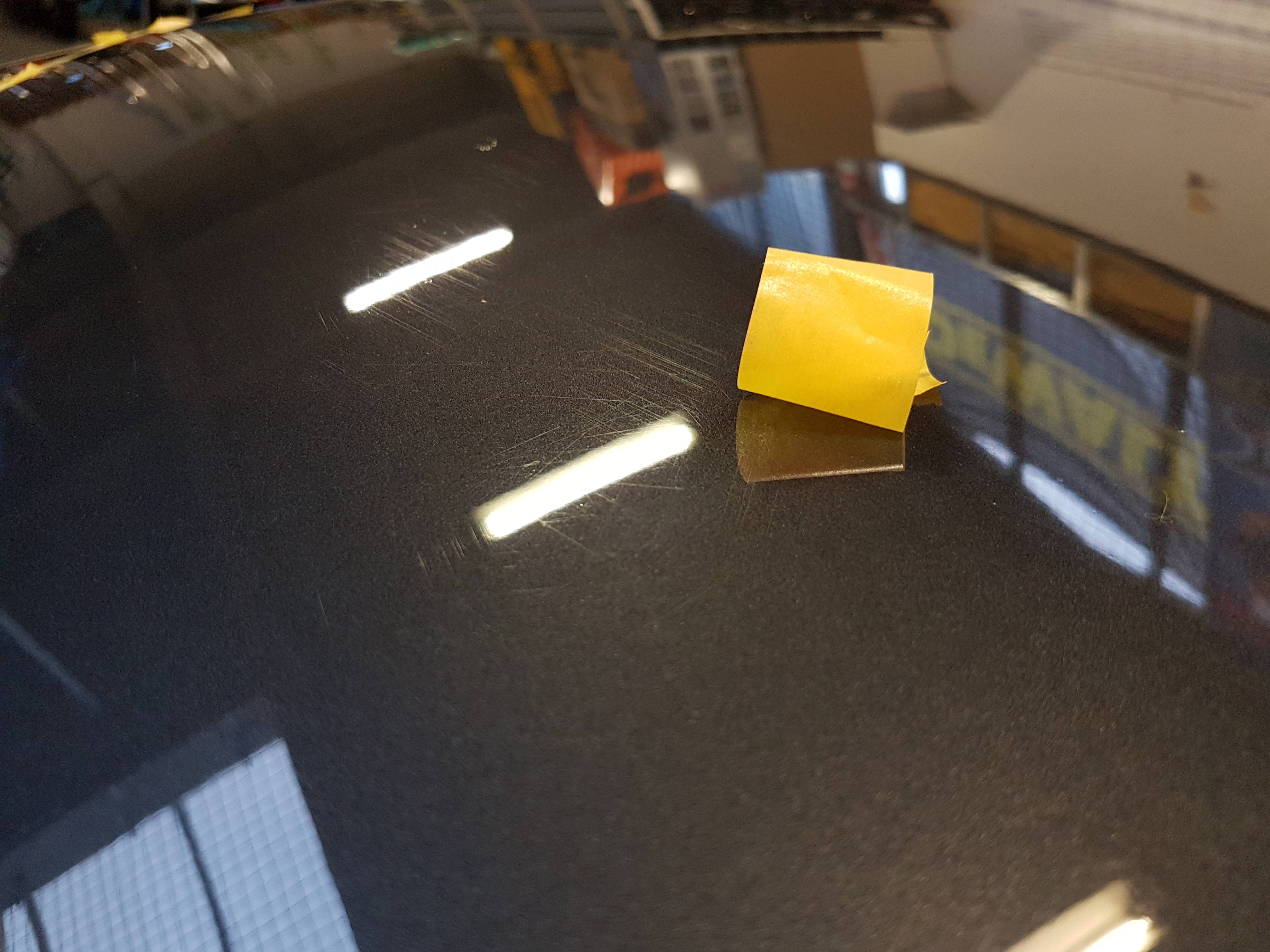

Na dit topic een tijdje gevolgd te hebben, ook maar aan de slag gegaan met het poetsen van mijn Golf 7. Eerst wat arsenaal aangeschaft, als in shampoo, wash mitt, velgenreiniger etc. Uiteraard maak ik gebruik van de 2 emmer methode. Eerst afspuiten, foamen, wash mitt met de 2 emmer methode, en als finishing touch de droogdoek. Nu merk ik dat ik al last heb van swirls en lichte krasjes. De kleur van de auto is zwart, en zoals hierboven al is aangegeven, is deze kleur een verschrikking.
Dus ik dacht laten we gaan polijsten. Ik heb meguiars ultimate polish gekocht met foam pads. Dit alles met de hand gedaan, want ik heb geen polijstmachine. Maar ik zie werkelijk geen enkel verschil. Ik ben dan ook maar gestopt nadat ik een deel van de motorkap heb gedaan. Mijn turtle wax is nog dicht, want dit wilde ik erna gebruiken.
Hebben jullie tips wat ik verder nog kan doen? Is het naïef om te denken dat ik de swirls, en lichte krassen met de hand eruit kan halen? Is een polijstmachine een must?
Ik zou wel een polijstmachine aanschaffen met Scholl S3 en S30 als polijstmiddel. Als pad gebruik je de spiderpad voor de S3, maar de blauwe LC pad kan ook prima. Beiden hebben een goede cutting factor. Daarna finishen met de oranje LC pad en S30. En als de turtlewax nog dicht zit lekker zo laten en de 845 van Collinite als wax gebruiken.
Je hebt een DAP900v3 nodig. Dit kan i.c.m. de bovenstaande polijstmiddelen. VW heeft over het algemeen een wat hardere laklaag en met de hand is dat geen succes.
  • pixels66
  • Laatst online: 18-05 18:52
VW staat inderdaad bekend om wat hardere lak, handmatig polijsten is kansloos bij deze auto's.. Overigens is de lak van Kia nog veel harder, en dan bedoel ik echt KEIHARD.. Woolpad en S30 in meerdere rondes voordat er resultaten komen.. Die mogen er dan wel weer zijn:
Afbeeldingslocatie: https://tweakers.net/ext/f/PDtD5CsEwohibrAGizx8RSNR/full.jpg
Afbeeldingslocatie: https://tweakers.net/ext/f/z14TG1nC8m9U1fc2c8llfGkY/full.jpg
Afbeeldingslocatie: https://tweakers.net/ext/f/736tUDZuQsUDrG6eKt3hvVnR/full.jpg
Afbeeldingslocatie: https://tweakers.net/ext/f/GNP60dXJVbqg8HhBJUS4edbR/full.jpg
Bij een Kia ja? Das wel apart. :P Bij mijn Suzuki schieten de tranen in je ogen hoe zacht die lak is. :+

Jup, niet de eerste Kia die zo keihard is, meerdere al zelfs.. Dan verwacht ik dat Hyundai net zo hard is(zelfde fabriek/merk)..

Ik was ook bij bovenstaande meeting, op die foto van BoltYes lig ik op de grond :+
Hier mijn resultaat zonder polijsten:

LVGH schreef op vrijdag 17 november 2017 @ 10:16:
Zijn er ook mensen die gezuiverd water gebruiken bij het wassen/detailen? Ik heb verschillende producten die je moet aanlengen met water (detail spray, velgenreiniger) en daar zou ik graag schoner water voor willen gebruiken dan kraanwater.
Bij carclean heb je ook producten om geioniseerd water te maken, je plaatst het filter tussen de kraan en de slang zodat je je auto na het wassen met schoon water kunt afspoelen. Heeft iemand ervaring met een dergelijk product?
Geen ervaring met de producten want ik was mijn auto altijd in een wasbox. Ik gebruik mijn eigen shampoo en ik vul de emmers altijd met het water van "vlekvrij naspoelen", ik ga er vanuit dat dit onthard water is. Ik had het idee dat dit water iig minder vlekken achter laat dan het water van de optie "spoelen".
Overigens is het kraanwater brandschoon lijkt mij maar het bevat wel kalk wat vlekken kan achterlaten. verschilt ook per regio hoe hard het water. Als het puur voor het aanlengen van bepaalde producten is zou je ook flessen met onthard (gedestilleerd / gedemineraliseerd) water kunnen kopen, dit is er ook in jerrycans van 5 liter.
