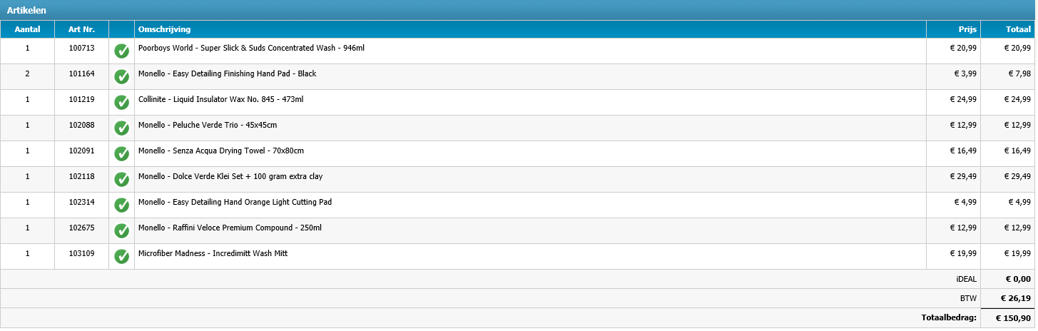

Ik ben klaar met de wasstraat, wel dik betalen, maar toch nooit je auto echt schoon. In een opwelling wezen shoppen met wat tips van Carclean :P
Afbeeldingslocatie: https://tweakers.net/ext/f/rlAzkTokAMEfWlZtbeRyVvNR/full.png
Morgen hopelijk binnen om eens te poetsen 8)

Nou, vandaag spullen ontvangen en maar direct aan de slag gegaan! Helaas is de klus onderbroken door regen en aandachtvragende kinderen :F
Ik heb de auto eerst goed gewassen. Die stap is nog te doen :P Vervolgens kleien. Verdunnen jullie de detailer spray? Ik merk dat je best veel gebruikt, dus zo'n fles is zo leeg! Ik woon in een nieuwbouwwijk waar ook nog de bouwwegen liggen dus veel stuifzand. Dat maakt de klus ook niet makkelijker :'( Tegen de tijd dat ik de motorkap gekleid had lag op het dak al weer zoveel zand dat eerst weer afgespoeld moest worden. Ik heb dus eerst maar de voorkant gekleid en daarna direct in de was gezet. Later het dak nog apart gedaan. De zijkant en achterkant moeten dus nog. Heb dus ook niet gepolijst. Ik vraag me ook een beetje af of dat als onervaren detailler geen kwaad kan? Ik doe het gewoon met de hand met een sponsje. Op het dak zag ik na het uitpoetsen van de was wel twee plekken die hopelijk met dat polijstspul opgelost kunnen worden.
Afbeeldingslocatie: https://tweakers.net/ext/f/x7RZUrdheOkB9JYnQWuugBqt/thumb.jpg
Afbeeldingslocatie: https://tweakers.net/ext/f/qJkYcY1bIUIni5rj3O9ntUSJ/thumb.jpg
Nog een andere vraag. Kun je de was ook gebruiken voor de velgen zodat die makkelijker schoon te houden zijn?
[edit]
Nog een first timers tip: was de groene Peluche Verde doeken apart :') Mijn spierwitte Monello Senza droogdoek is na 1 keer gebruik kikker-groen geworden, net als het manchet van de washmitt :+
[ Voor 5% gewijzigd door The Legend op 19-05-2017 18:18 ]
@The Legend
Detailerspray gebruik ik niet meer. Het spul is verschrikkelijk duur en wat je zegt bent je er zo doorheen. Beter maak je een half emmertje met lauw water aan en gooi je er scheut autoshampoo in. Doet precies hetzelfde tegen een fractie van de kosten. Het gaat bij kleien puur om het glijdend vermogen van de klei over de laklaag. Bespaar jezelf de dure kosten van een detailerspray. Kleien kan je dan gelijk doen na het wassen van de auto. Dus je wast de auto en spoelt hem goed af en je hoeft hem niet te dorgen. Vervolgens met je half emmertje sop ga je kleien. Je gooit dus voldoende sop op je te kleien paneel. Daarna afspoelen, kan ook per paneel wat je gedaan hebt, en drogen als je de gehele auto gedaan hebt. Dan heb je het kleien gehad en heb je minder last van stof want dat drijft op het sop en zit niet op de lak.
Als je wax opbrengt kan ook heel licht met je groene doek eerst het paneel stofvrij maken. Je werkt dan paneel voor paneel. Van boven naar onderen.
Polijsten kan geen kwaad het is meer de manier waarop je zoiets doet en de hardheid van de laklaag. Met het handje of machinaal, rotary op DA machine. Dus kwaad kan het niet zozeer, maar voor een beginner is een DA machine aan te raden. Normaal gesproken zou je die vlekken op het dak weg kunnen krijgen en dat kan ook met de hand al kost at wat meer moeite.Krijg je die vlekken niet weg dan kan je het wetsanden met schuurpapier korrel 2000/2500/3000 en dan polijsten.
De wax die je hebt, de 845, is een hele goede wax. Ik zet de wax altijd in een emmertje lauw water zodat het erg vloeibaar wordt, en dan heb je echt niet veel nodig voor een gehele auto. Less is better. Je kan er je wielen ook goed mee doen. Doe dat wel met een andere applicator dan waar je je laklaag mee waxt anders kan er zooi van de wielen krassen maken op je laklaag.

Door @Rainesh gewezen op dit topic, dus meteen maar even wat posts gelezen en mijn eerste aankoop gedaan op basis van het advies.
Kortingscode voor CarClean.com: BMWM10 (10% korting)
Afbeeldingslocatie: https://www.dropbox.com/s/shjhv4m3xhq45rn/Schermafbeelding%202017-06-01%20om%2009.03.47.png?raw=1

Uiteindelijk toch maar wat spullen besteld voor het reinigen van mijn auto. Als fervent wasstraat gebruiker wordt dit waarschijnlijk een eens-maar-nooit-meer exercitie :P Ik moet nu alleen nog even wat oefenmateriaal vinden voor het correct leren gebruiken van mijn polijstmachine. Een witte polyester scheepsromp is tenslotte wat minder gevoelig dan autolak.
Ik heb de volgende spullen besteld:
Afbeeldingslocatie: https://photos-6.dropbox.com/t/2/AACqak0QZsp-y6Mjwrp0FmvulgStT-B9vfCNEtHmqAJmLQ/12/20101644/png/32x32/1/_/1/2/Bestelling.png/EL-chw8Y5kwgBygH/aZxvzhAC7y516L3Z0z80XCgKfs9MWLLLB1_6hv1_1VY?size=1600x1200&size_mode=3
Heeft iemand een indicatie van hoe lang ik moet uittrekken voor wassen/kleien/polijsten/waxen (VW Golf hatchback)? :X

Mijn eerste keer heeft me zeker 5 uur gekost :)
Tip omtrent het polijsten. Probeer eerst eens met de fijnere polijst middelen alvorens je met de zware aan de slag gaat.
