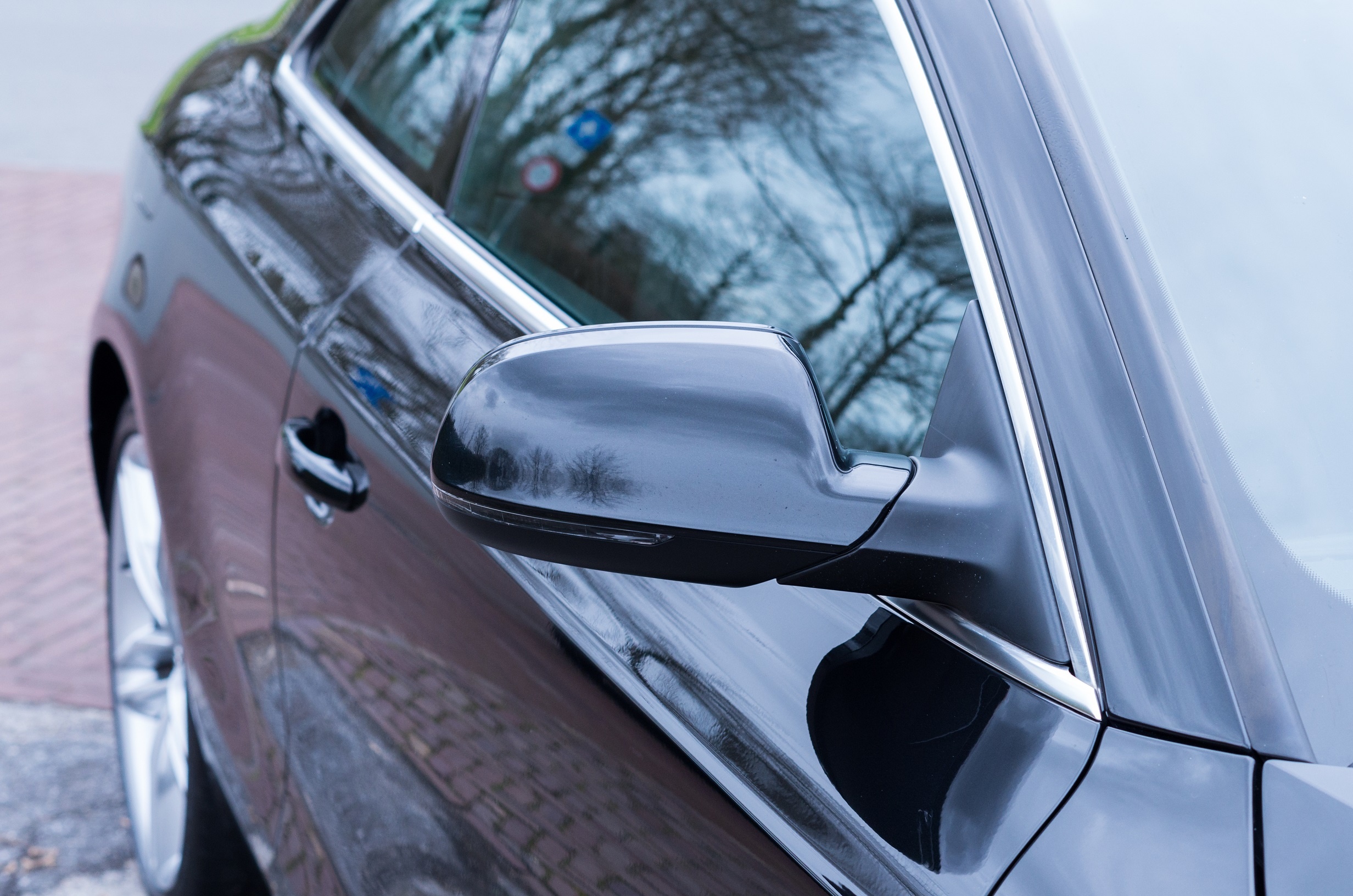

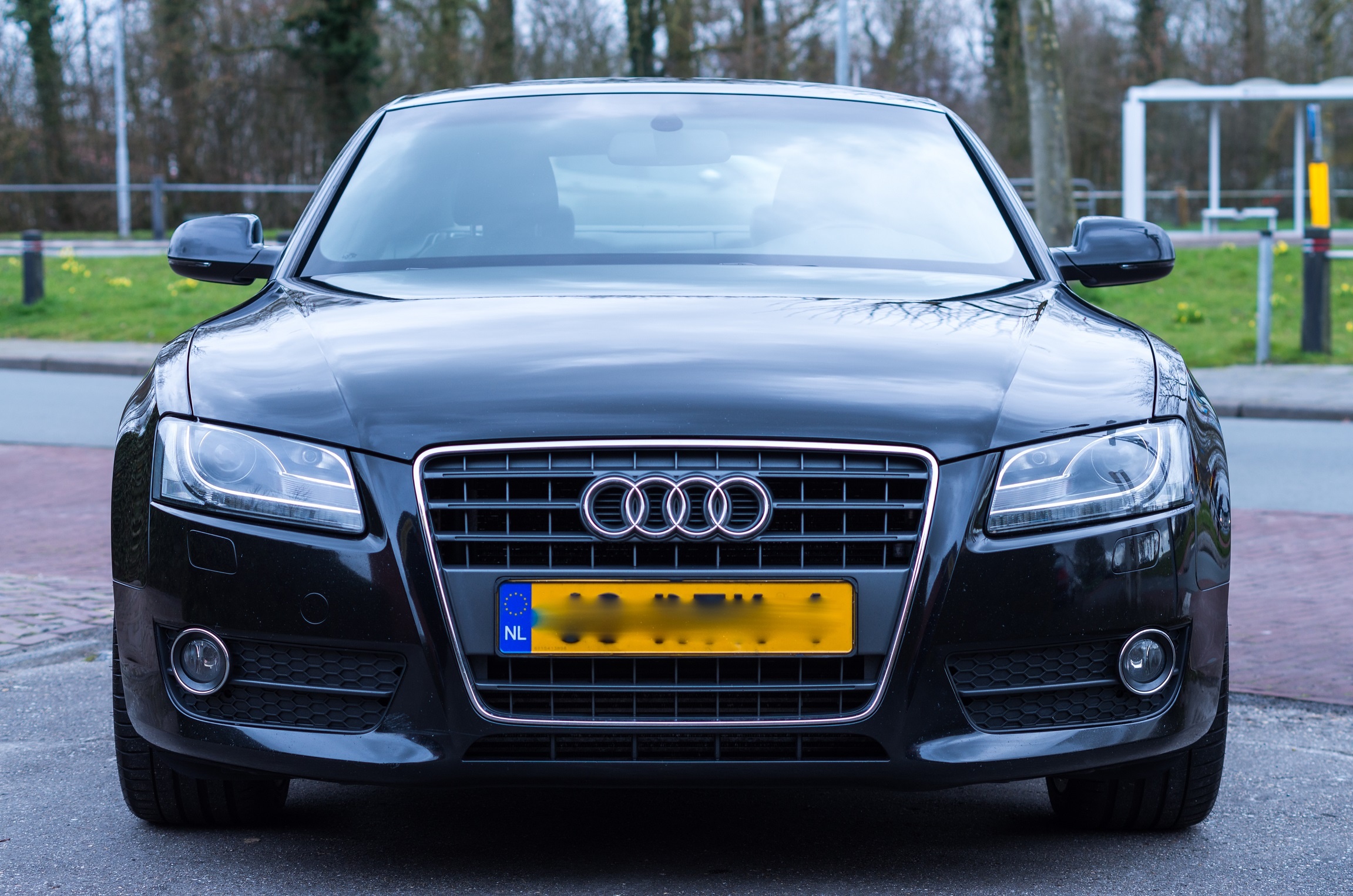

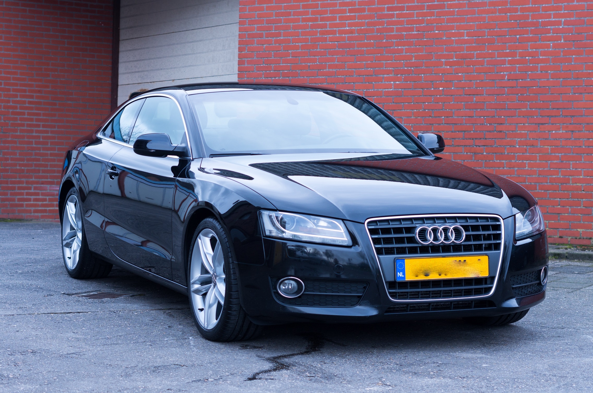

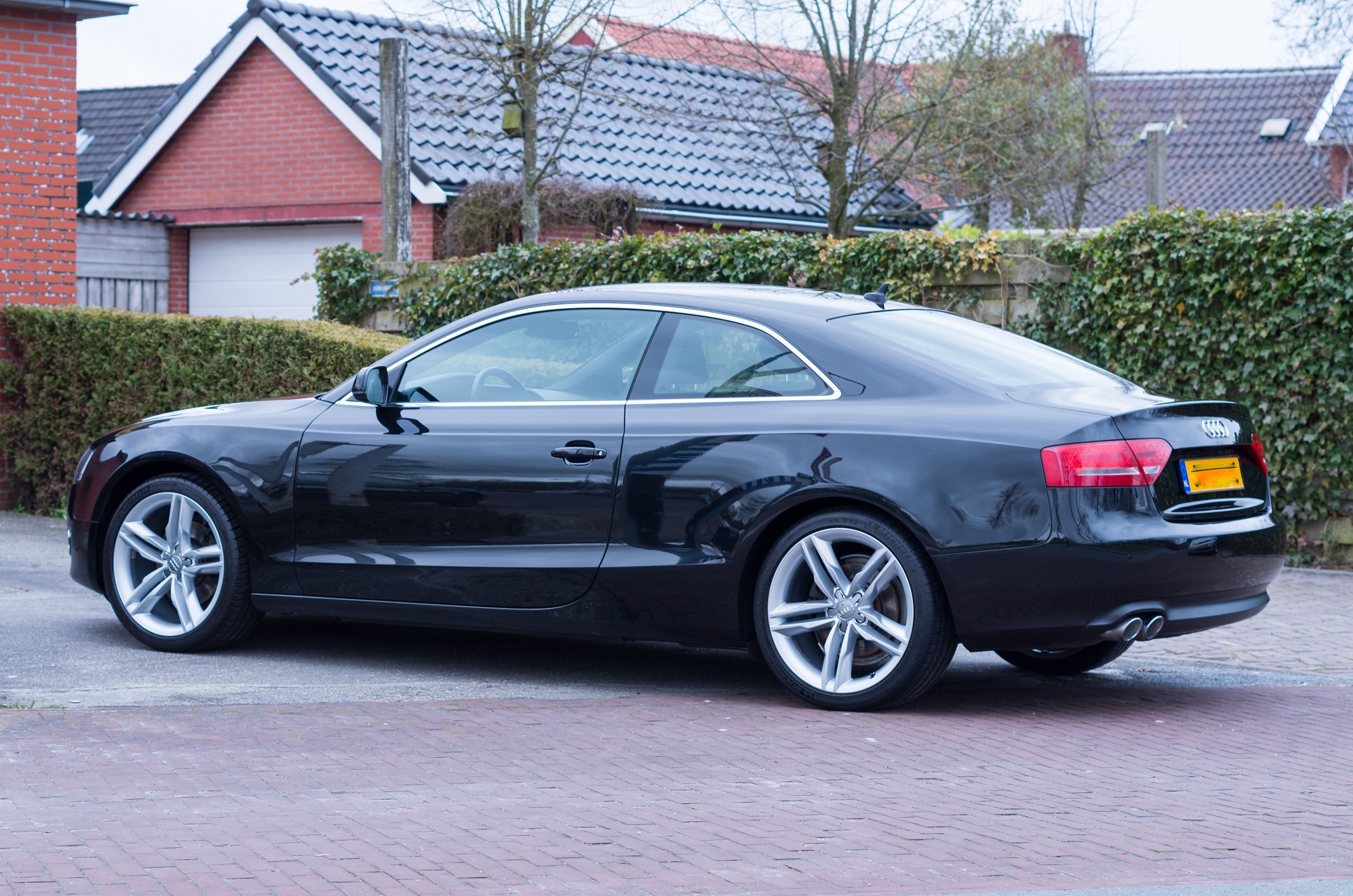

Eens een keer wat anders dan Fusso, Malco Nano Blueberry Paste wax :)
Voor het aanbrengen:
Snowfoamen
Kieren, roosters en naden nalopen met een detailing brush
Handwassen
Afspuiten en drogen
Toen was het tijd om de paste wax aan te brengen, na de gehele auto gedaan te hebben nog 5-10 minuten gewacht tot de wax uitgehazed was.
Afgenomen met zachte microvezel doeken, easy on & easy off. Auto staat er weer stralend bij:)
(comprimeren van de foto's maakt het wat flets).
Afbeeldingslocatie: https://s27.postimg.org/esyuos77n/IMG_0192.jpg
Afbeeldingslocatie: https://s27.postimg.org/4wxrp51fn/IMG_0194.jpg
Afbeeldingslocatie: https://s27.postimg.org/lyqlr8gar/IMG_0196.jpg
Afbeeldingslocatie: https://s27.postimg.org/xchqg6g77/IMG_0198.jpg
Afbeeldingslocatie: https://s27.postimg.org/qajstzclf/IMG_0200.jpg[
Afbeeldingslocatie: https://s27.postimg.org/ms7sxlbpf/IMG_0204.jpg

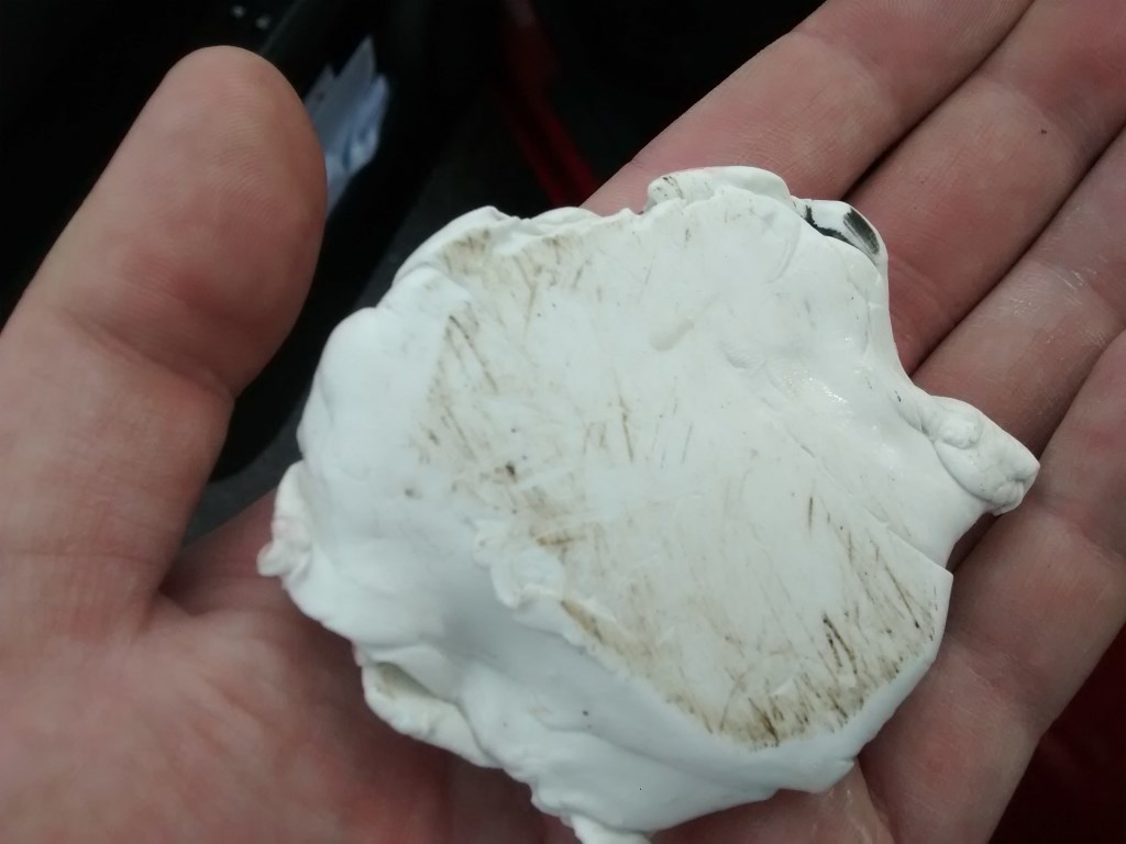

Darkvisje schreef op maandag 6 maart 2017 @ 11:13:
Netjes Jessie! en bedankt voor je advies afgelopen weekend :) Nu is het wachten op de snowfoam lance. De test met de Tar remover was overduidelijk! Ze vonden het nodig om de a58 te voorzien van nieuwe laag en heel mijn auto zat dus onder. Na een test met de tar remover liep het er na 3/4 minuten wachten al helemaal af! Super spul _/-\o_
Teer verdween als sneeuw voor de zon!
Benieuwd hoe de foam gaat bevallen! :)

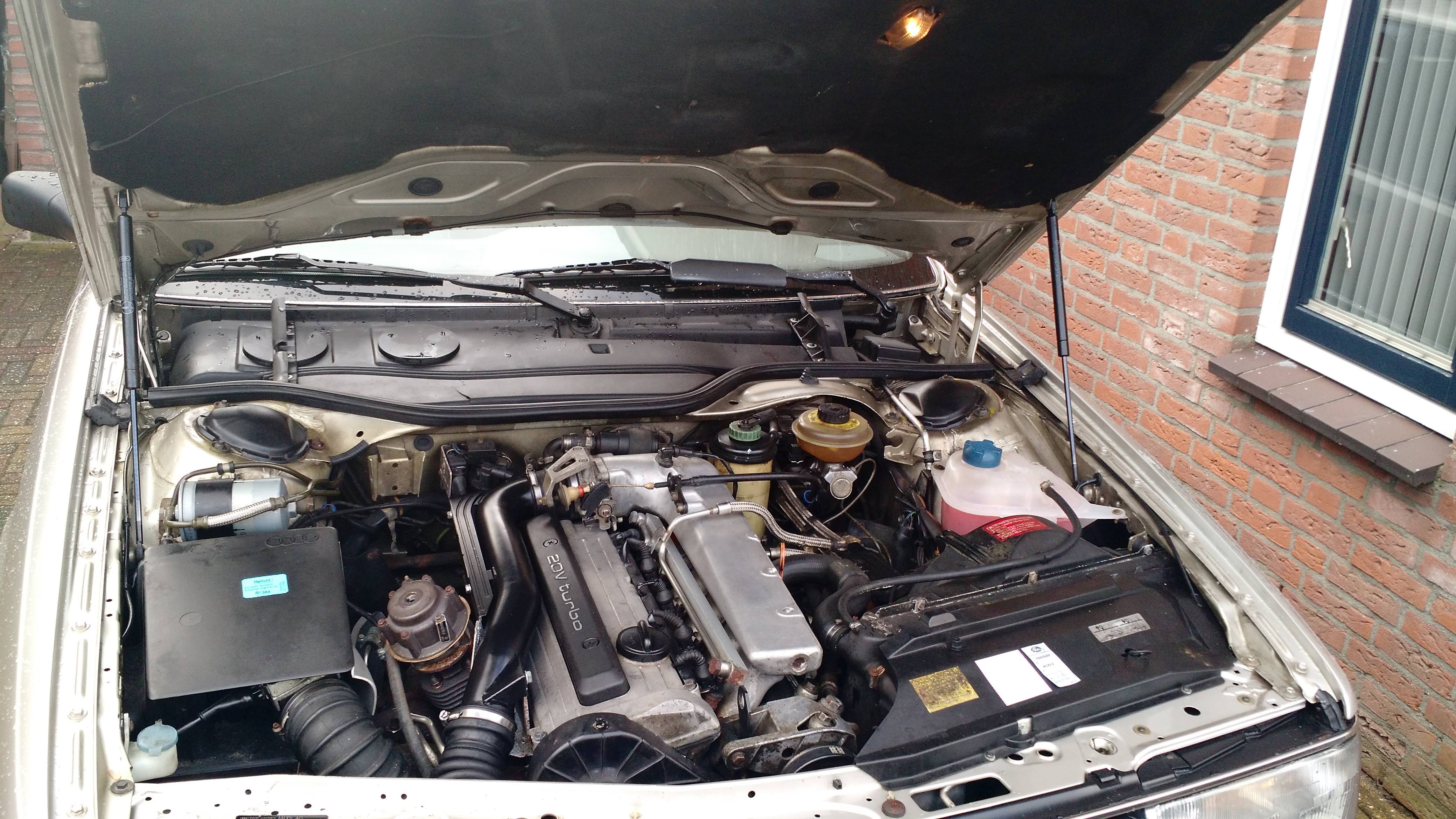

Mijn youngtimer moet binnenkort op een beurs staan, en ik zit met 2 dingetjes:
De auto is een tijd geleden machinaal in de wax gezet (wel quick en dirty zonder kleien :P) dus de basis is ok. Nu zoek ik een speedwax achtig iets waar ik de auto even wat extra glans kan geven als die eenmaal binnen staat op de beursvloer, het moet wel een middel zijn wat gemakkelijk te verwerken is. Ik zat te denken aan een Spraywax of aan een Glaze, maar op carclean zie ik al snel door de bomen het bos niet meer :+
Verder heb ik recent de motorruimte schoongemaakt, omdat die na 5 jaar stilstand erg stoffig was geworden, ik doe dat altijd met WD40 en dat werkt prima vooral op de kunststof delen. Echter blijft het alu/ijzer wat smoezelig:
Afbeeldingslocatie: https://tweakers.net/ext/f/szJ4p28eewsLZJo49nhWOlpJ/medium.jpg
Lees wel van middeltjes die speciaal voor motorruimtes zijn, echter moet je die allemaal naspoelen met water en dat zie ik niet zo zitten bij die 28 jaar oude electra :P iemand tips?

Spuitbus remmenreiniger bij de Action halen, €1,50 ofzo.
Dat spuit je op een doek en dan poetsen, ontvet als een dolle :Y
En als het echt heel erg vet is dan spuit je het er rechtstreeks op, de vettigheid vliegt er zo af dan. Heb het een keer gebruikt aan onderkant van een motorblok die onder de vettigheid zat door een olielekkage. Was daarna weer netjes blank aluminium.
Wel opletten met plastic, dat wil nog wel eens een beetje wit uitslaan.
Voor net dat beetje meer glans kan ik je deze aanraden: https://www.carclean.nl/p...lus_473ml_PB_QD_16_101019 Verwerkt gemakkelijk maar less is better. Twee sprays per paneel, ongeveer, en rustig over het paneel uitpoetsen met een zachte mf doek (die blauwe van de Action zijn er perfect voor).
Voor alu kan je een goede ontvetter gebruiken ala remmenreiniger. Maar dat vreet ook je andere niet alu delen aan. WD40 heeft ook een goede ontvettende eigenschap en is veel milder. Eventueel kan je een koperborsteltje gebruiken om het alu op te frissen. Het is wat werk maar je hebt er eer aan. Dit zou je dan nodig hebben om overal bij te kunnen: http://www.tecdiveshop.nl/tec_gear/SA28.html

WD40 had ik al geprobeerd, werkte prima op de plastic delen waar de vettigheid minder aankoekt maar op de metalen en alu delen hielp het beperkt.
Gister een busje remmenreiniger gehaald bij de Action en dat heeft meer invloed, kon nog niet alles doen omdat het blok loeiheet was, en bepaalde hoekjes/randjes blijven lastig, Zal er binnenkort nog eens wat meer tijd voor nemen, het knapt er sowieso van op.

Bij gebrek aan ervaring en spullen heb ik besloten de TLC voor mijn Audi A5 uit te besteden aan een actieve tweaker hier in het topic. 100 punten voor wie het op basis van de foto's kan zien wie het is ;). Het resultaat was spiegelglad, hij staat wel ergens in de reflectie met zijn camera.
Voorafgaand kreeg ik een uitgebreide uitleg over wat er allemaal stond te gebeuren, ik was zo onder de indruk van het resultaat dat ik dat toch graag even met jullie wil delen:

Je hebt een goede keus gemaakt door bij hem langs te gaan! Ziet er erg goed uit.
De A5 blijft een mooie bak! Het tweakgehalte is ook erg aantrekkelijk ;) heb je al iets aan je auto gedaan?

De mooiste A5 die ze hebben gebouwd. 8) Veel beter dan de facelift en het model erna.

Mooie A5! Ik vind het alleen wel erg jammer dat met name de achterwielen zo ver naar binnen zitten. :/

De achterwielen lijken op de foto idd een beetje naar binnen. Was me zelf nog niet opgevallen. Geen idee of de echte S5 een bredere wielbasis heeft waarbij het meer klopt. De velgen zijn we origineel met de juiste ET waarde dacht ik.

De A5 was er ook wel aan toe. Lak was erg ruw en vaal. Ook zat er een vies bruin goedje over de laklaag heen. Onderstaande foto is gemaakt nadat ik ¼ van het dak gedaan had. Er stond mij nog wat te wachten dus.
Klei vies bah A5

@Verwijderd wtf is dat geweest dan..........je klei ziet er zwaar ranzig uit haha
[ Voor 8% gewijzigd door Rainesh op 20-03-2017 07:56 ]
Ik moet heel eerlijk zeggen dat ik geen idee heb. Lak was heel erg ruw maar het kan een soort van snelwegaanslag zijn. Ik heb er geen ander woord voor. Het heeft me veel klei gekost in ieder geval. MOrgen maar eens nieuwe bestellen.

Wat zit er op de eerste foto (vooraanzicht) rechts (voor de kijker links) tussen de grille en mistlamp omlijsting?
Jammer dat zwart altijd zo gevoelig is voor steenschade. Mijn bumper is ook 1 grote gatenkaas...
Dikke bak verder! En goed werk van Tuintje :)

Ik heb van Tuintje vernomen dat die bumper wellicht bijgespoten is. Misschien niet netjes bijgewerkt vooraf. De vorige eigenaar vond het in ieder geval belangrijk de grill zo groot mogelijk in de achteruitkijkspiegel van zijn voorganger te krijgen.
@Rainesh komt er aan! Thanks
Ik weet bijna zeker dat die bumper in ieder geval aan de onderkant bijgespoten is. De lak zit er heel lelijk op dat dat niet anders kan. Verder heeft de bumper, maar ook de neus in het algemeen, veel steenslagputjes. Voor spotrepair zijn het er teveel dus overspuiten geeft het beste en mooiste resultaat. Maar zoals ik al tegen @cvheereveld zei: hoelang wil je er nog in rijden? Het is wel een kostenplaatje wat je in verhouding moet bekijken. De Audi is een jaar of zes oud, 200k op de teller en is een auto die veel kilometers maakt. Dus hoeveel wil je er in steken en hoelang wil je er dan nog in rijden?
@TommyGun wat jij ziet is een beetje Fusso. Heb ik pas gezien na de foto's. Maar is er wel afgehaald hoor voor de auto weer wegging :)
