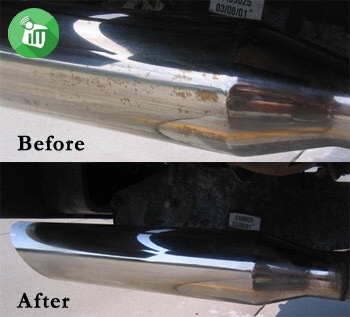

Ga morgen eens Autosol Metal Polish proberen. Heeft iemand hier ervaring mee?
Ik ga het even denk ik niet helemaal snappen. Je vraagt aan ons of iemand hier ervaring mee heeft, maar je verkoopt het op je website? Mag ik mij dan hardop afvragen in hoeverre je weet waar je mee werkt en wat je verkoopt, of copy paste je maar wat de fabrikant je aanlevert en kwak je dat op je website?
  • Jestar076
  • Laatst online: 06-08 21:30
Ik heb hier een aantal samples van gehad van mijn leverancier. Zodoende staat deze op de site. Vandaar de vraag en ikzelf heb heel lang geleden meguiars all metal polish geprobeerd en dat was matig.
Vanuit engeland hoor ik dan weer goede verhalen en vroeg me af of hier iemand mee bekend was.

Aangezien moeders voor mij aan het hamsteren is i.v.m. samenwonen de fiat weer gewassen, hieronder twee foto's:
Afbeeldingslocatie: https://s9.postimg.org/gbxgf2h73/autosol1.jpg
Afbeeldingslocatie: https://s9.postimg.org/5dm6wvslr/ironrain.jpg

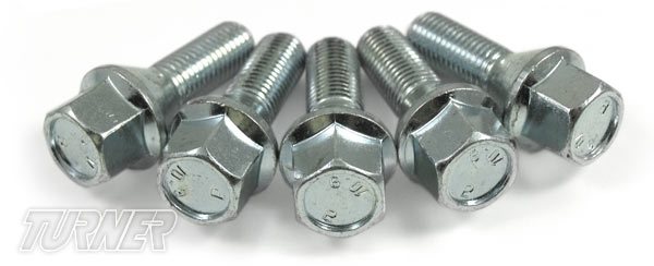

Bij mijn wissel naar winterbanden zou ik ook graag eens mijn wielbouten onder handen nemen, de vraag is alleen hoe? Met een staalborstel krijg ik ze wel weer deftig denk ik, maar ik zou ook graag een langdurig effect hebben.
Afbeeldingslocatie: https://i.imgur.com/eZRJZgol.jpg%5D
Zijn 5 jaar oud, maar ze zijn precies opgevist uit de Titanic...foei BMW :X
[ Voor 8% gewijzigd door SanderH_ op 23-10-2016 19:48 ]
Ramen kan je met een een driehoekig Stanleymesje schoonmaken. Net zoals je ruiten krabt als er ijs op ligt. Daarna goed ontvetten. Ramen wax je nooit! Wax kan aan je wisserbladen gaan zitten en kan gaan strepen als het regent en zo verminder je je zicht.
Je koplampen kan je schoonmaken met een reguliere wasbeurt. Wat ik nog wel eens doe is met een apc insprayen, even laten intrekken, schrobben met een nagelborsteltje en daarna meenemen met de reguliere wasbeurt. Na de wasbeurt inwaxen. Dat inwaxen zorgt ervoor dat je koplampen niet dof worden aangezien uv geblokt wordt.
Voor je wielbouten kan je gaan schuren of met de staalborstel erover. Daarna kan je ze spuiten in de gewenste kleur en aflakken met 2K lak. Die is een stuk robuuster dan 1K lak en kan ook tegen zuren zoals remreiniger. Anderzijds kost een setje wielbouten ook de wereld niet.
  • SanderH_
  • Laatst online: 13-08 15:28
Verwijderd schreef op zondag 23 oktober 2016 @ 19:58:
Zijn anti-diefstalbouten ;)
Ik wil ze eigenlijk gewoon weer in deze kleur:
Afbeeldingslocatie: https://1c2a8a2161d644d95009-22d26b38e78c173d82b3a9a01c774ffa.ssl.cf1.rackcdn.com/image/wheels/wheel_tms_bolts_silver_group_1.jpg
Dus gewoon even schuren, en dan specifiek met wat 2K blanke lak / vernis zodat ze ook zo blijven? :*)
Ook die kan je krijgen voor jouw auto. En anders goed opschuren en puiten. 2K blanke lak is gewoon harder en krasvaster dan normale blanke lak. Zoals op het plaatsje zijn ze verzonken.

SanderH_ schreef op zondag 23 oktober 2016 @ 21:39:
Die wielbouten kan je wel opfrissen, maar dat blijft niet lang mooi; de corrosie zit er al in. Ook beschadig je de laklaag zodra je je wielen loshaalt. Je kan ze inspuiten met zinkspray, dan rem je ook die corrosie een beetje af.
Andere optie: iets eroverheen klikken....

En kleien van de ramen kan dan weer geen kwaad neem ik aan? Of is dit niet echt nodig?
teacher schreef op zondag 23 oktober 2016 @ 22:49:
Die dopjes had ik reeds voorbij zien komen, maar die passen niet altijd mooi over die ene anti-diefstalbout. Daarnaast lost het niet echt het probleem op.
Goed schuren, zinkspray erop (en erna eventueel nog 2K blanke lak?) zal al heel wat doen denk ik. Heb je een idee hoe lang zoiets moet drogen?
Kleien van ramen is niet perse nodig. Gewoon goed wassen e pas als je dan ziet dat er nog vuil op zit kan je kleien.
Als je 2K lak koopt reken dan op 20 euro per bus en je kan het maar 24 uur gebruiken door de chemische samenstelling. Ik zou een stel nieuwe wielbouten kopen ben je gelijk klaar.
