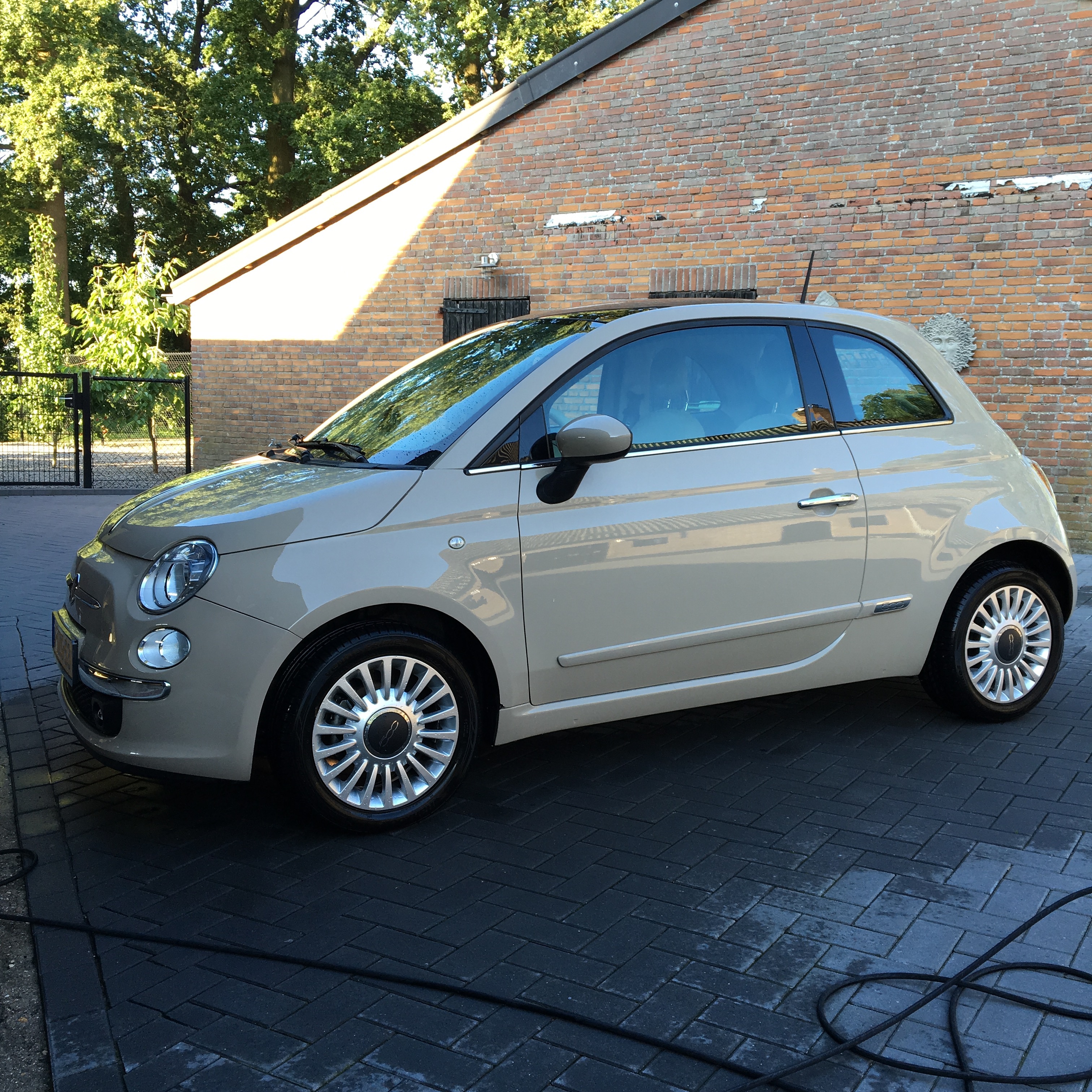

Gisteren de fiat van moeders gewassen en meteen de nieuwe velgreiniger geprobeerd.
De velgreiniger is Iron Rain V3 van Krystal Kleen Detail:
https://liquidelementsuk....n-rain-v3-fallout-remover

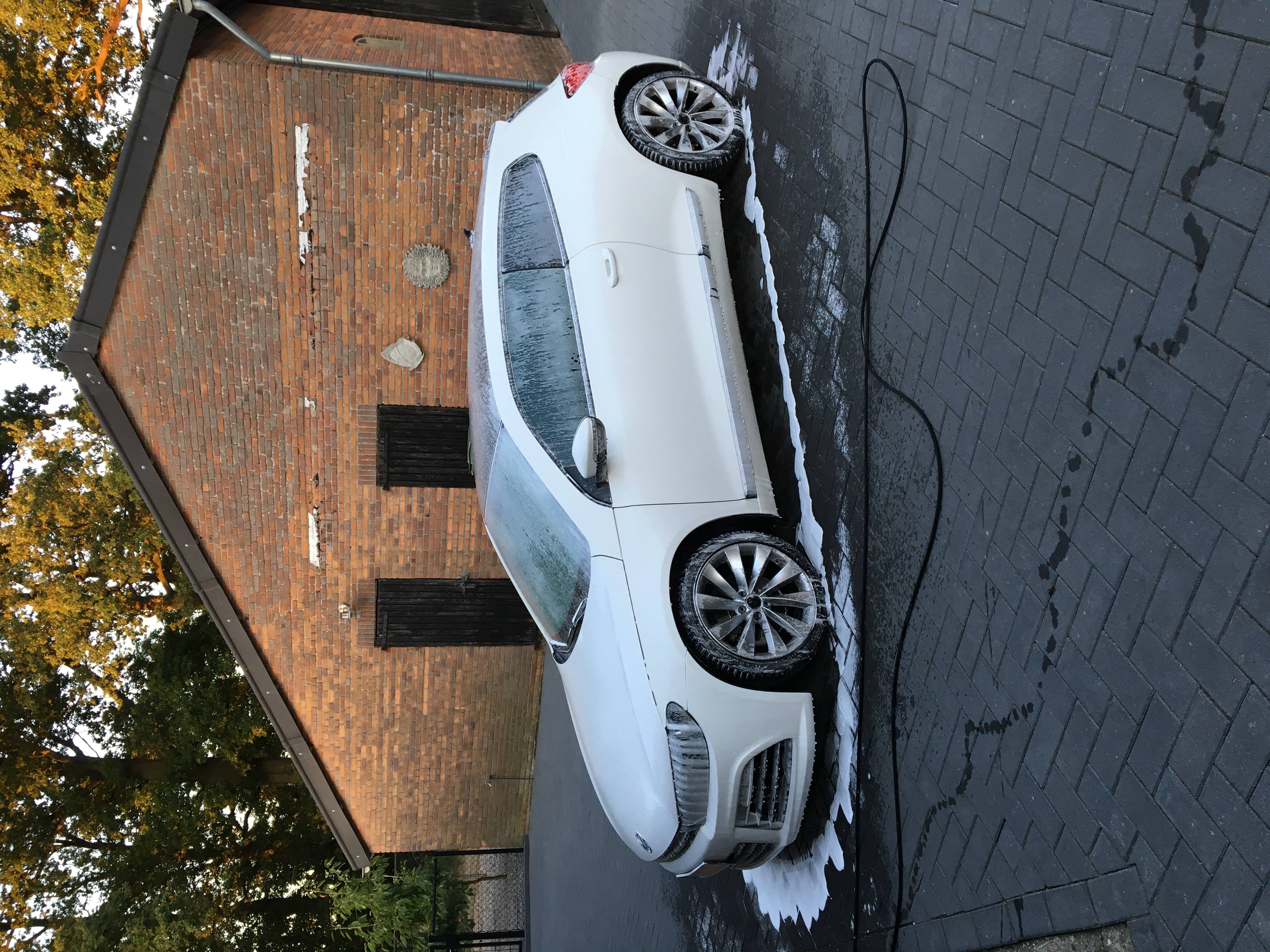

Afgelopen dagen heb ik een Mineral Weiss Alpina D5 Biturbo aan mogen pakken.
Wat een verschrikkelijk mooie en complete machine.
Je kunt het bijna zo gek niet bedenken of het zit er wel op, een genot om mee te rijden.
Buiten al die luxe ook nog eens een enorm koppel onder je rechtervoet en dat voel je!
De tijd van 'slome diesels' is echt voorbij, tegen een auto als deze leggen de meeste sportwagens het nog af.
Bij aanvang van de klus bleek al snel dat de lak goed is bijgehouden.
Weinig swirl te ontdekken, maar wel veel vliegroest en teer.
In het schoonmaken van de auto (voorbereiden op polijsten) is dan ook erg veel tijd gaan zitten.
Als volgt te werk gegaan:
- Demontage kentekenplaten
- Grondig afspuiten met HD reiniger
- Naden en kieren ingespoten met [url=https://www.carclean.nl/product/Poorboys_World/Bio_Degradable_All_Purpose_Cleaner_Degreaser_3780ml_PB_APC128_101079]Poorboys World - Bio-Degradable All Purpose Cleaner & Degreaser 1:10] en ingeborsteld met een Valet Pro - Valet Pro velgen kwast - 25mm
- Gewassen met Chemical Guys Citrus Wash + Gloss in een hoge dosering
- Velgen ingespoten met onverdunde Poorboys World - Spray and Rinse Wheel Cleaner
- Auto en velgen afgespoten met HD reiniger
- Lak en wielen ingespoten met Valet Pro - Citrus Tar and Glue Remover
- Lak en wielen ingespoten met Monello – Non ferro
- Gezien de hoeveelheid verkleuring alles goed ingewassen met de mitt
Na de eerste keer toch nog een 2e keer met Non Ferro over de hele auto en ook wederom wel wat verkleuring.
De lak is nu nagenoeg 'kaal', vervolg;
Foto's, veel teer en vliegroest. Non-ferro in actie:
Afbeeldingslocatie: https://myalbum.com/photo/jQBJCRqNbHiW/1k0.jpg
Afbeeldingslocatie: https://myalbum.com/photo/Ko4y4sMpLIcs/1k0.jpg
Afbeeldingslocatie: https://myalbum.com/photo/YUOVNW0owskA/1k0.jpg
Afbeeldingslocatie: https://myalbum.com/photo/Lnj4HXboDeJC/1k0.jpg
Gekleid met Monello Dolce Verde klei met behulp van Dodo Juice Born Slippy clay lube
Er kwam niet erg veel vervuiling meer van de lak, maar wel letterlijk honderden zwarte stipjes nog bij langs geweest om te verwijderen.
Eindelijk nu een 'kale' lak!
Ondertussen ook de motorruimte als volgt behandeld, was behoorlijk netjes maar nu nog net iets zwarter / netter / schoner.

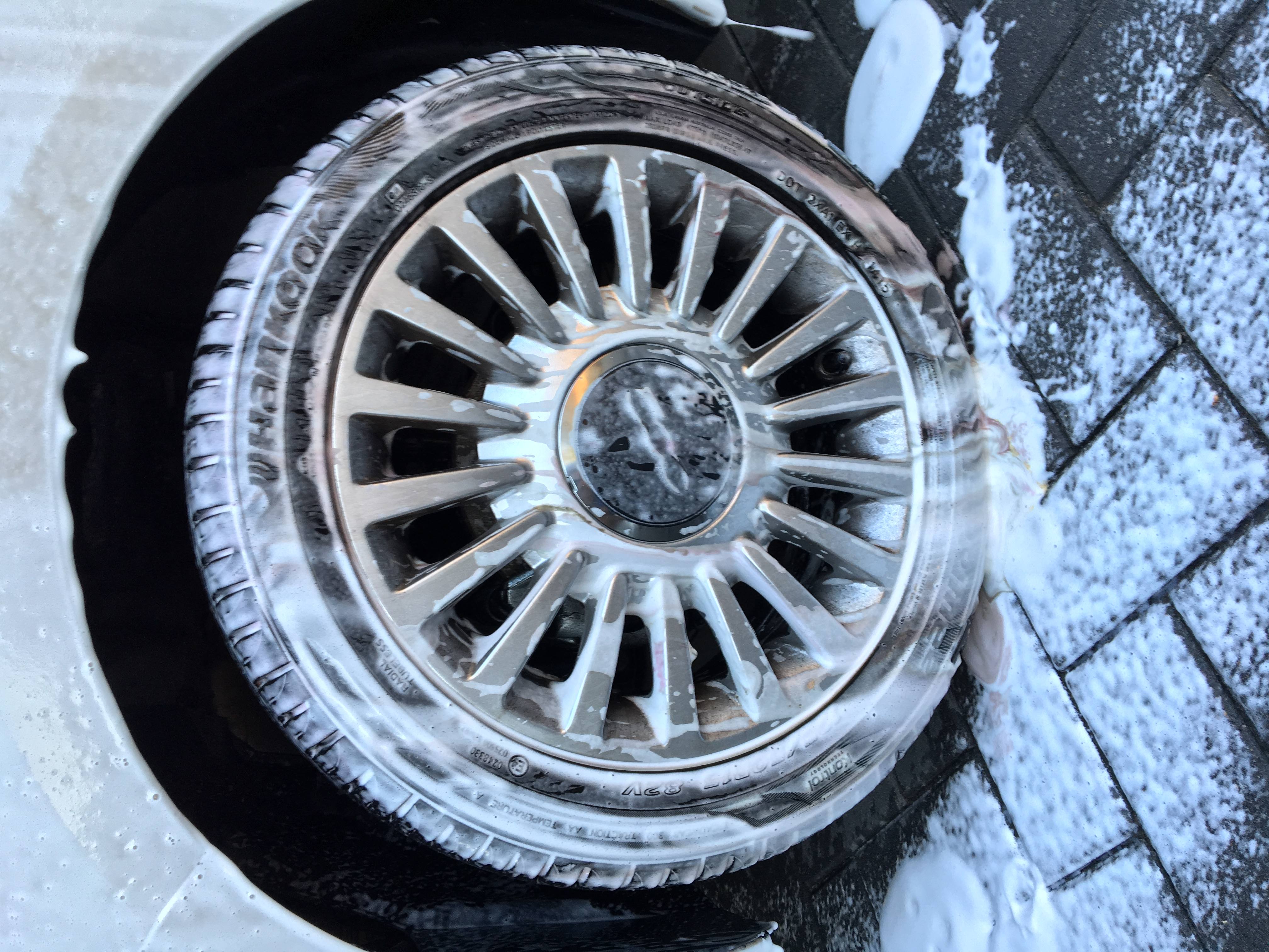

Zeer tevreden over citrus magic en de blizzard snowfoam.
Afbeeldingslocatie: https://tweakers.net/ext/f/WZkrZE24VEwBC5dJgBJ9aaA0/thumb.jpg
Insecten en ander vuil loopt zo van de auto af :*)

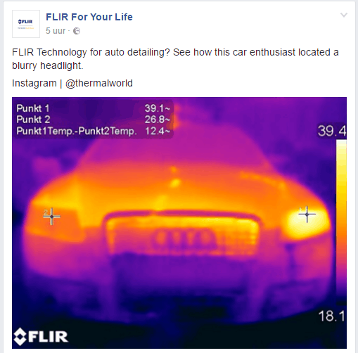

Over koplampen polijsten gesproken:
Afbeeldingslocatie: https://tweakers.net/ext/f/7yeFuJXVlouSSlKquIlwCAzS/full.png
:D

Wat een zooi komt er toch van je velgen en banden...
Afbeeldingslocatie: https://tweakers.net/ext/f/Lc8CogowURacK4N7YCqcSnG7/full.jpg
Iron Rain v3 als falloutremover, daarna de wagen gefoamed met citrus magic voor de vliegen etc en daarbij een beetje vanilla whip snowfoam.
Afbeeldingslocatie: https://tweakers.net/ext/f/podxNFmai5pvXF7M6pZeX4Be/full.jpg
